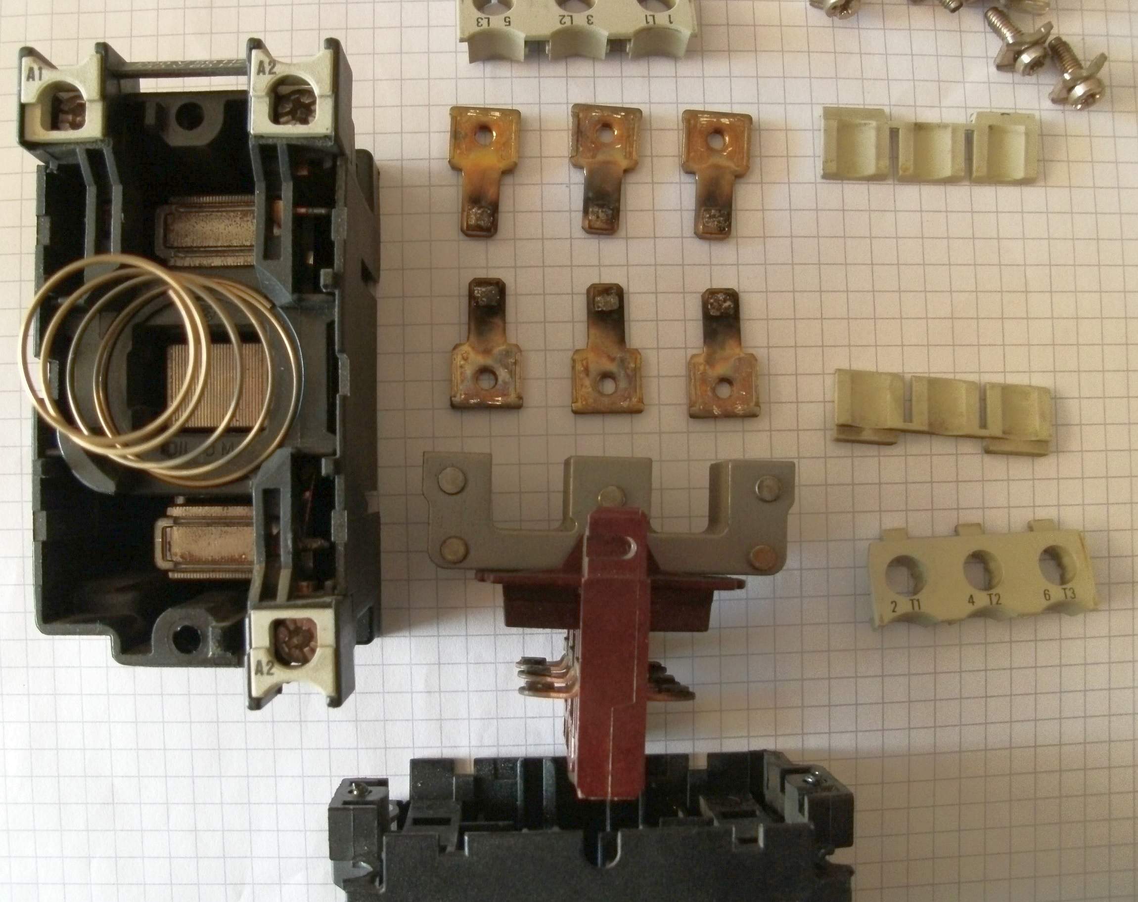

Bertie schrieb: > Es scheint also, > als ob die Hardware des Lesers beim Schalten des Schützes abstürzt Hi, so ein Schütz, wie im Bild? Herzlichen Glückwunsch. Schau Dir doch mal die Spule des Schützes an. Da macht es ein Streufeld, bevor der Anker nicht voll angezogen, das nicht von Pappe ist. Damit habe ich früher immer Tonbänder gelöscht. ciao gustav
