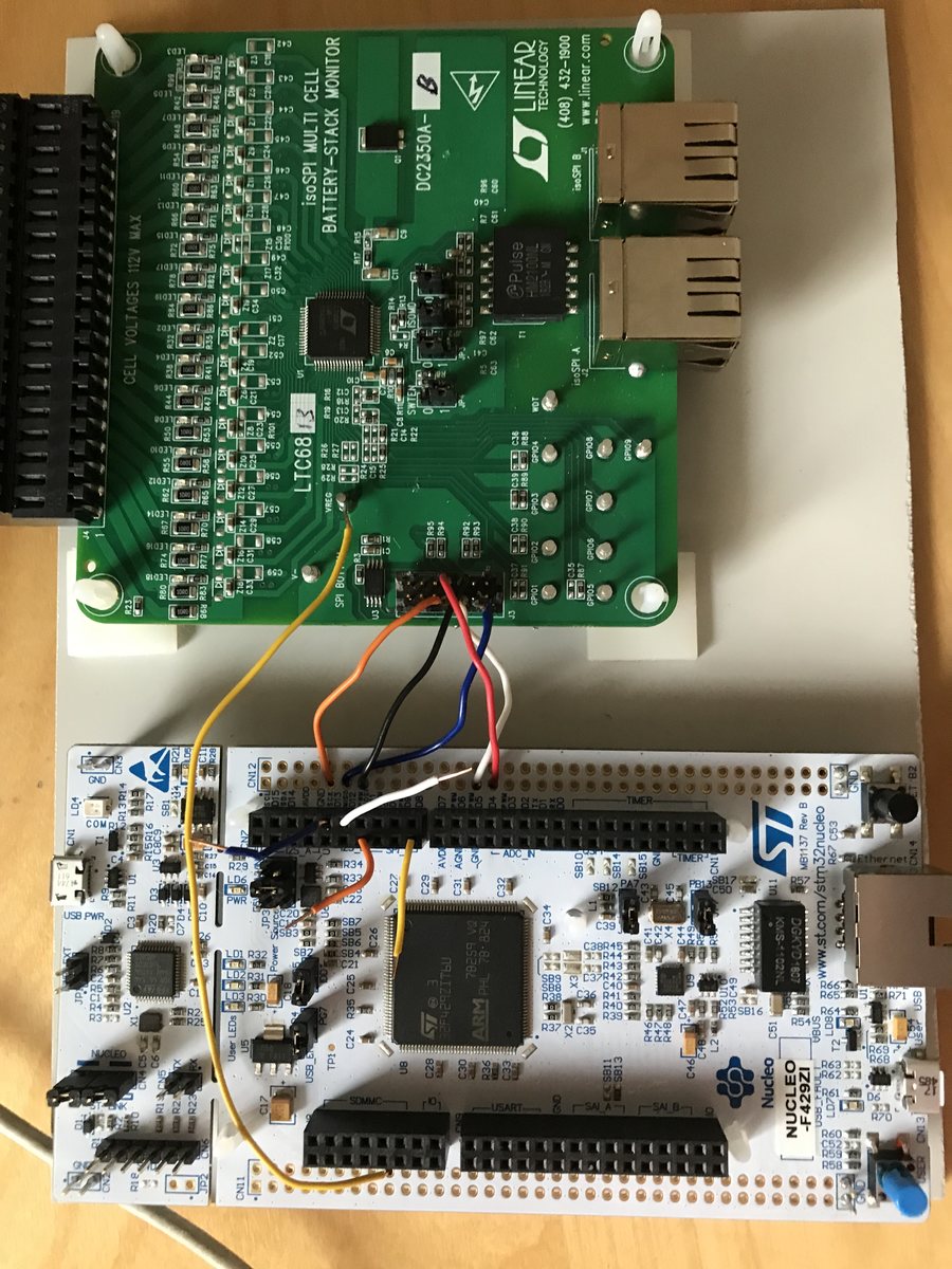

Ich arbeite gerade an einem BMS mit einem LTC6813. Den IC hatte ich
zunächst erfolgreich mit einem AT90CAN per SPI angesteuert. Das ging
soweit ohne Probleme.
Jetzt hatte ich mich aber doch dazu entschlossen auf einen STM32F429
umzusteigen und da will das irgendwie nicht klappen.
Ich sende mit beiden Controllern die gleichen Nachrichten. Auf die
Nachricht vom AT90CAN reagiert der IC entsprechend. Auf die Nachricht
vom STM32F4 reagiert er nicht.

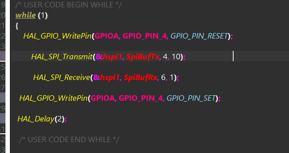

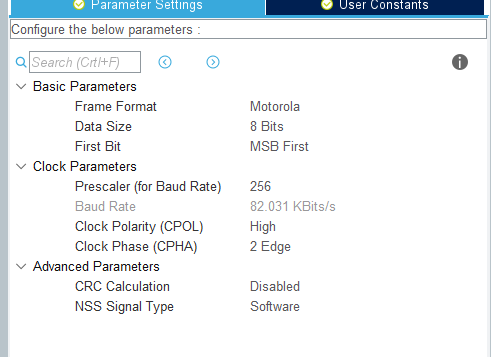

SOFTWARE:
ST:
Software und Einstellung der SPI schnittstelle über "CubeMX" könnt ihr
folgenden Bildern entnehmen:
 => Ich habe einmal die Datenrate vom Bild probiert und einmal was um di
165 kbits. (Beim At90CAN sind es 125kBits)
Beim dem HAL befehlen für SPI bin ich mir aber nicht 100% sicher worfür
der letzte Parameter ist. In dem Manual zur API wird es als "timeout
duration" bezeichnet. Damit ist glaube nur gemeint nach welcher Zeit er
das Senden abbrechen soll, auch wenn noch nicht alle Daten gesendet
wurden oder?
Ich hab da ein bisschen rumgespielt und es hat sich beim Oszillogramm
nix getan.

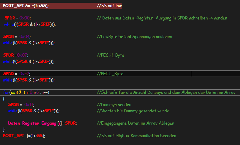

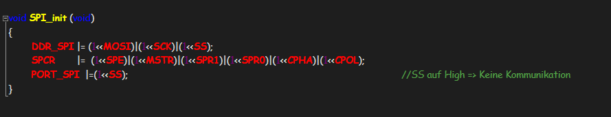

AT90CAN:
Senden/Initialisieren könnt ihr folgenden Bildern entnehmen:
Ich sende in beiden Fällen also das gleiche. Ich bin mir nur nicht
sicher wofür bei dem HAL befehl beim ST die Zeitangabe sein soll
(letzter Parameter).
HARDWARE:
Falsch angeschlossen ist ausgeschlossen. Da ich das Oszi nach dem IC
angeschlossen habe. Wenn ich da irgendwas verpinnt hätte würde ich nicht
auf jeder Leitung (außer MISO bei ST) ein passendes Signal haben. Damit
sind auch alle Verbindungen gescheit verbunden.
Auf den beiden Eval Boards vom STM32 um AT90CAN werden die SPI Leitungen
einfach nur nach draußen geführt, ohne irgendwelche PullUps oder
Kapazitäten oder sonstiges. Bis auf die uC auf den jeweiligen Boards
gibt es also im Aufbau keinen Unterschied was die SPI Komponenten
angeht.
ACHTUNG! Es handelt sich um einen fliegenden Aufbau! Ich habe keine
Leitung irgendwie abgeschlossen oder auf Treibeimpedanz,
Leitungswellenwiderstand oder Abschlusswiderstand geachtet. (Komme ich
später nochmal drauf).

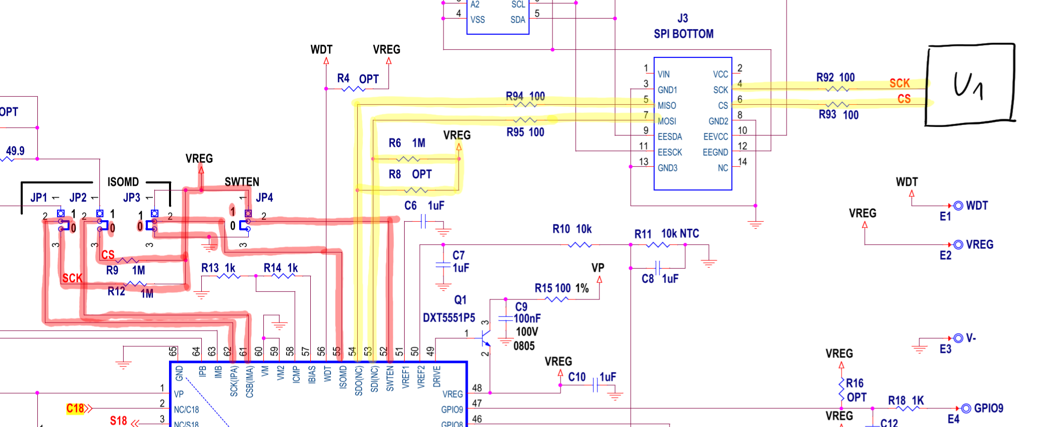

At90CAn Olimex Schaltplan:
https://www.olimex.com/Products/AVR/Development/AVR-CAN/resources/AVR-CAN-schematic.pdf
Der Schaltplan vom LTC6813 Eval
https://www.analog.com/media/en/technical-documentation/eval-board-schematic/DC2350A-4-SCH.PDF
Wie in der Anleitung auf Seite 3 gefordert habe ich einen Pullup
Resistor an Stelle R8 eingelötet. Allerdings hatte ich nur einen 2 k ohm
hat beim At90 Can ja auch funktioniert.
https://www.analog.com/media/en/dsp-documentation/evaluation-kit-manuals/DC2350AF.PDF

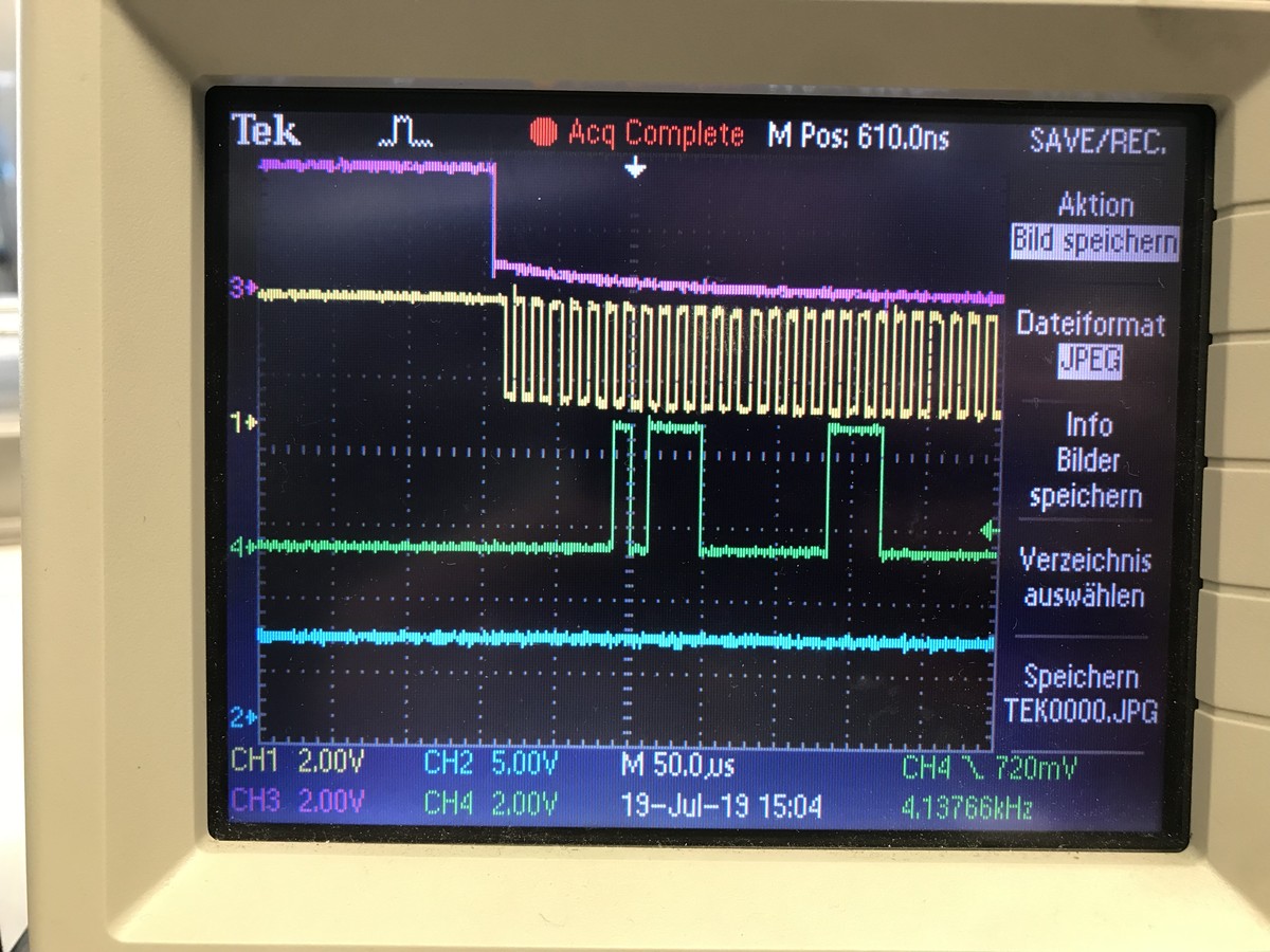

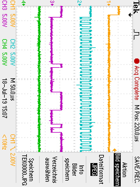

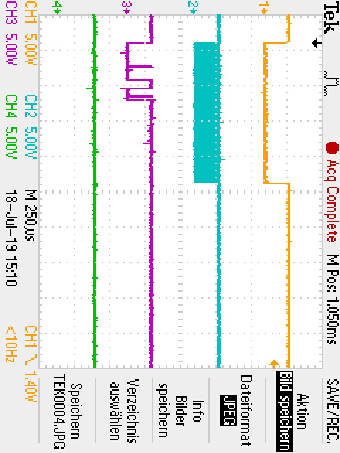

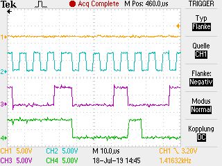

OSZI-BILDER:
Dann hab ich mal das Oszi angeworfen und gemessen was am IC ankommt. Ich
kann immer nur die aktuelle Bildschirmansicht speichern. Wenn ihr
irgendwas genauer braucht sagt Bescheid dann nehme ich euch das nochmal
auf!
Beim AT90CAN siehe:
F0001TEK.TIF
F0002TEK.TIF
Beim STM32F4:

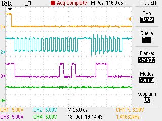

Das sieht für mich erstmal so aus als würde die gleiche Nachricht
gesendet.
Der STM32F4 hat aber nur einen 3,3V Pegel. Das ist aber eigentlich egal
weil der LTC6813 alles unter 0,8V als Low und alles über 2,3V als high
ansieht.

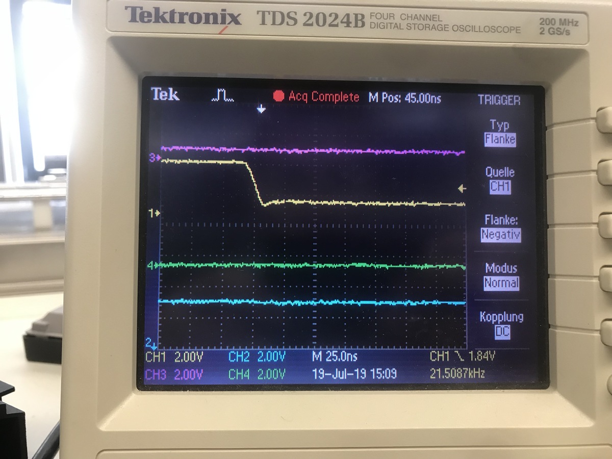

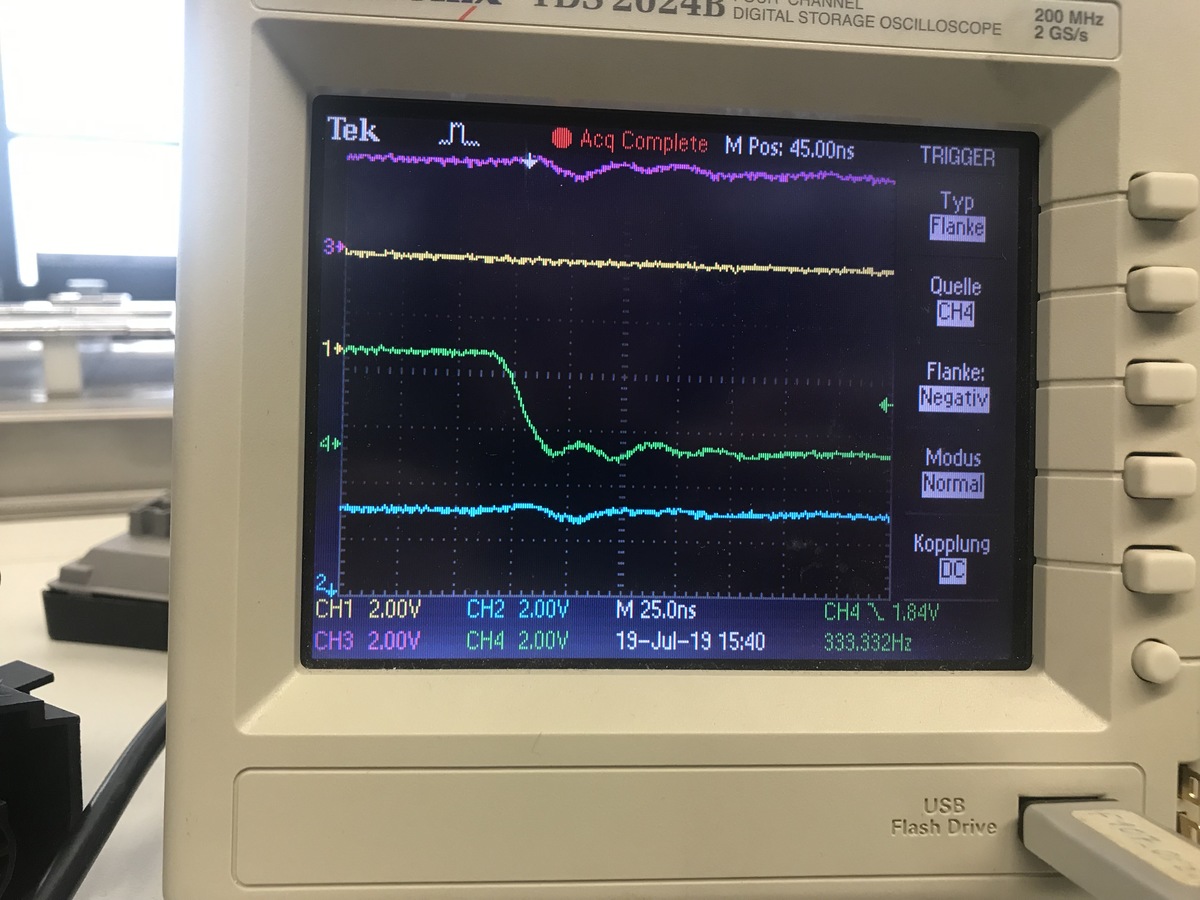

Dann hat mich jemand darauf hingewiesen das ich mal gucken soll wie das
mit den Reflexionen auf den Leitungen aussieht.
Ich habe sowohl beim At90Can als auch beim STM32F4 Überschwinger auf der
SCK Leitung, da ich diese nicht abgeschlossen habe.
Beim At90CAN sogar bis 6,5V also 1,5V Überschwinger.
Beim STM32 sind es 2V Überschwinger also bis 5,3 V. Er bleibt aber
jeweils nach und vor der Anstiegsflanke immer in dem Bereich den der IC
als High und low erkennt. Über 2,3 oder unter 0,8V.
Die Frage ist auch ob die Überschwinger auf der SCK Leitung überhaupt so
schlimm sind. Eigentlich sind doch nur die Flanken wichtig damit jeder
weiß wann er das Signal setzen soll und was es eingesammelt werden soll.
Trotzdem bin ich sehr an geeigneter Literatur interessiert! Ehrlich
gesagt wüsste ich nicht wie ich die Leitungen gescheit abschließen soll
oder wie man solche Signalleitungen generell zu beschalten sind bzw. wie
diese Bauelemente auszulegen sind.
Ich weiß wie und warum es Reflexionen gibt aber ich wüsste nicht wie ich
z.B. auf die Eingangsimpedanz der SPI Anschlüsse kommen soll. Finde dazu
auch nix im Datenblatt.

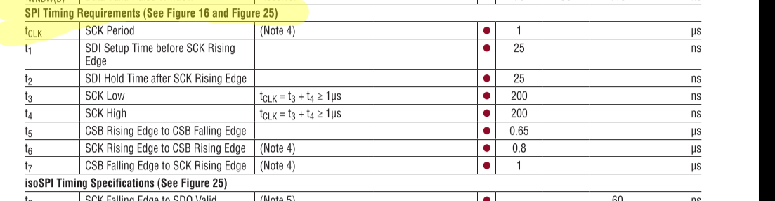

Was ich auch sehr eigenartig fand war das im Datenblatt eigenlich eine
trise/fall zeit von 3,5ns für das SCK Signal angegeben wird. Wenn ich
aber messe bin ich bei 25ns oder so. Das wird ja auch noch ein wenig
durch das Oszi beeinflusst. Ich hab es aber extra auf x10 gestellt. Da
ist man dann bei 18pF.

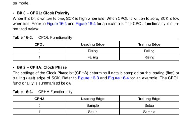

von Max G. (l0wside) Benutzerseite
Hallo Mirco,
der erste Verdächtige bei so etwas sind immer die CPOL/CPHA-Settings.
Bei den 200kHz, mit denen du klapperst, sollte ein nicht völlig abartig
gerouteter SPI-Bus nicht zu elektrischen Problemen führen.

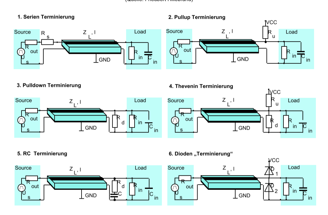

von Peter D. (peda)
Quelltext kann man am besten lesen, wenn man ihn als *.c postet und
nicht als png.
von Peter D. (peda)
> schlimm sind.
Da besonders, der Slave kann sich verzählen.
Wichtig ist eine gute GND-Verbindung, da kann man ruhig stärkeren Draht
nehmen und so kurz wie möglich.
Gegen Überschwinger helfen 100R Serienwiderstände direkt am Sender.
von Darth Moan (Gast)
Moin,
wird 0x0004 0x07C2 gesendet. Also ein RDCVA. Hast du vorher eine
Wandlung gemacht? Oder sendest du dieses Kommando direkt nach
dem Wecken? Wenn keine Wandlung erfolgt ist, oder das Register gelöscht
(CLRCELL) wurde, enthällt es 0xFFFF 0xFFFF 0xFFFF. Nur die PEC müsste
ungleich 0xFFFF sein, aber die liesst du nicht ein. Dein Transfer ist
also zu kurz. Denn 6 Byte Register + 2byte PEC sind eben 8 und nicht 6.
Und was soll diese umgeschalte zwischen Senden und Empfangen?
Die SPI muss so oder so die 12 byte rausschieben. Mach doch einen 12byte
Vollduplextransfer.
Was ich oben vergessen habe zu betonen:
In Bild 0001 sendest du offenbar ein 0x0012 == RDSTATB.
In Bild 0004 sendest du aber ein 0x0004 == RDCVA.
Das ist nicht das gleiche Kommando.
Wenn du nichts anderes tust, als nur ein RDCVA zu senden, und dabei
nie die PEC liest, dann darf MISO niemals etwas anderes als high
zeigen. So gesehen, scheint mir an Bild 0005 nichts auszusetzen zu
sein. Ein absolut erwarteter Transfer.
Lies doch mal die PEC mit ein, also einen korrekten und kompletten
Register Lese Transfer. Oder lese Config Register B anstatt Cell
Voltage Register A.
Im Config Register B sollten die letzen 4 bytes immer 0 sein.

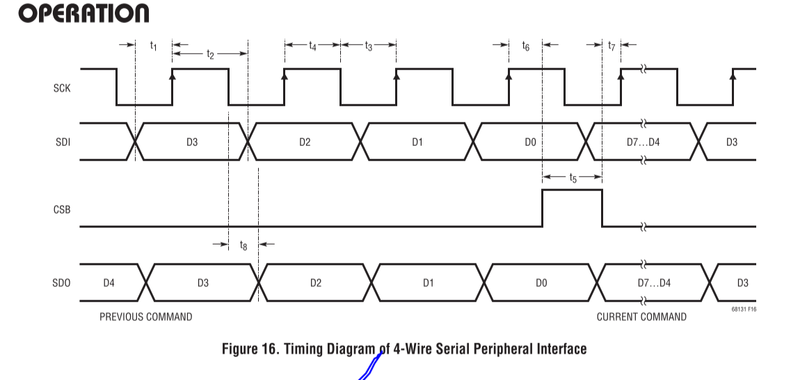

von Mirco G. (mirco432)
die passen aber. Die Einstellung bei CubeMx seht ihr ja oben auf dem
Foto.
Erste Flanke ist fallend. Also SCK bei nicht betätigung High. Und
gesammelt wird auf der zweiten Flanke.
So ist es beim At90Can ja auch da die beiden Bits 1 sind. Ich hab euch
den ausschnitt aus dem Datenbaltt angehängt.

Bei meinem Controller kann man diese Flankensteilheit einstellen. Ich
hab die jetzt mal auf das langsamste gestellt und messe mit meinem Oszi
einen tfall time von ca. 10ns. Da die Zeit aufgrund der Kapazität vom
Messkopf ja länger wird teile ich den sicherheitshalber durch 2. Das
dann mal 5 = 25cm kritische Leitungslänge. Ich werde die Leitungen jetzt
einfach so kurz wie irgendwie möglich machen und direkt verlöten. Dann
sollte ich Reflexionen als Fehlerquelle auch ausschließen können.
Ok. Ich kürze gleich die Leitungen nochmal und dann versuche ich es
nochmal. Warum genau die 100 Ohm? Hatte n bisschen was darüber gelesen
aber die Serienterminierung hab ich irgendwie nicht verstanden :D.
Darth Moan schrieb:
> Wandlung gemacht?
Genau. 0x0004 ist der Befehl 0x07C2 ist der entsprechende PEC.
Das Stimmt natürlich. Ich Dummkopf hatte im AT90can controller in der
While Schleife einmal Zellspannungen lesen. Den Befehl hat er dann
natürlich gesendet bis ich ihn Debugt  habe. Da ich den IC dann zwischen
dem Durchlauf vorm Debugen und dem Lesen Aufruf beim Debuggen nicht vom
Strom getrennt habe wurde der Wert dann gespeichert.
Vielen Dank! War ziemlich dumm von mir!

Mein Problem ist jetzt nur erstmal nur noch das ich diesen Timeout
duration parameter nicht ganz verstehe. Das ist doch nur die Zeit nach
der der uC die Kommunikation abbrechen soll wenn er die Flag nicht

Ich habe meinen Aufbau jetzt nochmal neu mit kürzeren Leitungen
aufgebaut. SPI funktioniert auch soweit.
Ich habe mir die Signale nochmal angeschaut. Irgendwie habe ich noch
Schwingungen auf den Leitungen.
Ich habe aber keine Ahnung wo die so wirklich herkommen.
Es wäre auch mal interessant zu wissen welche Schwingungen bzw.
Störungen akzeptabel sind. Dafür habe ich noch kein wirkliches Gefühl.
Hab ich auch noch nie was zu gelesen.
Die Kanäle vom Oszi sind (Von oben nach unten):
SS
SCK
MOSI
MISO
Soll ich das einfach so lassen? Ab welchem Wert ist es nicht akzeptabel?
Was vermutet ihr wo die Störung herkommt?
Vielen vielen Dank für eure Beiträge
Beitrag #5912992 wurde von einem Moderator gelöscht.
Beitrag #5913003 wurde von einem Moderator gelöscht.
von Stefan F. (Gast)
Für mich sehen die normal aus.
Jede Leitung schwingt. So etwas kann man mit Abschlusswiderständen
passend zum Wellenwiderstand der Leitung reduzieren.
Die Signale müssen eindeutig High oder Low sein, was bei Dir der Fall
ist. Wenn die Schwingung so stark ist, dass das Signal in die Grauzone
zwischen High und Low kommt, wird es kritisch. Die Grenzen sind bei
jedem IC anders, musst du im Datenblatt nachschauen.
Ja
Woraus ergibt sich welche Risetime ich z.B. auf der SCK Leitung brauche?
Ergibt sich das aus den SPI Timing Anforderungen vom LTC6813? (Ich hab
euch das aus dem Datenblatt ausgeschnitten s. Anhang). Muss ich da
einfach nur schauen das ich insgesamt die 1µs für die SCK Leitung
einhalte?

Ok. Auch wenn es jetzt funktioniert bin ich neugierig geworden und hab
einige Fragen zum Schaltplan.
Mich verwundert es das es auf dem Eval Board für den LTC6813 keine
Möglichkeit gibt entsprechende Abschlusswiderstände einzufügen. Vor
allem bei einem Eval Board kann man ja nicht immer davon ausgehen das
man unter der kritischen Leitungslänge liegt.
Hier nochmal der Schaltplan
Auf dem Bild hab ich euch die entsprechenden Leitungen eingefärbt und
den IC U1 nochmal an SCK und CS gezeichnet.
1. Frage wofür sind die 100 ohm Widerstände? Mit der Terminierung können
die ja eigentlich nix zu tun haben da an der Load (siehe
Terminierung.png) nicht in Serie terminiert wird oder?
2. Wenn ich terminieren müsste würde ich jetzt einfach möglichst nah am
LTC6813 nach GND einen Abschlusswiderstand einlöten. Damit ich eine
unendlich lange Leitung vortäusche.
2a. Wie dimensioniere ich den dann aber? Ich kenne ja weder die genaue
Impedanz vom STM32, vom Kabel oder vom LTC6813. Ich konnte im Datenblatt
nix finden. Die müssen ja aber alle gleich groß sein damit die Leitung
vernünftig abgeschlossen ist.
3. Warum gibt es an der SCK und SS Leitung keinen PullUp Widerstand?
Auch auf dem Eval vom STM32 konnte ich keinen finden. (Den Nucleo
Schaltplan finden ihr im ersten Beitrag). Auch bei Cube Mx habe ich
keinen eingestellt.
Wenn das Signal langsamer ansteigt, als die Rise Time des angesprochenen
Empfängers, dann erkennt er das Signal nicht mehr sauber. Bei
Taktleitungen kann das bewirken, dass dann mehrere Takte erkannt werden,
wo es nur einer hätte sein sollen.
Je stärker der Ausgang der Signalquelle ist, umso steiler sind die
Flanken - aber umso stärker auch die Emission von Radiowellen. Bei viele
Mikrocontrollern kannst du die Zeit, Frequenz oder Stärke der Ausgänge
konfigurieren.
Lange Leitungen belasten das Signal und verschlechtern die Anstiegszeit.
Zur Not kann man die Flankensteilheit mit Schmitt-Triggern verbessern,
aber sie verzögern das Signal. Geht also nicht bei sehr hohen
Frequenzen.
Sie müssen zur Leitung passen, daher kann der Board-Hersteller ohnehin
keine passende Standard-Bestückung liefern. Bedenke auch, dass Eval
Boards nicht als eierlegende Wollmilchsau für industrielle Aufbauten
gedacht sind, sondern zum Experimentieren. Das braucht man keine
Widerstände, wie du gesehen hast.
Je nach Leitungslänge und Position können sie durchaus der Terminierung
dienen.
Wenn Dir die technischen Daten zum Berechnen fehlen, dann durch
ausprobieren und Messen der Resultates an realen Aufbauten.
Wahrscheinlich wirst du auf Werte zwischen 50 und 120 Ohm kommen.
Warum hat einen Henkel zum Wegwerfen ans Board gemacht?
Wohl weil der Entwickler es nicht für nötig hielt. Gegenfrage: Glaubst
du, es sei nötig? Wenn ja, warum?
GEKU schrieb:
> Wichtig wäre zu sehen, wie die Daten zur steigenden Flanke des
> Clocksignals (gezoomt) aussehen.
Im 3. Beitrag von mir siehst du das im Bild: IMG_3877_1_.JPG . Aber das
hat sich ja mehr oder weniger geklärt für den Fall jetzt. Ich meinte das
ja eher allgemein.
Da kann ich Dir nicht folgen. Nehmen wir als Beispiel das SCK Signal. Du
meinst wenn die Rise Time von dem Signal des µC langsamer ist als die
"mindest Risetime" vom Empfänger IC? Eine solche "mindest Steilheit" der
Flanke wird beim LTC6813 z.B. nicht gefordert. Oder ich habe dich falsch
verstanden.
Ja
> verstanden.
Das kann gut sein. Nicht jedes IC fordert eine bestimmte Steilheit.
