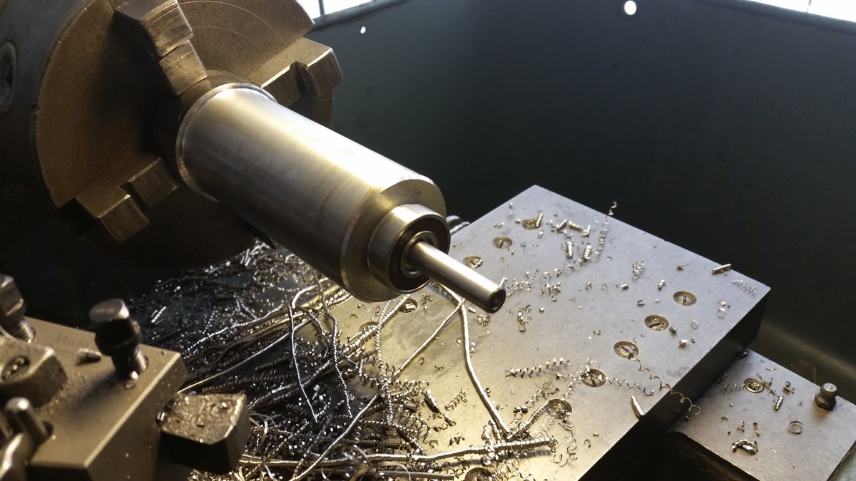

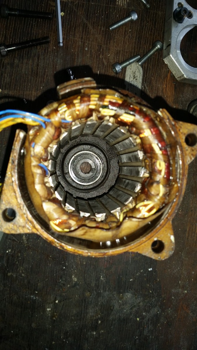

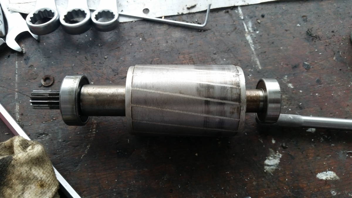

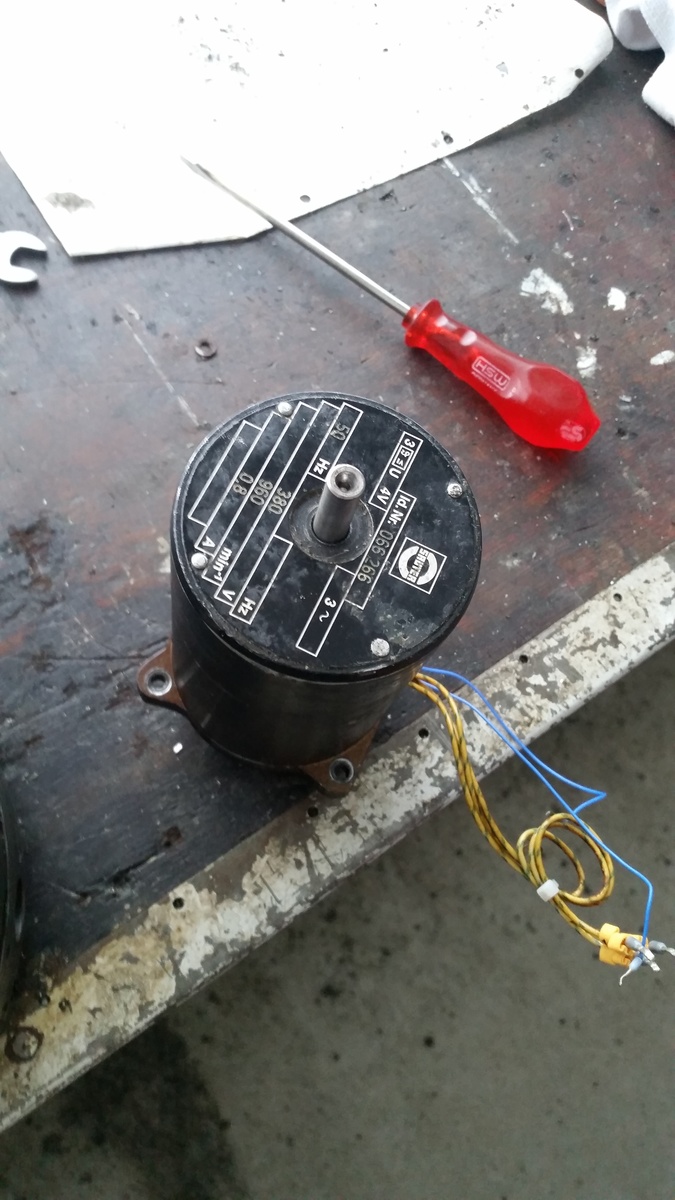

Ich habe einen kleinen 6-poligen Asynchronmotor (aus Werkzeugrevolver),
dessen hinterer Lagersitz (für 6001) nach 30 Jahren leider etwas
ausgeschlagen ist, so dass der Rotor offenbar am Stator reibt (siehe
Schleifspuren) und es deswegen manchmal Probleme mit der Verriegelung
gibt, vermutlich weil der Motor zu viel Leistung verliert.
Dazu eine erste Frage an die Asychronmaschinenexperten (bin ich
definitiv nicht): Sind das bei einem schleifenden Rotor rein mechanische
Verluste durch Reibung, oder hat der Kontakt auch (eventuell viel
stärkeren) Einfluss auf die Magnetfelder und die elektrische Leistung?

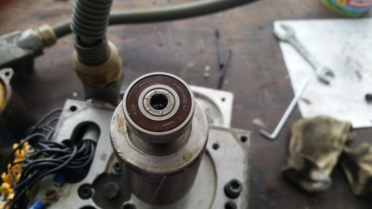

Zur Reparatur: Nun haben wir schon einige Lager mit Loctite (bzw. dem
deutlich günstigeren Weicon-Äquivalent) eingeklebt, was bisher kein
Problem war, allerdings mit weniger Lagerspiel.
Die Frage ist nun, ob ich das (erneuerte) Lager einklebe oder ob es eine
andere Möglichkeit gibt. Denn wenn das irgendwie schief geht, dann hängt
das Lager im hinteren Sitz und man bekommt das nur noch schwer entfernt,
da der Motor hinten geschlossen ist. Da ist also kein abnehmbares
Lagerschild.
Wenn einkleben (womit bei größeren Spaltmaßen am besten? Loctite 603
habe ich auf die Schnelle gefunden), dann stellt sich die Frage, wie man
das Lager zum Stator zentriert.
Eine Idee war das Umwickeln des Rotors mit dünner Messingfolie in
Spaltbreite und diesen dann zusammen mit dem Lager einschieben,
aushärten lassen und dann die Folie zu entfernen.
Eine andere Idee wäre, einen passenden Bolzen genau auf
Statordurchmesser abzudrehen (Rotordurchmesser ist ca. 44,5mm) und vorne
einen 10mm-Absatz für das Lager stehen zu lassen und das "saugend"
einzusetzen.
Hat noch jemand  weitere Ideen?
Besten Dank für Tipps :-)
P.S.: Der Motor ist eine Sonderanfertigung, Sauter hat ihn leider nicht
mehr im Programm.

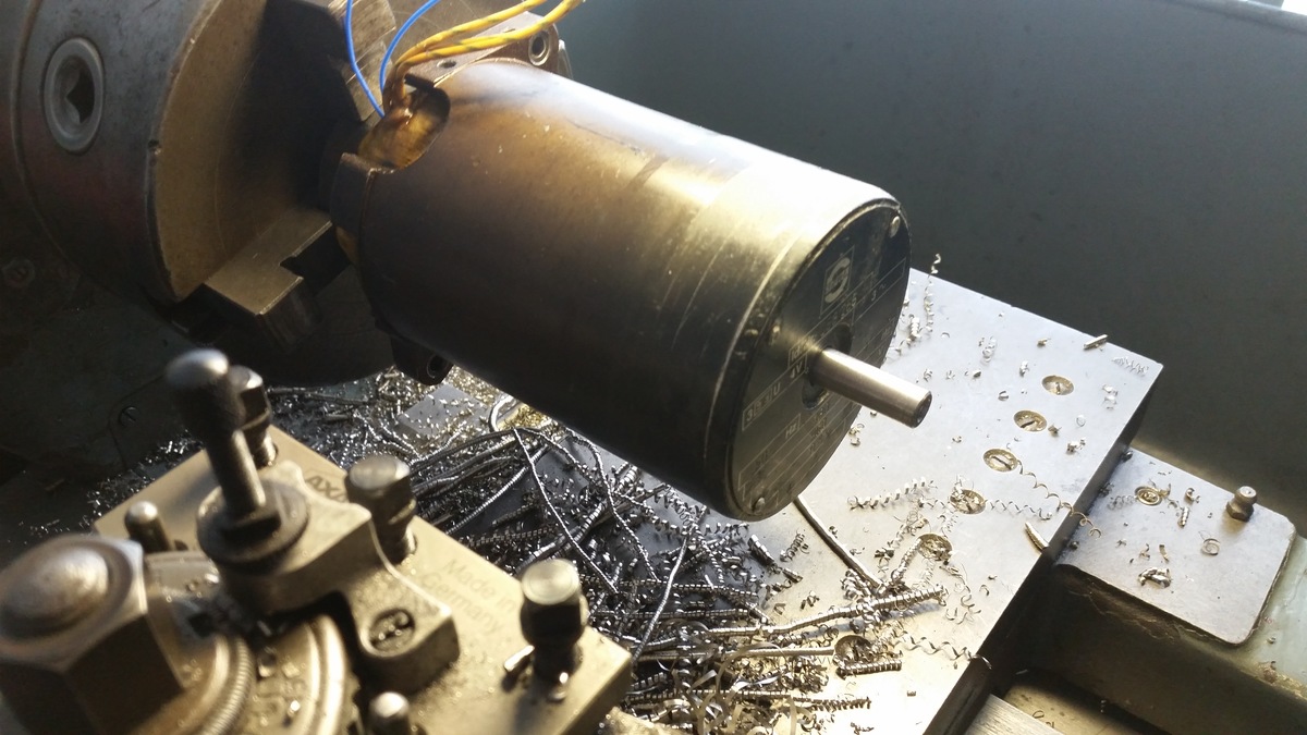

So, es gibt Ergebnisse.
Zuerst einmal vielen Dank für die ganzen Tipps. Ich hab mich auch
nochmal bei meinen Maschinenbauern schlau gemacht und die meinten:
einkleben.
Die Technologie bleibt eben nicht stehen und hat gerade bei Klebstoffen
enorme Fortschritte erzielt. Ich habe dafür dann Kleber verwendet, der
genau dafür gedacht ist.
Die genaue Zentrierung im Statorpaket habe ich dann wie beschrieben mit
einem passenden Edelstahl-"Dorn" bewerkstelligt. Das Ding passte
wirklich saugend ins Gehäuse und das Einkleben hat sehr gut
funktioniert.
Der Anker läuft jetzt wieder ohne Schleifspuren (die
"Edding-Prüf-Striche" auf dem Anker waren auch nach einem Tag noch
unzerkratzt).
Von Samstag bis Sonntag habe ich ohne Unterbrechung 2500 Teile mit dem
Revolver produziert, ohne dass er Probleme gemacht hat.
Die Wicklungstemperatur ist nun auch wieder deutlich niedriger - ein
Zeichen dafür, dass das wohl das Problem war.

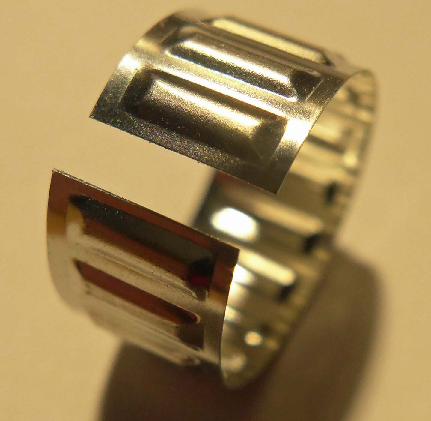

von Dieter B. (debe)
Für derartiges Lagerspiel gibt es Wellband ähnlich dem auf dem Bild. Das
zentriert dann auch sehr gut. Frag mich aber nicht wo es das gibt.
