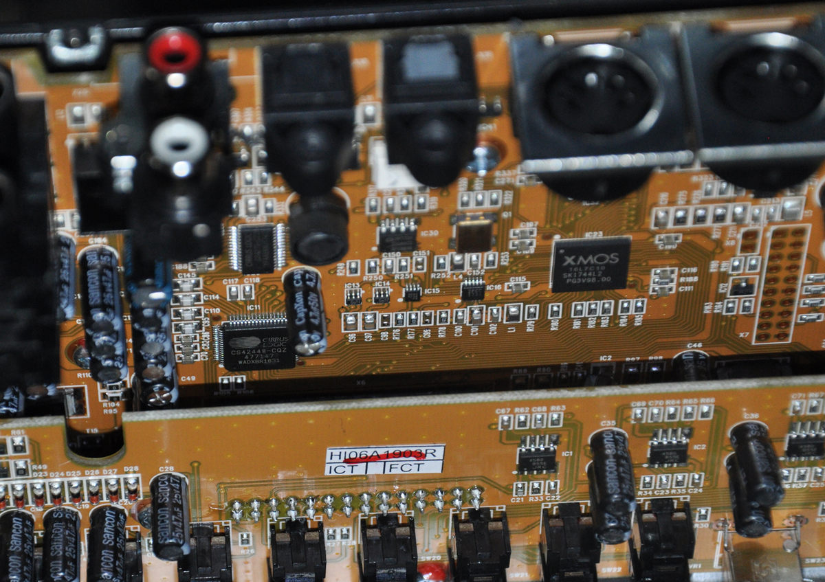

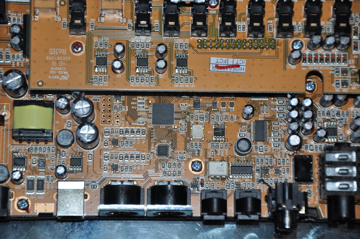

Hallo, ich will 8 Subwoofer oder mehr gleichzeitig ansteuern. Für Gehörlose. Ich habe den Audio-Interface von Behringer umc1820 aufgemacht und fotografiert. Da drinnen sind XMOS-Chip und Cirrus Logic CS42448. Das sind die entscheidenen Bauteile für die 8 Audio-Ausgänge. Dieses Interface kann 8 Subwoofer gleichzeitig steuern, wenn ich in DAW-Programm 8 Audiospuren angelegt habe. Das Interface ist aber eher für Monitoring gedacht, also die ganzen Potentiometer an der Front-Einstellungen sind nur für Audio-Eingänge die ich gar nicht brauche. Ich habe mir überlegt, sowas nachzubauen nur ohne Audio-in. das ganze soll viel kleiner sein, also "wearable" Cirrus Logic CS42448-CQZ https://www.infinite-electronic.sk/datasheet/69-CS42448-CQZ.pdf wandelt digital in analog um. Dieser XMOS scheint ein 8-Thread Mikroprozessor zu sein. Zum löten aber ein ziemlich beschissenes Teil. Ich habe dann das hier gefunden, welches auch CS42448 verwendet: https://oshpark.com/shared_projects/2Yj6rFaW Das Problem ist aber, der Autor schreibt hier: https://hackaday.io/project/2984-teensy-audio-library/log/57537-tdm-support-for-many-channel-audio-io >> Nope, sorry, the USB audio support on Teensy 3.x is limited to stereo. >> Bidirectional (simultaneous) stereo is possible. But 8 channel in both >> directions is far beyond the bandwidth of 12 Mbit/sec USB." Behringer kann aber 8-Kanäle Mono gleichzeitig. Woran liegts? Ist der XMOS besser als STM32 auf Teensy ? Gibt es andere Möglichkeiten 16 Kanäle Audio-Out gleichzeitig zu steuern?
