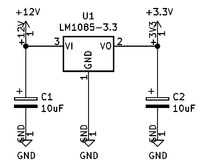

zur 3,3V Spannungsversorgung für einen ESP-01, der mit GPIO2 über einen
220Ohm Widerstand einen MOSFET (IRLB8721) steuert, nutze ich einen
LM1085-3.3.
Der MOSFET schaltet ein einfarbiges LED Band mit 12V.
Die Beschaltung des LM1085-3.3 habe ich als PNG mal angehängt.
Hat jemand eine Idee, warum der LM1085-3.3 sehr warm wird? Laut
Datenblatt kann ich dem bis zu 27V geben. Mit meinen 12V bin ich da ja
weit weg und der ESP-01 zieht auch nicht besonders viel Strom.
von Harald W. (wilhelms)
Weil er die Verlustleistung, die sich aus der Differenzspannung
und dem fliessenden Strom ergibt, irgendwie loswerden muss.
von Thomas W. (goaty)
Bei 80mA und einer Differenzspannung von 12-3.3 = 8.7V wären das
0,7Watt, was bei 20-40°C/W einer Temperaturerhöhung von 13-26°C
entsprechen würde.
von Uwe (Gast)
Linearregler erzeugen aus der Überflüssigen Spannung nur Wärme.
Bei der Differenzspannung von 12 V - 3.3 V => 8,7 V
muss der alleine für den ESP glaube ich ca. 0,2A bereitstellen
Das ergibt eine Verlustleistung von 8,7V * 0,2A = 1,74W. Das muss man
als wärme erst einmal abführen.
von Joe M. (joednemesis)
Alles klar, mir war nicht bewusst, dass selbst 1.x W schon so eine
Temperaturerhöhung bedeuten.

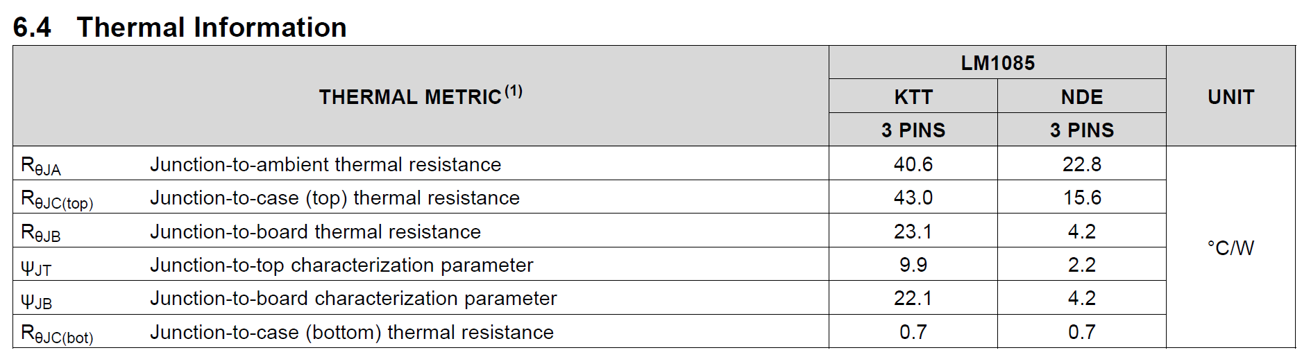

Joe M. schrieb:
>> Datenblatt lesen hilft...
> Danke für diesen super hilfreichen Beitrag. :-(
> Ich lese schon sehr lange in diesem Forum mit und selbstverständlich bin
> ich des Lesen mächtig. Allerdings wird mir jeder, der das Datenblatt
> (http://www.ti.com/lit/ds/symlink/lm1085.pdf)gelesen hat zustimmen, dass
> die Herleitung des Zusammenhangs "Erwärmung der Sperrschichttemperatur
> in Grad Celsius : Verlustleistung" nicht gerade trivial in dem Dokument
> beschrieben ist.
Im hier im Forum verlinkten Datenblatt unter Punkt 6.4 stehen
verschiedene Werte für den Wärmewiderstand unter verschiedenen
Bedingungen in °C pro Watt. Dieser Wert besagt nichts anderes,
als das sich Dein Chip bei einer Verlustleistung von einem Watt
um die angegebene Gradzahl erwärmt. Hast Du eine andere Verlust-
leistung, musst Du diesen Wert mit Deiner Leistung multiplizie-
ren (malnehmen), um die richtige Temperaturerhöhung zu ermitteln.
Dieser Wärmewiderstandswert steht praktisch in jedem Datenblatt
eines elektronischen Bauelements ziemlich weit vorn. Das war
jetzt eine Erklärung auf Grundschulniveau. Ich hoffe, das ist
trivial genug?
> trivial genug?
Noch nicht ganz, aber da Du anscheinend ein sehr hilfsbereiter Mensch
bist und es mich wirklich interessiert, erlaube ich mir zwei Nachfragen.
In Kapitel 6.4 ist eine Tabelle, habe ich mal hier angehängt.
Die Spalten KTT und NDE sind die Werte für SMD bzw. THT Bauform, so weit
bin ich schon durchgestiegen. :-)
Ich verwende einen THT. Wenn ich das Teil im Betrieb am Gehäuse anfasse,
welche Zeile der Tabelle "spüre" ich dann? Nach Deinen vorherigen
Ausführungen müsste es eine der "thermal resistance"-Zeilen sein.
Was ist der Unterschied zwischen "thermal resistance" und
"characterization parameter"?
Vorab schon mal Danke. :-)
von Achim S. (Gast)
Du spürst dann in erster Linie die Gehäusetemperatur. Und die ergibt
sich aus der Verlustleistung und einer "Reihenschaltung" von mehreren
thermischen Widerständen. Das Silizium im inneren des Gehäuses ist dann
nochmal wärmer.

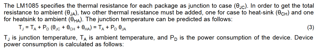

Es gibt im Datenblatt auch noch den Abschnitt "thermal considerations"
mit der oben angehängten Herleitung. Der dürfte die meisten deiner
Fragen klären.
In der Fußnote zu dieser Angabe wird auf folgendes Dokument verwiesen,
in dem diese Begriffe erklärt werden:
http://www.ti.com/lit/an/spra953c/spra953c.pdf

von Thomas (Gast)
Du spürst das delta-T aus junction to case. Top wenn du es oben
angreifst.
Für die Berechnung brauchst du aber das junction to ambient, falls du
keinen Kühlkörper verwendest.
Achim S. schrieb:
> Und die ergibt
> nochmal wärmer.
Die Widerstände sind alle von junction(silizium) ausgehend angegeben,
alle Werte um die Temperatur des Siliziums zu berechnen sind bereits
angegeben, da muss man nichts in Reihe verwenden, nur um die Antwort zu
präzisieren.
