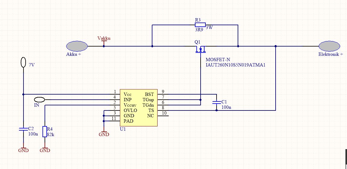

Hallo, bitte um Hilfe.
Ich habe eine Problem bei einer Inrush Strombegrenzung.
Es wird ein Motorkontroller mit 6x 470uF Kondensatoren von einem Lithium
Akku gespeist. 58V.
Ohne Strombegrenzung geht der Lithium Akku in die Kurzschlussprotection
beim Einschalten. Deshalb brauche ich eine Begrenzung.
Anbei die Schaltung. Die Kapazität C1 lädt sich auf bis die Gate
Spannung von der Zener Diode auf 12V begrenzt wird. Ab ca 3Volt am Gate
fängt der MosFet an zu leiten.

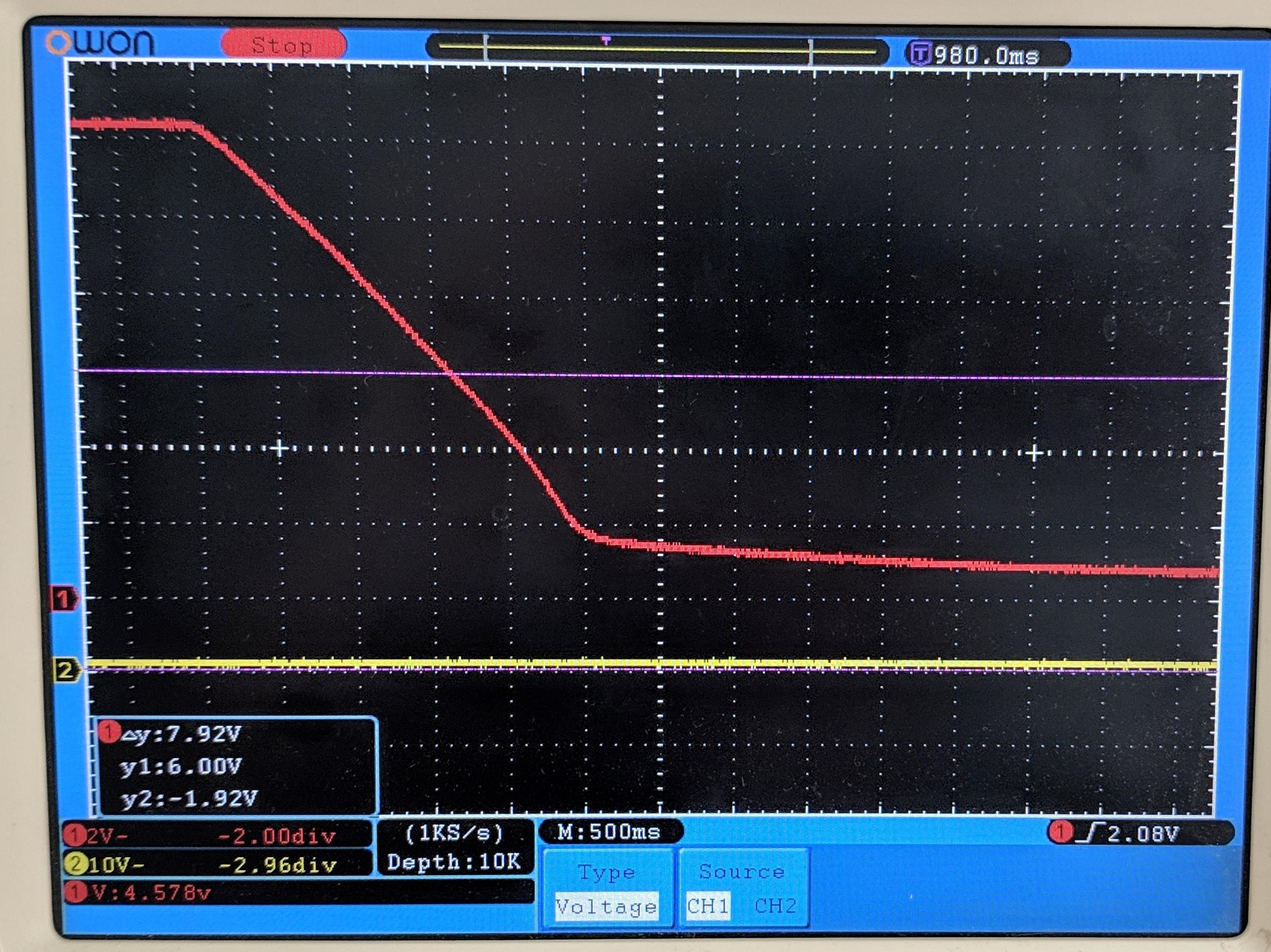

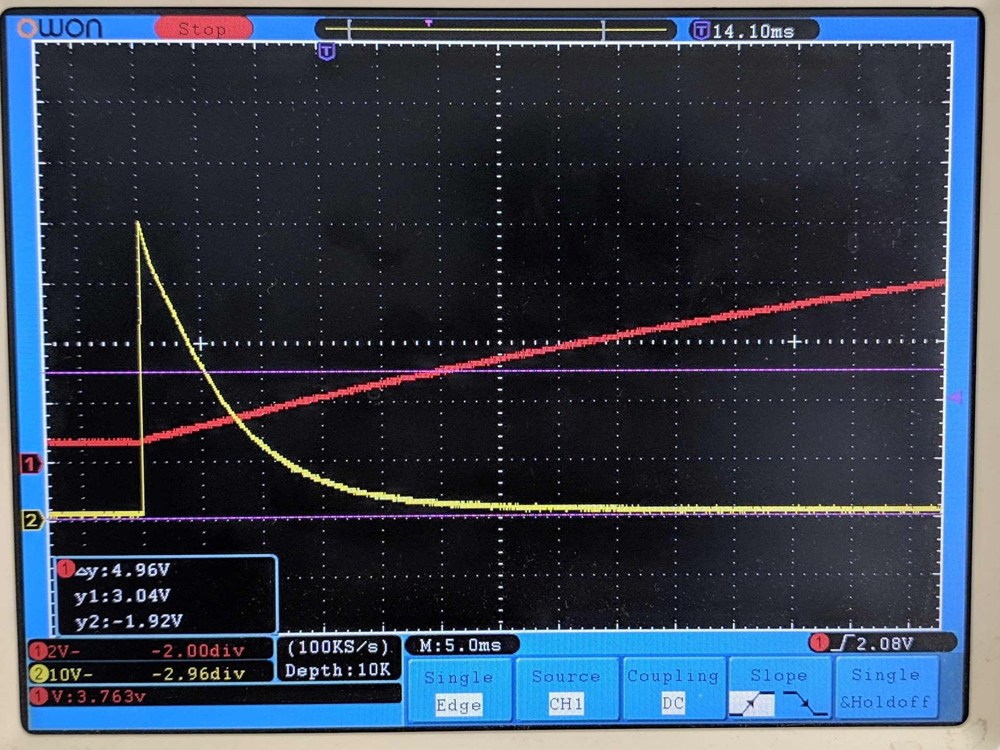

Das Problem liegt am Ausschalten und wieder einschalten.
Die Kapazität C1 entlädt sich nur sehr langsam was die Gefahr birgt,
dass wenn sofort wieder eingeschaltet wird die Gate Spannung noch bei
ein paar Volt liegt und die Leistungs-Kondensatoren nicht genug Zeit
haben sich aufzuladen bevor der Mosfet durchschaltet. Der Mosfet
verträgt bei einer Gate Spannung von 4Volt die hohen Ströme nicht und
geht kaputt.
Das Entladen der Gate Kapazität geht über den Widerstand R1 über die
angeschlossene Elektronik. Jedoch zieht die Elektronik keinen Strom mehr
da die dort verbauten Schaltregler ab ca 3-4V in den Shutdown gehen.
Somit bleiben 3-4V mehrere Minuten am Gate liegen. Genau die Spannung wo
der MosFet anfängt zu leiten. Schaltet man in diesem Zustand ein dann
geht der Mosfet sofort kaputt.
Ein GateSource Widerstand von 150k wurde bereits verbaut. Der
beschleunigt das zwar, trotzdem braucht die Kapazität dann noch 10
Sekunden um auf unter 1Volt zu fallen. Schaltet man innerhalb dieser 10
Sekunden ein, dann ist wieder der MosFet kaputt.
Eine Diode parallel zu R1 um schneller zu entladen bringt nichts, da den
angeschlossene Elektronik sich nicht auf 0 Volt entlädt.
Bitte um Lösungsvorschläge.
Danke
Zu den Bildern:
ROT: Gate Spannung.
Gelb: Spannung am Leistungs-LadeWiderstand.

wenn es gut und sicher funktionieren soll, dann würde ich die
Ansteuerung von einem IC machen lassen.Z.B. LM5060 (bis U<75V)
Gruß Inrush

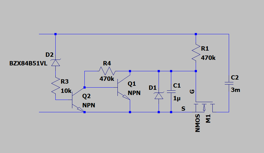

von Libary (Gast)
versuchs mal mit dem Anhang. Kostet allerdings 5 Bauteile.
Grüße
von Sebastian S. (amateur)
Habe jetzt keine Lust das Ganze (nach) zu simulieren, aber 470K + 1µF
klingen nach einer schön, langsam, ansteigenden Spannung am Gate.
Kein Wunder bei so einer Konstruktion.
Die macht ja genau so wenig Sinn wie 3R9 3W und 3R9 5W in Reihe.
Die ist ja überhaupt nicht abhängig von der Ladespannung der Elkos oder
dem Strom.
Wenigstens ein Transistor, der Source und Drain-Spannung des MOSFETs
vergleicht und bei über (0.7, 3V, wasauchimmer) dessen Gate mit Source
kurzschliesst damit der MOSFET noch aus bleibt.
Ist gleichzeitig als Überstromerkennung an RDSon in Betrieb verwendbar,

Ich habe noch eine Zener Diode vor den Ladewiderstand R1 geschlossen.
Somit wird wenigstens verhindert dass sich die letzten 3V von den
Leistungskondensatoren über den Gate-Source Widerstand entladen. Das hat
das ganze verbessert, jedoch noch nicht wirklich gelöst. Die Entladezeit
hat sich dadurch auf 1,5Sekunden verkürzt.
Der LM5060 scheint mir die beste Lösung. Jeglicher analoger Versuch wird
wohl doch wieder nur ein Kompromiss.

@TE: Such bitte mal nach "coldboot path", das löst Dein Problem.

Der LM5069 sieht vielversprechend aus. Werde damit mal eine Schaltung
aufbauen.

von lukas Rigler (Gast)
LÖSUNG:
eine reine analoge Lösung hat bei uns dann nicht funktioniert.
Haben den Mosfet in die Plus Leitung gehängt und das Gate mit einem
LTC7001 betrieben. Die Version funktioniert super. Mehrere 1000
Schaltzyklen getestet.
