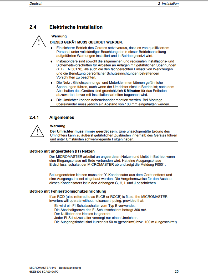

hier noch ein Auszug aus dem Gerätehandbuch zu diesem Thema. Gruß, Engelbert
Nach Engelbrechts Beitrag macht es sinn, wenn Johannes seine Verschaltung genau Skizzieren würde. Es wäre möglich, dass die FI-Schaltung des Umrichterausganges nicht unschuldig daran ist.
Johannes schrieb: > aber leider wird der FI > (Typ A in Mietswohnung, kann also leider nicht getauscht werden Dann darfst Du die Bohrmaschine da nicht betreiben. Vor einen FU muß ein allstromsensitiver FI (Typ B). Ein Typ A wird durch den Gleichsromanteil des Fu in der Funktion gestört, d.h. Dein ganzer Haushalt ist dann ungeschützt.
Wird der Umrichter in IT-Netzen betrieben und eine Ausgangsphase hat Erdschluss, so schaltet der Umrichter ab mit Fehllermeldung 0001 gemaß GHB. Hast Du eine bessere Idee als das "FI-Schaltung des Umrichterausganges" zu bezeichnen?
Dieter schrieb: > Hast Du eine bessere Idee als das "FI-Schaltung des Umrichterausganges" > zu bezeichnen? Hättest Du von der 'eingebauten Abschaltung bei Erdschluß' gesprochen hätte es wohl keine Kommentare gegeben. Selbst Bezeichnungen für etwas ausdenken kann oft verwirren, auch wenn sie einem Logisch erscheinen.

Hallo, habe heute morgen das Problem noch etwas weiter untersucht und den Fehlerstrom mit einem Multimeter gemessen. Unabhängig davon ob der Motor durch den Umrichter angetrieben wird messe ich im +-300mA Messbereich einen Gleichstrom von 0mA und einen Wechselstrom von etwa 8mA. Auch habe ich festgestellt, dass es einen Unterschied macht ob ich Phase/Nulleiter am FU vertausche. Denn bei "inkorrekter" Beschaltung fliegt der FI auch, wenn ich den eingebauten Schalter verwende. Dies kann ich mir gerade nicht erklären, da der Zwischenkreis des Umrichters über eine Vollbrücke gespeist wird und Netzfilter doch auch typischerweise symmetrisch zum Nullleiter ausgeführt werden? Einen sonnigen Sonntag
Johannes schrieb: > Netzfilter doch auch > typischerweise symmetrisch zum Nullleiter ausgeführt werden? Beim FU gibts nur einen Y-Kondensator, da ist nicht vorgesehen L und N zu vertauschen.
Die Toleranzen von Kondensatoren sind auch nicht ohne. ZB -10%...+30%. Wenn Unteres kurze Impulse einspeisst, koennte das der Messung entgehen. Wird der Umrichter in IT-Netzen betrieben und eine Ausgangsphase hat Erdschluss, so schaltet der Umrichter ab mit Fehllermeldung 0001 gemaß GHB.
Die 8mA sprechen für Y-Kondensator. Was der Umrichter macht, um einen Erdschluss einer Ausgangsphase zu erkennen, wissen wir nicht. Das kann durchaus auch nur eine passive Methode sein, die den Fehlerstrom einer IT-Netzüberwachung ausnutzt. Oder es werden eigene Impulse eingestreut. Eine einfache Lösung wegen der geringen Leistung wäre die Verwendung eines Trenntrafos um sich des Problems zu entledigen, wobei dies nicht unbedingt kostengünstig und raumsparende wäre. Für große Leistungen gäbe es noch die technische Möglichkeit eines aktiven Filters mit FI-Lastüberwachung, das den Einfluss eines nachgeschalteten Gerätes auf einen vorgeschalteten FI kompensieren kann. Das wäre aber hier sicherlich eine übertriebene Maßnahme.
