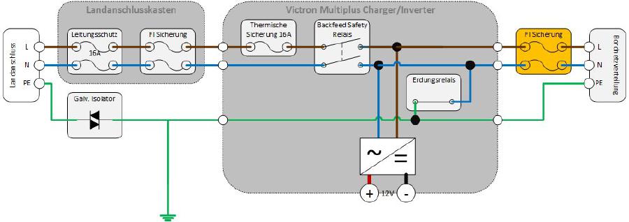

Malt euch doch einfach die Möglichkeiten auf. Einmal mit komplett galvanisch getrennten WR, bei dem keine leitende Verbindung zwischen seinem ausgangsseitigen PE und dem Eingang (12V oder 24V) vorhanden ist. Zum zweiten einen WR, der seine Eingangsmasse (Fahrzeugmasse) mit dem PE am Ausgang verbindet und die Erzeugung der 230V~ nicht galvanisch getrennt ist. Bei welcher Konstellation wird ein FI überhaupt auslösen können?

Es macht einen Unterschied, ob am Ausgang eines Wechselrichters nur eine Steckdose sitzt oder ein ganzes Netz. Im ersten Fall ist der RCD nicht nötig. Im 2. Fall wie z.B. in Wohnmobilen, Spezialfahrzeugen u.ä. sogar Pflicht. Das hat mit oben genannten Doppelfehlern zu tun. Vernünftige Wechselrichter (Victron Multiplus 2 z.B.) sind für so was ausgelegt. Die 230V Verkabelung nach dem Wechselrichter entspricht den üblichen Standards und nach dem Wechselrichter sitzt ein RCD. Solange dieses "Netz" mit Landstrom versorgt wird ist der Wechselrichter aus und dessen Eingang mit dem Ausgang mit Relais verbunden. Der RCD hat damit seine normale Funktion. Fällt der 230V Eingang aus, wird ueber Relais der Ausgang des Wechselrichters vom 230V-Eingang getrennt und intern auf den Wechselrichter geschaltet. Gleichzeitig sorgt ein Relais dafür, dass PE und N verbunden wird. Damit spricht der RCD an wenn an einem angeschlossenem Gerät Strom über den PE fließt (z.B. bei schlechter Isolation). Der weiter oben beschriebene Doppelfehler kann nicht mehr auftreten. Da die Fahrzeugmasse mit dem PE verbunden ist löst der PCD aus wenn über einen Körper Strom der "Phase" gegen die Fahrzeugmasse abfließt.
Wendels B. schrieb: > Korrekt, aber ohne Erdung fliesst eben keiner. In einem Fahrzeug kannst du das Wort "Erde" mit der Fahrzeugmasse gleichsetzen.
Hier mal 2 Bilder zur Erklärung
Deswegen braucht man bei Bild 2 keinen FI und kein Relais, da in diesem Fall kein Fehlerstrom fliessen wird.
Andreas M. schrieb: > Deswegen braucht man bei Bild 2 keinen FI und kein Relais, da in diesem > Fall kein Fehlerstrom fliessen wird. Ohne das Relais passiert folgendes: Wenn da 2 Geräte angeschlossen sind und bei dem einen Gerät der eine Pol und bei dem anderen der andere Pol einen Körperschluss hat, wird das nicht bemerkt und keinerlei Schutzeinrichtung schlägt an. Allerdings hört derjenige, der beide Geräte anfasst die Engel singen. Mit dem Erdungsrelais und dem Fahrzeuggehäuse/Gerätegehäuse auf PE löst jeder Isolationsfehler den RCD aus. Es kann nie passieren dass die 230V zwischen den Gehäusen von 2 verschiedenen Geräten anliegen. Ist das nur so schwer zu verstehen oder bist du so merkbefreit? Falls ja, Finger weg vom Strom!
temp schrieb: > Wenn da 2 Geräte angeschlossen sind und bei dem einen Gerät der eine Pol > und bei dem anderen der andere Pol einen Körperschluss hat, wird das > nicht bemerkt und keinerlei Schutzeinrichtung schlägt an. Allerdings > hört derjenige, der beide Geräte anfasst die Engel singen. Wenn jedes Gerät einen eigenen RCD Zwischenstecker hat, wird der Fehler auch erkannt.
Karl schrieb: > Wenn jedes Gerät einen eigenen RCD Zwischenstecker hat, wird der Fehler > auch erkannt. Aber nicht wenn er auftritt, sondern erst wenn der Stromdieb Mensch für den Unterschied sorgt. Das ist dann maximal der Notanker.
temp schrieb: > > Aber nicht wenn er auftritt, sondern erst wenn der Stromdieb Mensch für > den Unterschied sorgt. Das ist dann maximal der Notanker. Ja und wenn man einfach beide leiter gleichzeitig in die Hand nimmt, hilft einem die Erdung mit RCD auch nicht mehr. Alles eine Frage von Aufwand und Nutzen.
temp schrieb: > Ist das nur so schwer zu verstehen oder bist du so merkbefreit? Falls > ja, Finger weg vom Strom! Ich habe mich deutlich auf die Darstellung in Bild 2 bezogen und da habe ich recht! Du hast recht mit deiner Darstellung mit "2" Geräten, das war aber nicht Gegenstand auf Bild 2!
