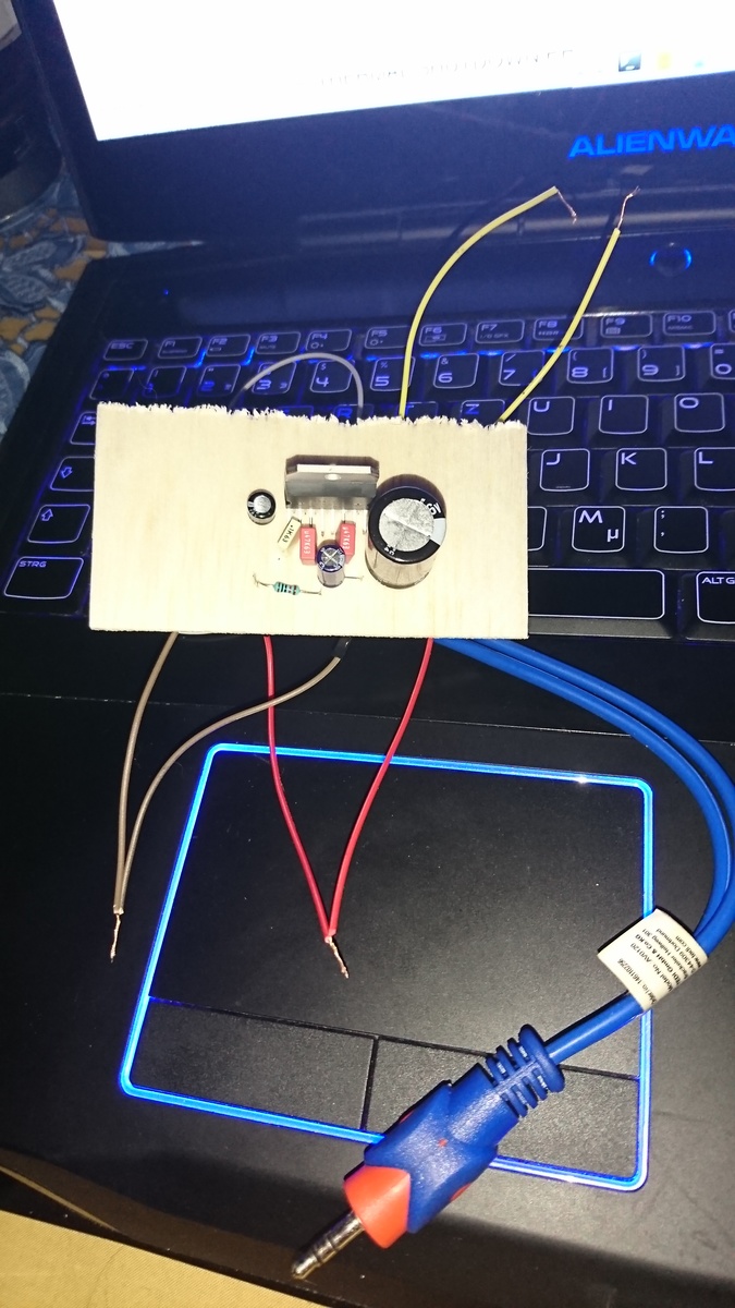

Hallo, weiss jemand von euch warum der so extrem kratzt? https://streamable.com/qqct7 Ich wollte den TDA7375 testen bevor ich eine PCB dafür erstelle. Ich habe schon mit dem TDA7293 erfahrungen wo ich das Problem weder auf dem Steckbrett noch auf der Platine hatte. Dort habe ich guten Klang.. Ich hatte leider gerade kein Lochraster da und.. naja.. hab mir dann ein Stücl Balsabrettchen genommen. Die Teile eingesteckt und auf der anderen Seite verlötet. Wie man "hört" klappt es ja auch und Lauter/Leiser etc geht ohne Probleme... aber der Klang ist mehr als Grausam... GAAAAANZ leise und wenn man das Ohr dran hält hört es sich gut an.. so 2% Lautstärke.. Danach kratzt es einfach nur noch. Beschaltet habe ich Ihn aus dem Datenblatt als "Double Bridge" Seite 4 => Figure 5 Datenblatt => https://www.google.com/url?sa=t&rct=j&q=&esrc=s&source=web&cd=1&ved=2ahUKEwi6mv2jw7_kAhVCNOwKHWd1CuMQFjAAegQIAxAC&url=https%3A%2F%2Fwww.st.com%2Fresource%2Fen%2Fdatasheet%2Ftda7375v.pdf&usg=AOvVaw1V98ktu8NxSQMMUQ-4S6pU Der Lautsprecher macht 30Watt Sinus.. also an diesem kann es nicht liegen. Bei einem Test an einem anderen Verstärker spielt der Lautsprecher ganz normal. Liegt das jetzt an den schlechten verlötungen oder kann es was anderes sein? Als Stromquelle kommt ein Meanwell 12V 12,5A Netzteil zum Einsatz, also mehr als ausreichend. Vielen Dank

Hast du den Lautsprecher auch an die richtigen Ausgänge angeschlossen? Brücke zwischen den Eingängen drin? DC Block Kondensator im Eingang funktioniert? Welche Impendanz hat der Lautsprecher? Bei freifliegendem Aufbau kann der natürlich auch Schwingen, nicht ohne Grund sind dort Platinenlayouts im Datenblatt...

Marlene schrieb: > Beschaltet habe ich Ihn aus dem Datenblatt als "Double Bridge" Zeig mal ein Foto deines Aufbaus. Ich tippe auch auf "Schwingen"...
Also der Lautsprecher ist dieser hier: https://docs-emea.rs-online.com/webdocs/16b9/0900766b816b9923.pdf 4 Ohm. Also auch wie der TDA. Ich habe wie im Datenblatt ein 100nF und ein 1000uF und eine brücke zwischen Pin 3 und 13 also VCC. Mit Eingang meinst du die Spannung oder den Audioeingang?

Marlene schrieb: > Hier noch ein Foto Meinst Du es überhaupt ernst mit Deiner Frage? Das Foto ist jedenfalls reine Verarschung.
Wie isz die Verdrahtung auf der Unterseite? Ursachen: - es schwingt - Ausgang liegt im Leerlauf nicht bei U/2 - zu kleine Versorgungsspannung Welche Messmittel stehen zur Verfuegung?
Hi, vergiss die Brückenschaltung erst einmal. Du hast 4 Eingänge und Ausgänge. Beschalte nach Bild 4 Teste dann jeden Ein- und Ausgang. Dann sehen wir weiter, ob einer der vier Verstärkerzweige stärker abweicht als die übrigen. Wenn Du keine drei weiteren LS hast, schließe an die entsprechenden Ausgänge ein Dummy-Load mit der entsprechenden Impedanz an. ciao gustav

Marlene schrieb: > 4 Ohm. Also auch wie der TDA. Der TDA hat 4 Ohm Nennimpedanz, genau wie Dein Speaker? Da täuschst Du Dich aber gewaltig. Der TDA hat einen "Bereich für Speaker-Nennimpedanz, innerhalb welchem er bestimmte Daten einhält (und nicht überlastet wird)". So wie praktisch jeder Verstärker. Sven S. schrieb: > Marlene schrieb: >> Hier noch ein Foto > > Meinst Du es überhaupt ernst mit Deiner Frage? > Das Foto ist jedenfalls reine Verarschung. Also daß das so schwingt, glaube ich sofort... Axel S. schrieb: > Geh da mal mit Schleifpapier drüber. Beachte auch das Balsabrettchen (?) oder was das ist, > Aber als Haarbürste taugt der eh nicht viel. nach Glättung dieser schrecklichen Bruchkante kann ein Großteil des Kratzens verschwunden sein, wobei ich die Teile raus, die Löcher zu (Holzstaub ja dann vorhanden, mit etwas Leim wird daraus K.I.T.T.), und die OF wieder glatt machen würde... wenn ich dieses Brettchen noch anderweitig eingeplant hätte. Die Teile auf ein PCB nach Layout/DaBla - Finish.
fingernagelaufdertafel schrieb: > Die Teile auf ein PCB nach Layout/DaBla - Finish. Wenn man die Teile wie auf dem Layoutbild in eine Lochrasterplatine steckt und die Verbindungsdrähte ähnlich wie die Leiterbahnen auf der Platine anordnet, sollte das bei vernünftigen Löten genausogut wie eine gedruckte Schaltung funktionieren. So oder so, ein IC, das von sich aus kratzt, gibt es m.E. nicht. Daran ist immer eine falsche Beschaltung schuld.
Marlene schrieb: > Hier noch ein Foto sag mal hast du das IC eigentlich auf einen ausreichend großen Kühlkörper montiert? Ansonsten müsste er relativ schnell wegen Überhitzung abschalten. Ralph Berres
