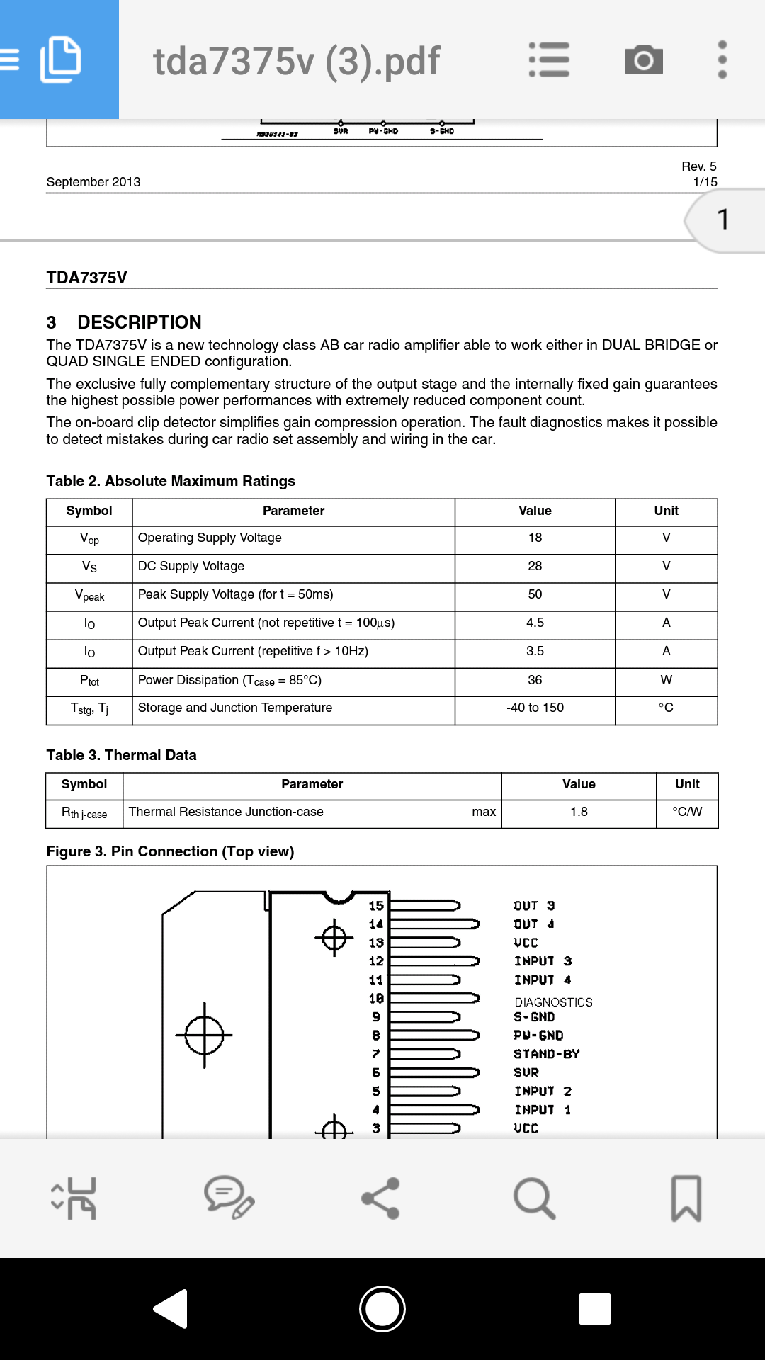

Hallo, ich habe hier einen Ringkern mit 2 x 18V 112,5VA. Auf diesem müsste ich nun mehrere Spannungen erzeugen. Kann mir dabei jemand helfen? Da ich VCC, GND und VSS benötige wird der Ringkern mit Mittelanzapfung betrieben. Nach dem gleichrichten stehen mir ca. +-25V und GND zur Verfügung soweit so gut. Nun benötige ich jedoch noch folgende Spannungen: 5V min. 2.5A (besser 3A) (Raspberry + Display) 12V min. 3A (LED Stripes) Die 25V + GND - gehen auf einen TDA7293. Ok. Zudem möchte ich noch einen TDA7375 versorgen. Im Datenblatt steht jedoch einmal 18V und einmal 28V. Kann mir jemand sagen was nun zutrifft? Falls der die 25V "ab kann" brauche ich mir da ja keine Sorgen zu machen, andernfalls muss ich aus den 25V auch noch irgendwie die 18V für den TDA7375 erzeugen. Könnt ihr mir da helfen? Vielen Dank.

Marlene S. schrieb: > Die 25V + GND - gehen auf einen TDA7293. Ok. Zudem möchte ich noch einen > TDA7375 versorgen. Im Datenblatt steht jedoch einmal 18V und einmal 28V. Wo liest du da etwas von 28V als Betriebsspannung. Für den TDA7375 sind 8 ... 18V angegeben und für den TDA7293 +/-12 ... +/-50V.
Die 28V verträgt der ohne kaputt zu gehen, aber nur wenn er nicht verstärken muss.
Dann lies mal die Tabellenüberschrift. Die dort angegebenen Werte sind nicht die empfohlenen Betriebsbedingungen.

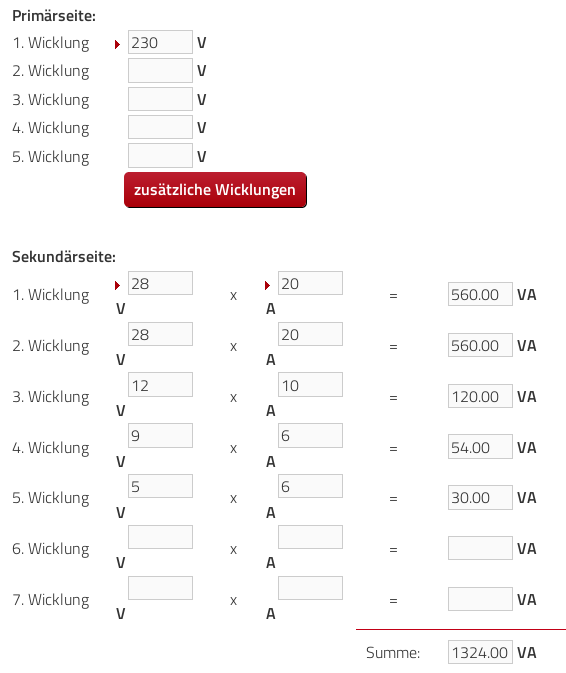

So, also ich hab da mal etwas rumgeschaut.... Wie wäre es mit so einem Trafo im Anhang?geht das? Wäre das nicht das optimalste?

@ Marlene Es ist meiner Meinung nach ein Fehlschluss, dass es nichts macht Transformatoren kurzzeitig um das 5-fache zu überlasten. Mal so 20% Überlast kurzfristig würde ich gerade noch für akzeptabel halten. Offen gesagt, stoße ich dabei aber an meine fachlichen Grenzen. Du siehst: Rechnerisch kommst Du auf das Zehnfache - ein ziemlich bedenkliche Überschreitung. Ja, Dann lieber einen Trafo, der für die rund 1000VA ausgelegt ist. P.S. Übrigens ist das Wort "optimal" nicht mehr zu steigern. "Optimaler" geht nicht. :-)
Theor schrieb: > Mal so 20% Überlast kurzfristig würde ich gerade noch für akzeptabel > halten. Es geht ganz anders, z.B. 10% ED, gefolgt von 90% Pause. Trotzdem: Theor schrieb: > Ja, Dann lieber einen Trafo, der für die rund 1000VA ausgelegt ist. Man sollte erst genau herausfinden, was überhaupt nötig ist! (Z.B. braucht es tatsächlich nicht den Peak- als Dauerstrom.) Daß ein Verstärker (ob IC oder diskret) bei bestimmter Spannung eine bestimmte Leistung liefern kann, erfordert rechnerisch erst mal noch die Nennimpedanz der Speaker. Aber stimmt das nicht mit deren Dauerbelastbarkeit überein bzw. unterschreitet diese wesentlich (und Speaker können auch ganz unterschiedlich spezifiziert sein, nicht alles paßt zusammen, und W sind nicht gleich W), paßt es nicht. @Marlene: Im Moment sieht es so aus, als seiest Du bereit, eine ganze Menge (nicht unbedingt nötiges) "Lehrgeld" zu bezahlen. Ist das so? Du willst mit sehr begrenzter Ahnung Geld ausgeben? (Nebenbei: Bist Du Unternehmer / eine öffentliche Einrichtung?) Ich würde auf der Stelle die Bremse ziehen, und erst alles klären. Allerdings würde mir verschenktes Geld auch wehtun - bei anderen muß das ja nicht zutreffen.

Marlene S. schrieb: > TDA7293 (2 Stück Bridge) > > - 25V jeweils 10A PEAK (25V, 20A) Das allein schafft dein Trafo schon nicht. > TDA7375A (2 Stück (4CH)) > > - 18V jeweils 3,5A (18V, 7A) Dafür wirst du dann wohl einen extra Trafo brauchen. > LED Stripes > > - 12V 3A (3x 1A MAX) Und dafür auch. > Klangregler (PT2322) > > - 12V 25 - 40mA Kannst du aus der Versorgung des TDA7375 ableiten. > Raspberry > > - 5V 2A Kannst du aus den 12V für die LEDs ableiten. > Display > > - 5V 200mA > > Schaltungsrest > > - 5V ~ 200 - 300mA > - 3,3V ~ 200 - 300mA Geht alles zusammen mit dem RasPi. Rechne also mal mit insgesamt 3 Netztrafos. Die haben dann alle Standard-Spannungen. Oder du läßt dir einen Trafo nach deinen Anforderungen wickeln. Das wird unter dem Strich vermutlich teurer, dafür aber etwas kleiner.
Marlene S. schrieb: > Kann mir jemand sagen was nun zutrifft? 18V max. Marlene S. schrieb: > 2 x 18V 112,5VA Also 3Arms bzw. 1.7A= bei 25V. Marlene S. schrieb: > Die 25V + GND - gehen auf einen TDA7293. Kann man machen. Der bringt bei +/-25V dann an 4 Ohm ca. 56W. Damit ist der Trafo dann auch ausgelastet, könnte aber einen Stereoverstärker schaffen. Besorge dir andere Spannungsquellen für den Rest. Theor schrieb: > Mal so 20% Überlast kurzfristig würde ich gerade noch für akzeptabel > halten Das sehen Trafohersteller entspannter, Trafos sind kurzzeitig deutlich überlastbar weil nur thermisch limitiert und Musik kocht meist auf kleiner Flamme. https://www.riedel-trafobau.de/Produkte/Informationen_Technik.php Trotzdem: für alles was Marlene zusammen anschliessen will deutlich unterdimensioniert. Grundlage 1: wenn der Trafo an der Wicklung 18V mit 3A~ liefert, sind die 25V nach Gleichrichtung nicht mit 3A= belastbar, sondern nur ca. 1.7A.
