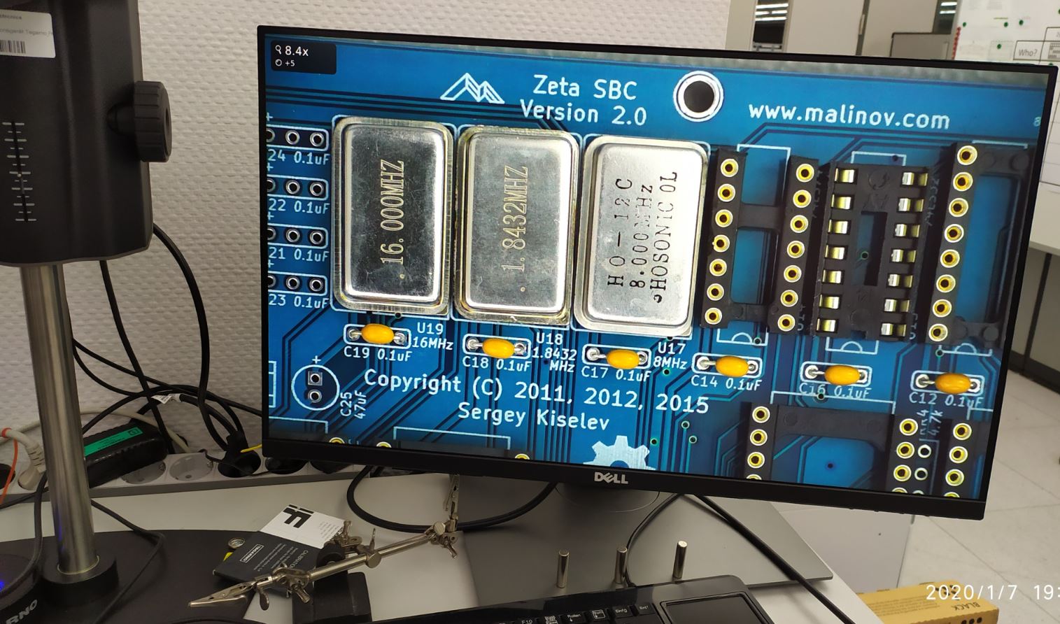

Habe die CPU Platine per Hand verlötet erstmal. Leider viele Fehlstellen
unter dem Mikrospkop in der Firma zu sehen. Die Pads und Vias sind zu
klein, zu dichte Masse an Pads, keine Thermal-Pads verwendet worden usw.
Hätte die mal besser auf die Welle legen sollen.
Falls einer es hat: Welchen Wert braucht dieser eine Quarz Osc der mit 8
Mhz bezeichnet ist auf der Platine? Auf allen Fotos sieht man nämlich 20
Mhz.

Der Oszillator 8MHz ist unterschiedlich bestückt,  da er von der
verwendeten CPU und CTC abhängig.  Daher die Differenzen. Ich habe das
ganze als 10MHz System aufgebaut.

Grad mal die Platine überprüft auf "kalte lötstellen". Die 3
Oszillatoren sind bei mir bestückt wie geschrieben. Ich habe nur eine
8Mhz Z80 CPU und drunter, also 4 und NMOS mit 2Mhz. 20 Mhz sind also
falsch? Der Floppy Adapter muss ja auch eine fixe Frequenz haben.

Sergey hat auf seiner Seite auch was zu den Freuenzen geschrieben. CTC
und CPU sollten nach Möglichkeit mit über 6MHz betrieben werden, da der
Zeta sonst nur 720K Floppys nutzen kann (Replacement notes)

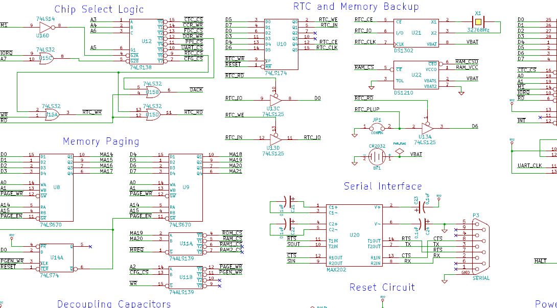

Ich habe mir mal die Schalung genauer angesehen. Die serielle
Schnittstelle ist schon integriert und auch so verschaltet, dass der
Propeller und das EEPROM direkt über die serielle Schnittstelle
beschrieben werden können. Möglich ist das direkt mit dem Propeller Tool
von Parallax oder einer Alternative, wie z.B. „bst“. Nach einem „Reset“
sucht der Propeller Bootloader zunächst nach einer seriellen Verbindung.
Ist diese vorhanden, kann ein Binärfile entweder in den RAM oder den
EEPROM geschrieben werden. Günstig ist, mit der Software selbst ein
Reset auslösen zu können und das ist bei deiner Platine über DSR und
Brücke JP2 realisiert.

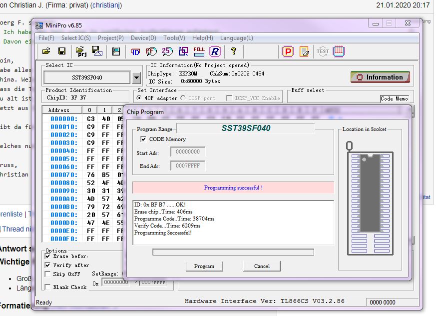

Joerg F. schrieb:
> Ich habe das Teil schon in zweifacher Ausfertigung aufgebaut.
> Davon einmal sogar in einem alten Zenith Laptopgehäuse.
Moin,
habe alles fertig gelötet, nur der Floppy Chip ist noch unterwegs aus
China. Welche ROMWBW Verfsion muss man denn flashen? Stelle grad fest,
dass die TopWin Software für den TLS866 den Dienst verweigert, weil sie
zu alt ist. Wer baut denn sowas ein? Die lief doch. Ok, Update habe ich
jetzt aus China. SST Chip wird erkannt und programmmiert.
Gibt da für den Zeta Images .bin in 44kb und eines .rom mit 512kb.
Welches nun?
Gruss,
Christian

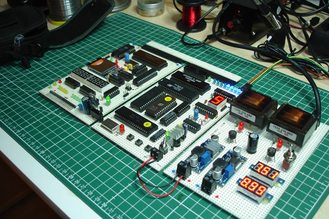

Neuer Quarz ist drin, gleiches Ergebnis. Von den 8 Z80 die ich hier habe
+ den DDR Nachbau zieht er 120ma bei einer CPU mit gelbem Aufdruck und
10ma bei allen anderen. Die CPU spielt aber in meinem ersten Aufbau und
der ist handverdrahtet, Fädeldraht für Fädeldraht durch die Kämme. Mein
Bastelrechner zieht rund 600ma - 1.5A, je nachdem ob da NMOS drin sind
oder CMOS Steine. Die Sowjet Modelle des 8255 sind da sehr hungrig.

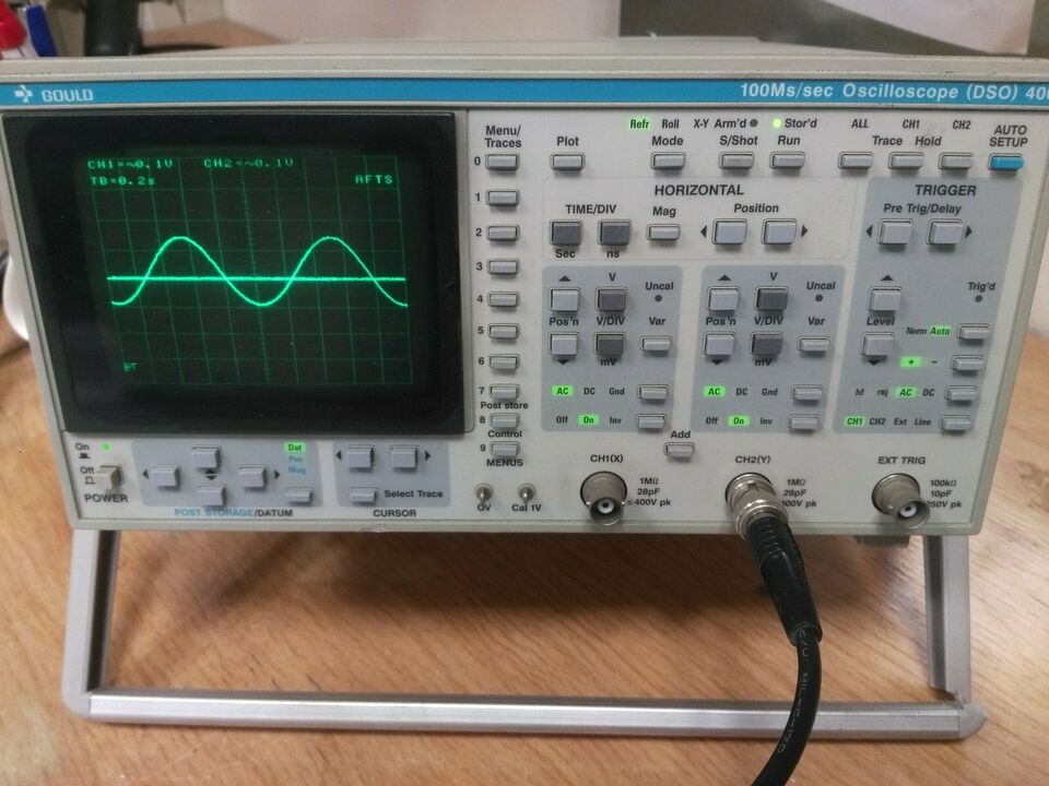

von Christian J. (Gast)
Ich schau mal nach nem Oszi.... ab 25 Euro gibt es die ja schon...
https://www.ebay-kleinanzeigen.de/s-oszilloskop/k0
Ok, schon gekauft, wird morgen abgeholt :-)
50 Ocken + Fahrtkosten für 60km.... für nen 100er nicht schlecht.

Ha das Ding mit dem Ozszi überprüft, es spielt mit 2 CPUs (Z0840006PSC
Typen, gelber Aufdruck), mit den anderen 6 springt er nicht an. Kann
sein, dass 8 MHz zuviel für diese sind. Stromaufnahme ist 120mA ohne den
Floppy Chip und 230 mit dem WD37C65... schon etwas seltsam, dass der
soviel zieht. Habe zwei Stück NOS Ware von 1987, beide das gleiche Bild.
Passt aber zu einem Video über den Rechner.
Mehr, wenn mein FTDI Adapter da ist, habe kein Sub-D mehr hier und mit
Kabel da drin rumstochern will ich nicht.
Finde ich auch etwas seltsam, grad noch eine 8 Mhz CPU geordert aber der
Rest muss ja auch dazu passen und 8 Mhz waren damals nicht so üblich.
Die waren alle eher langsamer. Und mein Z80C30A CTC Baustein ist Grade A
was seine Taktrate angeht, also 2.5Mhz. Also da auch noch die 8Mhz
Variante bestellen.... es wird langsam teuer... 140 Taler schon.

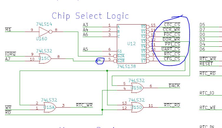

die 8Mhz Chips sind schon da. Stromaufnahme des Boards: 20mA! Mit Floppy
Chip sind es 210mA Auf vielen Leitungen zappelt es, der Adressbus ist
lebending aber auffällig ist, dass kein einziger IO Request beim Starten
erzeugt wird. Auf keiner der blau markierten Leitungen tut sich was,
auch weil das Enable G2B nie kommt. Auf RD ist viel los an der CPU, auf
WR so gut wie nichts. Die CPU scheint zu arbeiten aber das Drumherum
nicht.

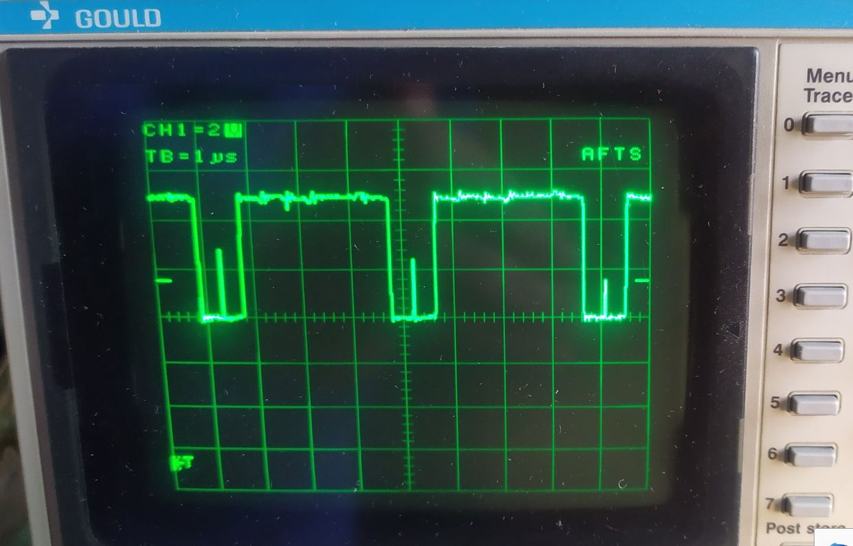

Das Signal fiel mir auf an einigen Datenleitungen des Flash ROM.
Seltsam.
Ok, es wird angesteuert und es kommt was raus. Nur was... hin und wieder
leuchtet die HALT LED, irgendwann kommt sie.

Ok,
glaube ich habe da was... auf A0... A4 liegen jeweils auftsteigend
halbierte Frequenzen, d.h. er zählt einfach nur hoch und das dauernd. M1
ist da, MREQ ist da. Da sieht so aus als hole er sich nur Nullen aus dem
Flash ROM raus. Würde er arbeiten würde da ja auf Ax wuseln, Sprünge
usw.
Ok.... weitermachen....

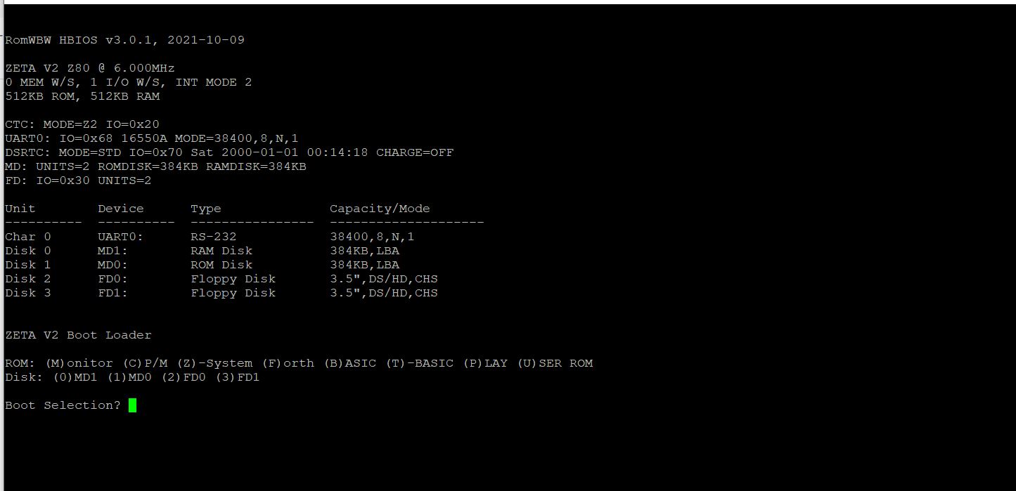

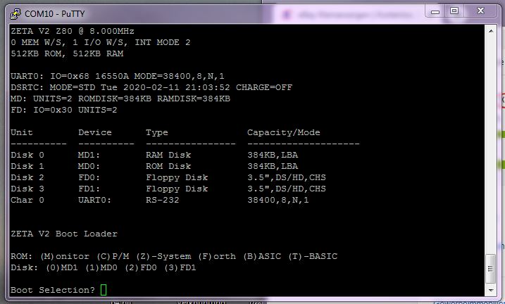

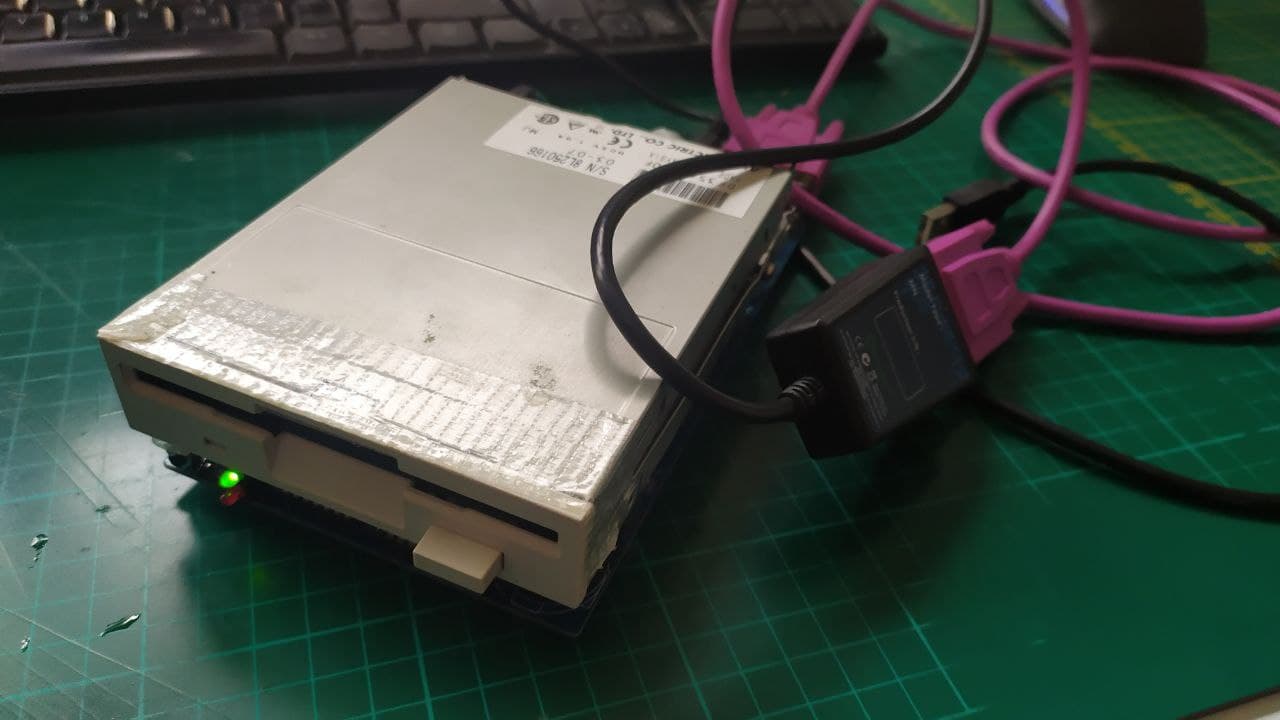

So, die Mühle spielt!
Stromverbrauch 50mA mit FC drauf. Nettes Spielzeug, da fühlt man sich in
die 80iger versetzt :-) Und ROMBW ist voll gepackt mit Features. Jetzt
noch etwas
einarbeiten in die Systeme, die da angeboten werden, vor allem in CPM
und dann geht's ab! Xmodem Transfer klappt auch vom PC, denn Cross
Entwicklung ist da doch komfortabler. Intel Hex kann man auch direkt per
Copy & Paste übertragen.
@Joerg: Du hast nicht zufällig eine Putty Konfiguration, die alle Tasten
richtig belegt, so dass die Cursor auch keine ESC Sequenzen erzeugen
usw.?
Da ist ja ne Menge einstellbar....

Ich habe versucht aus "Retro Gründen" ein 27C040 EPROM mit großem
Fenster zu benutzen. Sieht halt irgendwie besser aus und wenn man es im
Raum belässt bleibt es auch erhalten ohne Aufkleber.
Dazu Pin 1 auf Pin 31 am EPROM verlötet da sich der Flash SST29F040 von
dem 27C040 unterscheidet, A18 liegt beim Flash auf 31, beim EPROM auf 1.
1 beim Flash ist NC, 31 ist #WE (nur für programmieren). Vpp ist
normalerweise "dont care" wenn nicht programmiert wird. Klappte aber
leider nicht, der Rechner lief gar nicht an. Klar dass das EPROM richtig
programmiert wurde. Aber wie sieht es mit dem Timing aus? Die Kiste
läuft auf 8Mhz, alle Z80 Teile sind dafür gekauft worden. Das EEPROM hat
120ns Zugriffszeit laut Datenblatt. Müsste doch reichen. 1/120E-9 =
8.333 Mhz

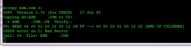

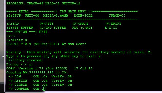

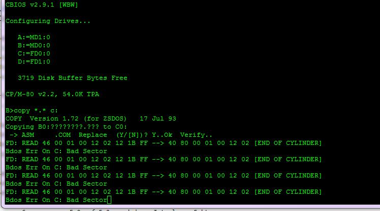

Tja... nur finde ich halt auf so manches Problem nicht mal im Netz
Antworten :-( Die 1.44MB Floppy läuft soweit aber eben nicht richtig.
2 von 3 Disketten scheitern schon beim Verify des Formats an zu vielen
defekten Sektoren. Ich habe früher noch nie eine kaputte Floppy gehabt
und habe Jahre mit Disketten gearbeitet. Seltsam... jedenfalls liess
sich eine Disk überreden mit 0 Fehlern den Verify zu überstehen.
fdu und cleardir angewendet... leider lässt sich weder mit copy noch mit
pip etwas Funktionierendes auf die Floppy kopieren. Es entsteht immer
dieser Fehler, entweder beim Verify oder später bei der Ausführung.
Keine Ahnung.... Spannung von 5.0 auf 5.2 angehoben, Interleave Faktor
auf 5-6 gesetzt, Kabel sehr kurz gemacht auf 10cm == keine Verbesserung!
von S. R. (svenska)
Die Magnetschicht der Medien ist wahrscheinlich mittlerweile in eher
mäßigem Zustand, die Laufwerke selbst könnten vermutlich etwas Säuberung
gebrauchen... und ich gehe davon aus, dass du die Disketten
selbstverständlich nicht in einem normalen PC ausprobiert hast?
von Soul E. (Gast)
Läuft die Floppy mit 1,44 MB (HD) oder mit 720 kB (DD)?
Wird der Density Select-Pin passend bedient (beim PC Pin 2), bzw ist das
Laufwerk auf automatische Erkennung (über das Loch in der Diskette)
eingestellt? Bei PC-Laufwerken ist meist letzteres der Fall.
Sind die zur Datenrate passenden Disketten drin?
DD auf HD scheiben oder umgekehrt klappt genauso gut wie am Tapedeck
Metal-Cassetten mit der CrO2-Einstellung aufnehmen. Die Flussdichte
passt nicht, es wird zuviel oder zuwenig magnetisiert, dadurch sind die
Medien nach kurzer Zeit nicht mehr lesbar.
HD drinhaben und HD eingestellt haben, dann aber mit 250 kbit/s drauf
gehen klappt ebenfalls nicht. Die Datenrate muss zum Einstellung des
Laufwerkes und damit indirekt zum Medium passen.
Das kann normal sein...
Funktionieren diese Disketten am PC, lassen sie sich da formatieren?
Meine Erfahrung als Sammler historischer Computer mit >400 5,25" und
>100 3,5"-Disketten im Bestand:
* Disketten bis 1995 funktionieren eigentlich immer. Sowohl Markenware
als auch die "weissen" aus der C64 Szene. Bei 5,25" gibt es Ausreisser
(BASF, einige 3M), wo sich die Magnetschicht ablöst und schmiert. Das
sind bestimmte Serien, der Rest ist aber in Ordnung.
* brauchbare Disketten zwischen 1995 und 1999: TDK, TDK, Memorex, 3M,
... NoName funktioniert meist nicht mehr. Einige Serien der
Markenhersteller (Precision, ...) ebenfalls nicht.
* ab 2000: vergiss es...

Die 1.44mb Floppy's sind ehrlich gesagt 25 Jahre alt. Das Laufwerk wohl
nicht viel weniger, habe 2 Stück. Und ich habe schon ewig kein Mainboard
mehr mit einer IDE Schnittstelle. Mit testen im PC wird da nichts, es
sie denn ich besorge mir mal so ein USB Laufwerk.
Eine lässt sich ja einwandfrei formatieren aber da ist wohl ein Wurm im
System drin, da dieser Fehler ja auf ein Problem beim Kopieren
hindeutet.

Ich weiss nur noch soviel, dass DD und HD zwei paar Schuhe sind. Im 1.44
Laufwerk ließen sich beide verwenden. Ich habe bei dem Zeta Rechner aber
einiges einzustellen, das beschränkt sich jedoch auf HD oder DD und auf
den Interleave, den ich zwischen 2 und 6 varriert habe. Je höher, desto
langsamer das Lesen. 2 packt der Rechner aber nicht, dafür ist er mit 8
Mhz zu langsam.
Meine C64 Disketten sind meist noch lesbar und die sind jetzt 1985...
also 35 Jahre alt. Die CD ROM von 1996 aber nicht mehr wo meine Uni
Arbeiten drauf waren, sind alle Schrott. Ebenso die rund 200 DVD, die
ich ab 2002 mit TV Sendungen bespielt habe, neulich alle entsorgt.
Habe übrigens 2 Böder Disketten und BASF, die BASF waren völlig fratze,
die Böder laufen noch. Sind von 1998.
Habe mir bei ebay mal 2 DD mit 720kb besorggt, gucken ob die besser
laufen.
Und das Laufwerk kriegt man eine Isoprop Reinigung verpasst bei den
Leseköpfen.

von Soul E. (Gast)
Das ist eher von Vorteil. Hochwertige Disketten wurden nur bis ca 1995
produziert, danach waren sie eher als kostenoptimierte Wegwerfartikel
ausgelegt. Und alte Laufwerke, insbesondere alte Varianten der Teac
FD-235, haben den Vorteil dass noch alle Funktionen über Jumper
eingestellt werden können. Spätere Modelle sind mehr oder weniger fest
auf "IBM PC" verdrahtet.
> hindeutet.
Aber Du bist Dir absolut sicher, dass Dein CP/M-Rechner auch einen
HD-Datenstrom mit 500 kbit/s liefert? Üblich war das damals nicht, die
meisten CP/M-Kisten machen SD (125+125 kbit/s) oder DD (250 kbit/s). In
diesem Fall kannst Du ein 1,44 MB-Laufwerk nur verwenden wenn Du es auf
DD umstellst und passende Disketten verwendest. Ansonsten funktioniert
es nur sporadisch.
> es nur sporadisch.
Genau das scheint mir der Wurm zu sein. Mein Laufwerk hat keine Jumper

Tja,
da staunt der Laie und der Fachmann wundert sich.... das scheiss Ding
geht! Mit 720kb Disketten... ratter,chrr..tack, tack, tack... lange
nicht gehört das Geräusch. Ich kann sogar vom Laufwerk booten :-) Das
ist ja besser als Weihnachten! Aber 1.44MB bleibt ein Wunschtraum.
Jedenfalls gehe ich jetzt mal runter auf 6 Mhz, da der 8255 die 8 Mhz
sowieso wohl nicht packt.
Pure Vermutung: Da der Kopierfehler ein immer wieder zu repoduzierender
"logischer Fehler" war könnte es auch sein, dass dieses Board nie
wirklich mit 1.44 MB getestet worden ist. Und dass die Software das
Laufwerk ggf. nicht richtig ansteuert mit einer 1.44MB Diskette.
Aber nur pure Vermutung...

Hier ist der Schaltplan von Deinem Zeta-SBC:
https://docs.google.com/viewer?a=v&pid=sites&srcid=bWFsaW5vdi5jb218d3d3fGd4OjViN2NjZGMxY2I5ZjkwNzM
Wie man sieht geht Pin 2 des Floppysteckers an Pin 36 des WD37C65C, und
das ist der /RWC-Ausgang. Der Pin ist High für MFM 500K (HD) und Low für
MFM 250K (DD). Also wie beim PC -- keine Rückmeldung des Diskettentyps
vom Laufwerk an den Controller.
D.h. Du musst beim Formatieren angeben mit welcher Datenrate geschrieben
werden soll. Wenn Du eine 1,44 MB-Diskette mit 250 kbit/s formatierst,
dann  funktioniert das nur recht sporadisch.

PS: Das Formatieren ging ja auch alles und auch der Verify. Die
Fehlermeldung auf die Du nicht eingingst trate ja erst beim copy.com auf
und zwar beim Vergleichen. Und zwar immer. Die kopierten Dateien waren
auch nicht startbar, da trat der gleiche Fehler auf: END OF CYLINDER.
Also das was ging war innerhalb FDU, und das was nicht ging war im CCP,
also mit "A> "?
> FDU Manual:
> https://github.com/wwarthen/RomWBW/blob/master/Doc/FDU.txt
In dem von Dir verlinkten Dokument steht "Note that FDU does not utilize
your systems ROM or OS to access the floppy system.  FDU interacts
directly with hardware.  Upon exit, you may need to reset your OS to get
the floppy system back into a state that is expected."
D.h. FDU spricht direkt mit der Hardware, und zwar so wie Du das beim
Start vorgegeben hast. Wenn Du HD einstellst (wie auch immer), dann mit
HD, und wenn Du DD einstellst mit DD.
CP/M dagegen holt sich die Info über die Floppy-Geometrie aus einer
Tabelle im BIOS. Da steht hardcoded drin was Dein Laufwerk für
Eigenschaften hat.  Wenn die Angabe in der DPT nicht zum real
vorliegenden Format der Diskette passt, dann fehlen dem Dateisystem ein
paar Sektoren oder liegen an der falschen Stelle. Im "CPM 2.0 System
Alteration Guide" ist das irgendwo erklärt, und wie man die Tabelle an
sein Laufwerk anzupassen hat.
Zu Apple's Zeiten brauchte man für "große" Laufwerke zwei Einträge:
einmal einen für 35 Tracks einseitig (das normale Apple-Format) und
einmal einen für 80 Tracks doppelseitig. Wenn dann eine klassisch
formatierte Diskette drinlag wurde die als Laufwerk A> angesprochen.
Eine 80 Track-Diskette im selben Laufwerk war D>, weil dann eine andere
Geometrietabelle galt.
Eventuell hast Du ein ähnliches Problem. Dann liegen 720k und 1.44k auf
verschiedenen Laufwerksbuchstaben. Oder es ist nur eine Tabelle
vorhanden und das andere Format noch gar nicht angelegt. Da sich bei Dir
neben der Geometrie auch die Datenrate unterscheidet muss das im BIOS
auch entsprechend berücksichtigt sein.
Vielleicht findest Du die Stelle im Quellcode, oder jemand anderes hat
Zeit sich da mal durchzufräsen. Dann wäre zumindest klar welche Formate
theoretisch funktionieren müssten und wie die angesprochen werden.
BTW: wenn ich so über den Schaltplan schaue: der 8255A macht doch nur
den Parallelport? Wenn der nicht läuft schmeiss ihn erstmal raus.
Eigentlich hätte da auch ein Z80PIO reingehört, und statt dem 16550D mit
seinem dekadenten FIFO eine Z80SIO, SCC oder DART ;-)

Hallo soul e: Du hast wohl recht und ich auch :-)
Warum nicht gleich den "Chefentwickler" fragen... der dann auch das
bestätigt, was ich vermutete und was Du sehr gut dargestellt hast:
Hi Christian,
Yes, I am pretty sure this is an issue in v2.9.1.  I have not released
the final version of 2.9.2 yet, but you can download the latest
pre-release from GitHub at https://github.com/wwarthen/RomWBW/releases.
I suggest you try this and see if it works.
Thanks,
Wayne
On Mon, Mar 2, 2020 at 2:07 PM .... wrote:
    Dear Sir,
    I hope you can spend a minute for my problem:
    My Zeta V2 formats 1.44MB Floppys @ 8 Mhz.
    Formatting and Verify is ok.
    Trying to copy a file to the floppy I get the error
    in the picture: END OF CYLINDER.
    This error doesnt occur with 720kb floppys.
    Interleave tested fropm 2 to 6: Nothing changes.
    Any idea?
    Regards from Germany,
    Christian

@Georg.... Oh, auch wieder da? ;-)
Mit schon erwähnt hat der Maintainer des Projektes Warthen geschrieben,
dass dieses Problem bekannt sei und es deswegen auch Updates gebe. Im
Pre Release 2.9.2 Beta wird von Floppy I/O gesprochen... werde mir das
heute abend mal in den Brenner laden und flashen. Das Zeta Board kann
sich angeblich auch selbst flashen aber soweit bin ich noch nicht.
Interessant ist unter diesem Aspekt aber, dass es Youtube Videos gibt,
wo das Formatieren und Bespielen einer 1.44Mb gezeigt und beschrieben
wird. Obwohl es eigentlich gar nicht funktionieren dürfte. Dabei ist das
Zeta Projekt schon seit 2011 bekannt und wurde 2015 beendet.
Und erst 2020 fällt auf, dass die Floppy nicht spielt....

Und alles ward gut mit der Version 2.9.2 Beta ..... die jetzt auch noch
ein Daddelspiel an Bord hat....

habe das Zeta Board in der Version 2 ausgebaut, starten tut das Board,
aber danach passiert nichts mehr. Ich kann alle Tasten drücken, nichts.
Hat kjemand von euch einen Tip?
Danke
Stefan
PS: Und Du musste das ROMWBW neu kompilieren ohne die Propeller Platine!
Sonst startet der nicht. Da gibt es ein Konfig File wo man eine 0
reinschreiben muss... frag mich aber nicht mehr wie das heisst. Das Ding
liegt seit über einem Jahr im Schrank, weil da irgendwie die Anwendung
fehlt. Man hat 3 Laufwerke, eines im RAM, eine Floppy und eines im ROM.
Damit kann man schon prima spielen. Habe da mal was zu gemacht:
https://www.youtube.com/watch?v=PCjD2PE38fs

Hallo Christian,
danke für die schnelle Antwort. Das RomWBW habe ich natürlich neu
compiliert und das ParPortPro mit FALSE in der Config als nicht
vorhanden eingestellt.
Das System funktioniert auch ohne Floppy, meine Z80 läuft mit 6Mhz.
Wenn da irgendwo eine nicht gute Lötstelle wäre, würde doch gar nicht
das Board funktionieren.
Stefan

Habe die Platine auch unter einer Lupe gelötet, jeden Widerstand vor dem
EInbau mit einem Multimeter durchgemessen, das andere habe ich ja,
ansonsten würde ich ja keine Meldung auf dem Bildschirm von meinem
Notebook bekommen.
Ich kann weder M für Monitor oder C für CP/M ..... auswählen, ab hier
geht das System nicht mehr.
Stefan

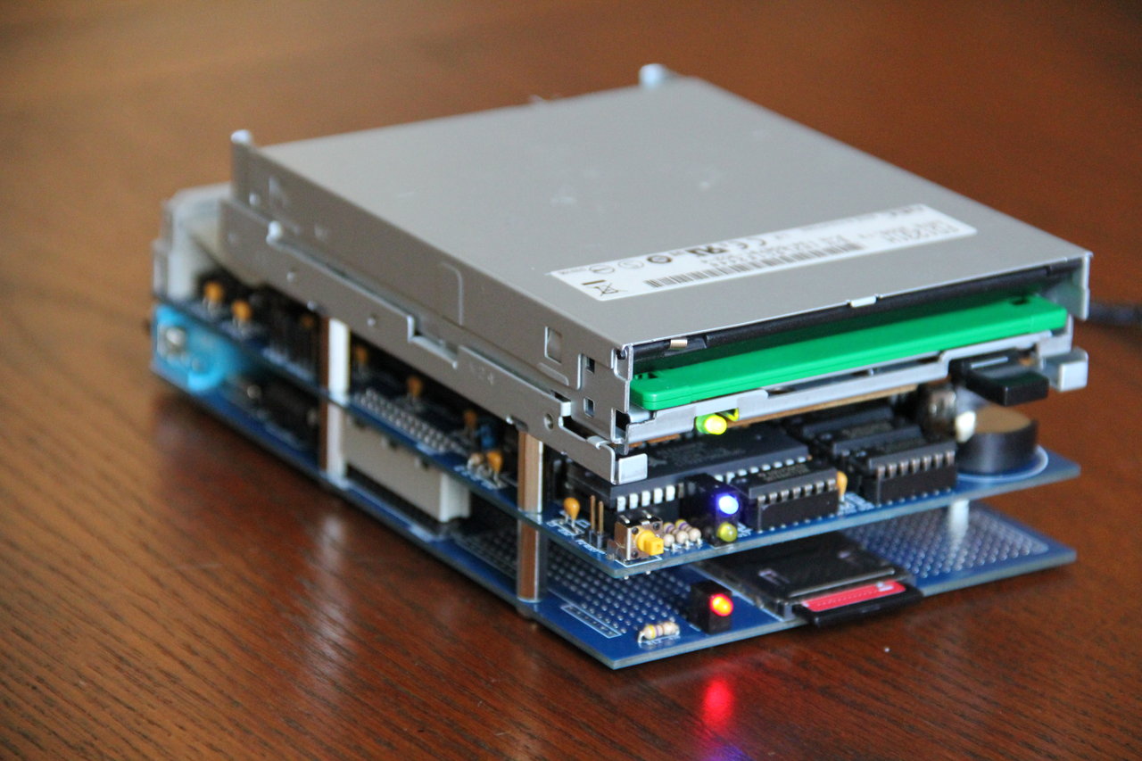

Spielt noch prima, der Trümmer :-)
@S.R. Ich meinte X-Modem aus minicom heraus. Zu lange her alles... die
Soft im Flash kann man sich übrigens selbst zusammen stellen und rein
kompilieren. Einfach die CMP Programme die rein sollen in ein
Verzeichnis. Das wird dann gespiegelt ins Flash.
@Stephan: Läuft er inzwischen? Ich habe Probs mit 1.4MB Floppys. Beim
Verify nach Format spuckt er zu viele defekte Sektoren aus. Und eine
720kb Floppy war schwer zu bekommen aber mit der geht es prima.
Sämtliche ca 100 Stück 1.4MB Floppy's von 1995-1998 die ich noch hatte
waren übrigens platt. Nicht mal mehr mit USB Laufwerk am PC noch
formatierbar.
Ich werde mir noch ein .COM schreiben, was mir Intel Hex vom z88dk
Compiler übersetzt in eine Datei. Das geht alles fixer als mit X-Modem.

von S. R. (svenska)
> Ich habe Probs mit 1.4MB Floppys. Beim Verify nach Format spuckt
> er zu viele defekte Sektoren aus. Und eine 720kb Floppy war schwer
Ich habe einen Zeta mit 4 MHz und benutze normale HD-Disketten in einem
HD-Laufwerk, aber mit abgeklebtem HD-Loch als 720 KB. Funktioniert auch
prima.
Probleme mit DD- und HD-Unterschieden gibt es vor allem bei
5.25"-Laufwerken, die von uns keiner an den Zeta anschließt - und
vielleicht bei DD-Laufwerken, die sowieso keiner hat.
> noch hatte waren übrigens platt.
Klingt entweder nach schlechter Lagerung oder einem
kaputten/verschmutzten Laufwerk. Der Zeta formatiert sowas problemlos
(ob sie danach allerdings formatiert sind, hängt von Laufwerk und Medium
ab).
> Nicht mal mehr mit USB Laufwerk am PC noch formatierbar.
USB-Laufwerke gehören nicht zu den zuverlässigsten Diskettenlaufwerken.
Kann auch sein, dass dieses Laufwerk deine Disketten kaputtgemacht hat -
so ging es mir.

Stefan F. schrieb:
> wie gesagt, habe die Platine Zeta Version 2 nochmal aufgebaut und wieder
> der gleiche Fehler, ich kann nichts starten, weder Monitor, CP/M, BASIC.
> Habe das ParPortProp auch aufgebaut, Montitor angeschlossen und zeigt
> das die Hardware vom ParPortProp OK ist.
Es tut mir leid aber hier wird dir niemand helfen können. Und die
Platine nochmal aufzubauen ist ein teures Werk von vielen Stunden, da
man sie ja nicht wieder entlöten kann und wegen der winzigen Pads alles
genau kontrollieren muss.
Solange du das TX Signal nicht verfolgst von seinem Ursprung (PC) bis
zum Ziel (SIO) wirst du keinen Erfolg haben. Die Quarze müssen stimmen,
die Baudrate ist 38400, 8N1, kein Flussprotokoll. Diese Daten müssen
natürlich auch im Gerätemanager von Windows eingetragen werden.
Es haben hunderte diese Platine aufgebaut und sie funktioniert
einwandfrei. Ohne einen Oszillographen oder wenigstens Data Logger geht
es natürlich nicht.
Trotzdem hier mal mein Brand in das EEPROM ohne PartProp.

habe den Schaltplan mit den Layout der Platine verglichen, bei meiner
Version stimmen nicht die Anschlüsse zur SUB-Stecker.
Habe dann mal die Schaltung mit den MAX232 so aufgebaut wie im
Schaltplan und angeschlossen an meiner Platine und siehe da es
funktioniert.
