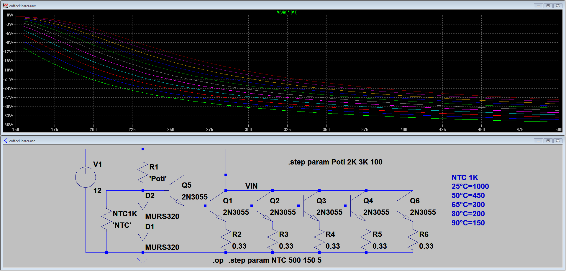

bin am überlegen mir aus Spaß ein Tassenwärmer auf Basis von ein paar
diskreten Bauteilen zu bauen.
Plan ist die Wärme in fünf To-3 2N3055 zu erzeugen, die Wärme auf eine
ALU-Platte zu Leiten und das ganze über ein NTC linear zu regeln.
Anbei die Spice-Simulation.
Was haltet ihr so davon?!
Ziemlich blöd :)
Man könnte einen entsprechend leistungsfähigen PTC mit der passenden
Abschalttemperatur nehmen, dann noch ein paar (Heiz-)Widerstände
davorschalten und fertig.
> Plan ist die Wärme in (fünf) To-3 2N3055 zu erzeugen
Wieviele Liter sollen da warmgehalten werden? Und warum nimmst du nicht
Transistoren im TO247 Gehäuse? Die lassen sich viel einfacher so
montieren, dass die Oberseite der Heizplatte flach ist.
Ich habe bei den Dioden spontan "MURKS" gelesen. Ein zweiter Blick
brachte dann Klarheit...  ;-)
von Jemin K. (jkam)
Sehr aufwendig für einen Tassenwärmer, das Prinzip geht aber schon. Wir
haben im Labor eine Warmhalteplatte aus einem NTC, ein paar
Widerständen, einem OP-Amp und einem Transistor mit TO-verpacktem
Widerstand gebaut. War sehr robust, stabil und praktisch. Das ganze ist
aber halt ein P-Regler, so dass es sehr langsam auf die Endtemperatur
kommt. Man könnte daher auch einfach einen simplen Widerstand nehmen,
der bei Spannung X Leistung Y abgibt, so dass die Tasse schön warm
bleibt. Faktisch Prinzip USB-Tassenwärmer. Durch den Wärmeverlust der
Tasse pendelt sich das dann auch irgendwo ein.

von Mani W. (e-doc)
Ich würde das mit Leistungswiderständen machen im Alugehäuse, den
Widerstand kannst Du auch mit Wechselstrom versorgen und bei einem
z.B. Leistungswiderstand an 230 VAC mit 1K2/50W würden dann pro
Widerstand 44 Watt auftreten an Heizleistung...
Den R kannst Du bequem unterhalb der Heizplatte mit 2 Schrauben und
Gewinde in der Heizplatte montieren und oben die Schrauben
plan schleifen, das Ganze dann noch mit einem handelsüblichen
Dimmer für Glühlampen steuern...
Oder auch mit anderen Werten, mehreren Widerständen an geringerer
AC oder DC Spannung betreiben und steuern oder auch regeln mit
Phasenanschnitt, Trafoanzapfungen oder auch PWM...
Überlegen kannst Dir alles mögliche, aber mit 2N3055 würde ich das
nicht machen, alleine schon wegen der Anschlüsse von B und E...
Nichts. Zum einen werden echte 2N3055 mittlerweile rar und gefragt.
Das ist Perlen vor die Säue geworfen, zumal ein simpler Widerstand die
Funktion "elektrische Energie in Wärme umwandeln" genauso gut erledigt.
Und dann ist TO-3 eine schlechte Wahl, wenn man eine ebene Fläche warm
machen will. TO-220 oder TO-247 von unten an eine Platte geschraubt,
wäre sehr viel einfacher.
Ganz persönlich finde ich ein Stövchen mit Teelicht sehr viel
angenehmer. Das macht neben Wärme auch noch hübsches Flackerlicht, hält
eine ganze Kanne Tee warm und funktioniert ganz ohne Strom.
von Patrick S. (schnibbelwind)
Ich glaube, so mach ich es.
Die Leistung ist zwar hoch, sollte aber für ein schnelles aufheizen
sorgen.

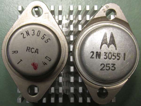

von Manfred (Gast)
Wie gefragt denn? Ich habe noch ein paar 2N3055 von RCA und Motorola im
Bestand, irgendwann 70er..80er Jahre gebunkert. Kann jemand den
Fertigungscode entschlüsseln?
> Das ist Perlen vor die Säue geworfen.
Ich überlege des öfteren, ob ich wertiges Zeug nicht besser verbauen
soll anstatt mich des imaginären Wertes zu erfreuen - bevor meine Erben
es in den Schrott schieben werden.

von Minimalist (Gast)
Sorry, ist nich meine Philosophie.
4 Leistungstransistoren, davon 3 als Heizelemente. Jeder der letzteren
braucht einen Symmetreierwiederstand im Emitterzweig.
Dann kann ich auch gleich einen(!) Widerstand in den Kollektorzweig
packen und einen(!) Transistor im Schaltbetrieb nutzen. Die 3
eingesparten 2n3055 würde ich durch ein Schmitt trigger mit Hystetese
aus 0815 Kleinsignaltransistoren ersetzen.
=>Zweipunktregler.
Selbst wenn man linear Regeln möchte, aus der typischen
Abkühlungsgeschwindigkeit einer Kaffeetasse kann man den ungefähren
Leistungsbedarf grob abschätzen. 3/4 dieser Leistung
können statisch zugeführt werden. Die Regelung selbst käme Immer noch
mit einem 2N3055 locker aus.
von Axel S. (a-za-z0-9)
Manfred schrieb:
> Motorola im Bestand, irgendwann 70er..80er Jahre gebunkert.
Die Zielgruppe sind zum einen Leute, die alte Schaltungen nachbauen. Zum
anderen (und wichtiger) Leute, die alte Geräte reparieren. Das Problem
ist, daß man heute fast nur noch Fakes bekommt.
Mit Gold wird man sie dir noch nicht aufwiegen, aber Mouser nimmt
mittlerweile knapp €6,- pro Stück.
Verbauen ist ja ok. Aber es sollte halbwegs sinnvoll sein.
von michael_ (Gast)
Mike schrieb:
> Die Dinger gibt es doch auch mit USB-Anschluss. Wenn es nicht gerade
> USB3.0 ist, sind da gerade mal 2.5W drin.
Sehen so aus:
https://www.ebay.de/itm/USB-Tassenwarmer-Kaffeewarmer-Tasse-Becher-Warmer-Kaffee-Milch-Heizung/183837100926?hash=item2acd8b8b7e:g:6I0AAOSwqLFc-ISW
Ich stelle mir gerade das Monster vom TO vor.
Von fünf TO3 die Leistung 150W auf eine Fläche mit dem Durchmesser von
5cm zu bringen.
Mit Halbleitern wird das nix.

von Volker S. (sjv)
Nicht unbedingt Fakes aber die neuen 2N3055 werden mit aktuellen
Fertigungsprozessen hergestellt und haben andere dynamische
Eigenschaften.
Ich hatte schon in den 90ern Probleme geeignete 2N3055 für einen älteren
Gegentaktoszillator zu finden. Mit neuen Motorola 2N3055 schwang der auf
der 10fachen Frequenz.

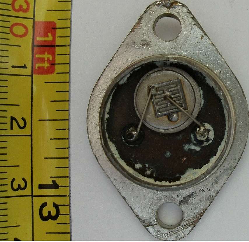

Werde nächste Woche dazu kommen die Transistoren zu befestigen. Dann
gibt es ein paar Bilder.
Habe selber auch 2N3055er von Siemens und RCA aus den 60er/70er. Die
würde ich dafür natürlich nicht verschandeln. Bei den neuen 2N3055er
wurde die Silizium-Fläche reduziert und der Prozess verändert.
Hatte mal ein defekten TO-3 Transistor wo fast die ganze Gehäusefläche
mit Silizium bedeckt war. Dieser war auch von der Leistungsfähigkeit
kaum zu überbieten. Wurde beidseitig in zwei Kühlkörpern eingespannt.

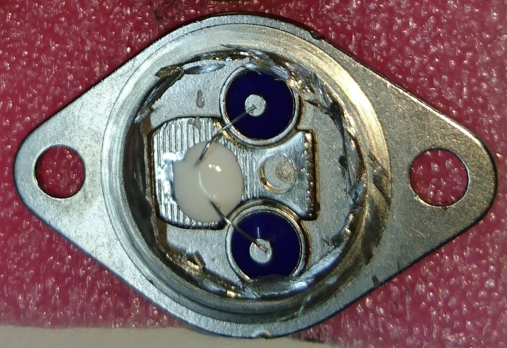

von Karl B. (gustav)
ist das so einer?
ciao
gustav
Karl B. schrieb:
> Hi,
> ist das so einer?
> ciao
> gustav
Keine Ahnung ob der RCA so von innen aussieht.
Hatte ein ISC 2N3055er vor Zeiten mal geöffnet. Der sah so aus.
