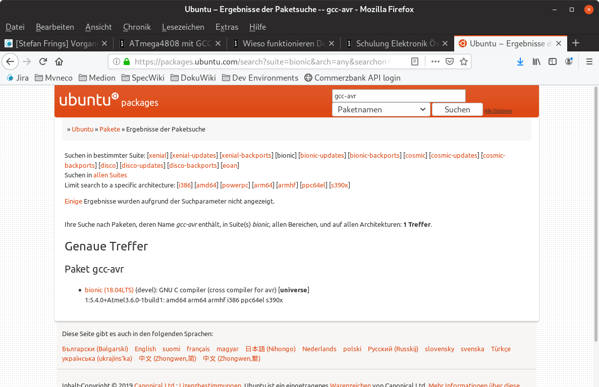

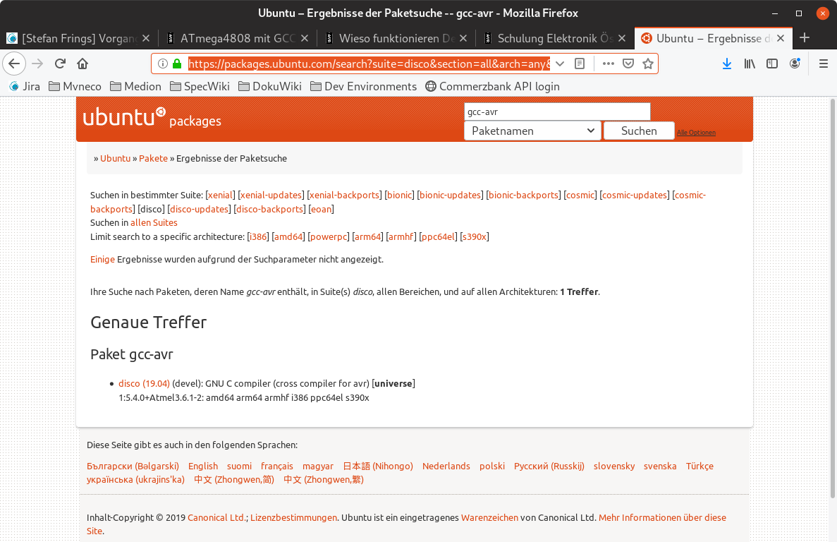

Stefanus F. schrieb: > Veit D. schrieb: >> warum soll die Versionsnummer (9.2) seltsam sein? > > Weil die Pakete von Atmel/Microchip sowie die gängigen Linux > Distributionen noch bei Version 5.4.0 sind. Laut meiner Meinung liegt das daran das die "beigelegte" Toolchain eben leider nie aktualisiert wurde mit der Atmel Studio Weiterentwicklung. Warum auch immer. Die ist eben hornalt. Kann man jedoch ändern. Da alle Bsp. in den Manuals allerdings in Assembler und C sind interessiert das nur die C++ Programmierer. Deswegen ist jedoch eine aktuelle Versionsnummer 9.2 nicht seltsam. :-) Gängige Linuxdistris wie Ubuntu (aktuelle LTS) ist bei gcc 7.4. Rolling Release Distris haben immer die aktuelle zur Verfügung. Alles andere ist mir zu viel Spekulation.
Veit D. schrieb: > Gängige Linuxdistris wie Ubuntu (aktuelle LTS) ist bei gcc 7.4. Nein, siehe Anhang. Auch Debian ist bei Version 5.4.0. Arch Linux ist bei Version 9.2.0
Hallo Stefanus, du sprachst von der gcc Version die eine Linux Distri mitbringt. Gehst du bei Ubuntu ins Terminal und fragst die gcc Version ab bekommste 7.4 angezeigt. Bei arch eben brand aktuell 9.2 (mindestes 9.1.). Aber das sind die gcc Versionen. Das hat nichts mit der avr-gcc zu tun. Die muss man sich selbst bauen wenn es kein anderer wie für einen macht. Dafür haste 3 Möglichkeiten a) selbst bauen b) Zak Paket c) mein Paket Wenn man nun irgendwelche IDE Pakete installiert können diese natürlich ihre eigene Toolchain mitbringen. Das hat aber wie gesagt nichts mit der Distri eigenen gcc Version zu tun. Bei arch gibts eine avr-gcc 9.2 zum nachinstallieren, ja, aber wie gesagt stammt die aus der Community und nicht von der Distri selbst. Man ist abhängig vom Maintainer. Genauso wie man abhängig von Zak ist bis er seine aktualisiert. Edit: und dann ist immer noch die Frage ob neue µC schon unterstützt werden, also eingepflegt sind. Ansonsten nützt einem auch eine aktuelle avr-gcc nichts.
Bearbeitet durch User
Veit D. schrieb: > du sprachst von der gcc Version die eine Linux Distri mitbringt. Gehst > du bei Ubuntu ins Terminal und fragst die gcc Version ab bekommste 7.4 > angezeigt. Ich rede die ganze Zeit vom avr-gcc, den die Linux Distributionen mit bringen.
Ich erkläre den Unterschied zwischen gcc den die Linux Ditri mitbringt und einer avr-gcc die man aus irgendwelchen Paketquellen nachinstallieren kann nicht noch einmal. Nein, wirklich nicht.
