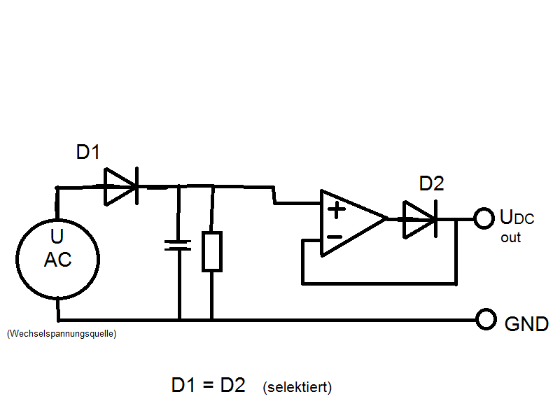

Hallo, bei einem Dioden-Einweg-Gleichrichter geht ja normalerweise die
Diodenspannung (Flußspannung) weitgehend verloren. Das kann besonders
bei Eingangs-Spannungen unterhalb der Diodenspannung ärgerlich sein.
Könnte man die Messgenauigkeit mit einem OP-Impedanzwandler nennenswert
verbessern, indem man eine baugleiche und selektierte Diode in den
Signalweg des OP bringt?
Wenn ja, könnte es so funktionieren, wie ich es im Anhang gezeichnet
habe?
(sorry für die etwas kritzelige Handzeichnung mit der Maus!)
von Jens G. (jensig)

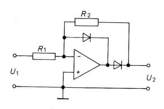

Die Sache mit OPV nennt sich Präzisionsgleichrichter. Dein Ansatz geht
also schon in die richtige Richtung, wobei der Sinn von D1 nicht ganz
klar ist. Oder besser: der Sinn ist nur klar, wenn Dein OPV nicht
präzisionsgleichrichten soll, wie eigentlich in Deiner Scgalung
angedeutet, sondern wenn Du nur die Uf der D1 mit der der D2
kompensieren willst. Allerdings müsstest Du dann das Signal direkt am
OPV-Ausgang abnehmen, und nicht erst hinter der D2. Hat aber den
Nachteil, daß beide Dioden absolut gleich sein müssen, und auch immer
dieselben Ströme und Temperaturen sehen müssen (weil sonst stimmen deren
Uf ja nicht mehr überein).
Aber besser ist grundsätzlich ein Präzisionsgleichrichter mit OPV, denn
der ist nicht mehr abhängig von der Diodenkennlinie. Einfach mal
googlen, oder Wiki ...

von Sven S. (schrecklicher_sven)
So geht das.

von Schlauberger (Gast)
Der Ausgang U2 sollte noch vor der Diode D2 ausgekoppelt werden, also an
der Anode. Dann fällt auch die lästige Dropspannung von D2 weg. Das wäre
dann eine echte Kompensation zu D1.
von Christian L. (cyan)
> habe?
Hallo Henry,
nein, natürlich nicht. Bei Signalspannungen unterhalb der Flussspannung
würde der OPV kein Signal sehen. Dann bringt dir auch die Kompensation
nichts, da der OPV gar nicht weiß, welchen Pegel er kompensieren soll.
Um welche Pegel geht es hier eigentlich? Bandbreite ist nicht alles bei
20MHZ. Auch andere Parameter, wie Slew Rate, richtige Wahl der Dioden
usw. sind hier von Bedeutung.
Noch besser wäre es, wenn du verrätst, was du am Ende wirklich mit dem
Signal machen willst. Eventuell gibt es für das Problem bereits einen
besseren Ansatz.

Die ganze Schaltung ist eine Krücke. Kompensieren würde sich nur etwas,
wenn sicher gestellt wäre, dass durch beide Dioden der gleiche Strom
fließt. Das ist aber nicht der Fall.

von Peter D. (peda)
> habe?
Fast. Der Ausgang ist aber an der Anode von D2 und an beide Eingänge des
OPV kommt ein gleich großer Widerstand gegen eine negative Spannung,
damit die Dioden immer vorgespannt sind. Der Widerstand gegen GND
entfällt.
Natürlich ist die Kompensation nicht perfekt, da ja D1 eine
Wechselspannung sieht, D2 aber DC.
