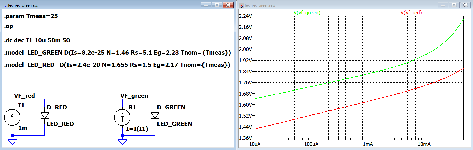

von Helmut S. (helmuts)
Ich habe vor 15 Jahren mal zwei LEDs vermessen und die Dioden-Parameter
angepasst. Einfach die .model Zeile entweder im Schaltplan als
SPICE-directive ablegen oder in einen File kopieren.
Der starke Spannunganstieg bei hohen Strömen wird durch den Parameter Rs
bestimmt. Speziell Rs=5.1 ist eventuell zu hoch für deine grüne LED.
Die grüne LED war eine kleine 3mm-Diode.
.model  LED_GREEN D(Is=8.2e-25 N=1.46 Rs=5.1 Eg=2.23)
Bei der roten LED weiß ich nicht mehr ob das ein 3mm oder eine 5mm-Diode
war.
.model  LED_RED D(Is=2.4e-20 N=1.655 Rs=1.5 Eg=2.17)

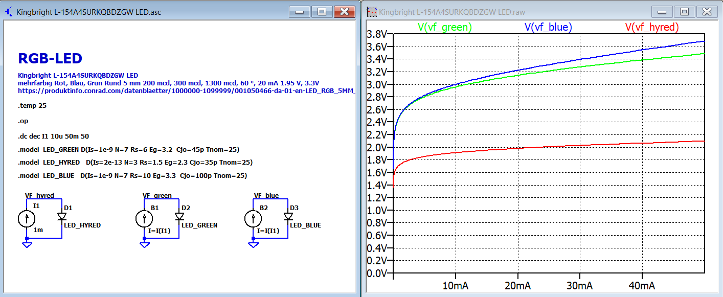

Blink-LEDs bestehen aus einem IC(Oszillator)+LED in einem Gehäuse.
Dual-LED (rot und grün)
Eine rote und eine grüne LED in einem Gehäuse.
RGB-LED (rot, grün, blau)
Eine rote, eine grüne und eine blaue LED in einem Gehäuse.
Im Anhang ein Beispiel für eine RGB-LED.
Kingbright L-154A4SURKQBDZGW LED.asc
https://www.conrad.de/de/p/kingbright-l-154a4surkqbdzgw-led-mehrfarbig-rot-blau-gruen-rund-5-mm-200-mcd-300-mcd-1300-mcd-60-20-ma-1-95-v-3-3-1050466.html
Man sieht hier an dem Beispiel, verglichen mit meinem vorherigen
Beispiel, dass grüne und auch rote LEDs je nach Typ einen sehr
unterschiedlichen Spannungsbedarf haben.

von Richard Grisel (Gast)
I am not sure to agree with the modelling by example for the Green Led
Kingbright.
I joint two files : excel file that gives an approximation of the
exponential function (using excel modelling)
The .asc file with the model presented and the one extracted from excel
(and RS found to mathc the points)
It seems the model from excel is better to match the Green Led
Best Regards
Richard
