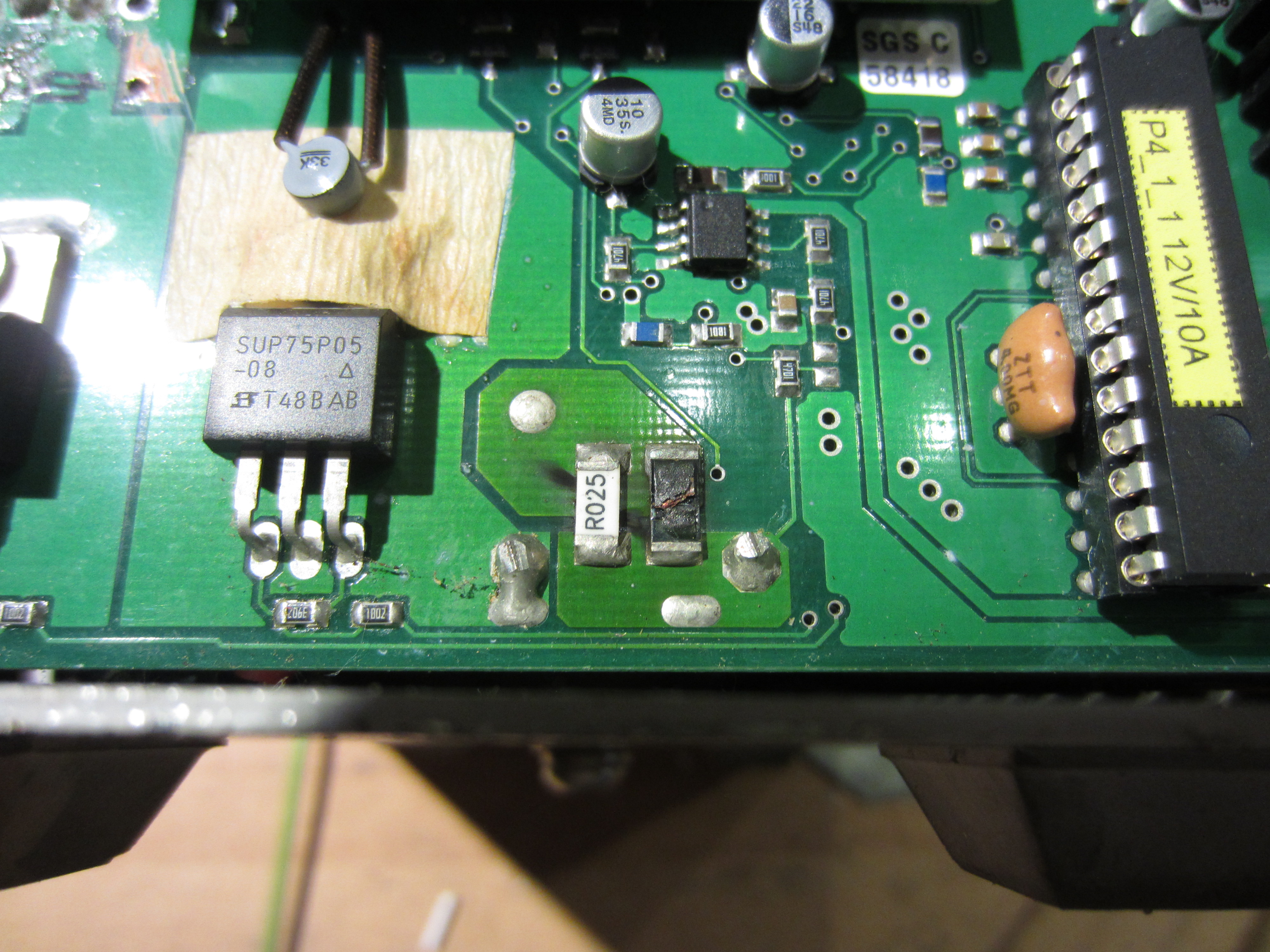

Hi, ich helfe einem Bekannten sein Ladegerät zu reparieren. https://shop.fritec-ladegeraete.de/media/pdf/f3/6e/f8/Ladeprofi-XL-XXL-12V-5A-10A.pdf Er sagte es hätte hinten eine Taste zum reaktivieren von Akkus, dann ist es allerdings nicht mehr verpolungsgeschützt und natürlich ist es genau dabei passiert. Ich habe es geöffnet und auf der Frontplatine ist was verschmort, ich schätze es ist/war eine art Shunt o.ä. und er bestätigte auch das dass Gerät den Strom nicht mehr richtig zeigt und natürlich auch nicht mehr lädt. Was mich wundert das dort 2 Bauteile zu sein scheinen, hat jemand eine Idee was das gewesen sein kann? Danke. Viele Grüße Dennis

das war noch ein Widerstand zur Strommessung, wahrscheinlich irgendetwas nahe 0.025 Ohm, muss aber nicht genau gleich gewesen sein. Wenn der zweite noch leitet (mit Multimeter testen, Widerstand sollte als 0 angezeigt werden) ist noch was anderes defekt. Wenn nicht, dann sehr wahrscheinlich trotzdem auch.

Na, Akku verpolt angeschlossen? Ich vermute das sind 2x 25mOhm. 2x0,25Ohm erscheint mir zuviel.
Der Strom der wie Shunts zerstört hat wird irgendwo durchgeflossen sein, ich nehme mal an u.A. durch den Mosfet links davon. Den sollte man mal testen, sowie die Spannungsversorgung des Ganzen, die müsste auch kurzschlussfest sein um das überlebt zu haben. Mit etwas Glück wurde die interne Versorgungsspannung nicht (zu stark) umgepolt und der rest der Elektronik hats überlebt. Ben B. schrieb: > Ich vermute das sind 2x 25mOhm. 2x0,25Ohm erscheint mir zuviel. steht sogar drauf, 250mOhm wäre R25 und nicht R025.
...es sieht aber so aus als wären es 2 unterschiedliche SMD Bauelemente (Zoom), der Formfaktor ist rechs größer und der war anscheinend schwarz und nicht weiß wie links... Gruß JJ
Hm, da hat er recht... :-/ Was für ein Bauteil würde denn an der Stelle noch Sinn ergeben, wenn nur der 25mOhm der Shunt ist? Manchmal werden dicke Dioden über Shunts geschaltet, damit im Falle eines durchgebrannten Shunts keine zu hohe Spannung gegenüber Masse entstehen... aber das sieht auch nicht aus wie der Rest einer größeren Diode, oder?
Ben B. schrieb: > aber das sieht auch nicht aus wie > der Rest einer größeren Diode, oder? definitiv nicht. Außer einem Widerstand ergibt hier auch nichts wirklich Sinn. Jens schrieb: > der Formfaktor ist rechs größer und der war anscheinend schwarz > und nicht weiß wie links... Formfaktor stimmt, über die originale Farbe würde ich keine Aussage mehr machen. Eventuell von einem anderen Hersteller, etwas Variation gibt es ja immer. Ein Messschieber würde helfen das herauszufinden. Sicher geht es indem man abzeichnet wo von den zwei Pads (dünne) Leiterbahnen zum Auswerten hingehen. wenn das kein µC oder ADC ist, sollte man am Opamp oder Komparator relativ gut durch die Schaltung erkennen welchen Wert der Shunt für den spezifizierten maximalen Strom haben muss. Falls das alles nicht geht, einfach mal ausprobieren mit einem 25mOhm, Strom messen und mit Angezeigtem Strom/ Sollstrom vergeichen. Dann den Shunt durch was passendes ersetzen/ ergänzen. es könnte aber gut sein, dass dort noch wesentlich mehr hin ist.

Hallo, vielen Dank für die Informationen. Es scheint mir auch nur logisch das es 2 x 0,025Ohm parallel sind, an dem Gerät wurde wohl schon mal vor Jahren rum repariert, vielleicht wurde dabei ein Shunt gewechselt. Ist unbekannt. Falls es noch was hilft, ich habe mal skizziert wo und wie der Akku über Klemmen am Gerät hängt. Keine Sicherung o.ä. an der Stelle dazwischen. Die sitzen an anderen Stellen... Viele Grüße Dennis
Dennis S. schrieb: > Falls es noch was hilft, ich habe mal skizziert wo und wie der Akku über > Klemmen am Gerät hängt. Keine Sicherung o.ä. an der Stelle dazwischen. > Die sitzen an anderen Stellen... Du musst auf jeden Fall noch den Sekundärgleichrichter und den MOSFET für den Verpolungsschutz prüfen, die sind recht wahrscheinlich auch tot.
Naja eine Sicherung am Ausgang und eine Verpolschutzdiode würde zu lange halten und jeder Doof könnte das reparieren... also schon klar wieso's da sowas nicht gibt. Tausch beide Shunts. Nur einen tauschen macht man nicht, auch wenn der andere messtechnisch noch okay aussieht.

ok, danke. Ich messe und muss mal sehen wo ich die Shunts her bekomme, ich habe hier 10mOhm und 100mOhm in der Bastelkiste, aber die Dinger natürlich nicht, vor allem keine 12,5mOhm...rrr Gruß Dennis

Hi, gerade den Mosfet geprüft, der ist hinüber (SUP75P05-08). Ich bin aber kein Mosfet Profi. Ein Blick ins Datenblatt https://www.mouser.com/datasheet/2/427/70891-240162.pdf sieht aber nach einem Typ aus der mit Wärmne gut um kann? "TrenchFET" habe ich aber noch nie gehört. Ich sehe 55V/75A und einen recht kleinen rDS von 8mOhm. Den einen oder anderen P-Channel Typen habe ich wohl (IRF Hexfets), aber da ich sie Schaltung nicht kenne und auch keine Zeit in die Analyse stecken will ist es wohl das schlauste den nach zu bestellen, oder? 175° ist schon was, da sind die meisten wohl eher hinüber... Viele Grüße DS

ok, hilft aber auch nichts, das höchste der Gefühle was das Sortiment her gibt ist: IRF5305 http://www.redrok.com/MOSFET_IRF5305_-55V_-31A_6mO_Vth-4.0_TO-220.pdf rDS wesentlich höher und Strom knapper... das ist alles wohl nichts, also mal schauen wo man den bekommt :-) Auch wenn ich mich frage warum dort ein 75A Typ eingesetzt wurde, das Ladegerät geht nur bis 10A und die Sicherungen sind bei 15A aber vielleicht kommt es ja auf den rDS an dort, wegen Hitzeentwicklung, jedenfalls gibt es einen Temperatursensor an dem FET und er ist zusätzlich großflächig mit dem Board verlötét… zur Wärmeabfuhr.... Gruß

Hi, so, FET ist heute gekommen, eingebaut und Shunt aus 1,5mm² gebastelt, läuft wieder das Mopped. Shunts würde ich wirklich noch gern wieder Originale haben. Muss aber erstmal prüfen ob der angezeigte Strom auch richtig ist... Das Gehäuse ist nach wie vor ein Problem, das würde ich gern tauschen, keine Ahnung was es für ein ist...: Beitrag "Kennt jemand das Gehäuse" Nach wie vor offen. Gruß DS
