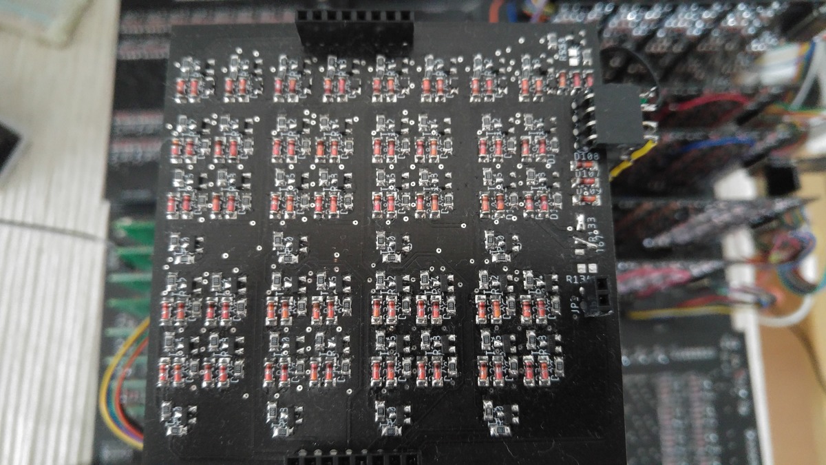

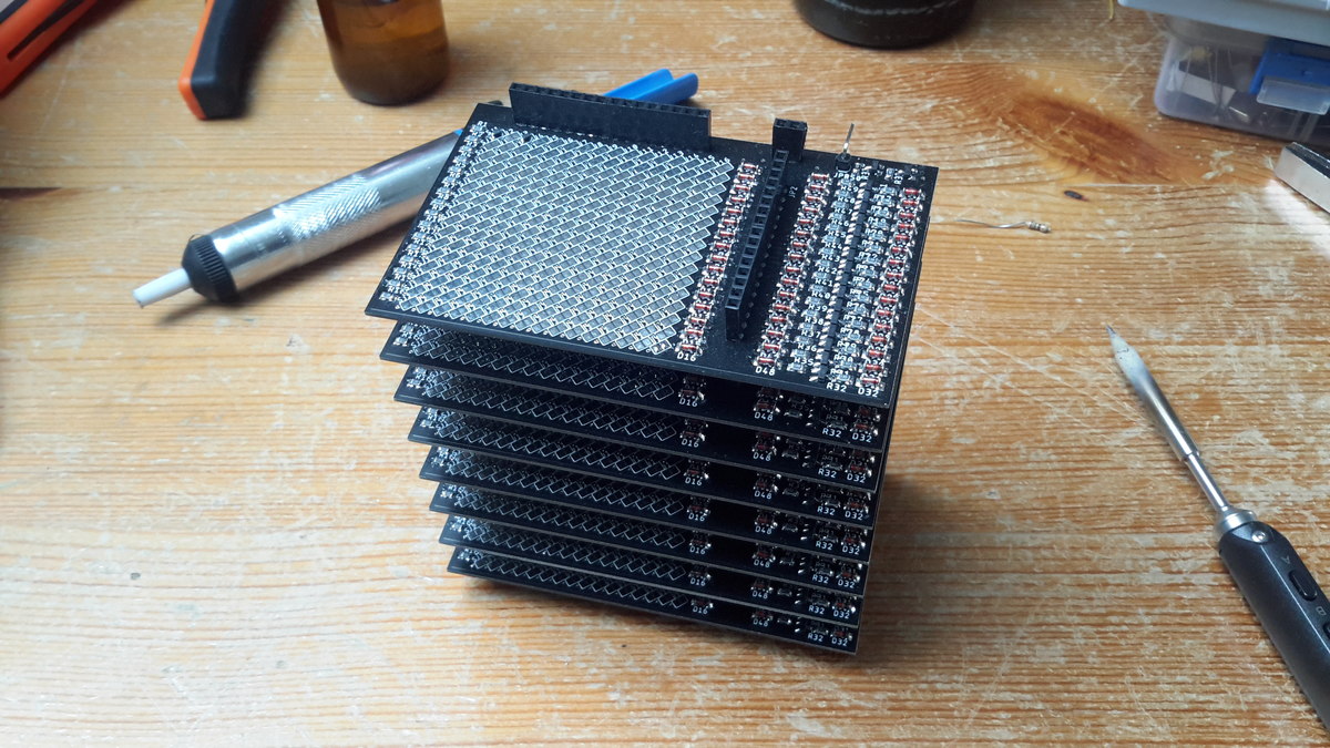

Die Leiterplatten hab ich zwar ätzen lassen, aber jedes einzelne Bauteil
von Hand gelötet.
(ca. 4000 Dioden, 2000 Transistoren und 4000 Widerstände)

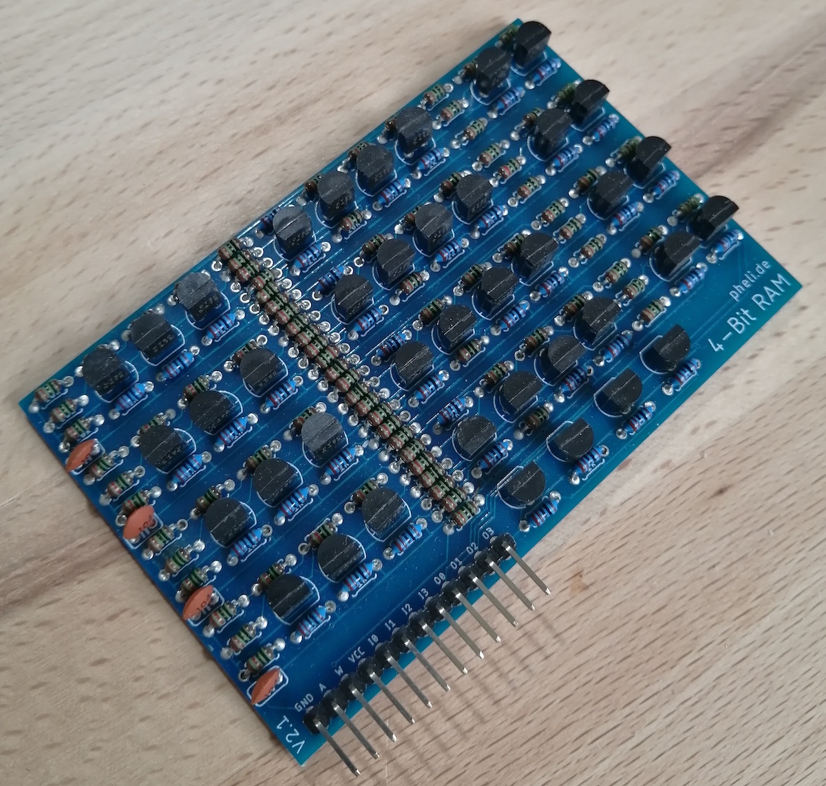

Und nach ca. 4 Monaten hab ich jetzt nen 8bit Rechner mit:
-256Byte ROM (Diodenmatrix)
-16Byte RAM (Der Turm)
-ADD,SUB,OR,AND,XOR
-conditional branches: = != > <= (signed und unsigned)
-direct und indirect addressing leider nur Daten (Sprünge nur direkt)
Leider hab ich nicht darauf geachtet, dass die Ladungen aus der Basis
auch wieder abfließen können,
weshalb er nicht wirklich schnell ist. (vielleicht 1kHz)

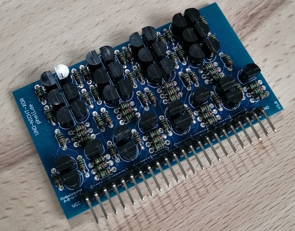

Auch ordentliche Logikpegel wurden eher nicht beachtet. Innerhalb der
Module haben die meisten Gatter den gleichen Eingangs und
Ausgangswiderstand.
Zunächst wollt ich das ganze fliegend verdrahten, hab mir dann aber doch
n 300x300mm MAinboard ätzen lassen.
Daher die vielen unsachgemäßen bunten Verbindungen.
Das vorletzte Bild ist ein diskret aufgebauter und vereinfachter NE555
als Taktgeber.
(Etwas zu sehr vereinfacht, daher die Kondensatoren)

Für die die sich fragen, wo denn da der ROM im Bild ist. Der wird grad
durch n Raspi emuliert.
Die Diodenmatrix funktioniert zwar, es ist aber ein klein wenig
umständlich bei jedem Programmierfehler
die gesamte Matrix neu zu verlöten.

von Alexander J. (alexander_j)
ich baue mir gerade auch einen. Ich begnüge mich mit 4-Bit.
Ich bin allerdings noch nicht mal ansatzweise so weit.
Ich hänge mal ein paar Fotos der schon fertigen und funktionierenden
Bauteile an.
Leider habe ich noch kein "Mainbord", da bisher nicht alle Teile fertig
sind und ich noch nicht sicher bin, ob das finale Pinout bleibt.
Bisher habe ich viel fliegend verdrahtet und fehlende Komponenten
simuliert mir ein Arduino Mega.
Um mir zwischendrin anzusehen, was der "Bus" so macht, habe ich eine
Anzeige gebaut, die mit einem ATtiny84 die 4- Bitsignale ein Hexzahlen
umwaldelt und Steuerbits anzeigen kann.

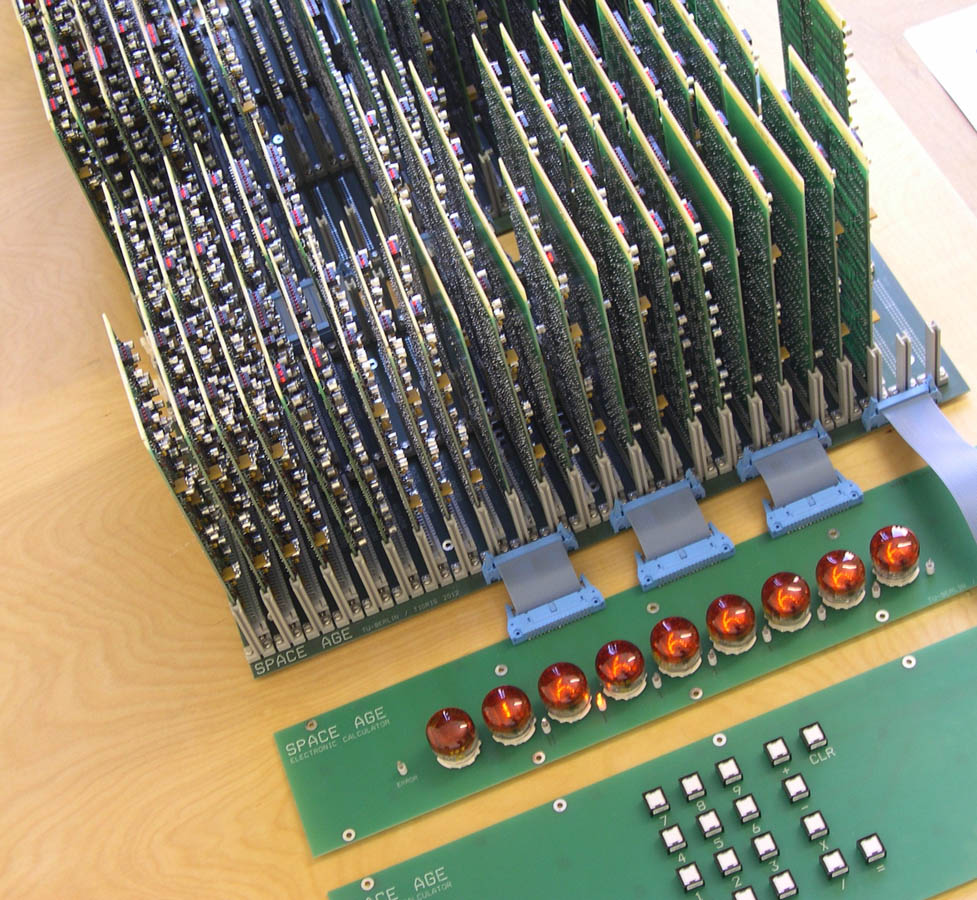

Natürlich hat Henry Westphal mit einer Gruppe Studenten auch hier wieder
den Vogel abgeschossen.
Die Anzahl der Transistoren ist Fünstellig!
Es ist wieder was neues "pr0nöses" in der Pipeline, aber mehr darf ich
nicht verraten ;)
