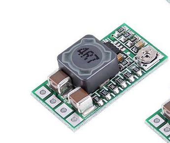

ich bin absolut kein Experte für Schaltregler, daher wende ich mich hier
mal an euch.
Ich brauche für meinen µC, paar LEDs und TFT-Display ca. 70-80mA.
Das TFT wird auch gedimmt bzw ausgeschaltet, 99% der Zeit braucht die
Schaltung also nur 20mA.
Zur Verfügung stehen mit 20V max. 25mA.
Ich muss zwar jetzt nicht jeden mm² zählen, ewig viel Platz hab ich aber
auch nicht. Bisher hab ich für sowas fertige Module vom Chinamann
benutzt (siehe Anhang). Ich würde aber lieber disket aufbauen weil ich
dann die Bauteile etwas flexibler rumschieben kann.
Idealerweise sind die Bauteile gut verfügbar z.B. Reichelt/Conrad...
Nach ersten Auslegungsversuchen nach Datenblatt verschiedenen
Schaltegler war ich total überrascht, mit welch dicken Spulen und
Ausgangs-Cs ich beglückt wurde. Angeschaut hab ich mir dem LM2840 und
den LM2594.
1) Wie schafft der Chinamann das mit so kleinen Spulen (4,7µH) und so
wenig C?
2) Könnt ihr mir einen IC empfehlen?

Je höher die Schaltfrequenz des Schaltwandlers ist, desto kleiner die
benötigte Induktivität und somit auch die Spulengröße.
LM2594 hat z.B. 150-kHz, dementsprechend die Spulengröße.
Bei einer höheren Schaltfrequenz kann man sich wie gesagt die Spule
kleiner wählen.

Kleine Spulen kann man bei entsprechend hohen Schaltfrequenzen
verwenden. Das wiederum macht das Design dann aber auch um so
entscheidender für den Erfolg, da man ganz schnell einen HF-Strahler
dabei bauen kann.
So Simple Switcher wie der 2594 mit 150 kHz und teilweise weniger sind
da eher langsame und zahme Wesen.

Wenn das der Grund ist, auf ein fertiges Wandlermodul zu verzichten,
muss ich Dich enttäuschen. Damit so ein Buck-Converter gut arbeitet,
müssen einige Regeln bzgl. der Platzierung von Bauteilen und die
Leiterbahnen eingehalten werden. Flexibel hin- und herschieben kannst Du
ziemlich vergessen. Meistens bleibt am Ende nur ein "gutes" Layout
übrig.
Bleib lieber bei fertigen Wandlermodulen. Zum Beispiel 78HB Serie...
gibts auch bei Conrad und Konsorten.
Traco hat auch jede Menge Module in passenden Dimensionen.
Die Größe der Spule richtet sich sehr nach Spannung und Strom am
Ausgang, aber auch nach der Arbeitsweise/Schaltfrequenz der Switcher.
Da lässt sich auch schlecht mit Maximal-Werten arbeiten... eine
Schaltung, die eigentlich nur 100mA mit einem Wandler auszustatten, der
bis 1A ausgelegt ist, hat üblicherweise zur Folge, dass Du eine hohe
Restwelligkeit erhälst.
Wandler und Schaltung sollten also gut zueinander passen...
> wenig C?
Nicht nur durch hohe Schaltfrequenz, die nur geht wenn optimale Bauteile
ausgewählt werden und ein gutes Layout gemacht wird, sondern auch durch
hohen maximalen Laststrom des Modules, denn dann bleibt der
Induktivitätswert der Spule klein (die Baugrösse auf Grund des hohen
Stroms eher gleich), die Regelung ist dann bei niedrigem Strom natürlich
nicht mehr so gut.
Bei deinen 80mA wird der Induktivitätswert eher gross weil der
Ripplestrom eher bei 8mA liegen soll.

Wenn du dich da mal nicht täuscht. Beim Layout von Schaltreglern hat man
nur sehr wenig Spielraum, falls er effizient sein soll.
> Ausgangs-Cs ich beglückt wurde... LM2840 und den LM2594.
Je niedriger die Schaltfrequenz, umso größer die Spule, weil er pro
Schwingung mehr Energie übertragen muss. Bei 50Hz hast du die Größe der
bekannten Eisen-Transformatoren.
> und so wenig C?
Indem er die Schaltung so klein und billig auslegt wie unter Ignoranz
der Betriebsbedingungen möglich ist. Deswegen erreichen diese Module in
der Praxis meist nur die Hälfte der versprochenen Leistung mit auffällig
hohen Verlusten und unsauberer Ausgangsspannung. Über EMV denkt man bei
diesen Produkten am Besten gar nicht nach, sonst kriegt man graue Haare.
