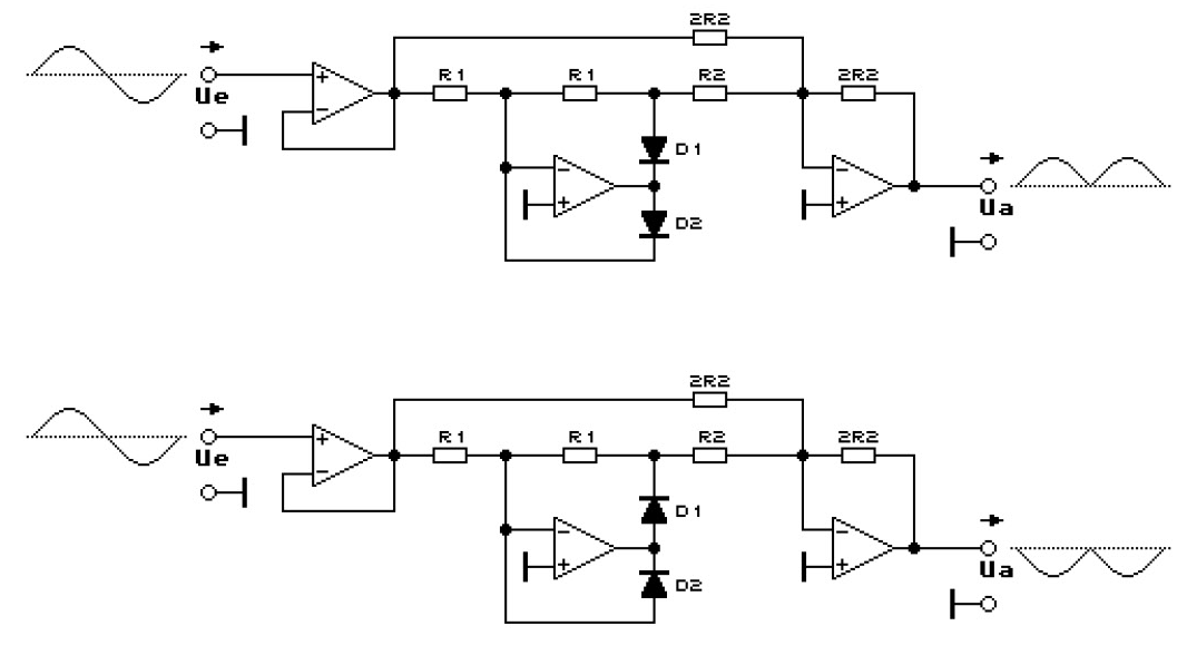

Es liest sich so als bräuchtest du einen aktiven Gleichrichter, entweder
als Messgleichrichter oder als aktiven Brückengleichrichter mit MOSFET
https://www.elektormagazine.de/news/idealer-brckengleichrichter-von-lt
von Udo S. (urschmitt)
Stolzmann Michael schrieb:
> Welche Dioden gibt es auf dem Markt die
> so empfindlich sind bzw was sind die empfindlichsten Dioden?
Nennt sich Präzisionsgleichrichter, ist keine Diode sondern eine
elektronische Schaltung und braucht eine Fremdspannungsversorgung.
Vieleicht schilderst du einfach mal dein eigentliches Problem, das du
mit dem "Brückengleichrichter" lösen willst.

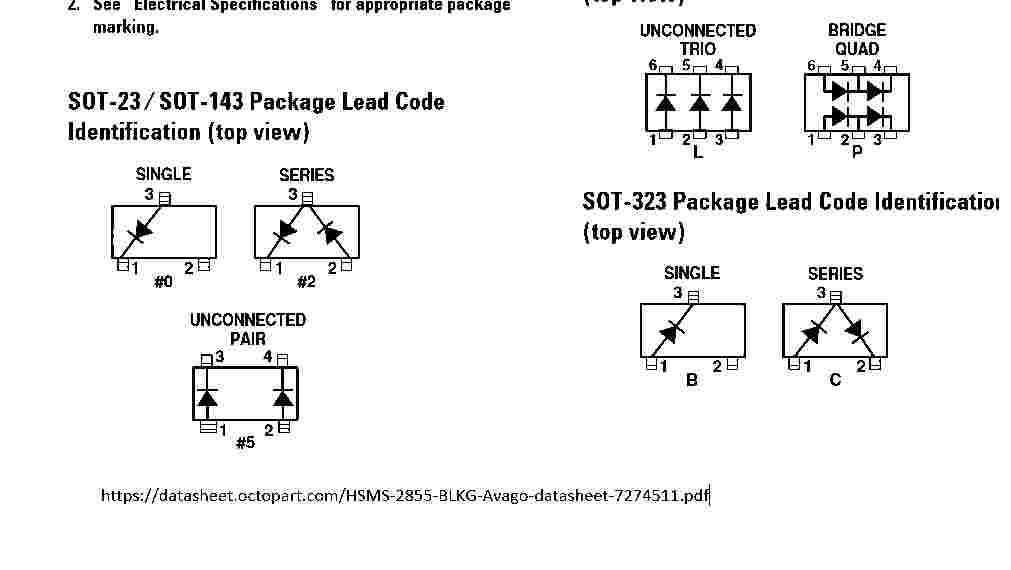

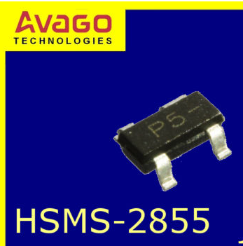

Wenn es ein klassischer Brückengleichrichter werden soll, sind
"Zero-Bias_Dioden" der richtige Kandidat
z.B.: http://www.farnell.com/datasheets/57844.pdf
HSMS-2850 max. Spannungsabfall 0,15V bei 0,1mA 0,25V bei 1 mA
Immer noch mehr als die gesuchten 0,1V
Bleiben also eigentlich nur die genannten Spezialitäten "Ideale Diode"
oder Präzisionsgleichrichter.

Nur elektronisch "eingespannte" Dioden können das. Schau mal unter
>>präzisionsgleichrichter<< nach.

von Michel M. (elec-deniel)
Sebastian S. schrieb:
> Schau mal unter
Thema wurde kürzlich schon mal bearbeitet.
Hier LTspice-Simu v. Helmut S. (helmuts)zum einarbeiten. :-)
Beitrag "Re: Praezisionsgleichrichtung"
Der „Ideal Diode Bridge Controller“
4320.asc Schaltplan findet sich in LTspice samples.

von Stephan (Gast)
Jens G. schrieb:
> Stolzmann Michael (Gast) schrieb:
>>sind das die hier: ?
>>Ebay-Artikel Nr. 252970785660
> Ja, bis knapp 100µA halten die typisch die max. 0,1V ein ...
> Aber woher sollen wir das wissen? Du hast immer noch nichts zum
> Einsatzzweck gesagt, und nix zu Strom, Spannung, Frequenz, ...
> Geht' um etliche Ampere, oder nur Signalgleichrichtung ...?
Bzw. mit den zugesicherten Werten: je Diode maximal 0,15V
"Spannungsabfall" bei 100µA Strom.
Macht für den Brückengleichrichter (immer 2 Dioden müssen leiten) max.
0.3V "Spannungsabfall" bei 100µA Strom.
Bei einer Sinuswechselspannung am Eingang von 0,2V effektiv siehst du am
Ausgang evtl. gar nichts.
Bei effektiv 0,3V: unterbrochene "Spannungshubbel", die mindestens auf
0,12V hochgehen.
Bei effektiv 1,5V bist du außerhalb des zulässigen Spannungsbereichs und
die Dioden gehen kaputt.
Bei 1mA ist ebenfalls Schicht im Schacht.
Für die gewünschten 0,1V führt vmtl. kein Weg am Präzisionsgleichrichter
vorbei. Inklusive den englischen Datenblättern.

Quatsch. Etwas derartiges gibt es gar nicht.
Präzisionsgleichrichter gibt es in Einweg- und Zweiwegausführung. Aber
nicht als Brücke. Der TE spricht wohl nur deswegen von "Brücke", weil er
den Unterschied nicht kennt. Womit genau ihm am besten geholfen wäre,
kann man nur raten. Er sagt ja nichts zur eigentlichen Problemstellung.

Ich würde das winzige Signal einfach mit einem OP soweit verstärken,
dass kein Präzisionsgehampel mehr nötig ist...

von Dietrich L. (dietrichl)
> aber ein präzisiionsgleichrichter für so niedrige volt, ampere ect.
> würde mich trotzdem interessieren, wenn jemand einen tip hat her damit
> bitte  !
Weist du was "google" ist? Dann kannst du doch auch selber nach
"präzisionsgleichrichter" suchen und z.B. das finden:
https://de.wikipedia.org/wiki/Pr%C3%A4zisionsgleichrichter

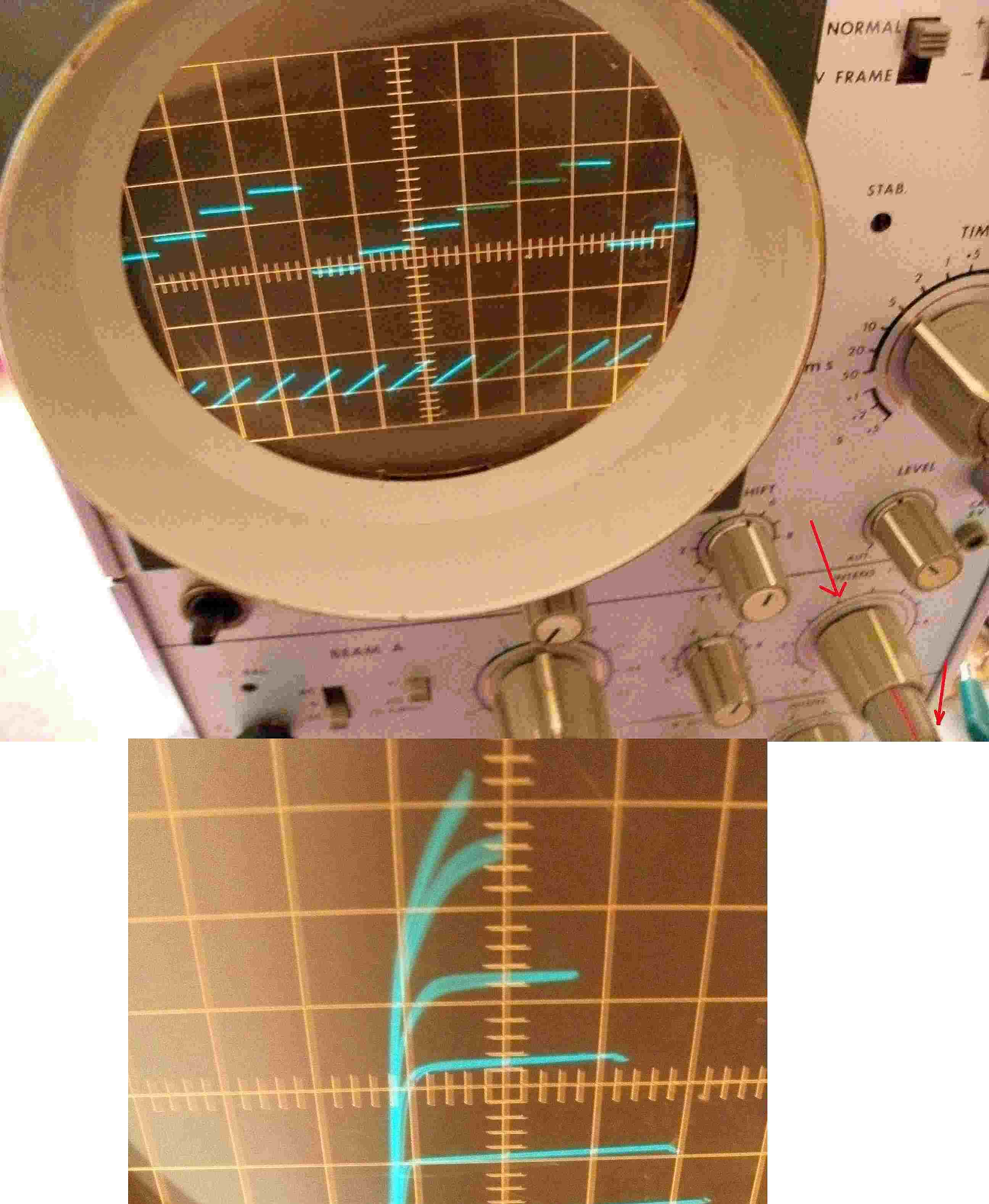

von Karl B. (gustav)
Axel S. schrieb:
> Im konkreten Fall: ein Oszilloskop.
primitiver diy Kennlinienschreiber zum Beispiel.
OK, Transistor, keine Diode im Bild.
ciao
gustav
von hinz (Gast)
Karl B. schrieb:
> Hi,
Der TE braucht dafür aber eine Wünschelrute.

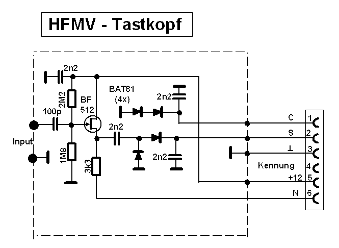

von Germann P. (mattann)
Die gezeigte Schaltung ist kein Brückengleichrichter. Aber sie
funktioniert bei HF Spannungen bis zu 1mV.
Weil bei so kleinen Spannungen die Temperaturabhängigkeit sehr stark
ist, ist ein zweite (Dummy) Gleichrichter zur Kompensation eingebaut.
Das nachgeschaltete Messgerät bildet die Differenz der beiden
Gleichrichter.
Der Zusammenhang der Größe der HF Spannung und der abgegebenen
Gleichspannung ist stark nichtlinear. Das muss im Messgerät kompensiert
werden.

von Stolzmann Michael (Gast)
> Gleichrichter.
> werden.
das hört sich super an , aber ich kann damit leider gar nix anfangen.
kannst du oder jemand anders so ein teil bauen und mir schicken, gegen
bezahlung ?

Was weiter unten gezeigt wurde ist IMHO mehr ein Demodulatortastkopf zum
Abgleich von ZF-Spulen etc. Für das Oszilloskopieren gedacht.
Also, da kommt es auf die Filterkurvendarstellung oder im einfachsten
Falle
nur auf die Darstellung des Resonanzmaximums an.
Also nicht die Absolutwerte der exakten Spannung im µV Bereich.
Wobbeln Quick and Dirty, um überhaupt irgendwie 'mal ein Gefühl dafür zu
bekommen.
Dann lohnt sich die Anschaffung von was Besserem.
Ich habe diese Diode gekauft:
".AVAGO HSMS-2855 Unconnected Pair Zero Bias Schottky Detector Diodes"
Sie hat 4 Füsschen, einer davon ist Dicker als die anderen 3.
frage: an welche beiden pole kommt der wechselstrom ? oder die
wechselspannung ?
Vielen Dank schon mal im Voraus !

von Axel S. (a-za-z0-9)
> Ich habe diese Diode gekauft: AVAGO HSMS-2855
Also die Variante im SOT-143 mit zwei Dioden in einem Gehäuse.
> wechselspannung ?
Gar nicht. Für deinen gewünschten Brückengleichrichter brauchst du
vier Dioden, nicht nur zwei. Die Anschlußbelegung findest du im
Datenblatt gleich auf Seite 1:
https://pdf1.alldatasheet.com/datasheet-pdf/view/103038/HP/HSMS2855.html
> wechselspannung ?
Pinout nicht so trivial, wie angenommen.
Dieter schrieb:
> Nimm die Pinbelegung aus dem Datenblatt
Siehe Bild.
Ist offensichtlich zunächst anzunehmenderweise keine Graetzbrücke.
Sieht eher aus, als ob es leider nur zwei Dioden sind. Zumindest nach
dem von Dir geposteten Bild.
Beitrag "Re: Brückengleichrichter selber bauen"

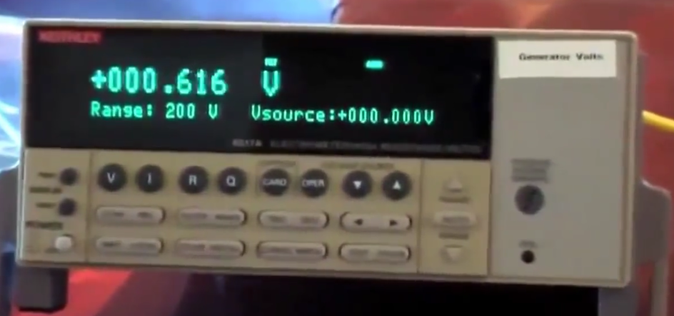

Ist so ein Messgerät wie im Bild so genau wie ein Osziloskop oder besser
als ein Multimeter ?
von Joachim B. (jar)
schwer zu sagen, wo misst man stromspannung und zeit?
