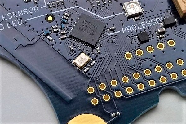

> Welcher ARM-Prozessor als Anfänger ?
Kinder beginnen mit dem nRF51822.
