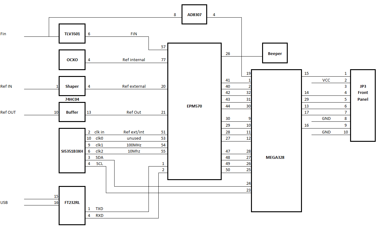

scheint ein Reziprokzähler zu sein, oder noch etwas raffinierteres, ein
Altera MAX-II EPM570 CPLD verrichtet anscheinend die Hauptarbeit.

Soweit ich es gesehen habe ist auf dem Board ein ATmega328 bestückt; die
Hauptarbeit leistet wohl das CPLD. Ein großes RAM oder ein schneller
Prozessor sind nicht vorhanden.

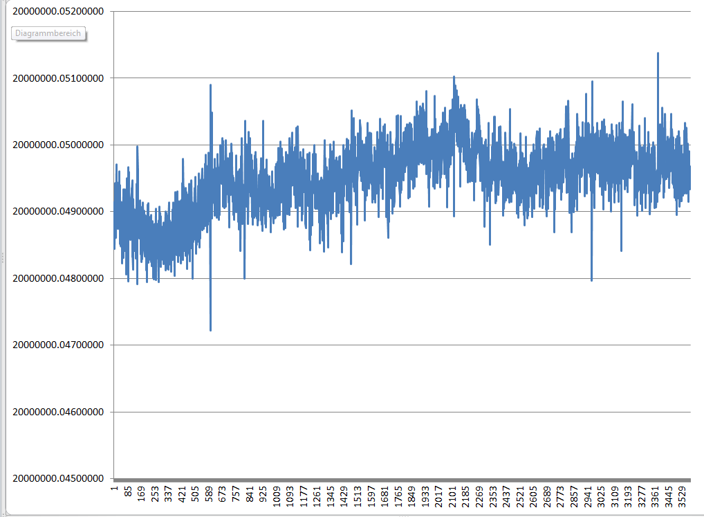

Das waren natürlich keine Langzeitwerte sondern nur eine erste
Begutachtung und sollte mir eventuelle interne Fehler zeigen.
Habe jetzt mal ein 20Mhz Rubidium Normal mit der eingebauten Referenz,
das soll tatsächlich auch ein OCXO sein, gemessen. Nach 5000 sec bekomme
ich mit der eingebaute Statistik eine Abweichung (Max-Min) von 0,002690
Hz angezeigt. Das wären dann etwas weniger wie 12 Stellen. Laut
Datenblatt sollte er 11 Stellen bei 1s Messzeit können und das macht er
bisher.

Michael, ich habe im Moment so viele offene Baustellen ...
und mit 70 ist man nicht mehr der schnellste ;-)
ich habe die Kiste mal aufgeschraubt ..
Da ist wirklich nicht mehr als ein ATMega328, ein MAXII EPM570 Cpld und
ein 10Mhz OCXO drin. Und auch nichts was aus den 10Mhz 100Mhz macht. Das
würde aber bedeuten es ist ein 7 stelliger Zähler mit Mittelwertbildung
oder ?
Da habe ich mich vielleich ein wenig blenden lassen von der Aussage bei
TimeNuts das der nur etwa 10 fach schlechter sein soll wie der TICC und
im EEV Blog hat sogar der Programmierer von "Lady Heather" sein Programm
daran angepasst.
Ich kenne mich mit CPLDs nicht weiter aus. Mag sein, daß dort eine PLL
oder eine andere Möglichkeit versteckt sind, den angelegten Takt zu
vervielfachen. Vielleicht gibt es auch noch Tricks, durch
Gatterlaufzeiten höhere Auflösungen zu erreichen, oder es ist ein
analoger Interpolator vorhanden, der nach außen nur durch wenige
SMD-Bauteile erkennbar wäre.
Mal sehen, ob bei EEVblog noch Erkenntnisse dazu auftauchen.

von Hans-Georg L. (h-g-l)
Keine PLL, keine Phasenverschobene Takte, keine Laufzeitgeschichten wie
in FPGAs im CPLD. Auch keine Verdopplung und dann die 5. Oberwelle
ausfiltern erkennbar. Ich kann ja mal mit dem Oszi die Pins des CPLD
testen.

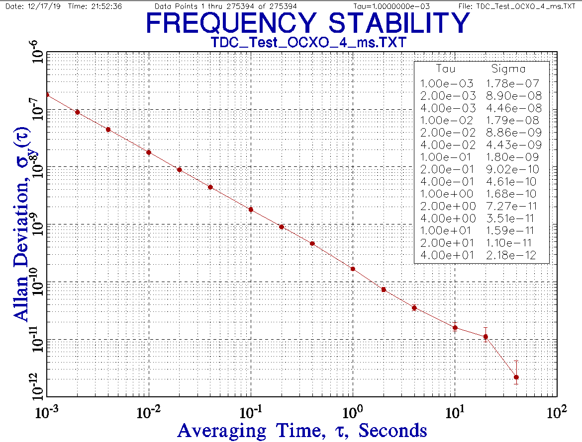

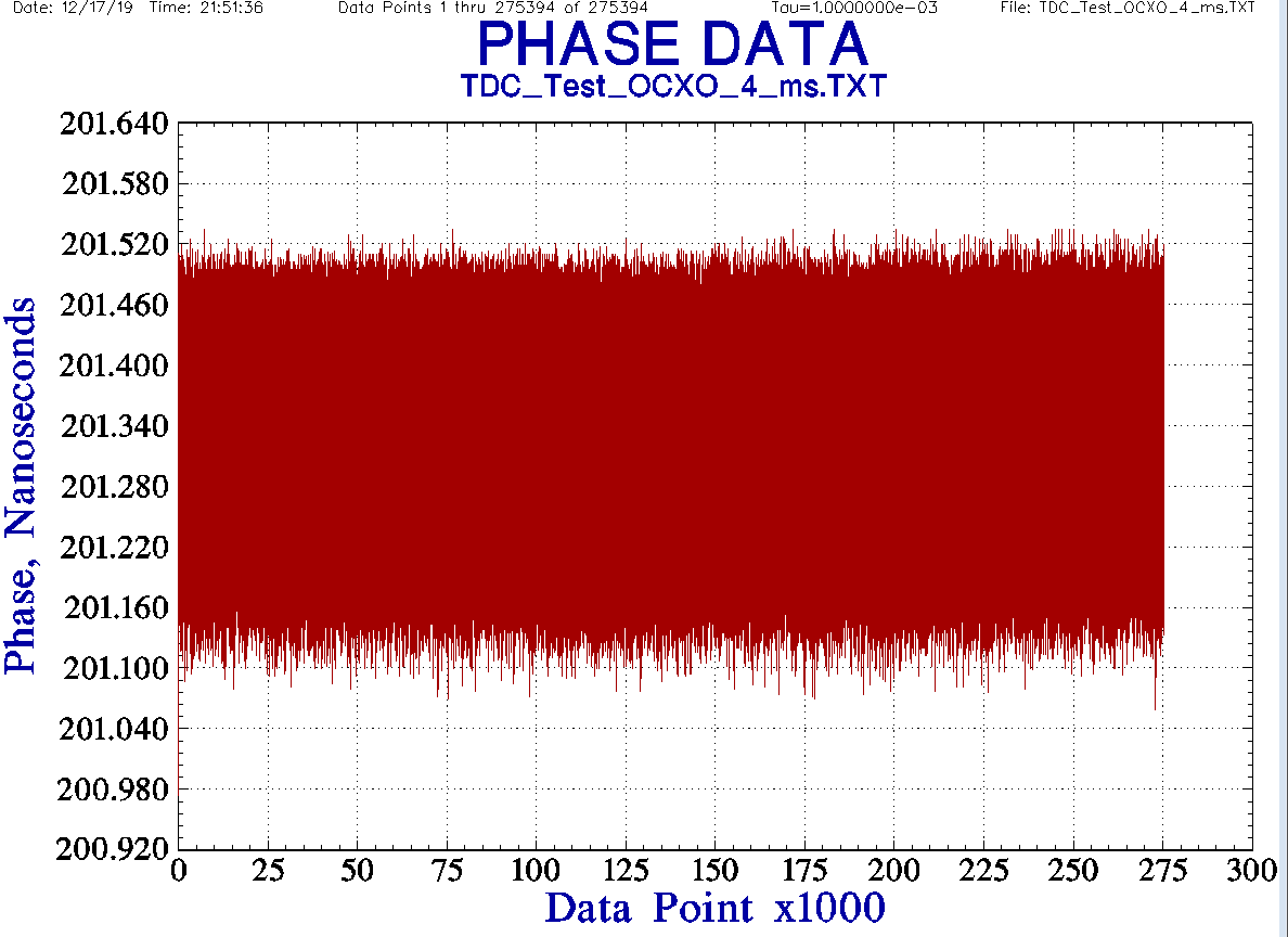

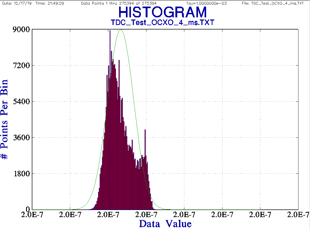

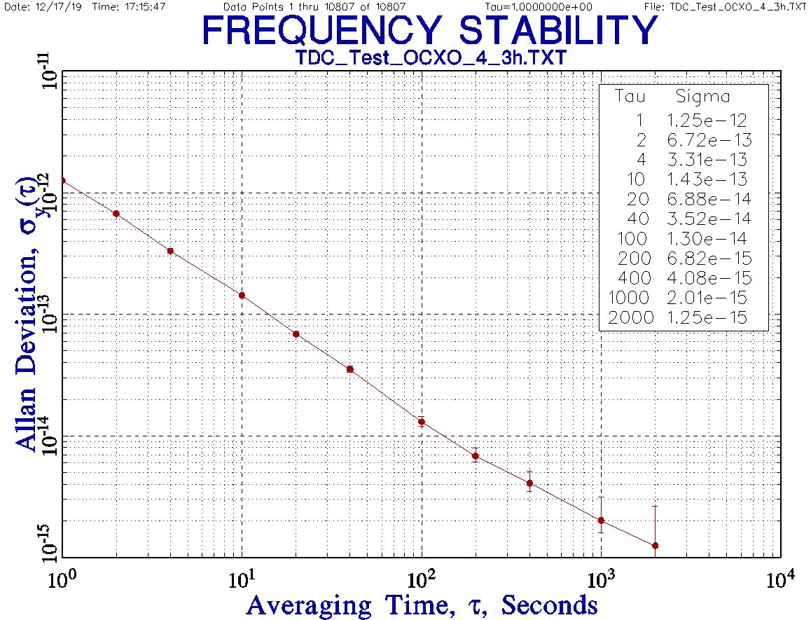

Mit dem TDC7200 beschäftige ich mich auch schon länger und habe ein paar
Experimente gemacht. Siehe:
Beitrag "Versuche mit TDC7200"
Da war der Gedanke die "single shot" Auflösung durch mehrere Stops zu
erhöhen. Das hat sich nicht bestätigt weil die Schwankungen bei längeren
Laufzeiten mehr ausmachen als sie zur Mittelung beitragen können. Aber
man kann mit dem TDC7200 im ms Takt samplen und dann darauf mitteln oder
Regression machen. Da muss aber auch die Eingangsfrequenz mit spielen
Auch das mitteln zwischen 2 chips bringt nicht das erwünschte halbe bit
mehr, deshalb habe ich auch keine weiteren paralleschaltungen verfolgt.

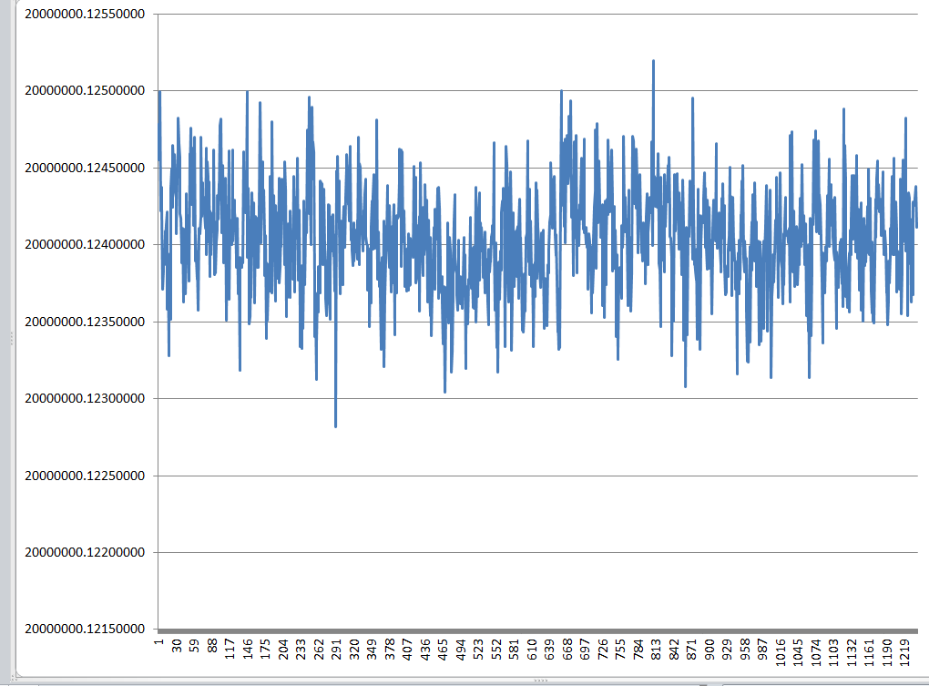

Erste Ergebnisse .
Ich habe ein Rubidum, 20 Minuten, mit der internen Referenz gemessen und
mit HTerm mitgeschrieben.
Die ausgelesen Statistik sagt :
AVG:0020000000.124030095 Hz
MAX:0020000000.125195983 Hz
MIN:0020000000.122685948 Hz
P-P:0000000000.002510035 Hz
Das stimmt so mit der Kurve überein. Maximale Differenz 2,51 mHz
Im 2. Bild habe ich noch eine lineare Regression (rot) und gleitender
Mittelwert über 10s (gelb) hinzugefügt.

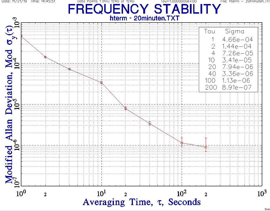

Eine ADEV über die Messwerte sieht nicht gerade super stabil aus ...

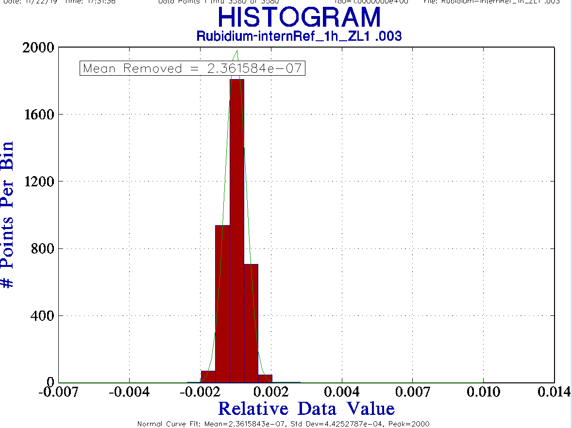

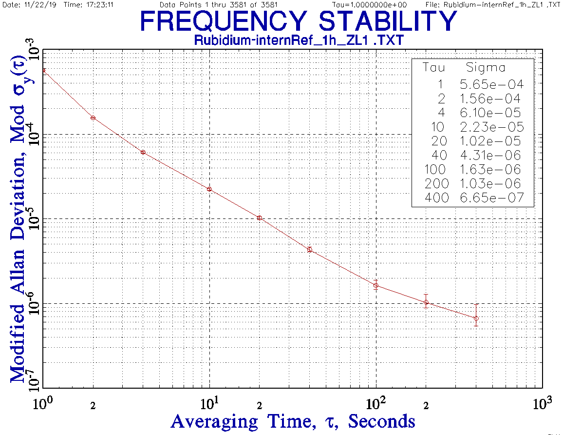

Hier noch die letzte Messung über 1h, da habe ich den Zähler in ein
Handtuch gewickelt und keine Tür oder Fenster mehr aufgemacht ;-)

Aber ich bin mir noch nicht sicher mit meinen gemessenen Werten. Die
ADEV sind viel zu hoch. Im EEV Blog gibt es einen neuen Post und der hat
viel bessere Werte gemessen (10^-11 bei 1s).

Zum Fa-2 habe ich mal einen groben Schaltplan der Hauptkomponenten
gezeichnet. Mit diesem CPLD wird keine Mathematik gemacht, dafür ist es
zu schmalbrüstig. Dort werden nur die 10ns vom 100Mhz Referenztakt in
32(?) Stücke über Verzögerungsglieder und FF zerlegt. Das entspricht
dann einem Takt von 3,2GHz. Dafür wird die carry-chain der 1 Bit adder
einer zelle benutzt und die sind a.) nicht exakt gleich und b.)
Temperatur und Spannungsabhängig. Das könnte man für einen Punkt
ausmessen und im EEProm ablegen und vom ATMega berücksichtigen lassen.
Mehr Mathematik ist da nicht drin.

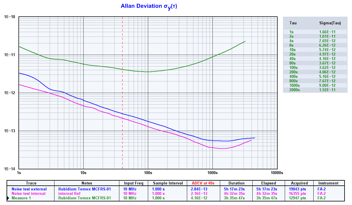

Und dazu gibts noch Messungen:
1.) Noise Test mit externer Rb Referenz
2.) Noise test mit interner OCXO Referenz
3.) Rb gegen internen OCXO gemessen.
Hans-Georg L. schrieb: am 22.11.2019 17:33
Das war entweder eine Fehlbedienung oder STable32 kommt mit dem
Zahlenformat nicht klar. Diese Diagramme sind Blödsinn ;-)

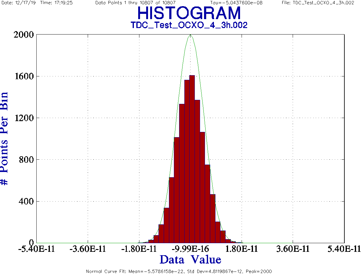

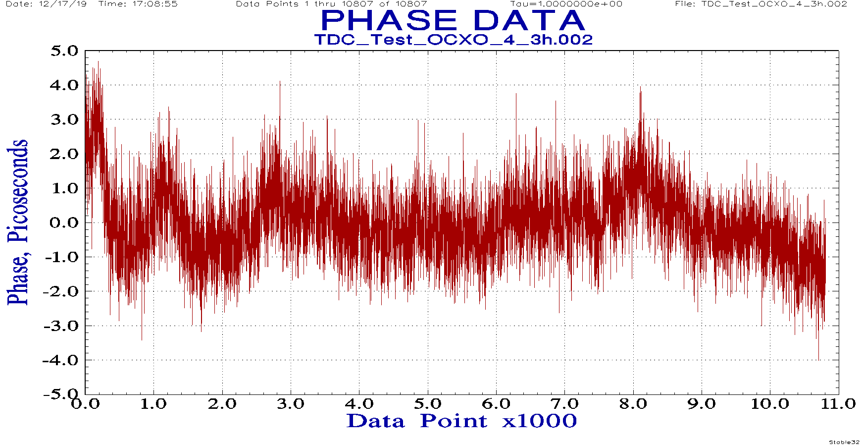

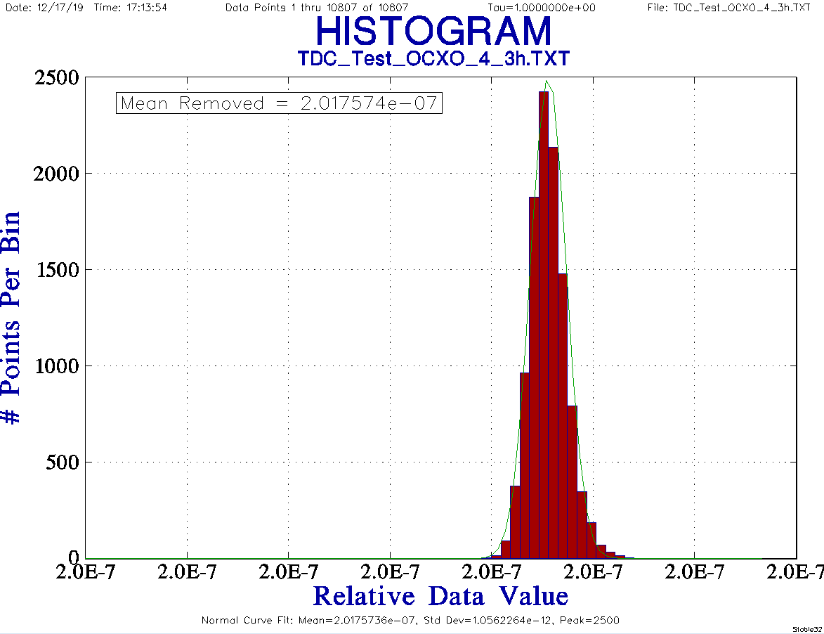

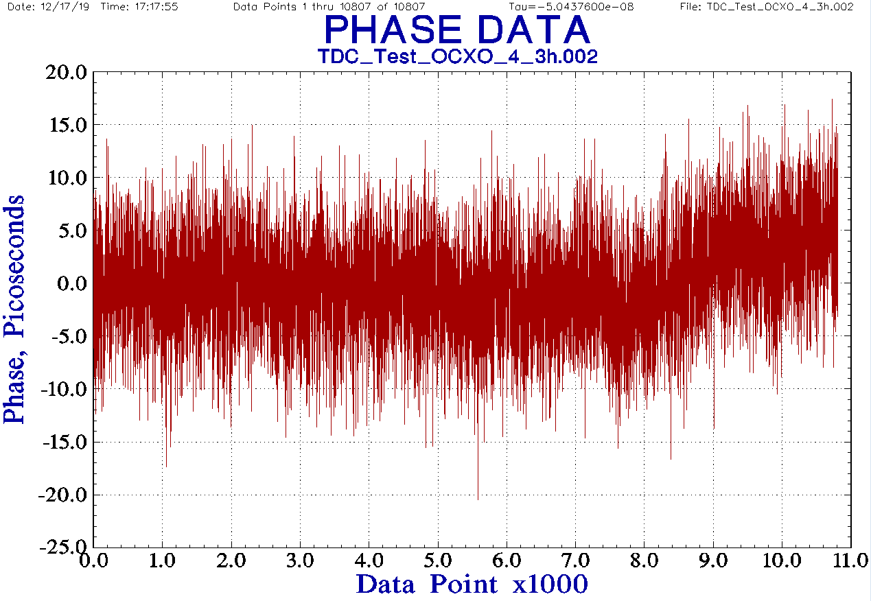

Nachdem ich den FA-2 genug gequält habe und meine OCXOs funktionieren,
habe ich mich mal wieder dem TDC7200 und meinem Testaufbau gewidmet.
Beschreibung Testaufbau siehe hier :
Ich habe die Software mal umgeschrieben und messe mit beiden TDCs 2
Perioden des Eingangssignales also 200ns.
Die interne Messzeit habe ich auf 1ms heruntergeschraubt und dann über
1000 Messungen gemittelt und ausgegeben. Ergebnisse im Anhang.
Und hier noch 1ms Daten vor der Mittelung.
Man kann sehen das sich die 400ps Phasenrauschen beim TDC A durch die
Mittelung auf 10ps reduzieren. Warum das bei Michael nicht klappt ist
mir im Moment ein Rätsel. Michael kannst du mal deinen Testaufbau und
die Daten deiner verwendeten Oszillatoren beschreiben ?

Ich habe mit einem Timer alle ms den TDC freigegeben und das CPLD
generiert mit der nächsten Taktflanke des Referenzsignales (10Mhz) ein
Startsignal und im 100ns Abstand 5 Stopsignale. Davon habe ich die
gemessene Zeit des 2. Stops (200ns) ausgelesen. Der TDC muss über SPI
gestartet und ausgelesen werden, das geht nicht ohne Pausen.
Ich wollte keine Frequenz messen, sondern wissen wie reproduzierbar der
TDC2700 200ns messen kann. Und bekomme genau die Schwankungen wie im
Datenblatt (Figure 46. Calibrated Raw and Averaged Delta Time-of-Flight
Data). Ohne Glättung gibt das Schwankungen von 300 ... 400ps. Nach der
Mittelwertbildung über 1000ms reduziert sich das bei dem TDC A auf 5ps
und beim TDC B auf 10ps. Da machen sich dann auch schon
Temperaturschwankungen bemerkbar, die sich nicht herausmitteln lassen.
Anmerkung:
Die TDCs laufen im Mode 1 mit 20 Cal-Zyklen.
