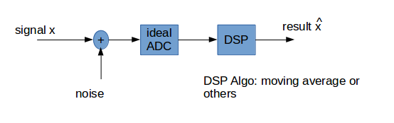

Mal eine Frage: Wenn ich einen idealen ADC habe, dann ist der Wert des
ADC normalerweise auf +-1/2LSB genau.
Wenn ich jetzt das Signal mit einem Rauschsignal überlagere, dann kann
ich durch zeitliche Mitellung die Genauigkeit des Messwertes erhöhen.
Wie groß sollte die Rauschsignalamplitude idealerweise sein?

Mindestens 1 LSB, sonst geht es in der Quantisierung unter.
Es gibt diverse appnotes die sich auch damit beschäftigen das Rauschen
künstlich zu erzeugen, falls das Signal kein geeignetes Rauschen
enthält.

In hochauflösenden Systemen ist das Rauschen vielleicht ohnehin schon
vorhanden und groß genug. Aber in niedrig auflösenden Systemen kann das
natürlich vorhandene Rausche zu klein sein, um durch eine Mittelung der
Messwerte etwas zu gewinnen. Dann lohnt es sich, ein zusätzliches
Rauschen zu Addieren, damit die Mittelung der ADC-Werte tatsächlich eine
Verbesserung der Messung bewirkt.
@TO: das Rauschen muss groß genug sein, um die Quantisierung abzudecken.
Häufig findet man 1/2 LSB als RMS-Wert des Rauschens. Aber es gibt auch
andere Ansätze.
Siehe z.B.
https://www.analog.com/media/en/analog-dialogue/volume-40/number-1/articles/adc-input-noise.pdf
oder google nach anderen Quellen zum Stichwort Noise Dithering

von MaWin (Gast)
1lsb rms.

von Achim S. (Gast)
oft ist die Auflösung besser als die Genauigkeit. Wenn dann jemand die
Genauigkeit verbessern will, indem er die Auflösung erhöht, ist es
sinnvoll auf dem Unterschied herumzureiten.
In dem hier betrachteten Fall mit idealem ADC ist die Genauigkeit besser
als die Auflösung. Man kann zwar immer noch die Genauigkeit des ADCs als
besser als 1 LSB betrachten ("er schaltet genau in der Intervallmitte
um").
Aber auch wenn man die Genauigkeit dieses idealen ADCs als unendlich
definiert, bekommt man den Messwert damit trotzdem nur auf +- 1/2 LSB
genau herausgelesen. Die Genauigkeit des Messwerts ist in dem Fall also
von der Auflösung begrenzt. Und eine Verbesserung der Auflösung (durch
Noise Dither und Mittelung) liefert in dem Fall auch eine verbesserte
Genauigkeit des Messwerts.

von Florian (Gast)
2-Bit Wandler, Eingangsspannung 2,67 V, +/- 0.5 Rauschen, 10000
Messungen.
import random
u = 2.67
r = 0
d = 0
for i in range(10000):
    r = random.random() - 0.5 + u
    if r > 2.5:
        d = d + 3
    elif r > 1.5:
        d = d + 2
    elif r > 0.5:
        d = d + 1
print (d)
10 Ergebnisse
2.6720
2.6700
2.6681
2.6711
2.6724
2.6685
2.6690
2.6663
2.6715
2.6711

Es kann aber hier auch wieder einmal angezweifelt werden, ob der TO
überhaupt verstanden hat, was er da gefragt hat!
Gruß Rainer
von Achim S. (Gast)
Rainer V. schrieb:
> muß man da nicht
> lachen???
Nein, muss man nicht. Wenn du dich wieder soweit beruhigt hast, dass du
einer Argumentation folgen magst, dann mach ich gerne noch einen
Erklärungsversuch. (Wenn nicht, dann halt nicht)
Schau dir bitte das Beispiel an, das Florian vorgerechnet hat.
Beitrag "Re: Erhöhung ADC Genauigkeit durch Rauschen"
(Danke übrigens Florian, eine prima Idee einfach mal ein Beispiel zu
zeigen).
In Florians Beispiel ist der Spannungswert rauschfrei: er beträgt
ständig genau 2,67
In Florians Beispiel ist der ADC ideal: seine Schaltschwellen liegen
genau bei 0,5 1,5 und 2,5
Wenn man mit diesem idealen ADC diesen rauschfreien Wert misst, dann
erhält man jedesmal das Ergebnis 3. Egal wie häufig man misst, egal,
über wie viele Werte gemittelt wird: es kommt immer 3 raus. Und der
Fehler liegt damit bei 2,67-3 = -0,33
In seinem Code addiert Florian jetzt zusätzliches Rauschen zum
rauschfreien Eingangswert. Dadurch werden die Einzelmessungen
verrauscht. Er misst meistens 3, manchmal aber auch 2. Und wenn er jetzt
den Mittelwert über seine künstlich verrauschten Einzelwerte bildet,
dann erhält er (leicht rauschende) Ergebnisse zwischen 2,6681 und
2,6724. Jedes dieser gemittelten Ergebnisse ist deutlich nächer am
richtigen Wert (2,67) als das mit dem idealen ADC gemessene rauschfreie
Ergebnis 3. Und er hätte mit dem idealen ADC ohne zusätzliches Rauschen
beliebig oft messen und beliebig lange mitteln können - er hätte immer
nur das Ergebnis 3 erhalten.
Das ist genau die Situation, die der TO im Eröffnungspost beschrieben
hat. Dass das nicht auf jede Messsituation zutrifft ist klar. Aber hier
trifft es halt mal zu.

von Achim S. (Gast)
Rainer V. schrieb:
> Sven B. schrieb:
>> Du erhöhst hierbei aber nicht die Genauigkeit, sondern die Auflösung.
> Das wurde schon nach recht kurzer Zeit gesagt und es ist der Punkt!
Ja. Und in diesem Fall ist die Auflösung der begrenzende Faktor für die
Genauigkeit des Messwerts. Mal erhält man als Messwert 3,0. Mal erhält
man als Messwert 2,672.
Willst du mir erklären, dass das Messergebnis 2,672 nicht genauer als
das Messergebnis 3,0 ist, wenn der richtige Wert 2,67 beträgt? In dem
Fall bin ich leider mit meiner Überzeugungskraft am Ende. Noch
offensichtlicher, als hier gezeigt, kann ich es leider nicht mehr
darstellen.

Meßergebnis drin und gewinnt durch Mittelung (vielleicht) etwas mehr als
die statistischen 2,5V. Aber jetzt mal ehrlich, wenn mein Meßaufbau
entweder 2V oder 3V mißt, dann brauche ich doch nicht wirklich die
Nachkommastelle....andernfalls würde ich doch eh anders messen oder?!
Ich jedenfalls :-)
Gruß Rainer

Wenn kein Rauschen auf dem Eingangssignal vorhanden ist, klebt der ADC
mit seinem Wandlungsergebnis genau auf einem Wert fest, auch wenn das
Eingangssignal z.B. 1/4 LSB über der Umschaltschwelle zum nächsthöheren
Wert liegt. Auch bei Mittelung über viele Messungen kommt dann immer der
um 1/4 LSB zu niedrige Wert raus. Wenn dem Eingangssignal jetzt aber
z.b. ein Binärrauschen (Rechteck) mit Werten entsprechend +/- 1/2 LBS
überlagert ist, liefert der ADC im statistischen Mittel zu 25% einen um
1 höheren Wert. Die Mittelung ergibt dann ebenfalls einen um 1/4 LSB
höheren Wert. Die Auflösung für den Erwartungswert des Mittelwertes ist
damit höher als die Auflösung des ADC und nur durch die Anzahl der
gemittelten ADC-Wandlungen begrenzt.

von A. S. (Gast)
Rainer, das Problem ist, dass Du die Begriffe (Auflösung, Genauigkeit,
Rauschen) im alltäglichen Kontext typischer ADC-Probleme siehst. Und
zudem ganz allgemein die Begriffe noch mit dem Quantisierungsfehler
"verschmiert" sind.
Die Frage des TO ergibt nur Sinn im Kontext:
 * Die Umschaltschwelle des ADC ist deutlich
genauer/präziser/reproduzierbarer als ein LSB
 * Mit Rauschen ist hier keine physikalische / elektrische
Begleiterscheinung gemeint, sondern eine bewusste Verfälschung des
Eingangssignals in der Größenordnung 1 LSB
Wenn Du diese Punkte als Prämisse nicht akzeptierst, hast Du mit
(vermutlich) all Deinen Ausführungen recht. Das ist dann aber in diesem
Thread nicht Thema.

von Christoph M. (mchris)
Vielleicht ist nicht jedem das Signalmodell klar, aber das Bild könnte
evtl. helfen.

von Harald W. (wilhelms)
> evtl. helfen.
Jetzt musst Du uns nur noch eine Bezugsquelle für ideale ADCs nennen.

von Karl K. (karl2go)
ADC Fritze schrieb:
> könnte man statt einem Rauschsignal nicht auch eine Dreieckspannung
> addieren, welche um den Messwert pendelt?
Genauso schlägt Atmel das in der AppNote vor. Allerdings nicht eine
Spannung, die um den Messwert pendelt, sondern eine die um Null pendelt,
denn sie wird ja zum Messwert addiert.
Rainer V. schrieb:
> Wenn er eh zappelt, was mußt du da noch Rauschen drauf tun?
Sag ich irgendwo, dass ich da rauschen drauftue? Ich nutze das eh schon
verrauschte Signal.
von batman (Gast)
Ripple, Zappel, Rauschen kann man alles schon verwursten, um die
Auflösung bei langsamen bis statischen Signalen zu erhöhen. Es muß nicht
zwingend des perfekt weiße Rauschen mit exakt optimalem Pegel sein, wenn
es der Zweck nicht erfordert.

von Stephan (Gast)
Moin,
konkretes Beispiel:
Meßgerät Solartron 7071 / 7081
Drin verbaut ist ein AD-Wandler, der auf einen 16 Bit Zähler
arbeitet.
1 Bit ist Überlauf, ein Bit ist das Vorzeichen, bleiben 14 Bit.
Damit kann man zählen bis 16384, im 10 Volt Bereich also 16.384 als
Maximum.
Das Datenblatt spezifiziert 14 000 000 Counts beim 7071 (7 1/2 Stellen)
und sogar 140 000 000 Counts beim 7081 (8 1/2 Stellen).
Für 7 1/2 Stellen wird über 3,2 Sekunden gemessen und dann gemittelt,
für 8 1/2 Stellen sogar 52 Sekunden.
Es handelt sich um Technik aus den 80ern und spiegelt den damaligen
Stand der Dinge wieder. Heutige Multimeter arbeiten aber prinzipiell
auch noch so, nur sind sie schneller und haben mehr Bit in der
Grundauflösung.
Es wird durch Mittelung die Auflösung vergrößert, d.h. weitere
anzeigbare Stellen gewonnen. Die Genauigkeit wird mittels Kalibrierung
hergestellt, dafür wird der verbleibende Bereichvon 14000 - 16384
hergenommen, d.h. das Meßgerät ist so gebaut das es grundsätzlich zu
hohe Werte anzeigen würde, und die Kalibrierung legt einen
Korrekturfaktor < 1 fest, um auf die absolute Genauigkeit zu kommen,
ohne das "missing Codes" entstehen. Drift der Komponenten und der
Referenzspannung bestimmen dann die Langzeitgenauigkeit. Das
erforderliche Rauschen kommt aus der Referenz-Zenerdiode. Und eine
halbwegs dreieckförmige "forcing Waveform" wird tatsächlich auch in den
Wandler eingespeist.

von M. Н. (Gast)
Was du machen kannst, ist die Samplerate hochzudrehen.
Wenn du schneller abtastest, verschmiert sich die Rauschenergie der
Quantisierung auf eine höhere Bandbreite. Dadurch sinkt die
Rauschleistungsdichte im gesamten Frequenzsprektum bis zur halben
Abtastfrequenz.
Mit entsprechndem Tiefpass und herabsamplen, hat man dann ein
rauschärmeres Signal als hätte man direkt mit dieser Samplerate
gemessen.
Auf anderweitige Rauschquellen hat das natürlich keinen Einfluss bzw.
sogar einen negativen, da ein ADC mit höherer Rate meist auch schlechter
funktioniert.

von Udo K. (Gast)
Bernd K. schrieb:
> Karl K. schrieb:
> Muß es nicht normalverteilt sein damit das funktioniert? Oder ist
> Normalverteilung sogar eher hinderlich? Beim spontanen Nachdenken
> darüber bekomme ich jetzt einen leichten mathematischen Knoten im Kopf
> und beginne intuitiv zu letzterem zu tendieren...
Ich würde sagen, es muss gleichverteilt sein.  Alles andere würde doch
manche Werte bevorzugen.  Ein Dreieck oder Sägezahn wäre gut.
Alles andere muss rausgerechnet werden.
Das ganze ist aber in der Praxis eher nicht anwendbar.
Falll A)
8 Bit ADC, und ich brauche mehr Genauigkeit
Praktische Lösung:  10-16 Bit ADC
Fall B)
16-24 Bit ADC und ich brauche mehr Genauigkeit
Praktische Lösung:  Keine (oder teueren ADC, und hoffen).
Die Nichtlinearität (INL) des ADCs liegt
schon im Bereich > +-1LSB, und die Rauschmethode bringt nichts.
