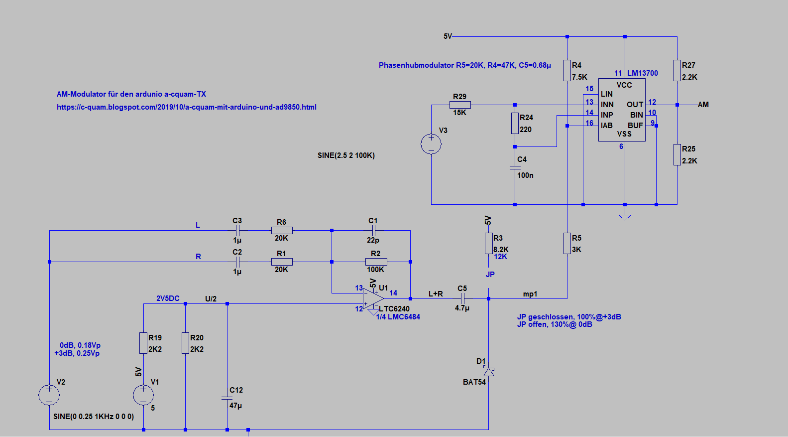

von oldeurope O. (Gast)
https://www.mikrocontroller.net/attachment/434377/prozent.jpg
Mir hat das keine Ruhe gelassen. Es gibt auf Mittel- und Langwelle
Sender die sich definitiv lauter anhören, als man das für
100% Modulationsgrad erwartet. Man sieht auch bei den Pegelspitzen
etwas Bewegung am Magischen Band. (Nicht so wie damals beim DLF.)
Wie machen die das?
Man kann ja einen AM-Modulator nicht über 100% modulieren,
ohne das es splattert, einen schief gezogenen DSB-Modulator
schon, bekommt dann aber Verzerrungen bei der Hüllkurvendemodulation.
Ich habe nun eine Lösung gefunden und vermute, dass die betreffenden
Sender das im Resultat ähnlich machen.
https://c-quam.blogspot.com/2019/10/a-cquam-mit-arduino-und-ad9850.html
und das Resultat sieht besser aus als in der angehängten Simu,
an der ich noch feilen muss.
https://www.nrscstandards.org/standards-and-guidelines/documents/archive/nrsc-g101.pdf
S.12 und folgende Seiten.
Irgendwie scheint da keines der beschriebenen MDCL-Verfahren
zuzutreffen. Wenn doch, so bitte ich um Erklärung.
LG
old.
: Gesperrt durch Moderator
von Marek N. (Gast)
Hi, ich hab mir jetzt nicht alles durchgelesen, würde aber sagen, es ist
reine Definitionssache.
Bsp. AM-Träger unmoduliert 1 kW, 100 % Modulationsgrad -> 2 kW PEP und
die Hüllkurve geht in den Minima der NF auf exakt 0.
Bei 130$ sind dass dann 2,3 kW PEP und es wird übermoduliert in den
Minima auf "minus" 300 W. Es gibt also Phasensprünge von 180°.
Ein Hüllkurvendetektor (Dioden-Detektor) sollte damit keine Probleme
haben, da durch die Betragsbildung die Phaseninformation eh verloren
geht.
Ob ein Synchrondemodulator damit klarkommt, vermag ich nicht zu sagen,
aber wer hat das schon in einem gewöhnlichen Radio?
Kennst du einen Rundfunksender, der übermoduliert oder hast du
IQ-Samples davon? Dann könnte man das ja mal im SDR sezieren.
Beste Grüße, Marek
/edit: Die subjektive Lautstärke der Sender kann auch von einer
Dynamikkompression der NF kommen (Kompander etc.). Ich habe aber auch
schon Sender gesehen/gehört, die wirklich 20 kHz Bandbreite belegen,
aber sauber moduliert. Lassen halt mehr NF-Spektrum durch. Ich scha mal
am Abend, ob ich Mitschnitte davon finde.

von Ralph B. (rberres)
nicht ganz richtig bei 1KW unmodulierte HF ist die Spitzenleistung bei
100% Modulationsgrad 4KW und die mittlere Leistung über eine NF Periode
betrachtet 1,5KW.
Die Lautheit kann man erhöhen, in dem man das NF Signal vorher durch
einen Dynamikkompressor schickt, ehe man auf den AM Modulator geht.
Aber das hat der Vorredner Elektrolurch schon angesprochen
Rundfunksender werden selten höher als mit 70% Modulationsgrad
moduliert.
Ein üblicher Hüllkurvengleichrichter für die Demodulation muss immer
einen ausreichend großen Träger im Modulationstal vorfinden, sonst
verzerrt das NF Signal. Auserdem sinkt die Reichweite bei zunehmenden
Modulationsgrad wieder, weil bei voll aufgeregelte ZF Verstärkung durch
die ALC das Modulationstal irgendwann im Rauschen verschwindet.
Es gibt zwar die Möglichkeit mit der Hüllkurve des NF Signales
zusätzlich die Senderausgangsleistung zu steuern, das macht man aber in
erster Linie um den mittleren Energieverbrauch des Senders zu
reduzieren.
Ralph Berres
Ich meine es genügt sich die drei Oszillogramme anzusehen.
Alternativ kann man auch mal die Pegel ohne NF, 0dB und +3dB
in der Simu ansehen.
Elektrolurch schrieb:
> Otomod
Ist bei meiner Signalquelle schon vorhanden. Tut nichts zur Sache.
Ralph B. schrieb:
> Ein ...
> ... verschwindet.
Könnte von "Kurt" stammen.
Habe an dieser Stelle keine Lust drauf einzusteigen.
