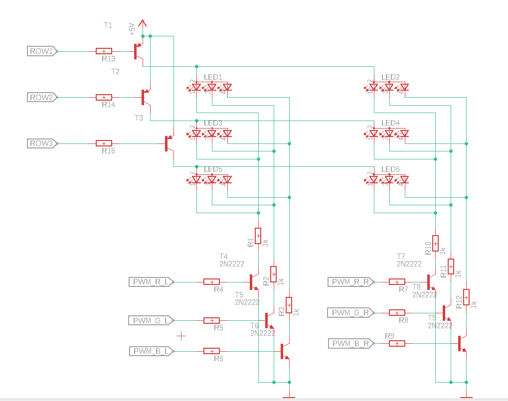

Hallo zusammen, ich weiß es ist die 1000. Frage zu den Thema aber ich frage nun trotzdem mal. Ich verwende die Multiplexschaltung im Anhang. Die Reihen ROW 1 bis ROW 3 werden im 1ms Takt durchgeschaltet und die Kathoden der LED entsprechend angesteuert. Nun habe ich folgendes Problem: Wenn alle LED aus sind, also T4-T9 sind immer abgeschaltet, so sehe ich im dunkeln ein sehr sehr schwaches glimmen der LEDs. T1 - T3 werden dabei weiter durchgetaktet. Sind das parasitäre Effekte? Kann ich das irgendwie verhindern? vielen Dank und viele Grüße
Uwe schrieb: > Sind das parasitäre Effekte? Kann ich das > irgendwie verhindern? Denkbar, was hast du für ne Totzeit, bei T1-3?! Mit was wird das den angesteuert?
Teo D. schrieb: > Mit was wird das den angesteuert? Und wenn das geklärt ist, wäre auch die Grösse der Basiswiderstände interessant.
Alle Transistoren sind in Emitterschaltung eingebaut. Je nach Verhältnis Basis- zu Kollektorstrom hast Du eine ziemlich grosse Sättigung. Ich würde die Kollektorschaltung bevorzugen. Hast DU Oszibilder von den Signalen?
Ich würde fast vermuten, dass die 2N2222 evtl. einen winzigen Leckstrom durchlassen (laut Datenblatt bis zu 10 uA bei 150 Grad). Die Leckage wird bei Zimmertemperatur sicher nicht so groß sein, aber moderne LEDs glimmen schon mit 100 nA sichtbar (im Dunkeln). Wenn das wirklich stört würde ich den Kollektoren einen Widerstand (paar kΩ) nach Vcc spendieren.
Hallo, ein Oszilloskop habe ich leider nicht, nur einen TTL-Datenlogger. Kollektorschaltung ist leider nicht ohne weiters möglich, da muss ich mal schauen, wegen der Spannungsreserve. Den Widerstand nach VCC versuche ich einmal.
Uwe schrieb: > Kollektorschaltung ist leider nicht ohne weiters möglich WIeso nicht? Brauchen die LEDs mehr als 4V? Wage ich bei 1k Vorwiderstand zu bezweifeln.
Nein, Blau und Grün haben ca. 2,7V. Aber ich habe doch 5V an den Eingängen, also 4,3V am Kollektorwiderstand und somit nur noch 0,7 V an der LED?
Uwe schrieb: > Nein, Blau und Grün haben ca. 2,7V. Aber ich habe doch 5V an den > Eingängen, also 4,3V am Kollektorwiderstand und somit nur noch 0,7 V an > der LED? Was für einen Kollektorwiderstand? Wenn Du 5V Versorgung und Ansteuersignal hast, dann bleiben durch die Kollektorschaltung ca 4.2V für die Last übrig. Wenn Du jetzt also nicht nur die Row-Ts, sondern auch die Column-Ts per Kollektorschaltung betreibst, dann bleibt für die Last noch ca. 3.4V Und Deine 2.3mA (5-2.7 @ 1k) sind da wohl locker drin. Und wenn diese 2.3mA pro LED/Farbe stimmen, würde ich evtl. die Transistoren alle weglassen und einen integrierten Treiber nehmen. EDIT: Oder meinst Du mit Kollektrowiderstand die Last?
Ich denke dabei an einen Emitterfolger, du wohl nicht. Ok, Row-Ts in Kollektorschaltung ist mir nun klar, dann nehme ich dann NPNs. Wie mache ich das mit den Columns?
Uwe schrieb: > Ich denke dabei an einen Emitterfolger, du wohl nicht. Das ist dasselbe, nur ein anderer Name für Kollektorschaltung. >Wie mache ich das mit den Columns? Genauso. Nur dann mit pnp.
Uwe schrieb: > Kann ich das > irgendwie verhindern? Huhu Könntest Du testhalber mal die Basis von T5 fest auf GND löten (also zwischen R4 und T5.Basis) und dann schauen ob die an T5 angeschlossenen LEDs jetzt aus sind? /regards
