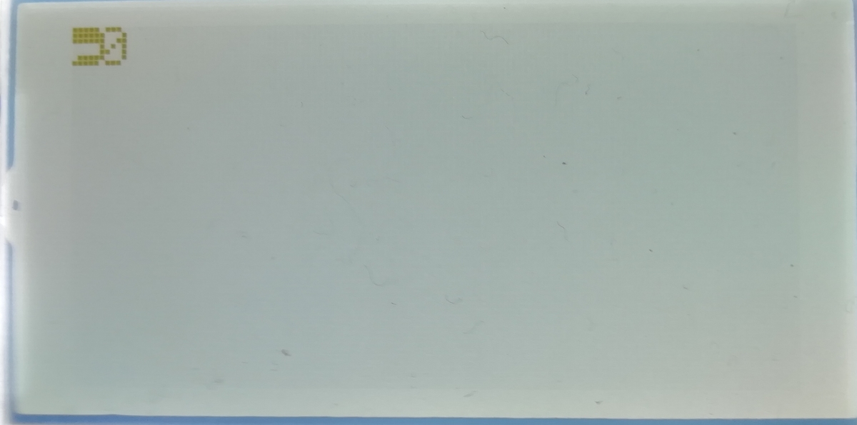

ich benutze einen Atmega2560 zum Ansteuern eines grafischen LCD
Displays. Das Display benutzt den folgenden Controller ST7565R.
Warum zeigt das Display die Null vernüftig an, wenn ich die Daten ohne
for- Schleife nacheinander wie folgt schicke?
const unsigned char* Zeiger;
Zeiger = font1D;
lcdSendData(*(Zeiger+240+0));
lcdSendData(*(Zeiger+240+1));
lcdSendData(*(Zeiger+240+2));
lcdSendData(*(Zeiger+240+3));
lcdSendData(*(Zeiger+240+4));
Benutze ich eine for-Schleife wird die Null nicht richtig dargestellt:
for (uint8_t i = 0; i<=5;i++)
  lcdSendData(*(i+Zeiger+240));
Die LCD Ausgabe ist auf dem Foto im Anhang gezeigt.
Vielen Dank für eure Hilfe! :)

von c-hater (Gast)
Reinhard O. schrieb:
> [code]
Ja, das dürfte ein Timingproblem sein. Der Code nimmt auf zwei Ebenen
nur unvollständig Rücksicht auf das Timing des Controllers.
Der Buscycle ist mindestens wacklig (hängt vom Takt des AVR ab, bei
16MHz ist es grenzwertig).
Aber auch bei den Kommandos wird oft keine Rücksicht auf die
Ausführungszeiten genommen. lcd_Init ist sehr wacklig, lcdSetPos ist bei
16Mhz definitiv schon kaputt.
Wetten: wenn du das Teil mit 1MHz betreibst, läuft das Programm, genau
wie du es dir vorstellst? Auch mit der Schleife...
Fazit: wenn du selber LowLevel programmieren willst (was ich nur
begrüßen kann), musst du lernen, Datenblätter zu lesen und deren
Restriktionen im Code umzusetzen. Es geht nicht anders.

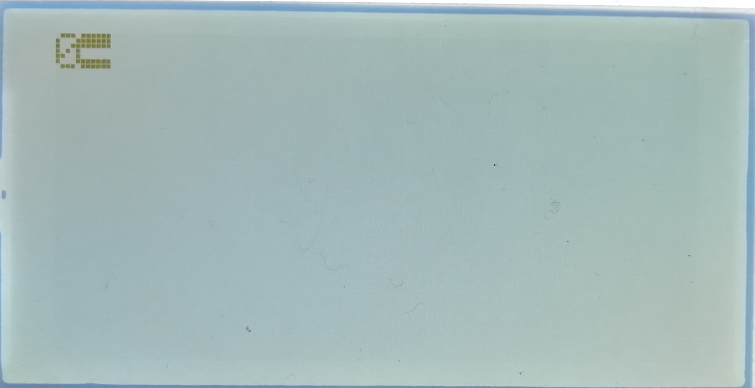

Ich vermute, die automatische "pos"-Erhöhung im Controller klappt nicht
(aus was für Gründen auch immer, falsche Initialisierung, evtl wegen
Timingfehler, s.o.) - die zweiten 5 Bytes werden falsch dargestellt.
Kannst ja mal Schleife und Einzelstatements vertauschen.

Besitze privat leider noch keins.
Könntest du ein Code Beispiel posten?
P.S. Ich hatte schonmal ein ähnliches Problem als ich Daten über SPI in
einer for-Schleife übertragen wollte. Da wurden falsche Bytes vom
Controller ausgegeben sobald ich die untereinander ohne Schleife
geschickt habe, hat es geklappt. Die Ursache habe ich damals nicht
ausmachen können.
int main(void)
  lcd_init();
  lcdClear();
  lcdSetPos(0,56);
  const unsigned char *Zeiger;
  Zeiger = zero;
  for (uint8_t i = 0; i<5;i++)
    lcdSendData(Zeiger[i]);
  lcdSendData(Zeiger[0]);
  lcdSendData(Zeiger[1]);
  lcdSendData(Zeiger[2]);
  lcdSendData(Zeiger[3]);
  lcdSendData(Zeiger[4]);

von Reinhard O. (kristian_1955)
Dann sind die 0 und die fehlerhafte Anzeige vertauscht (s. Foto).
