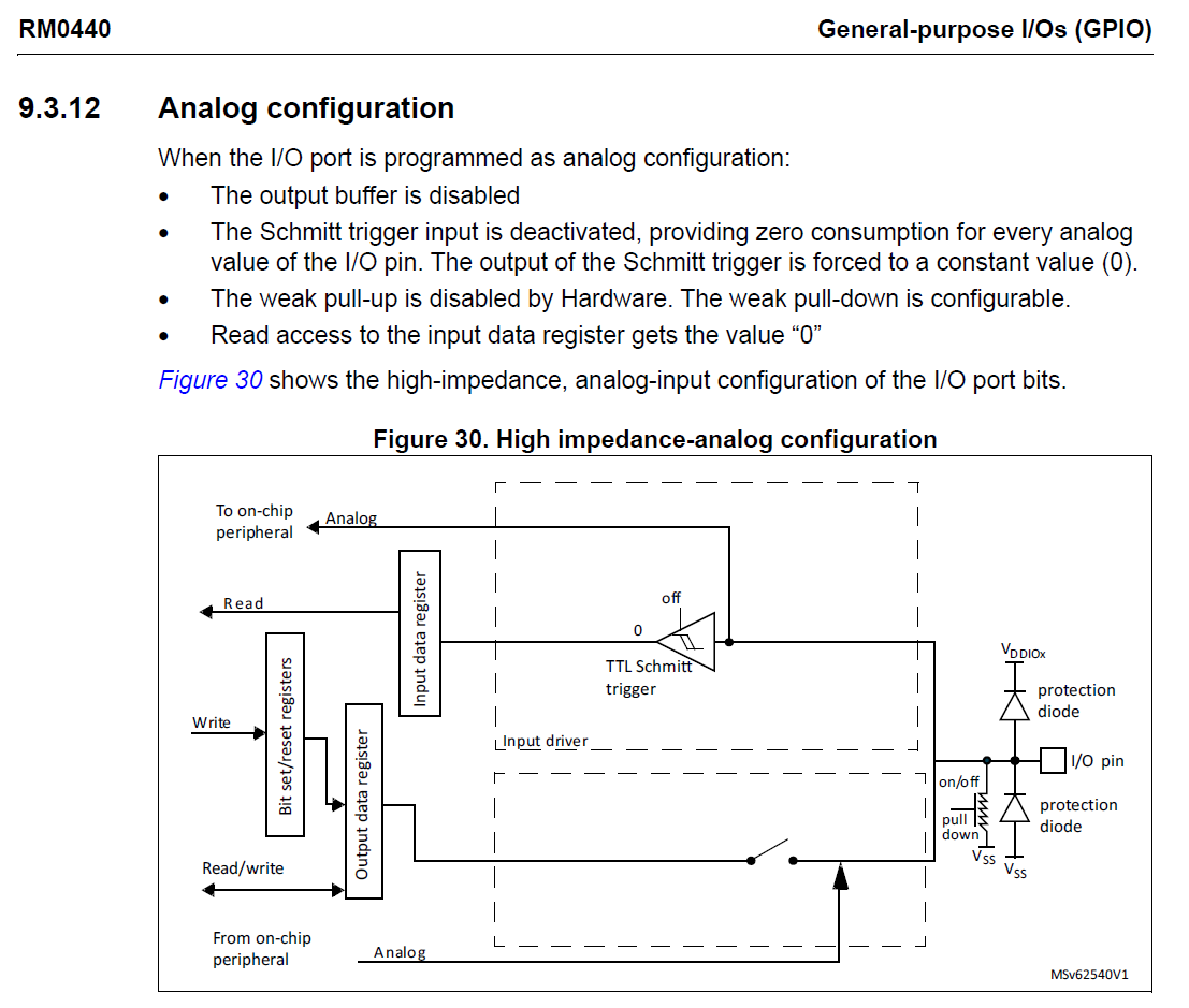

Ich glaube nicht das er den ADC Input meint. Man kann jeden Pin als GPIO
Analog schalten.
Analog configuration:
When the I/O port is programmed as analog configuration:
•The output buffer is disabled
•The Schmitt trigger input is deactivated, providing zero consumption
for every analog value of the I/O pin. The output of the Schmitt trigger
is forced to a constant value (0).
•The weak pull-up and pull-down resistors are disabled by hardware•Read
access to the input data register gets the value “0”
Steht im Reference Manual. Das ist wenn ich mich richtig erinnere
hauptsächlich zum Strom sparen gedacht, da alle Input und Output Treiber
deaktiviert sind. Das kannst du an nicht verwendeten Pins benutzen.

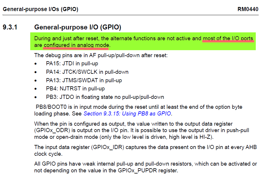

Richtig. Das hat mich am Anfang auch ganz schön verwirrt, wohl ebenso
wie die zwei ersten Antwort-Autoren. Ich hab dein Zitat nochmal als
Screenshot aus dem RefMan des STM32G4 angehängt.
Der Analog-Mode der GPIOs hat (zunächst) nichts mit anderen
Peripherals zu tun. Grundsätzlich kann jeder GPIO Port im Analog-Modus
konfiguriert werden, was nach einem Reset für die meisten sogar default
ist. Siehe zweiter Screenshots vom G4-RefMan im Anhang. Daneben ist es
möglich einen Pin mit einer Analog-Peripherie, wie eben einem ADC, zu
verbinden.
