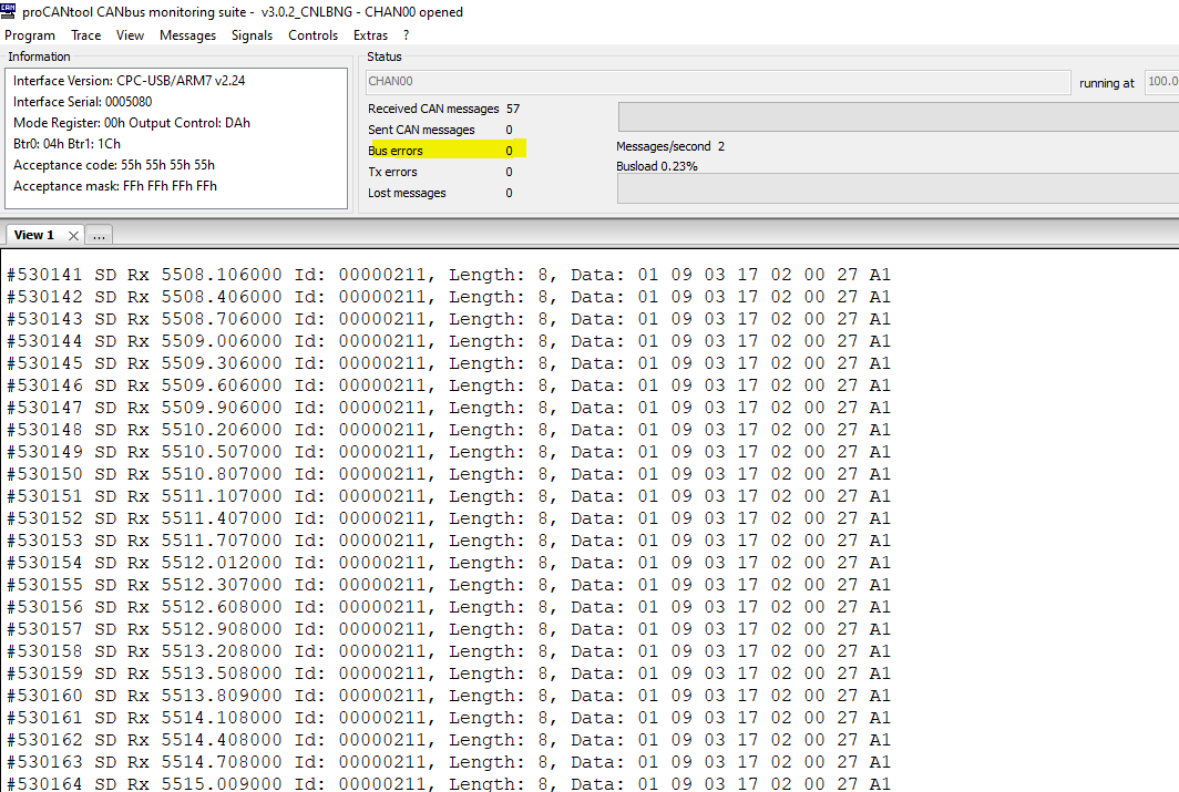

Ich habe weiterhin ein CAN-PC-Interface von EMS Dr. Thomas Wünsche,
damit kann ich den Datenverkehr mit 100 kBit/s auch sniffen. Es laufen
dabei ca. 760 Nachrichten pro Sekunde durch (Buslast 89%).

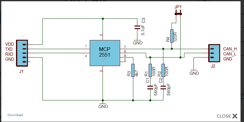

Nun muss ich ein weiteres Gerät einbinden, dazu habe ich mir zunächst
eine Testschaltung mit dem MCP 2511 aufgebaut (Schaltplan ist
angehängt). Sobald ich den MCP 2551 am Bus mit dazuhänge, geht die
Anzahl der Nachrichten in die Knie: 2-4 Nachrichten / Sekunde (Buslast
0.2 - 0.4 %).
Hat jemand eine Idee woran das liegen kann ?
Ausgangsseitig ist der MCP noch nicht beschaltet, also Rx und Tx sind
offen. Ein zusätzlichen Abschlußwiderstand von 120 Ohm am MCP ändert
absolut nicht...
von Peter D. (peda)
Überbrücke mal R3 und nimm R1, R2 raus.

von Μαtthias W. (matthias) Benutzerseite
Hi
Leg mal tx von deinem mcp auf 5V
von Peter D. (peda)
> offen.
Aber die 5V sind doch angeschlossen?

von Zod M. (Gast)
Harald B. schrieb:
> Es laufen
Das ist nicht mehr gesund für deinen Bus, am besten versuchst du unter
70% zu bleiben. Hast du keine Möglichkeit die Busgeschw. zu erhöhen?
> 0.2 - 0.4 %).
Das klingt so als würden die anderen beiden Nodes in den "Bus Off" Modus
wechseln. Das passiert, wenn der Error Counter > 255 erreicht wird. Der
Busteilnehmer trennt ich dann via interner logic vom Bus und nimmt nicht
mehr daran Teil.
Nachdem an deinem Transreceiver noch kein eigentliches CAN device
angeschlossen ist, würde ich mal darauf tippen, dass dein Transreceiver
den Bus physikalisch kaputt macht.
Kannst du den deinen MCP2551 mal außerhalb testen?

Am ACK kann es nicht liegen befürchte ich. Dann müsste die Buslast ja
wieder steigen, wenn ich dem MCP die Spannungsversorgung wegnehme. Tut
sie aber nicht

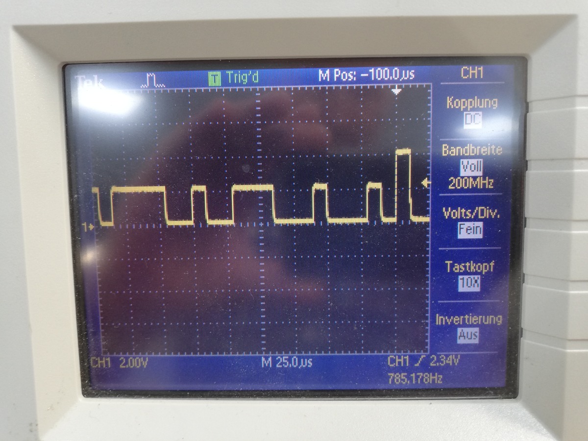

von Harald B. (grieko)
Ok, ich denke es ist irgendwas mit der Verkabelung, werde die nochmal
komplett neu aufbauen.
Ich habe jetzt die Schaltung mit dem MCP komplett abgetrennt, und wenn
ich das Oszi zwischen CanH und CanGnd klemme, habe ich auch ein
astreines Signal bei hoher Buslast. Wenn ich das Oszi zwischen CanL und
CanGnd klemme, dann geht die Buslast runter auf 0.5% und ein Signal ist
eigentlich nicht zu erkennen
