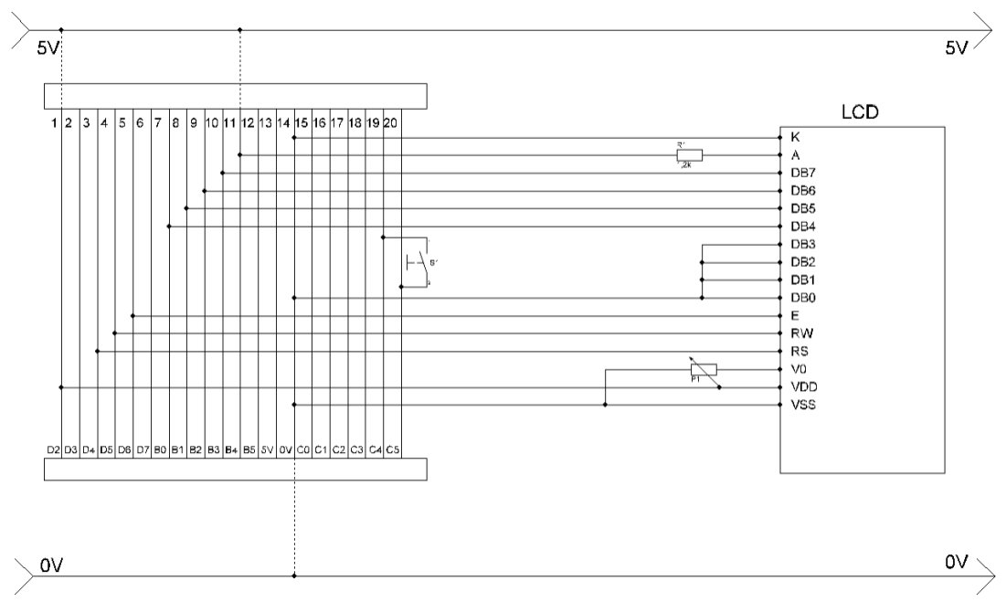

In Form eines Schulprojektes möchte ich dieses LCD-Display programmieren. Zum Ein- und Ausschalten habe ich einen Taster verbaut, welcher an PC4 und PC5 liegt. Nachdem ich einen dieser Ports als Ausgang festgelegt habe und diesen aktiviert habe, möchte ich nun den anderen Port als Eingang nutzen. Jedoch funktioniert dies nicht so wie gewollt. Ich programmiere in Assembler und nachdem ich die DDR des ATMega8 eingestellt habe, funktioniert die gewollte Funktion nicht. Mit Pull-Up und Pull-Down Funktionen kenne ich mich nicht so gut aus. Es wäre super, wenn mir da jemand helfen könnte.

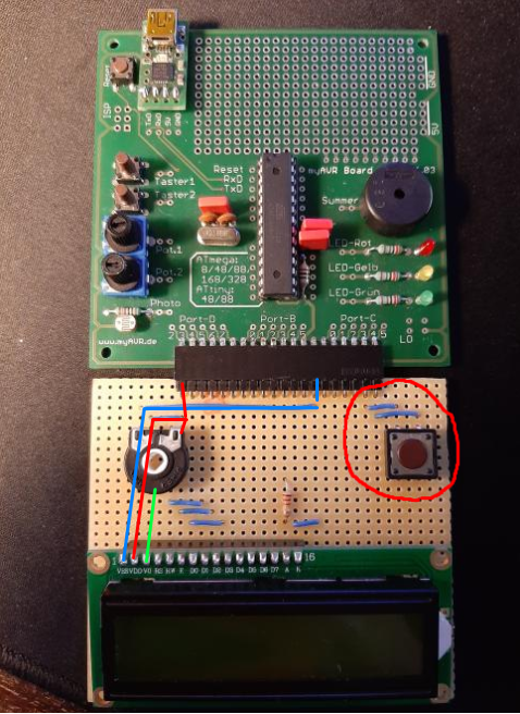

Zunächst möchte ich mich bei den vielen Antworten in der kurzen Zeit bedanken. Ich möchte meine flüchtig geschriebene Frage ändern und mich bezüglich des Pull-Ups deutlicher ausdrücken. Ich bin mir der Funktion des Widerstandes bewusst. Jedoch weiß ich nicht, warum er in meinem Programm nicht funktioniert. Dahingehend bin ich kein Schüler der am Handy daddelt, zudem ich gar keine Zeit dazu habe, nicht aufzupassen :D . Finde es ein wenig schade, dass jeder hier so negativ von Schülern denkt. Um es zu verdeutlichen hänge ich einen Schaltplan und einen Teil meines Testcodes an. Den internen Pullup, habe ich nach meinem Verständnis eingestellt (DDRC = 0 und PORTC auf 1. Außerdem bin ich auch im Klaren, dass es eine sinnlose Verdrahtung ist, jedoch werden die Ports nicht benötigt und es wurde so erfordert. In der Hoffnung es dieses Mal richtig erklärt und verdeutlicht zu haben Niklas

Je nach Netzteil und Schleiferstellung von P1 brennt entweder das Poti ab oder die Versorgungsspannung geht in die Knie. Und der LCD-Kontrast lässt sich damit auch nicht einstellen.
Andreas S. schrieb: > Und der LCD-Kontrast > lässt sich damit auch nicht einstellen. zumindest bekommt man den Kontrast evtl. auf Null bevor das Poti abgebrannt ist. Besser https://www.mikrocontroller.net/attachment/187720/sch.png
Joachim B. schrieb: > zumindest bekommt man den Kontrast evtl. auf Null bevor das Poti > abgebrannt ist. Funktioniert aber optimal
Hallo, deine Tasterschaltung macht keinen Sinn. Taster zwischen GND und einen Pin, nicht zwei, verschalten und Pullup aktivieren. Fertig.
Niklas Weiblen schrieb: > Funktioniert aber optimal Dann entspricht Dein Schaltplan nicht der tatsächlichen Schaltung.
Andreas S. schrieb: > Dann entspricht Dein Schaltplan nicht der tatsächlichen Schaltung. Genau so ist es aber verdrahtet...Aus diesem Grund ist auch der D2 ein Ausgang... Veit D. schrieb: > deine Tasterschaltung macht keinen Sinn. > Taster zwischen GND und einen Pin, nicht zwei, verschalten und Pullup > aktivieren. Fertig. Und wie auch in meinem letzten Post erwähnt: Niklas Weiblen schrieb: > Außerdem bin ich auch im Klaren, dass es eine sinnlose Verdrahtung ist, > jedoch werden die Ports nicht benötigt und es wurde so erfordert.
Auch wenn es eigentlich nicht das Thema ist, dass ist meine Verdrahtung für die Kontrastspannung. Wenn etwas an meinem Schaltplan falsch sein sollte, dann hat dies jedoch nichts mit der genannten Problematik des Tasters zu tun.
Niklas schrieb: > Auch wenn es eigentlich nicht das Thema ist, dass ist meine Verdrahtung > für die Kontrastspannung. Die Verdrahtung entspricht nicht dem Schaltplan. > Wenn etwas an meinem Schaltplan falsch sein sollte, dann hat dies jedoch > nichts mit der genannten Problematik des Tasters zu tun. Wenn schon der Schaltplan von Fehlern so strotzt, nützt er auch nichts.
Probiere mal die Pinbelegung des Taster aus, ob der wirklich schaltet. Das kannst du leicht mit einem Multimeter machen, welches Widerstände messen kann. Alternativ kannst du auch eine LED an den Port C5 und C4 hängen und gucken was passiert. Vorwiderstand für die LED nicht vergessen. P.S. die ganzen alten Trolle hier bei Mikrocontroller.net können einem ganz schön auf den Keks gehen.

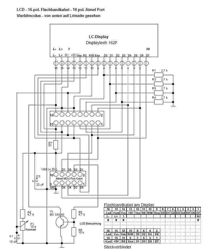

Hi, Auslesen vom Busy-Flag machst Du wohl erst einmal nicht, nehme ich an. Dafür müsstest Du nämlich R/W extra herausführen und zwischen H und L wechseln. R/W ständig auf GND setzen, also Leistenkontakt 15. Reicht für Ausgabe-Test völlig. OT SCNR Wieder jemand der im Vierbit-Modus D0 bis D3 auf GND beschaltet. Wir hatten uns mit absoluter Mehrheit doch am Ende der jahrelangen Diskussion dazu nach Hauen und Stechen schlussendlich dazu entschlossen, diese Pins nicht zu beschalten. /OT Die Tastenfunktionen mit SBIS und Pollingschleife setzen vorraus, dass der dezidierte Port "festgenagelt" wird. Wie willst Du aus dieser Pollingschleife rauskommen? stop: rjmp stop Programm läuft einmal durch und dann FIN Niklas Weiblen schrieb: > Nachdem ich einen dieser Ports als Ausgang > festgelegt habe und diesen aktiviert habe, möchte ich nun den anderen > Port als Eingang nutzen. Jedoch funktioniert dies nicht so wie gewollt. ciao gustav P.S. vor no list und list fehlt ein Punkt. sorry
Karl B. schrieb: > Auslesen vom Busy-Flag machst Du wohl erst einmal nicht, nehme ich an. Ist in Planung, aber erst vorher wird sich noch an den Taster hergemacht. Karl B. schrieb: > Wieder jemand der im Vierbit-Modus D0 bis D3 auf GND beschaltet. > Wir hatten uns mit absoluter Mehrheit doch am Ende der jahrelangen > Diskussion dazu nach Hauen und Stechen schlussendlich dazu entschlossen, > diese Pins nicht zu beschalten. Das hier ist mein erster Thread. Habe nicht allzu viele elektrotechnische Kenntnisse und weiß demnach nicht, warum diese Verdrahtung ein Nachteil ist. Kann die Leiterbahnen aber natürlich noch auftrennen. Karl B. schrieb: > Wie willst Du aus dieser Pollingschleife rauskommen? Weiß ich selbst noch nicht... Bin momentan mitten im dualen Informatikstudium und kann mich gerade nur langsam an bestimmte Dinge herantasten, da auch andere Sachen anfallen. Wie der Name schon sagt.... schrieb: > Schalten tut der Schalter! > > Ein Taster niemals schalten kann! Bitte was? Hab ich irgendwas verpasst ;D ?

Karl B. schrieb: > Wieder jemand der im Vierbit-Modus D0 bis D3 auf GND beschaltet. > Wir hatten uns mit absoluter Mehrheit doch am Ende der jahrelangen > Diskussion dazu nach Hauen und Stechen schlussendlich dazu entschlossen, > diese Pins nicht zu beschalten. Das ist aber kein Zwang. Solange RW fest auf GND liegt, ist es dem LCD völlig schnurz. Man kann sie offen lassen, typisch ist ein Pullup von 10..120µA dran. Bei Batteriebetrieb ist also GND nicht so dolle.
Das Hauptproblem in deinem Code ist, das Du nicht PINC ausliest sondern nur dessen Adresse. ;I Hauptprogramm main: LDI r16, PINC ändere das auf: ;I Hauptprogramm main: in r16, PINC Dann sollte das funktionieren, auch mit deiner "Suboptimalen" Tastenverschaltung...

Niklas schrieb: > Aus einem bestimmten Grund > funktioniert dies jedoch nicht. Den hab ich dir doch genannt... nicht LDI sondern IN benutzen.
Energieverheizer schrieb: > Den hab ich dir doch genannt... > > nicht LDI sondern IN benutzen. Tut mir leid, hab ich wohl überlesen. Oh man...Wenn es mal nicht das erste mal gewesen wäre, dass ich das verwechsele. Ich danke dir, jetzt funktioniert es einwandfrei. Ich möchte mich auch bei den Anderen bedanken, die mir nicht vorwerfen, faul zu sein oder am Handy rumzudaddeln. Manfred schrieb: > In Anbetracht der nahenden Festtage wäre es auch denkbar, dass Du Dich > mit Lebkuchen und Gänsebraten befasst und Mikrocontroller den Leuten > überlässt, die sich ernsthaft damit befassen wollen. Geschriebenen Code wollte ich auch nicht haben, da ich mein kleines Testprogramm ja schon habe. Mir ging es um das Verständnis, warum es nicht funktioniert. Schade, dass du so von mir denkst, da ich sehr gerne Informatik studiere und auch beruflich ausübe. Schade jedoch, dass hier gleich fast jeder so negativ denkt, wenn ein Anfänger in Assembler nicht gleich die Kenntnisse besitzt, die hier so im Grundniveau des Forums herrschen. Da ich Assembler erst seit 2 Wochen effektiv mache, ist es wohl nicht zu erwarten, gleich alle Fehlerquellen zu finden und alles von Expertensicht aus zu bewerten. Sonst habe ich das Prinzip eines Forums nicht verstanden. Ich wünsche dennoch alle Frohe Weihnachtstage und ein schönes Fest (hoffentlich inklusive Lebkuchen und Gänsebraten ;D)
Manfred schrieb: > Das glaubt außer Dir niemand. Lag ja nun aber nicht daran. Pull-Up war also richtig von mir programmiert. Ich glaube wirklich, dass ich Pull-Up verstanden habe.

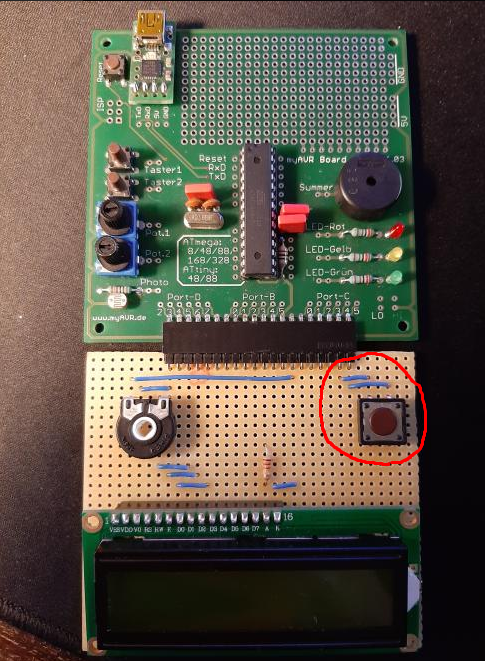

Auf der Platine sind doch zwei Taster. Warum nimmst du die nicht? Zumindest das Anschlußchema übernehmen. Für einen Taster zwei PIN verschwenden, habe ich noch nie gesehen. Woher hast du das?
Genau, wichtig ist, daß Du es hinbekommen hast. Immer dran denken: Assembler ist cool. Vieles geht mit Hochsprachen schneller und einfacher (vor allem am Anfang), aber ich mag es auch lieber, wenn ich die volle Kontroller über den Chip habe und ihm genau sagen kann was er machen soll. Gewöhn Dir bei Assembler an, viele Dinge in Funktionen zu machen. Die kannst Du dann später immer wieder verwenden (Dir quasi Deine eigene kleine Codesammlung erstellen) und das Hauptprogramm wird wesentlich übersichtlicher. Lerne was der Stack ist und was Interrupts sind. Der AVR kommt in diesen Belangen sehr nahe an frühe x86er heran, sehr cool. Noch ein kleiner Rat, den ich mir aus der Anfangszeit erhalten habe: Wenn Du am Controller noch einen Pin frei hast, häng da eine kleine low-current-LED dran. Die brauchst Du später nicht mehr benutzen bzw. sollte es zu einer Serienfertigung kommen fliegt die raus bzw. wird nicht mehr bestückt, aber in der Entwicklung ist es sehr praktisch wenn man an bestimmten Stellen im Code sowas einfügen kann wie sinnbildlich "mach mal die LED an wenn Du hier bist". Damit lassen sich viele Fehler eingrenzen.
michael_ schrieb: > Auf der Platine sind doch zwei Taster. > Warum nimmst du die nicht? Zumindest das Anschlußchema übernehmen. Wie schon ein paar mal erwähnt, wurde dies so erfordert. Ben B. schrieb: > Noch ein kleiner Rat, den ich mir aus der Anfangszeit erhalten habe: > Wenn Du am Controller noch einen Pin frei hast, häng da eine kleine > low-current-LED dran Habe eine von den bereits verlöteten LEDs genau dafür immer dran. Hab den Draht nur abgemacht, damit niemand verwirrt ist, warum die LED da dran ist
michael_ schrieb: > Für einen Taster zwei PIN verschwenden, habe ich noch nie gesehen. > Woher hast du das? Wie du siehst, hab ich auf der Leiterplatte eh kaum Platz mehr. Das Board dient in dem Fall ausschließlich der LCD. Deswegen ist das aus Minimalismus wahrscheinlich so gewählt worden als Aufgabe
