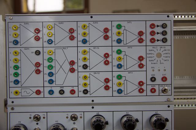

von Zeno (Gast)
Man kann so etwas mit dem Linien-/Kreis-/Textwerkzeug machen. Das weist
man dem Layer tPlace bzw. bPlace zu. Man kann es auch tDocu oder bDocu
zuweisen, wenn man das dann in den zu erzeugenden Gerberfiles aktiviert.
Für den 2. Silkscreen (button) muß man bei Eagle noch das zugehörige
File erzeugen lassen. Im Standardgerberfilesatz ist es nicht drin.
Habe ich z.B. für Frontplatten (s.Foto) so gemacht. Auf der Rückseite
sind noch SMD-BE drauf und natürlich auch beschriftet.

von Zeno (Gast)
Georg schrieb:
> Einfachste Möglichkeit, wenig Arbeit: den Hersteller den gleichen Druck
> auf beiden Seiten drucken lassen, dann ist er halt auf einer Seite die
> Schrift seitenverkehrt, was bei einer Bezeichnung wie IC12 kein
> allzugrosses Problem ist.
> Man muss bloss dem Hersteller für die 2. Seite die gleiche Datei
> gespiegelt liefern.
Umständlicher gehts nimmer. Wenn man den kompletten Satz Gerberfiles
liefert, dann macht das der PCB Hersteller beidseitig.
Wenn man BE's auf der Buttonseite plaziert, was mit dem Mirror-Befehl
funktioniert, dann wird das komplette Bauelement gespiegelt, inclusive
sämtlicher Beschriftungen, so das es dann richtig gedruckt wird und
lesbar ist.
Bei der von mir gezeigten Leiterplatte ist das so.
