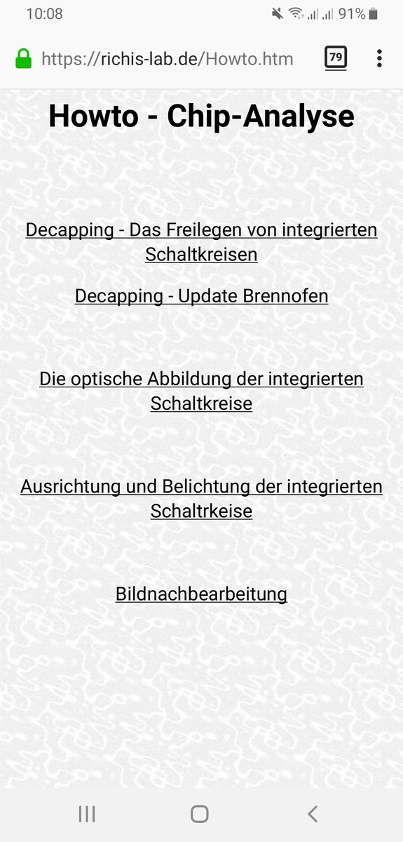

Jetzt muss ich einmal zwischenfrgen...Wie öffnet man solch einen IC?
von Richard K. (richi123)
Nachdem die Frage nicht das erste Mal kommt habe ich hier mal eine grobe
Erklärung niedergeschrieben:
https://richis-lab.de/Howto.htm
Achja und dann gibt es natürlich noch die bekannteren Methoden mit
hochkonzentrierten, heißen Säuren. Dazu einfach mal "Chip Decapping"
