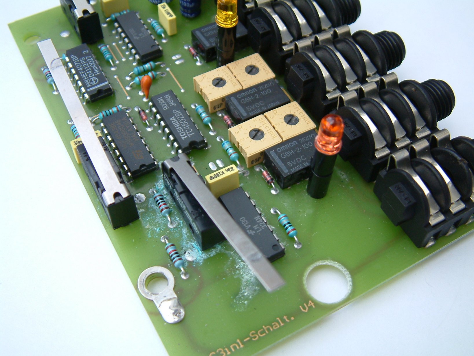

von Michael W. (Gast)
Hier mal ein Bild, wie die Firma Lehle das bei ihrem 3@1 realisiert hat.
Man erkennt auf der Betätigungsfeder deutlich den Bereich, wo der
eigentliche Fußtaster die Feder beim Betätigen berührt. Diesen Taster
kaputtzukriegen ist also nicht ganz einfach. Das Klicken beim Betätigen
ist übrigens sehr leise und im Spielbetrieb höchstwahrscheinlich
überhaupt nicht zu hören.
Der Schalter ist offenbar ein Cherry DB3 Microschalter mit langer
Betätigungsfeder...
Eine Google-Bildersuche nach Cherry DB3 liefert weitere schöne
Ergebnisse.
