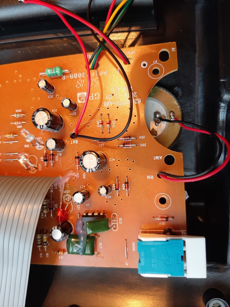

Ein Telefon mit großen Tasten, für Senioren gemacht, läutet aber so leise, dass es meine Großmutter fast nicht hört. Was könnte man hier machen, damit es lauter wird? Max Volume ist schon eingestellt. Einen anderen Lautspreche parallel dazuschließen? Gibt das Probleme mit Strom? Irgendwo einen Widerstand tauschen, damit es lauter wird?

Da ist ein Piezo statt eines herkömmlichen Lautsprechers drinne. Im Bild ist dass rechts das weisse Scheibchen mit dem messingfarbenen Rand. Das hat einen wesentlich höheren Widerstand als ein normaler elektromagnetischer Lautsprecher und will entsprechend anders angesteuert werden. Die Energie zum Klingeln aus dem Telefonnetz bzw. mittlerweile aus dem Router ist halt begrenzt. Früher gab es für erhöhte Ansprüche das SAR : Starkstromanschalterelais Ein Teil, das mit an die Telefonleitung angeschlossen wurde und einen potentialfreien Kontakt geschlossen hat, wenn die Klingelspannung anlag. Da konnte man dann so eine luftgezogene Sirene anschliessen. Danach hat man den Anruf entweder sicher gehört oder ist von den Nachbarn drauf hingewiesen worden =:-)) Aber das waren die Zeiten, als Telefone noch eine W-Ader hatten, die Gewässer sauber und Sex schmutzig waren... Im Ernst : besorg Dir einen externen Zusatzwecker, eventuell sogar einen mit eigener Stromversorgung. So wie Dein Telefon aussieht, wird es DTMF zum Wählen benutzen, also kaum Probleme mit einem dauerhaft parallel zum Telefon angeschlossenen Zusatzwecker haben.
