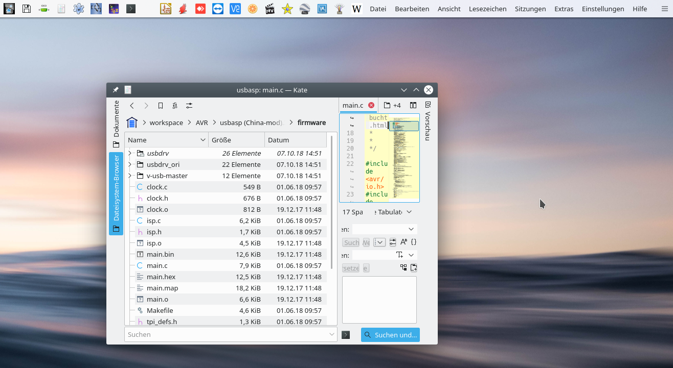

Ich finde KDE ja super, abgesehen von den globalen Menüs. Das nervt total. Weiß jemand wie man das weg bekommt und jedem Fenster wieder sein Menü zurück gibt?

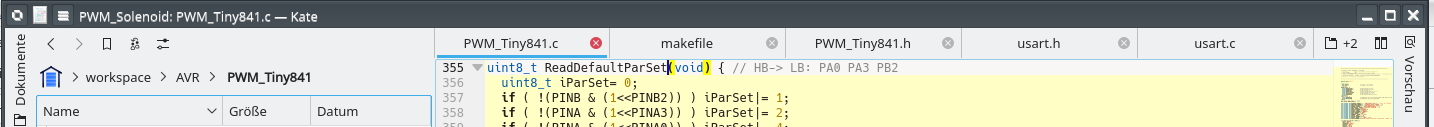

Kate mal etwas verkleinert, damit es nicht so viel Platz wegnimmt. Die Menüleiste für Kate ist auf der GUI oben rechts (Standard ist links)

Habs grad mal bei mir ausprobiert: Wenn ich irgendwo (Taskleiste oder auch sonstwo auf dem Desktop) das Miniprogramm "Globales Menü" plaziere dann erscheint dort das Menü des aktiven Fensters und im Fenster verschwindet das Menü. Entferne ich das Miniprogramm wieder kommt das Fenstermenü im Fenster zurück. Habe Plasma 5.12.9 hier auf der Arbeit. Du musst also wahrscheinlich das gobale menü einfach nur entfernen, dann erscheint es wieder im Fenster wo es hingehört.

Bernd K. schrieb: > Habs grad mal bei mir ausprobiert: > > Wenn ich irgendwo (Taskleiste oder auch sonstwo auf dem Desktop) das > Miniprogramm "Globales Menü" plaziere dann erscheint dort das Menü des > aktiven Fensters und im Fenster verschwindet das Menü. Entferne ich das > Miniprogramm wieder kommt das Fenstermenü zurück. Habe Plasma 5.12.9 > hier auf der Arbeit. Ja, das habe ich auch getestet. Im Fenster habe ich jetzt aber nicht das komplette Menü wie oben, sondern nur ein Button, wo sich dann ein Popdown Menü öffnet. Muß mal schauen wie ich da weiterkomme. Ich habe die letzten Jahre nur Gnome verwendet und ich dachte ich versuche es mal mit KDE. Muß mich da noch etwas eingewöhnen. Danke schon mal!
Andreas B. schrieb: > Ja, das habe ich auch getestet. Im Fenster habe ich jetzt aber nicht das > komplette Menü wie oben, sondern nur ein Button, wo sich dann ein > Popdown Menü öffnet. Schau mal im Kontrollzentrum (Systemeinstellungen) bei Anwendugsstil -> Fensterdekoration -> Knöpfe Dort ist ein kleines Hamburger-Menü-Symbol (Wahrscheinlich heißt es "Anwendungsmenü", kann ich aber nicht 100% sagen denn der Name ist abgeschnitten), zieh dieses Symbol mal raus aus der Titelleiste und klick auf Anwenden.

Bernd K. schrieb: > Dort ist ein kleines Hamburger-Menü-Symbol (), zieh das mal raus aus der > Titelleiste und klick auf Anwenden. Genau das habe ich rausgezogen. Auf der Anwendung (Kate) ist j́etzt nur ein Button dazugekommen, der dann das ganze Anwendungsmenü via Popdown enthält.
Andreas B. schrieb: > Genau das habe ich rausgezogen. Auf der Anwendung (Kate) ist j́etzt nur > ein Button dazugekommen Entfernen den Button, nicht hinzufügen. Also aus der Leiste rausziehen und wieder in den Vorratsbehälter legen zu den anderen Buttons. Siehe angehängter Screencast.

Bernd K. schrieb: > Entfernen den Button, nicht hinzufügen. Dann habe ich gar kein Anwendungsmenü mehr. ;-)
Andreas B. schrieb: > Bernd K. schrieb: >> Entfernen den Button, nicht hinzufügen. > > Dann habe ich gar kein Anwendungsmenü mehr. ;-) Bist Du sicher daß nicht in irgendeiner Leiste oder auf dem Desktop irgendwo noch eine Instanz von dem "globalen Menü" Widget rumhängt? Ansonsten fällt mir dazu nämlich auch nichts mehr ein. Könnte eventuell auch ein Bug sein, das ist ja immerhin nicht das stabile Debian. Außerdem ist mir aufgefallen daß man nah der Änderung evtl manche Programme neu starten muß damit es wirksam wird. Vielleicht mal komplett abmelden und neu anmelden.

Bernd K. schrieb: > Vielleicht mal komplett > abmelden und neu anmelden. Das war es gewesen. Edit: Leider nur für Kate. Dolphin hat nach wie vor kein Anwendungsmenü. Jede Anwendung sieht diesbezüglich verschieden aus (Firefox z.B. hat stets das lokale Anwendermenü behalten). Ich habe jetzt das globale Menü wieder aktiviert. KDE scheint noch nicht so ausgereift zu sein. Das war auch damals der Grund daß ich bei Gnome geblieben bin. Mal schauen, ob ich mich daran gewöhne.

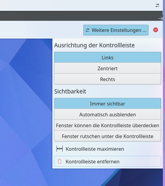

Ich hab' ein Debian12 ( Bookworm ) mit X11. Vorhin hab' ich mit ,,dicken"* Fingern mir die globale Menueleiste aktiviert. Und habe auf die schnelle keine Hilfe im Netz gefunden... Nach einigem Herumprobieren habe ich sie folgendermaßen deaktiviert: 1) Rechtsklick in den Hintergrund -> ,,Bearbeitungsmodus starten" = [alt][D],[e] 2) Auf das Scheberegeler-Icon ( ganz oben rechts) klicken es erscheint ein weiterer Balken mit einem Button ( Schieberegler-Icon ) + Weitere Einstellungen. Erst wenn man da 'drauf klickt, geht das entscheidende Menue auf und man kann den Zauber mit ( Mülleimer-Icon)-Kontrollleiste entfernen. * Ich bin aus versehen auf ein paar Tasten gleichzeitig gekommen... Ich bin ein bisschen neugierig, welche Tasten das waren...
