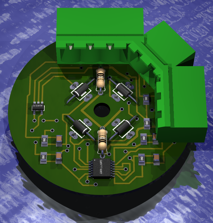

von msch (Gast)
lad doch mal deine .brd datei hoch, dann kann man ja mal schauen, obs
nicht zuviel arbeit macht (bauteile manuell zuzuweisen sind etc.)
von Peter P. (porschen)
die .brd datei
von msch (Gast)
Da muss noch einiges Manuell zugewiesen werden,
lad am besten nochmal den Schaltplan hoch, wenn ich später nochmal Zeit
hab, guck ich nochmal danach.
schaltplan
board
sind doch nur 2 OP´s, 4 Photodioden, ein PT100 und 2 Heizwiderstände! 3
stecker von phoenix und standart smd widerstände!

von BMK (Gast)
Habe jetzt mal auf die schnelle mit der brd-Datei
ein Eagle 3D gemacht, aber einige falsch manuelle Zuordnungen
vorgenommen, wie man sieht. Soll jetzt mal ein Anreiz sein,
sich damit auseinander zu setzten, weil das Ergebnis
sollte doch dazu animieren.
von _GastXIV (Gast)
Na, fürs Marketing ist das Ding doch perfekt, für die technischene Laien
rubelst die Überlappung der Steckverbinder in einen Kopierschutz in Form
eines Sonderspritzgußteils um ;-).
ja, vielen dank!
wie man jetzt sieht hab ich die steckverbinder wohl falschherum geplant!
hatte bei eagle keine fehlermeldung, also hoffe ich die richtigen passen
dann auch ohne überlappung!
wenn nicht, mache ich in der mitte am 2er block andere stecker hin!
danke nochmals an alle! nächste woche, wenn ich die präsi hinter mir
habe werde ich mich noch einmal damit auseinandersetzen! #
