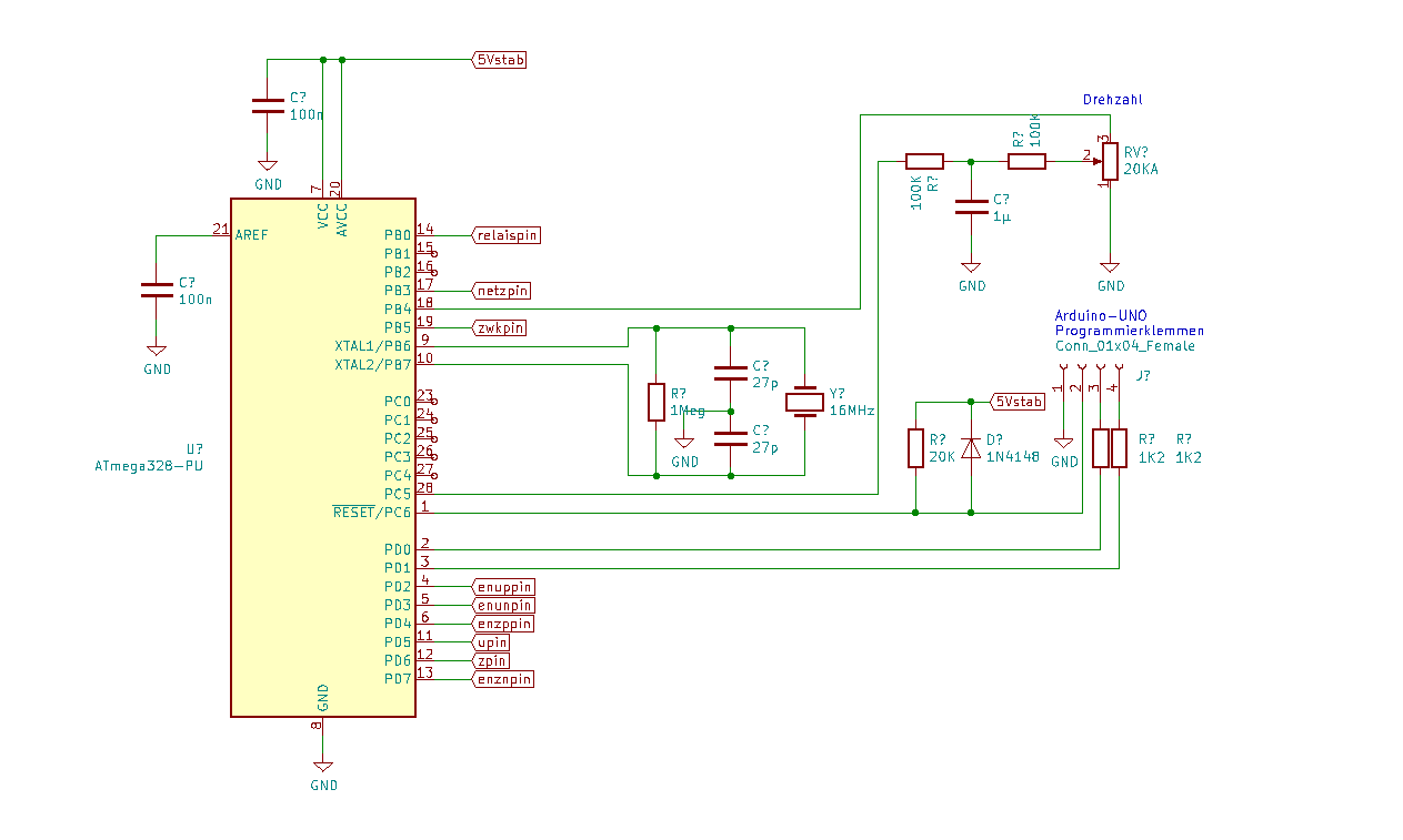

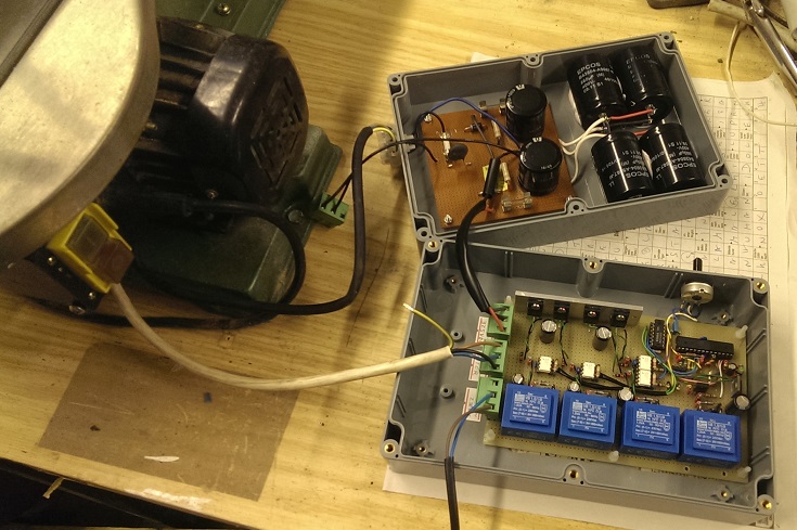

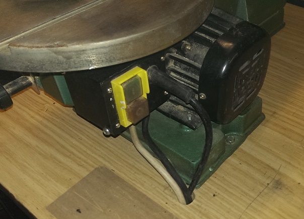

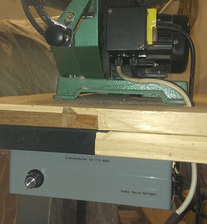

von oldeurope O. (Gast)
Habe da ein paar Fragen zu.
Der Motor hat >100W.
Ich möchte das erstmal für eine Dekupiersäge basteln
und mich dann schrittweise hocharbeiten.
Kann man da mit der 400Hz PWM direkt drauf oder braucht
man bei der niedrigen Frequenz Drosseln?
Muss ich da mit drei IR2104 sechs N-Kanal MOSFETs
ansteuern oder gibt es da ein fertiges Modul für?
Wenn ja welches?
Am Motor selbst muss ich noch messen.
Ich habe keine Ahnung welche Spannung und Phasenlage
an der Hilfswicklung anliegt. Bzw. dort anzuliegen hat.

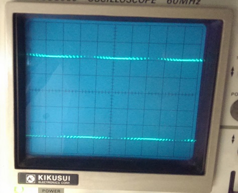

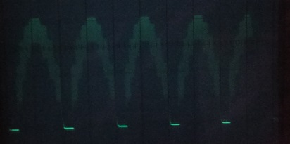

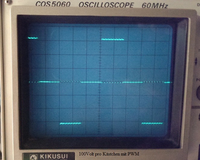

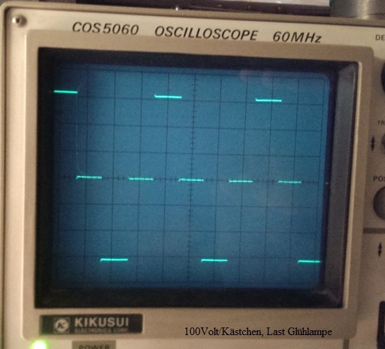

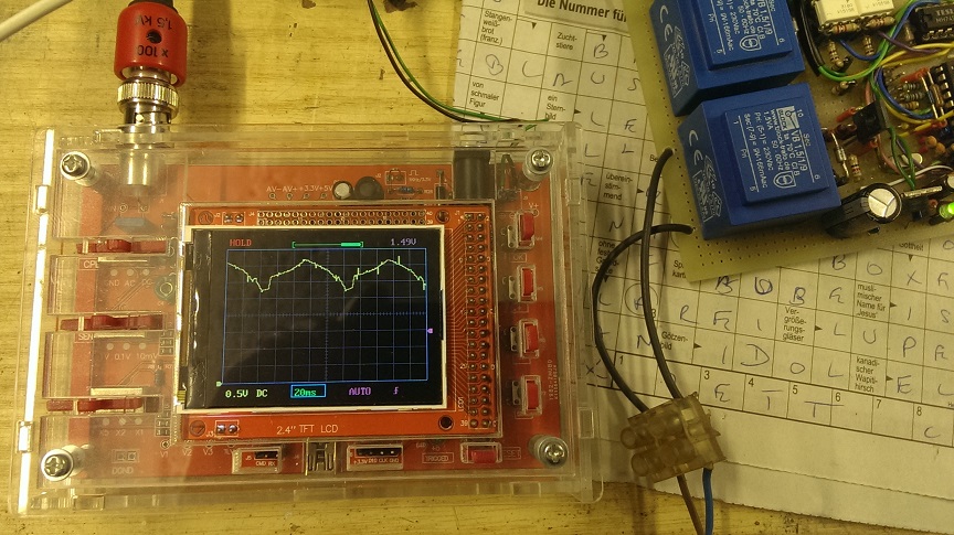

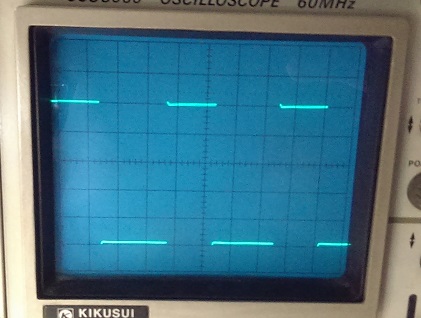

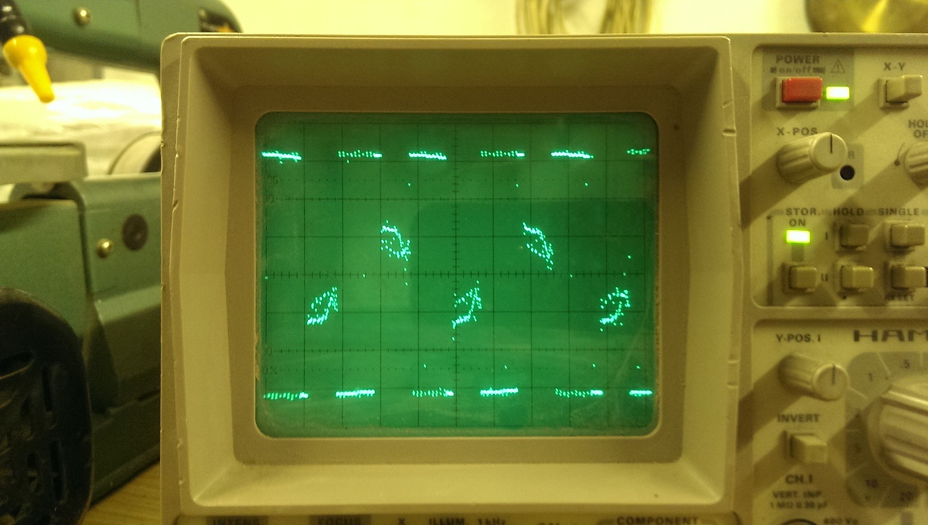

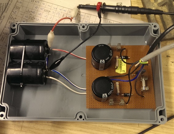

Bilder: Testaufbau Drehfeld 120Grad, am Scope kann ich nur je
zwei Phasen darstellen.
LG
old.

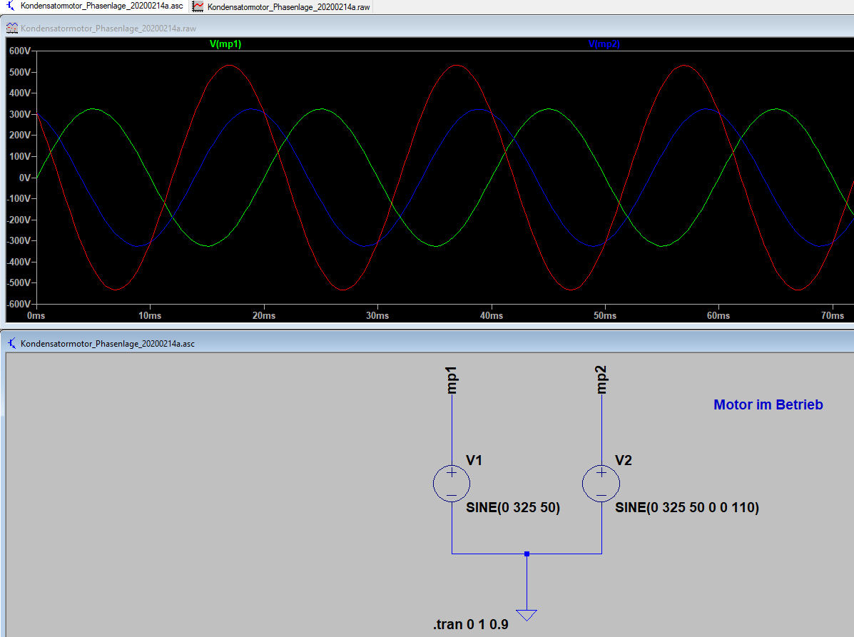

H.Joachim S. schrieb:
> brauchst du 2 mit 90° Phasenverschiebung.
Das hatte ich auch gedacht. Die 90° hast Du wenn
man den Kondensator allein ans Netz klemmst.
Ich habe die Spannungen zwischen N und Hauptwicklung
sowie N und Hilfswicklung gemessen.
Beide haben etwa 230V.
Zwischen den beiden Wicklungen liegen 375V.
Eine LTspice-Simu ergibt eine Phasenverschiebung
von 110°. Also sagen wir mal die bekannten 120°.
Man könnte somit diesen Motor ohne Kondensator
an N, L1, und L2 klemmen.
Ich könnte also zwei Halbbrücken an symmetrischen 325VDC
verwenden. Also minus und plus 325V.
Wie und ob man das mit einem einfachen 325V Zwischenkreis
und drei Halbbrücken (=Drehstromrichter-Brücke) machen kann,
weiß ich im Moment nicht. Muss ich simulieren.
LG
old.

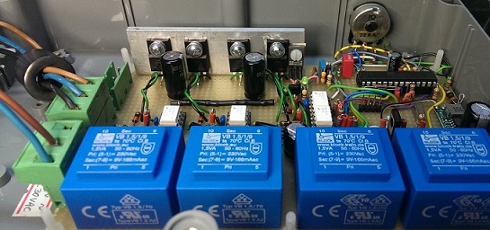

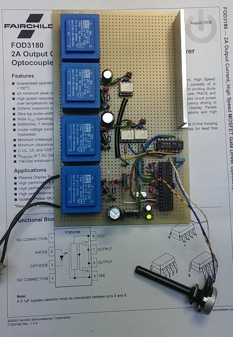

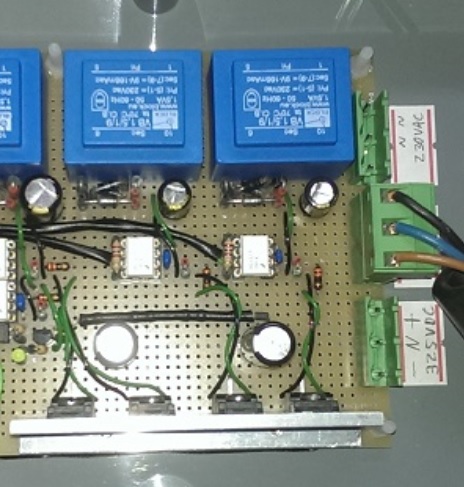

So wie das momentan aussieht, brauche ich zwei
Halbbrücken an 650VDC Zwischenkreisspannung
Keine Ahnung ob es dafür Treiber gibt.
Sonnst muss ich was basteln.
Zwei Phasen haben natürlich den Vorteil, dass ich
die beiden 1KHz PWM-Pins vom arduino dafür verwenden kann.
Ich glaube, so werde ich das machen.
Mit vier Optokopplern und 1,5VA Printtrafos.
Es sei denn, hier schüttelt noch jemand ein fertiges Modul
aus dem Ärmel …
TLP251 ist schonmal ein Optokoppler mit Gate-Treiber.
FET dazu:
https://de.rs-online.com/web/p/mosfet/6875336/
TO220, isoliert und billig.
LG
old.
Anbei die Simu vom Motor im Betrieb.
Grün Hauptwicklung,
Blau Hilfswicklung,
Rot zwischen Haupt- und Hilfswicklung.
Wenn ich davon Ausgehe, dass die Hilfswicklung
beim Anfahren eine deutlich kleiner Impedanz
als der Kondensator hat, hat man in diesem Moment
die 90° Phasenverschiebung die crazyhorse angesprochen
hat.
Dann hat man auch deutlich weniger Spannung an der Hilfswicklung.
Vielleicht ist das was sich da im Betrieb an der Hilfswicklung
einstellt ja nicht zwingend erforderlich.
Möglicherweise genügen ja die 90° mit kleiner Hilfsspannung
und dürfen auch dauernd anstehen.
Vielleicht muss man die Halbbrücke für den Hilfswickel dann
auch ausschalten. Eine Strommessung wird das zeigen.
Kippt der Motor mit abgeklemmter Hilfswicklung eher?
LG
old.

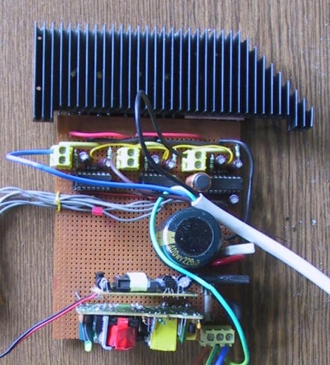

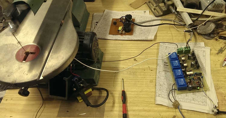

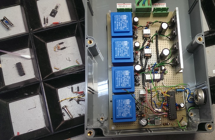

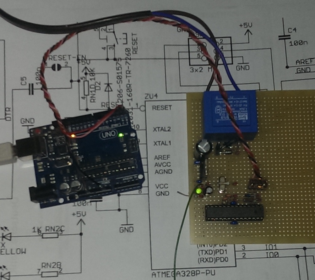

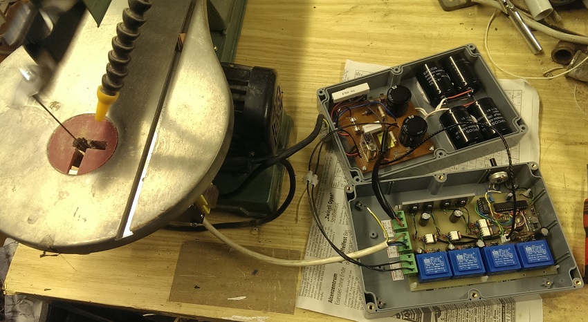

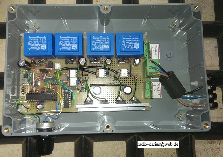

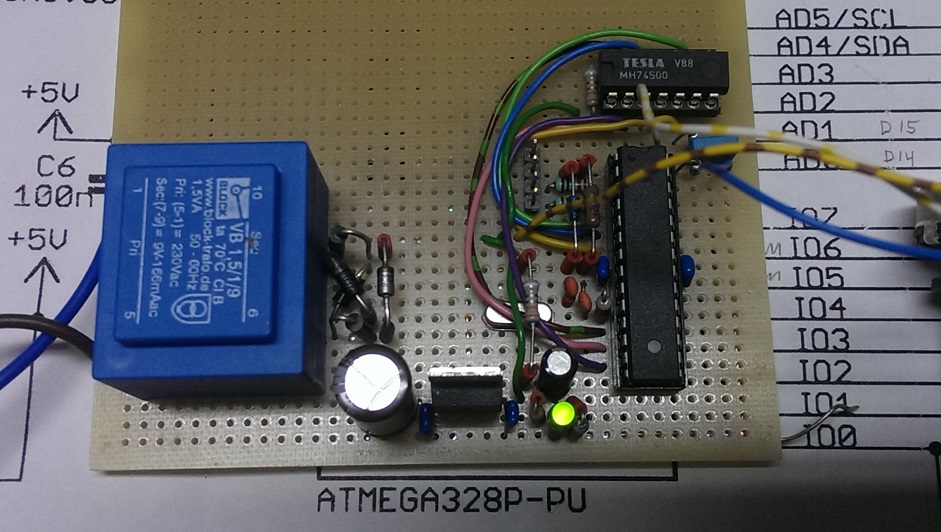

Ich baue jetzt erstmal den Arduino Atmega 328 auf Lochraster.
Über den Rest können wir ja weiter diskutieren.
Für die Lösung mit drei Halbbrücken und 325VDC Zwischenkreisspannung
komme ich mit 3 IR2104 und einmal 12V aus.
Keine Optokoppler und mehrere Printtrafos.
LG
old.

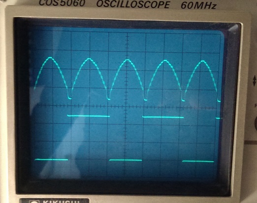

Also für die Drehstrombrücke komme ich mit 325V Zwischenkreisspannung
auf 60V bei 90° Phasenverschiebung.
Ich muss dann 180° und 30° bzw. 330° je nach Laufrichtung einstellen.
Jetzt muss ich prüfen wieviel Spannung im Blockierten Betrieb
an der Hilfswicklung steht.
LG
old.

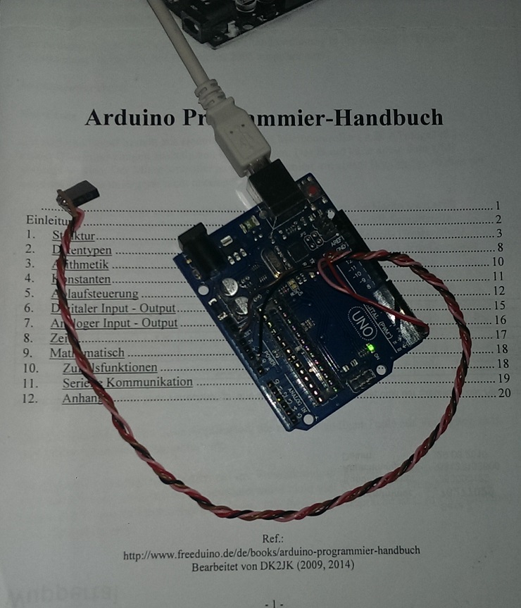

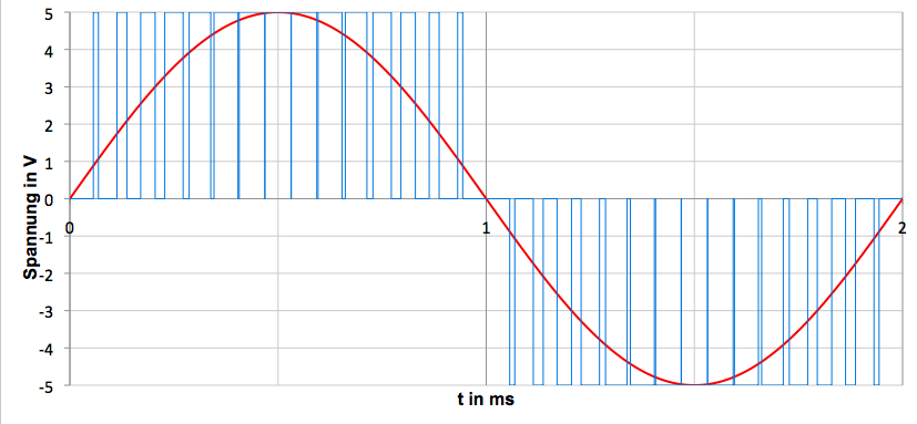

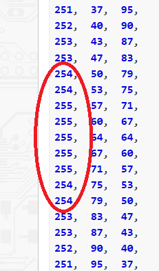

Schaut mal wie einfach der "Drehstrom-Sketch" ist:
int upin = 9;
int vpin = 10;
int wpin = 11;
int u;
int v;
int w;
int per = 40; //Periodendauer in ms
void setup() {
void loop() {
u = 128 +126 * sin(micros() * 6.2832 / per / 1000);
analogWrite(upin,u);
v = 128 +126 * sin(micros() * 6.2832 / per / 1000 + 2.0944);   // +2PI/3
analogWrite(vpin,v);
w = 128 +126 * sin(micros() * 6.2832 / per / 1000 + 4.1888);   // +4PI/3
analogWrite(wpin,w);
Als Vorlage diente der Pilottongenerator vom CQUAM-Modulator.
Beitrag "I2C "blockiert" Arduino [Endet 31.10.]"
LG
old.

Solche Leute gibt es in jedem Forum.
Zum Thema:
Ich habe ohne Kondensator nach Handanwurf gemessen
und dann simuliert.
Es stehen dann etwa 130V an der Hilfswicklung
und zwischen den Wicklungen 230V.
Laut Simu gibt das 75° Phasenverschiebung.
Diese Werte bekomme bekomme ich mit der Drehstrombrücke
bei 325V Zwischenkreisspannung nicht.
Falls mschoeldgen da doch noch eine Lösung kennt,
so möge er mir bitte die erforderlichen Phasenwinkel für
die drei Halbbrücken kundtun. Ich überprüfe das dann
mit LTspice.

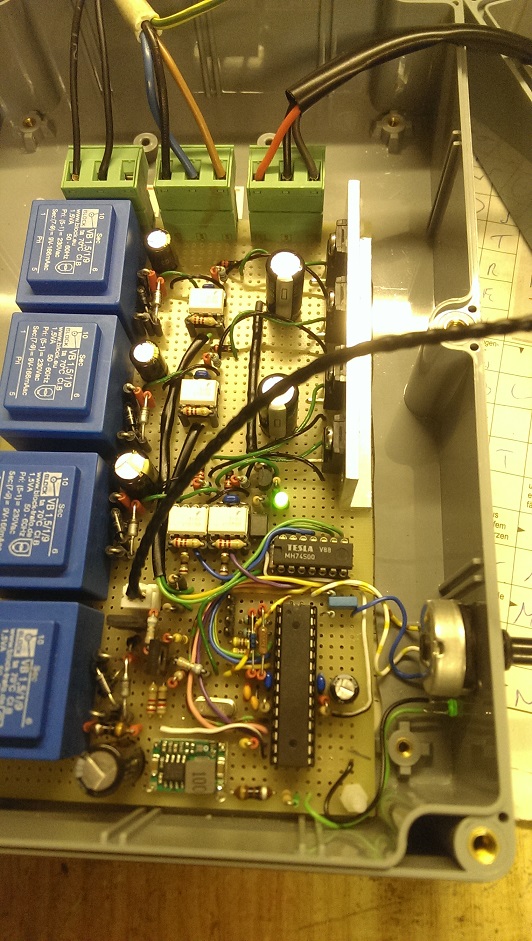

die ganze Zeit von meinem FU, den man sich hier im Forum runterladen und
bauen kann. Zufällig läuft auch dieser mit einem Mega328, wie er auf
Arduino Uno und Due Milanove montiert ist. Siehe den Link in dem
Beitrag:
Beitrag "Re: Arduino Kondensatormotor Drehzahlsteuerung"
Da ist der Sourcecode bei, du kannst also damit rumexperimentieren. Wie
die Software funktioniert, steht im Artikel.

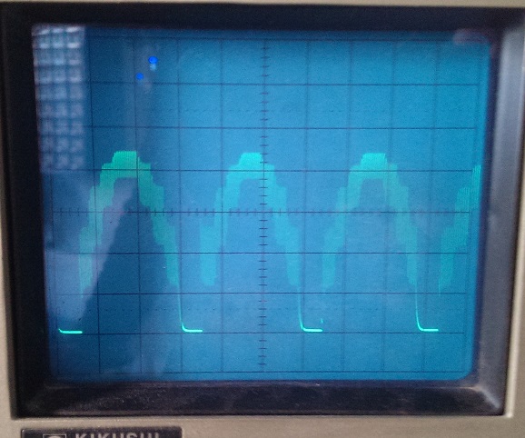

Der Atmega 328 ist an Bord und kann über das UNO-Board
ohne Atmega programmiert werden.
Anbei Oszillogramme der PWM-Signale über 15K 100nF
Tiefpässe.
Der Sketch ist für 50Hz. Damit probiere ich erstmal.
int lpin = 5;   // atmega pin 11
int hpin = 6;   // atmega pin 12
int l;
int h;
int per = 20;  //Periodendauer in ms
void setup() {
void loop() {
l = 128 +126 * sin(micros() * 6.2832 / per / 1000);
analogWrite(lpin,l);
h = 128 + 71 * sin(micros() * 6.2832 / per / 1000 + 1.31);   // 75*2*PI/360  für 75Grad
analogWrite(hpin,h);
Und ja, das ist der komplette Sketch dafür.
LG
old.

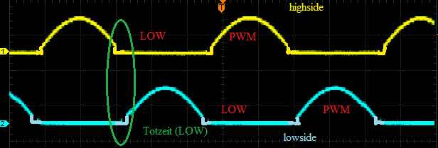

Mir ist etwas neues eingefallen, wie ich die 1KHz doch nutzen
kann.
Und zwar, wenn ich während der positiven Halbwelle nur den
"oberen" Schalttransistor  der Halbbrücke ansteuere und während
der negativen nur den unteren.
Damit senke ich die Belastung durch die Schaltfrequenz ganz
erheblich und kann eine niedrige PWM-Frequenz nutzen.
Und um die Totzeit brauche ich mich dann nicht zu kümmern.
Anbei ein paar Oszillogramme. Der Ausgang vom NAND 74LS00
wird die LEDs in den Treiber-ICs ansteuern, aktiv LOW.
Wunderbar, wird ja besser als gedacht. :)
Hier noch der Sketch 20200216e dafür:
Aktualisierung 17.2.20
Neue Ansteuerung, das PWM Signal muss nicht mehr invertiert werden.
Deshalb ist das XOR jetzt weg. Mit dem 74S00 werde ich die
Optos ansteuern.
Ich bin jetzt mal ganz mutig und verlasse mich darauf, dass
der Arduino nie beide MOSFETs in einer Brücke gleichzeitig
durch schaltet. Falls es da begründete Einwände gibt, mache ich
noch eine Hardware-Verriegelung mit Gattern.
Hier die aktuelle Weichware 20200217g mit Poti zur Drehzahleinstellung:

Laut Oszilloskop sollte das so laufen.
Weiteres dann, wenn der Leistungsteil aufgebaut ist.

Ich versuche im Leisungsteil mit einem Printtrafo auf der
negativen Schiene auszukommen. Für die positive Schiene
mache ich die Schaltung mit Diode und Kondensator um die
Betriebsspannung für die highside Opto-Treiber zu bekommen.
Mal sehen ob das klappt. Sonnst brauche ich noch zwei Printtrafos.

old.

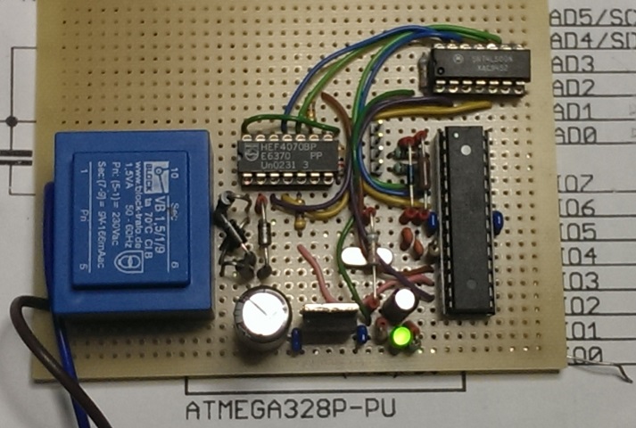

Ich habe mich für die Printtrafos entschieden.
Die FOD3180 sind mächtige Treiber, die auch in STBY
einige mA benötigen. Aufgrund meiner Ansteuerung
gibt es Pausenzeiten, die ich nicht mit einem Kondensator
über den Drehzahlvariationsbereich überbrücken kann.
Die Versorgung über Widerstände ist verlustiger als die
Printtrafos. So habe ich eine saubere, definierte und
permanente Versorgung der Treiber.
Die Arduino Ausgänge sind beim Einschalten in einem
Tristate-Modus. Der TTL-Eingang vom 74S00 ist dann
HIGH und Exitus.
Ich habe an den Pins 2; 3; 4; 7; 470R nach GND angebracht
um da einen LOW-Pegel zu bekommen.
Müsste so funktionieren.
Die Opto-Leds bekommen 4V aus einem Emitterfolger mit einem
BD238. Über 180R gehen sie dann zu den jeweiligen Ausgängen
des 74S00. So ist der Totem-Pole-Ausgang auch in der Lage
die LEDs stromlos zu schalten. Der Ein-Strom beträgt ca. 12mA
und ist damit im grünen Bereich.
LG
old.
Eben habe ich den Inverter an der Dekupiersäge angeklemmt.
Leider ist sie nicht von selbst angelaufen.
Ich war schon ganz gefrustet.
Witzigerweise tut sie das mit Kondensator
auch bei niedrigen Drehzahlen!
Siehe Foto.
Ich vermute, das liegt an meiner Impulsform.
Gut so.
Für die Säge genügt erstaunlicherweise Wechselstrom,
also eine einzige Halbbrücke.
Das macht den Inverter dann sehr einfach und kleiner.
Da bekomme ich alles bequem auf eine Europakarte.
Nicht desto trotz werde ich mal die Spannung für die
Hilfswicklung größer machen und schauen ob er dann
anläuft. Vielleicht liegt es ja daran.
Noch ein Phänomen ist mir aufgefallen:
Ich messe an der Hauptwicklung 270V RMS.
Auch als Anwurfmotor.
Keine Ahnung warum ich da mehr Spannung bekomme
als mit einer Glühlampe als Last.
Aber das soll mir Recht sein, verringern lässt sich die
Spannung immer.
Ich prüfe das nochmal an dem anderen Motor.
Nachschrift:
Jubileee
Mit deutlich höherer Spannung an der Hilfswicklung
läuft er an. Auch im Zeitlupentempo, wo er mit Kondensator
nicht anläuft.
Ich werde den Strom durch die Hilfswicklung messen und
prüfen welche Spannung zum sicheren Anlaufen nötig ist.
LG
Das ist ein ganz wunderbares Arbeiten mit der Säge so.
Es gibt übrigens eine Drehzahl, da kommt der Werktisch
in Resonanz. Die sollte man nicht einstellen.
Ich glaube ich brauche einen Bremschopper.
Für die Hilfsspannung werde ich einen Trimmer anbringen.
Den dreht man so weit auf, dass der Motor anläuft und gut ist.
So muss man nicht immer den Sketch anpassen.
Jedenfalls ein sehr erfolgreicher Abend.
Morgen säge ich mit langsamer Drehzahl am Kunststoff-
Gehäuse für den Umrichter …
LG
old.
Ich habe zu wenig Zwischenkreiskapazität.
Die Zwischenkreisspannung wird schon im Langsambetrieb
zu hoch. (Vom Bremsen ganz zu schweigen.)
Mit Oszilloskop dran, traut man sich ja nicht mal
am Poti langsam zu drehen.
Ich habe an der positiven Hälfte des Zwischenkreises
gemessen.
Zum Glück habe ich nicht mit einer Kreissäge experimentiert ...
Jetzt weiß ich, weshalb solche Inverter bei schlappen
Zwischenkreiskondensatoren sich ausklinken oder  gar
durchlegieren.
Ich muss dem Arduino auf jeden Fall mitteilen,
wenn die Zwischenkreisspannung 750V überschreitet.
TL431 und Optokoppler.
LG
old.
So sieht das schon besser aus.
Je 500µF parallel zu den 150µF. Das reicht erstmal zum Arbeiten.
Vielleicht bekomme ich ja noch mehr Kapazität unter.
Ich muss softwareseitig die Poti Einstellung
verlangsamen, so ist auch das Bremsproblem gelöst
und ich komme ohne Bremschopper aus.
LG
old.

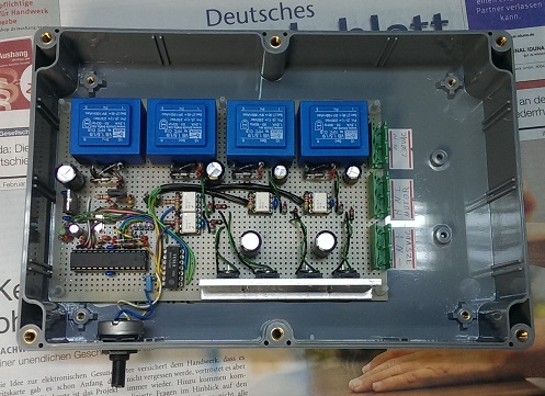

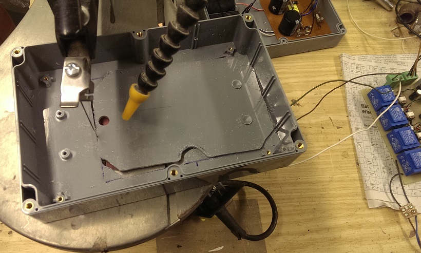

Mit der Langsamen Drehzahl kann ich endlich damit Kunststoff
sägen. Im Bild habe ich den Gehäuseboden damit ausgesägt.
In eingebautem Zustand kann ich ganz bequem auf beiden Seiten
der Leiterplatte arbeiten. Später kommt unten noch eine
Bodenplatte drunter. Übrigens gibt es beim Obi jetzt
Kunststoffschrauben und Muttern zum anschrauben der Leiterplatte.
LG
old.
von B. P. (skorpionx)
Matthias S. schrieb:
> Wenn du die Tabellen anpasst und den Hilfswicklungsausgang anders
> skalierst, sollte das mit meinem FU funktionieren:
> https://www.mikrocontroller.net/articles/3-Phasen_Frequenzumrichter_mit_AVR
Ich habe das  analysiert und leider das wird nicht funktioniert. Jede
Zeile in der Tabelle hat drei Einträge. Ein Drehstrommotor hat drei
Spulen (Wicklungen)und (nehmen wir an...) dass die in Dreieck
geschaltet sind. Werte von 0 bis 1 für Sinusverlauf  werden  durch
Wert von 0 bis 255 von der Tabelle simuliert. Nennen wir die
„theoretische Sinuswerte“. Spannungsverlauf für die erste
Phasenwicklung ergibt sich  aus der Differenz zwischen dem
ersten und zweiten Zeileneintrag. Wenn der zweiten Zeileneintrag,
die verantwortlich ist  für die Spannungsverlauf für die zweite
Wicklung, nicht null  ist (Ende von der ersten Spule und der Anfang
von der zweiten Spule liegen nicht dauerhaft auf Masse)  muss um
diesen  Wert der ersten Zeileneintrag  größer als der theoretischen
Wert sein.   Also Addition...Aber keinen Tabellen Eintrag
kann größer als 255 sein. Und das ist möglich bei Phasenverschiebung
120° aber nicht bei der Verschiebung um 90°. Andere Möglichkeit
wäre wenn wir statt  drei, vier PWM Zähler zu Verfügung
hätten. Dann hätten wir auch keine Verbindung zwischen beiden
Spulen und zwei PWM Vollbrücken... Unsinn
Ich entscheide mich für die Lösung  mit zwei Halbbrücken
wie auf dem Skizze...
Ich versuche das Programm dazu anpassen...

Ist so gemacht, Danke.
Habe noch zwei von den Elkos im meiner Gebrauchtkondensatorkiste
gefunden.
Und es hat Puff gemacht. Der NTC ist tot.
Ich muss mal sehen, ob ich mit der Versorgung vom
Arduino noch ein Relais schalten kann.
Dann werde ich einen 33R vor dem NTC mit dem Kontakt
brücken …
LG
old.
Mit dem Schaltregler klappt das.
Das Relais überbrückt den Widerstand noch 2 Sekunden.
Dann startet der Inverter.
An dem 47R zum Laden ist eine Thermosicherung angebracht.
LG
old.
Ein paar Bilder zum Wochenende.
Dafür habe ich den Frequenzumrichter an der Dekupiersäge TFZ-400R,
so wie er hin soll, angeschlossen.
Noch auf der to do Liste:
Die Abdeckung für das Inverterboard,
eine Crowbar gegen Überspannung aus dem Netz,
Gummipuffer an den Haltewinkeln,
Schaltplan fertig zeichnen.
LG
old.

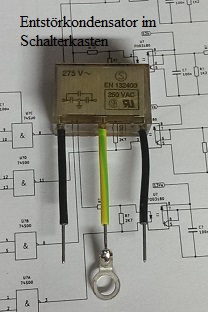

Der Ferritkern und der Kondensator genügen schon
für ungestörten (AM-)Radio Empfang.
LG
old.
von Timo N. (tnn85)
Wofür die ganzen Printtrafos?
Siehe inzwischen alte Schaltung.
Da sind vier unterschiedliche Potentiale.
GND, neutral, low side, high side Hauptwicklung und high side
Hilfswicklung. Wobei ich für neutral keine Versorgung brauche.
Ich habe gerade den 47S00 ausgebaut.
Mir ist die Idee gekommen, die Optoleds zwischen zwei Arduino-
Pins zu hängen.
LG
old.
Das hat funktioniert. Die Schaltung ist recht überschaubar
geworden und nun habe ich richtig viel Platz auf der
Europakarte gewonnen. Kein Ding so ein Frequenzumrichter
mit Arduino. Ich meine, der Selbstbau lohnt sich.
Das macht richtig Spaß.
Anbei noch zwei Oszillogramme damit man erkennt wie die
Signalform aussieht.
Bei 50Hz (und mehr) bekommt der Motor Reckteckimpulse.
Der Effektivwert entspricht dem Sinus entsprechender
Amplitude.
Bei Frequenzen kleiner 50Hz kommt passend PWM hinzu
um die Spannung mit der Frequenz abzusenken.
(Für das Foto konnte ich die Frequenz nur etwas herunterdrehen.)
Beachtet, dass die PWM jeweils nur bis zur Nulllinie geht.
Ich habe im Setup vorsichtshalber die Pegel voreingestellt,
damit keinesfalls beim Einschalten in einer Halbbrücke
beide Transistoren leitend werden. Ob man das muss, weiß
ich nicht. Aber es gibt mir ein sicheres Gefühl.
Die Schaltung ist eigentlich inhärent sicher, weil die
Opto-LED zwischen zwei Pins liegt.
Was im realen Aufbau noch fehlt, ist die AC-Crowbar. Die habe
ich im fliegenden Aufbau getestet. Einen potenten Triac, der
ein Sicherung-Auslösen überleben (soll), bestelle ich demnächst
mit.
Ich sehe gerade, ich habe das Poti und den XTAL noch nicht
eingezeichnet. Folgt …
Fein, dass das Forum aus der kiCad-pdf eine png macht.
LG
old.
Der Strom durch den Kondensator verursacht Spannungen und Phasenlagen
die mich in die Irre geführt haben. Diese Messungen und Simus sind
für die Tonne.
Es gibt diverse Videos in denen man den Aufbau des Motors erkennt.
https://www.youtube.com/watch?v=__nS3OelY-s
Daraus folgt genau das was crazyhorse anfangs im ersten Absatz schrieb.

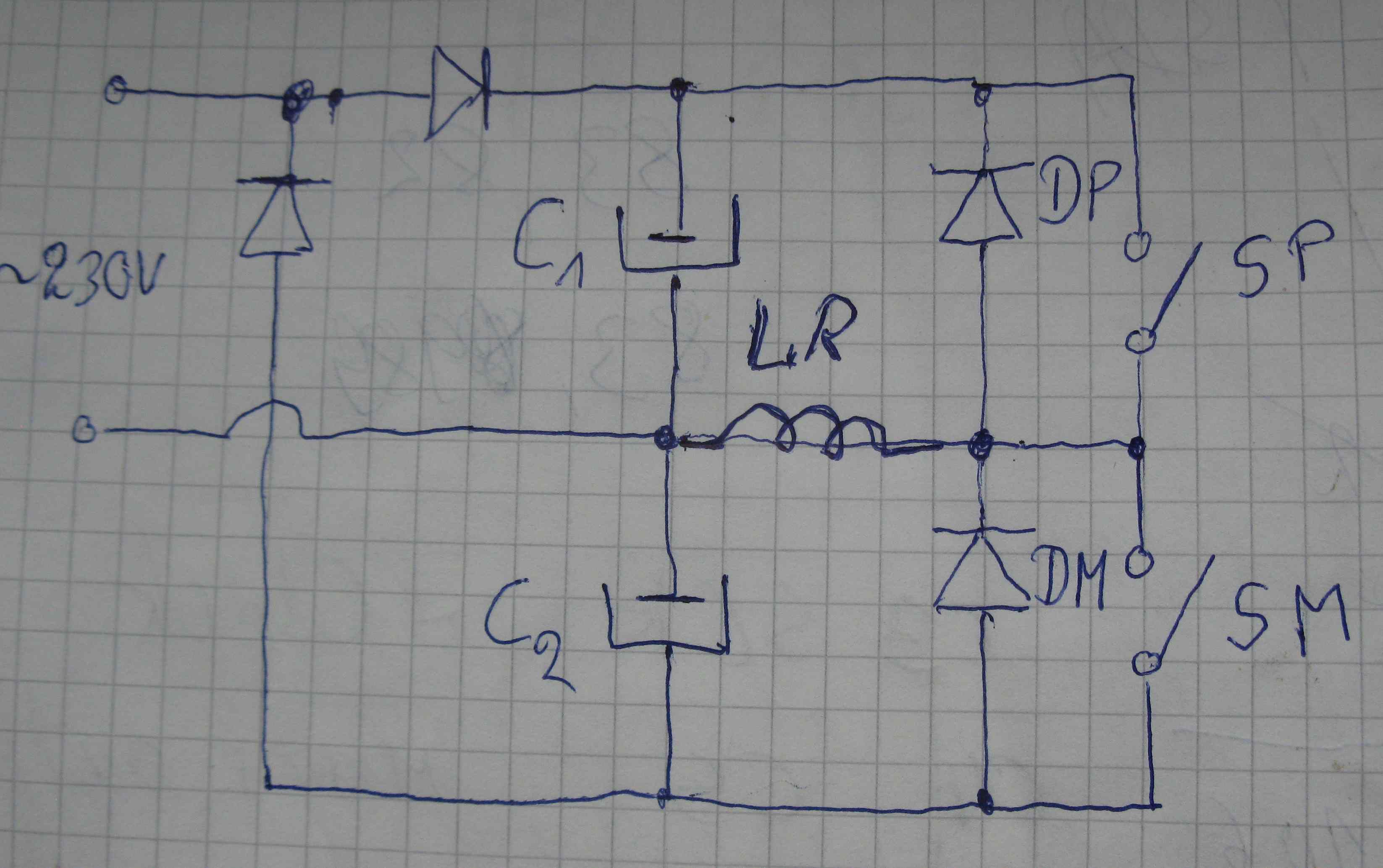

> Aus der W. schrieb:
>> Delon-Schaltung natürlich.
> Das macht kein Mensch und ist auch sinnlos. Und anscheinend weisst du
> nicht, was für Elkos dafür erforderlich wären.
Timo N. schrieb:
> dass es zwar mit einer
> Spannungsverdopplung "technisch" möglich wäre 3-phasig 400V aus 1-phasig
> 230V zu erzeugen, es aber wirtschaftlich nicht sinnvoll ist ?
Gegenüber der Grätzbrücke sind dafür zwei Elkos mit der halben
Kapazität und unveränderter Spannungsfestigkeit erforderlich.
Platz und kostenmässig besteht da kein Unterschied.
Übrigens haben die Delonschaltung und die Drehstrombrücke,
entspricht drei mal Delon, einen festen symmetrischen Bezug zum
Nullleiter.
Der Neutralleiter steht auch am Ausgang des Inverters zur
Verfügung.
LG
Der 47R 11W ist einfach hochohmig geworden.
(Im Gegensatz zum NTC ganz unspektakulär.)
Dadurch ist die Netzsicherung beim Wiedereinschalten gekommen.
Ich muss da einen impulsfesten einen Drahtwiderstand nehmen.
LG
old.
> kann.
Gestern entdeckt Gelesen:
> PWM Signal findet sich also in der Ansteuerung beider
> Teile der Halbbrücke.
Das ist bei mir nicht der Fall weil ich den Motor nicht mit
der Schaltfrequenz rail-to-rail belasten will. Bei DC Motoren ist das
ähnlich. Für 0V tackert man da auch nicht 1:1.
Könnte man zwar machen, wird auch oft so erklärt (=d-amp ohne Filter)
 - aber der Motor wird dann unnütz thermisch belastet.
Zum Glück habe ich mich für die separate Spannungsversorgung der
Optotreiber entschieden.
LG
old.
So spiele ich den Sktech auf den externen atmega328.
Möglicherweise machen die Nerds das anders …
Vor dem Anklemmen Potentialausgleich (GND-Verbindung)
zwischen Arduino-UNO-Board und Inverterboard machen.
Zum Programmieren bekommt nur der Steuerteil des Inverters Netz.
LG
old.
Anbei der aktuelle Schaltplan mit Sketch.
Die Drehzahlsteuerung läuft so, es kommen ab jetzt nur noch
Updates … Mal sehen was da noch verwertbares rumkommt:
Beitrag "Re: Selbstbau von Überspannungsrelais"
Beitrag "Re: Frequenzumrichter für Wechselstrommotor."
Das Bild vom Klemmbrett, weil dort unscharf:
Beitrag "My first selbstbau Inverter dank arduino"
Ein Anlauf und die Bremse sind inzwischen dazu gekommen,
die Bremse habe ich gestern Abend noch programmiert.
Ich bremse nicht mit DC, sondern fahre die Frequenz
schnell runter.
Klappt genau so schön und geht auch ohne Netzspannung.
Freut mich, dass ich das Projekt hier, bis zur Fertigstellung,
durchziehen durfte.
LG
old.
Anbei liefere ich die Messung zwischen U und N bei verminderter
Drehzahl am Frequenzumrichter nach.
LG
old.

Deshalb die extra Spannungsversorgung mit den Printtrafos oder
GVS schrieb:
> Zum Versogen der Halbbrücken verwenden wir Recom DCDC-Wandler (5->15V)
> Typ RxxP2, jeweis 2 Stück.
LG
old.
Nice to know, im Netz wird das hier:
https://www.mikrocontroller.net/attachment/447103/20200229_ohne_pwm.jpg
als modified sine wave bezeichnet.
Gestern Abend habe ich ein Experiment gemacht, wie sich dieser
gegenüber dem Sinus in der Erwärmung des Motors bemerkbar
macht.
Dazu habe ich einen GE-Motor nur an der Arbeitswicklung mit
Handanwurf betrieben und so lange laufen lassen, biss sich eine
stabile Temperatur einstellt.
Beim Netzsinus waren das 45°Celsius bei 13°KT (Keller-Temperatur)
Beim modifizierten Sinus 52°.
Also kann man etwa 20% mehr Verlustwärme annehmen.
Wie das mit einem nicht-geglätteten PWM-Sinus ausschaut,
gilt es zu prüfen. Dann kommt es noch drauf an, ob dieser
Sinus im, ich nenne das mal tri-state-mode, kommt.
Einen Eindruck bekommt man sicher, indem man einfach
einen D=50% Rechteck auf den Motor gibt, und prüft
wie stark er sich alleine dadurch erwärmt.
Ich meine deshalb nicht, dass man mit dem PWM-Sinus da
Beitrag "Diskussion zum Artikel "Single Chip Frequenzumrichter" für den 2. MC Wettbewerb"
weniger Wärmeverlust im Motor bekommt.
Mit der Tri-State-PWM kann ich mir das vorstellen.
Was ich jedoch für viel effizienter halte ist, die Spannung
nicht nur der Frequenz, sondern dem Schlupf anzupassen.
Schlupf groß - Spannung rauf, Schlupf klein - Spannung runter.
LG
old.

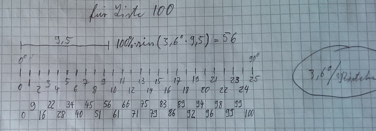

Dazu habe ich die Taktfrequenz des Multivibrators mit
20 multipliziert. Nun zähle ich während einer Periode
bis 20. per steht für Periodendauer in Millisdekunden.
Also 20 für 50Hz.
Jedem Wert von 1...20 ordne ich PWM-Werte zu und gebe die
dazu passenden Optoled-Katoden frei.
So der Plan.
Letzteres funktioniert schon auf dem UNO-Board am Oszilloskop:
 mvv = mv;
  mvist = micros();                                              // Multivibrator Anfang
  if(mvist - mvstart >= (25 * per)){mvstart = mvist;
    if(mv == LOW){mv = HIGH;}
    else {mv = LOW;}}                                            // Multivibrator Ende
  if(mv != mvv){zahl ++;}
  if(zahl >= 21){zahl = 1;}                                      // zählt während einer Periode von 1...20
    if(zahl == 1)
     {enup = LOW; enun = HIGH; enzp = LOW; enzn = LOW;}
    if(zahl == 2)
     {enup = LOW; enun = HIGH; enzp = HIGH; enzn = LOW;}
    if(zahl == 3)

Ich muss jetzt für die 20 Punkte den passenden Sinus und
Cosinus Wert berechnen und mit dem Spannungsreduktionsfaktor
multiplizieren. Jetzt benötige für U und Z je einen PWM
Ausgang und nicht einen gemeinsamen wie für den mod Sin.
enup = Freigabe Arbeitsspannung positive Halbwelle
enun = Freigabe Arbeitsspannung negative Halbwelle
enzp = Freigabe Hilfsspannung positive Halbwelle
enzn = Freigabe Hilfsspannung negative Halbwelle
Die Katoden der entsprechenden Optotreiber sind mit
den Pins verbunden. Über die Anode kommt die PWM.
Das ist ja jetzt auch schon so.
LG
old.
von abc. (Gast)
lweuchtet mir irgendweie nicht ganz ein ;-)
magst einen 'scopeshot von den ansteuersignalen der fets machen?
Beitrag #6187278 wurde von einem Moderator gelöscht.
Ich probiere gerade auf dem UNO-Board.
Anbei der Sketch 20200321e zum spielen.
Der läuft auf dem UNO ohne weitere Anbauten.
Dafür ist einiges im Sketch deaktiviert.
Mit der 1KHz PWM klappt das irgendwie nicht so recht,
deshalb habe ich die 25KHz PWM eingebaut.
https://arduino.stackovernet.com/de/q/8407#25623
Mir sind die Abstufungen noch zu grob.
Da muss ich die Zahl verdoppeln. Fleißkärtchen Arbeit.
Aber wenn schon so eine hohe PWM-Frequenz, denn schon.
Aber das Oszillogramm stimmt mich schonmal optimistisch.
Oben: PWM mit 1K2 100n integriert
Unten: enuppin
LG
old.
Aus der W. schrieb:
> Danke für das Oszillogramm.
> So mit Totzeiten hätte ich das gerne. Siehe Bild.
> Für die phasenverschobene genau so.
https://www.mikrocontroller.net/attachment/447361/idealkurven_001.png
Das gefällt mir. :)))
Als nächstes werden die anderen Teile des Sketches
freigegeben und dann kommt der Test im Inverter.
LG

Ich musste noch eine Anpassung der Werte vornehmen,
damit der Effektivwert stimmt.
Grundsätzlich läuft das gut, aber die Verluste in den
Brücken sind zu hoch. Mit dem Mini-Kühlkörper komme
ich dann nicht aus. Mit 31KHz PWM ist das zu verlustig.
Also wenn ich vorher 0,5W Schaltverluste umsetzen musste,
so sind das jetzt 31*0,5W = 16W. Das kommt hin.
Da ist mir der modifizierte Sinus deutlich lieber.
Was ich noch versuchen will ist dem modifizierten
Sinus noch eine zusätzliche Zwischenstufe links und
rechts vom Maximalwert zu geben.
Wenn ich dann mit der 500Hz oder 1KHz PWM arbeiten kann,
ist das die sauberste Lösung.
LG
old.
Mit der 4KHz PWM geht auch der Sinus bequem.
Der Kühlkörper erwärmt sich kaum merklich
gegenüber mod sin. Ich merke nicht, dass der
Motor wärmer wird als direkt am Netz, dass
muss ich aber mit Thermometer verifizieren.
Bei ganz langsamem Dreh läuft der Motor geschmeidiger
als mit modifiziertem Sinus, kein steppen.
Die doppelte Abtastrate des Sinus bringt keinen
merklichen Vorteil mehr, 20 Punke pro Periode reichen.
Ich muss die Spannung als Funktion der Frequenz anders
einstellen als bei Modsin.
Anbei das Oszillogramm am PWM-Pin bei reduzierter
Drehzahl.
LG
old.

Beim Drehen von Hand an der Motorwelle, erzeugt der Motor
eine kleine Wechselspannung , die man auf dem Oszilloskop
sehen kann. Ich habe nur einkanalig geschaut, aber bei
der Dekupiersäge generiert sich da an beiden Wicklungen
etwa die gleiche Amplitude, bei dem GE-Motor
eine um die Hälfte kleinere an der Hilfswicklung.
Ich habe deshalb die Spannung an Arbeitswicklung und
Hilfswicklung für die Dekupiersäge identisch programmiert.
Aus der W. schrieb:
> Ich werde den Sketch deshalb so ändern, dass bei
> Drehfrequenzen kleiner 25Hz der Sinus aus 40 Werten / Periode
> gebildet wird.
Erledigt. Und das funktioniert ganz wunderbar. :)))
Ich habe am Umschaltpunkt je einen Screenshot gemacht.
War nicht ganz leicht, weil das kein Speicherscope ist.
Man erkennt gut, wie der Sinus feiner aufgelöst wird.
Die Listen habe ich im Sketch aus der Loop genommen.
LG
old.

Dieses Problem kenne ich gar nicht, weil ich während der
positiven Halbwelle der Drehzahlfrequenz also z.B. 5...50Hz,
den low side Transistor gar nicht ansteuere.
Bei 5Hz werden low side und high side abwechselnd für
mehr als 100ms nicht eingeschaltet. Das ist ein völlig
anderer Ansatz.
Bei dir ist das ein Bruchteil einer PWM-Halb-Periode
also im Mikrosekundenbereich.
Was du gebaut hast, ist ein klassischer D-amp ohne PWM-Filter
mit Sinus Input.
Mich wundert, dass du das weder am Code, der hier im Gegensatz
zu deinem frei lesbar (Codeansicht) ist, erkennst, noch an den
Oszillogrammen von denen es bei dir gar keine zu sehen gibt.
Überlege doch mal was deine Endstufen machen, wenn 0V rauskommen
sollen. Antwort: low side und high side tackern gleich lang mit
31KHz. Beim mir sind sie dann aus oder erzeugen je einen
Nadelinmpuls.
Nachdem mir beinahe die Halbbrücken den Hitzetod gestorben
sind, habe ich einen BD238 als Temperatursensor angebracht.
Das Loch mit Gewinde hatte ich schon vorgesehen, aber wegen
der praktisch kaum vorhandenen Erwärmung bei 1KHz modsin
darauf verzichtet.
Ich habe Drähte zum Messen im Betrieb herausgeführt
und mit diversen Geschwindigkeiten gesägt.
Die Temperatur ist dabei unter 40 Grad Celsius geblieben.
Die 4KHz PWM-Frequenz Pure Sinus sind gut.
Die Abschalttemperatur habe ich erstmal auf 55°C
programmiert.
LG
old.
Anbei 4KHz PWM Pure Sinus.
Ich habe mir die Mühe gemacht und noch eine Sinusliste
mit 100 Samples hinzugefügt. Ich hoffe sie ist fehlerfrei.
Es wird jetzt zwischen 3 Sinuslisten, je nach gewünschter
Drehstromfrequenz, umgeschaltet.
____________________________________________________________
Nochmal zur Erklärung weshalb ich das tun muss:
Bei 50Hz, 20 Sinuswerten und 4 PWM-Perioden
gibt das eine PWM-Frequenz von
50Hz*20*4=4KHz
Wenn kann nun langsamer dreht, bekommt man mehr
PWM-Perioden pro Sinuswert. Das ist ja in Ordnung.
Dreht man schneller, bekommt man weniger.
Der Wert wird dann nicht korrekt abgebildet.
Der Motor läuft unruhig und es gibt Inteferenzen.
Schneller als mit 50Hz drehe ich die Dekupiersäge
natürlich nicht. Die Geschwindigkeit ist eh schon
grenzwertig hoch. Deshalb die liste20() für 50Hz
bis 25Hz.
Jetzt mal angenommen man würde für 50Hz die liste100(),
mit 100 Samples, verwenden.
50Hz*100*4=20KHz
Dann müsste ich eine 20KHz PWM verwenden um 4 PWM Perioden
pro Sample zu bekommen. Ist machbar, aber fünf mal so verlustig
weil fünf mal so viele Flanken. Dann übersteigt der
Schaltverlust den Rdson-Verlust.
Durch das Umschalten auf passend gewählte Sinustabellen
kann ich eine effiziente PWM-Frequenz beibehalten.
Mal sehen wie viele Perioden hinz und mschoeldgen
pro Sample haben:
31KHz/(162Hz*192 Samples)=0,99 Samples
Das ist mir bei einer asynchronen PWM-Frequenz zu wenig!
Ich würde auf modifizierten Sinus gehen, bevor 2 Perioden pro
Sample erreicht werden. Für das Projekt Ständerbohrmaschine
möchte ich gerne 200Hz Drehstromfrequenz max. fahren.
Im Schaltbild ist ein Transistor als Tempratursensor
hinzugekommen, die PWM Pins sind dem neuen Sketch
20200327c angepasst.
LG
old.
> Du hast also noch ein massives
> Energieverschwender Problem.
Beide Kühlkörper werden handwarm.
Da musste ich herzlich lachen.
(Der große schwarze Rippenkühlkörper ist der von mschoeldgen.)
Sorry mschoeldgen, gegenüber 4KHz oder gar einem modifiziertem
Sinus hast du wirkungsgradtechnisch mit 31KHz gar keine Chance.
LG
old.
> Grr, jetzt muss ich doch nochmal antworten. Es werden immer 192
> Samples durchfahren - unabhängig von der Ausgabefrequenz und für jede
> Phase. Mein FU liefert also immer noch ein viel sauberes Signal als dein
> Dings - und zeigt nach wie vor, das du nicht mal die grundlegenden
> Prinzipien verstanden hast.
Wenn fünf mal hintereinander der gleiche Wert für eine
Sinuskurve gesampled wird, ist das leider sinnlos.
Siehe Ausschnitt aus deiner Tabelle.
https://www.mikrocontroller.net/attachment/highlight/449817
Denke daran, dass ist kein D-Amp sondern ein Inverter
für einen Motor.
> bringe die PWM lieber jenseits des
> Hörbereiches
Das ist ein Argument, dass ich gelten lassen kann.
Allerdings bedarf es da nicht 31KHz für.
Da: https://arduino.stackovernet.com/de/q/8407#25623
gibt es 25KHz mit 320 statt 255 Schritten, was die
Sinusauflösung genauer macht.
PWM wird (in dieser U-Phase ...)aus Differenz zwischen
Werten in dieser Kolumne und Werten in der Nachbarkolumne
generiert...
von Max (Gast)
ich hätte es nicht besser sagen können
> generiert...
Danke für die Info. :)
> Ausserdem muss die Totzeit einer Halbbrücke mindestens so gross sein,
> das sich niemals Highside und Lowside Einschalter überschneiden. Bei mir
> ist sie einstellbar, damit der Anwender jede denkbare Endstufe benutzen
> kann.
Das ist bei mir prinzipiell anders gelöst.
So:
https://www.mikrocontroller.net/attachment/450492/Bildschirmfoto_2020-03-29_um_12.00.05.png
Bildquelle:
Beitrag "Re: Arduino Uno / Atmega 328P Sinus PWM"
Das von dir beschriebene Problem existiert hier einfach nicht.
Ich könnte das anhand der Liste erklären aber
> Schutzschaltung. Mindestens Überstrom muss abgefangen werden, damit
> nicht bei jedem kleinen Problem die Endstufen hops gehen.
Bei einem Installationsfehler geht meine hops.
Ein blockierter Motor ist kein Problem.
Ich hoffe die Temperaturabschaltung so eingestellt zu
haben, dass sie einen Motorschutz bietet.
Es sind noch die ersten MOSFETs drin trotz vieler Experimente.
batman schrieb:
> Geschwindikeitsregelung eines
> Filmprojektors, wo ein Asynchronmotor drin ist?
Für den Motor, ich hoffe doch!
LG
old.

Das ändere ich noch, der Spalt beim Nulldruchgang muss nicht so groß
sein.
Das kannst Du auch auf den Oszillogrammen weiter oben sehen. Da reicht
ein Schritt
> Generell sieht es mir so aus als seien hier alle Variablen von Zahl
> abhängig. Wie hast du das berechnet?
Siehe Anhang. Dort ist ein Beispiel für die 56% in liste100().
Die Werte habe ich auf 100% normiert.
Übrigens war ich heute morgen schockiert als ich die Rechnung
kontrolliert hatte. Anderer Taschenrechner anderer Sinuswert.
Mein alter Casio errechnet da 51 statt 56 und ich dachte schon
ich hätte irgendwie einen Wert übersprungen.

Mit ist aufgefallen, dass die Drehzahlsteuerung nicht so
kontinuierlich erfolgt, wie die Rechnung das vermuten lässt.
Es gibt Abstufungen.
Ich habe mal per = 1 gesetzt und diese oszillographiert. Für
liste8()    2,8 ms
liste20()   6,9 ms
liste40()   13,8ms
liste100()  34  mS
Das sind die möglichen Drehzahlabstufungen innerhalb der Listen.
Woher die kommen, habe ich noch nicht raus.
Ich vermute es hängt mit micros() zusammen.

Nun habe ich einen 500µs Spalt bei den Freigaben programmiert.
So kann die PWM für die Sinuslisten durchlaufen.
Ausnahme liste8().
Anbei der aktuelle Sketch 200404.
Aus der W. schrieb:
> Nach dem Erfolg, werde ich probeweise meinen
> Experimentiermotor mal bis 200Hz drehen.
> Wenn ich den 200Hz-Sketch lauffähig habe, kommt das
> Projekt Ständerbohrmaschine.
Das hat funktioniert und der "Spalt" ist eine Voraussetzung
dafür. Was man machen muss, damit der Motor bei solch hohen
Drehzahlen nicht aus dem Drehfeld kippt, dann im neuen Thread.
Damit steht dem Projekt FU bis 200Hz Drehfrequenz für
2P Motore (Ständerbohrmaschine)
nichts mehr im Wege. :)))
