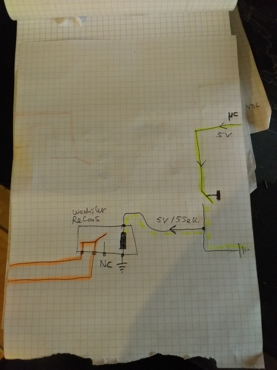

Ich stehe aufm schlauch... Ich habe eine Leitung welche 5V hat, kurze taster signale auf GND schaltet eine led als beispiel ein, gesteuert von einem microcontroller, jetzt möchte ich, dass wen ich den taster mind. 5 sek.lang drücke, damit ein wechsler relais schalten kann.. und damit eine andere Leitung trennen.. siehe bild. Klar funktioniert das gezeichnete so nicht.. als Beispiel normal kommen da ja max. 1 sek taster impulse durch, kann ich mit iorgend einer schaltung ads so schalten? ohne dass die 1 sek impulse beinträchtig werden und bei 5 sek ein wechsler relais schaltet, ohne den MCU Code ab zu ändern.. Ich finde gerade nichts passendes... :/ Danke für Tipps :D
irgendwas wo sich 5sek auflädt und dann das relais schaltet.. und wieder auf die nächsten 5 sek wartet um das relais wieder zu schalten..

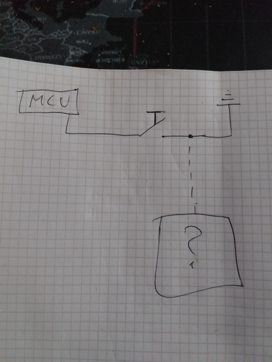

eigentlich steht alles da :) vlt bisschen durcheinander..;) Ich kann/will den Code nicht ändern. habe kein Zugriff momentan darauf. Deshalb per Hardware... also als Beispiel: die mcu schaltet mit jedem taster druck eine rote led an und wieder aus.. LOW erkennung im code mit entprellung. Digital Pin to GND Flankenerkennung oder wie man dem sagen möchte. nun zapfe ich die leitung hinter dem Taster an, 5v kommen bei tasterdruck.. drücke ich dann 5sek lang weiter.. soll ein Relais extern schalten. wie kriege ich das mit den 5 sek hin.. :) so schwer dürfte es eigentlich ja nicht sein... Eine schaltung die alles unter 5sek ignoriert und ab 5sek pulse dauer etwas schalten kann :)
also die led wird natürlich am MCU an einer anderem port geschaltet. ist auch keine led die geschalten wird.. sonder in einem menu die steuerung für hoch und runter per taster.. das spiellt aber keine rolle auf meinen wunsch hin..

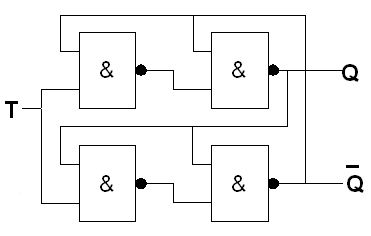

Dann nimm ein T-Flipflop und dahinter ein Monoflop. Wird doch nicht so schwer sein, oder? Man könnte meinen, heute wäre Freitag. Probleme immer in Einzelprobleme zerlegen und diese dann lösen. Ich wäre immer noch für einen ATTINY für 37Cent.
https://www.elektronik-kompendium.de/sites/slt/0206241.htm du meinst dass.. danke. aber ist es dass was ich will? ich drücke mind. 5 sek. lang s1 und erst dann leuchtet die lampe.. beschrieben wird es anderst. eben nicht dass was ich möchte :)
ich schrieb: > einen ATTINY für 37Cent. ich komme aus der arduino welt.. habe noch diese mcu s beschrieben.. 0 ahnung :D T-Flipflop und dahinter ein Monoflop. so einfach ja offenbar nicht mit flip flop schaltungen hatte ich noch wenig zu tun,... und dan gleich 2 hintereinander verschalten.. das wird ja lustig. einfach ist einfacher :)

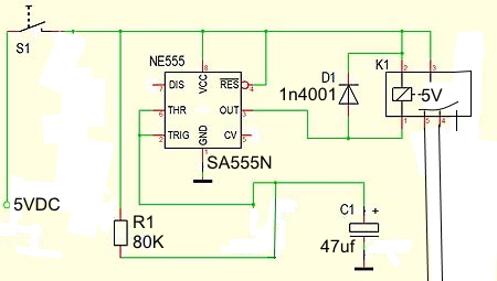

So ich habs gefunden: NE555 Einschaltverzögerung, ich wusste nicht dass man da den Taster gedrückt halten muss, auf die eingestellte Zeit (sonst passiert nichts). Ich dachte ein Impuls würde schon reichen, und ab dann beginnt eine z.b 7sek einschalt verzögerung und es leuchtet konstant.. hrmpf!!! Also im Video brauche ich die Funktion der gelben LED. https://www.youtube.com/watch?v=_O-8vf3lc7g Danke trozdem für die zahlreichen Tipps. NE555 war schon richtig. Einschaltverzögerung anstatt Ausschaltverzögerung.

Arduino im KFZ betreiben.. 15v und den ganze spikes... :) nicht ganz einfach wen man es richtig machen will.. aber das wusstet ihr ja nicht. da muss ich mehr rumlöten als mit NE555 als einschaltverzögerung, Mit diesem aufbau funktioniert es, wie gewünscht.
so brauch ich nicht mal eine stromversorgung für die schaltung .. :) die kommkt vom Taster signal

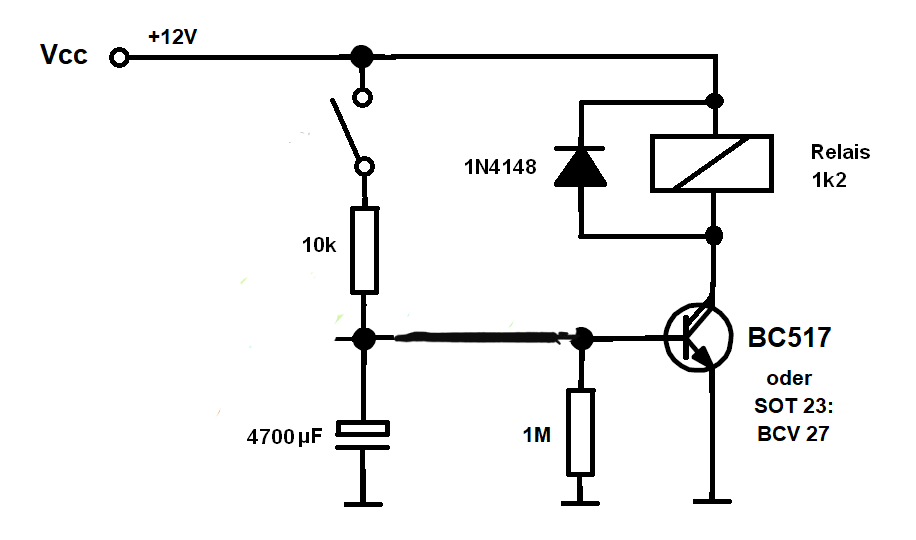

Wenn es Hardware sein muss, dann evtl. mit einem Darlingtontransistor. Der 10k Widerstand kann auf 100k vergrößert werden und der Elko auf 470uF verkleinert.

Oppa Josef schrieb: > Wenn es Hardware sein muss, dann evtl. mit einem Darlingtontransistor. > Der 10k Widerstand kann auf 100k vergrößert werden und der Elko auf > 470uF verkleinert. Danke ;) währe wohl auch eine einfache Lösung. TOP
