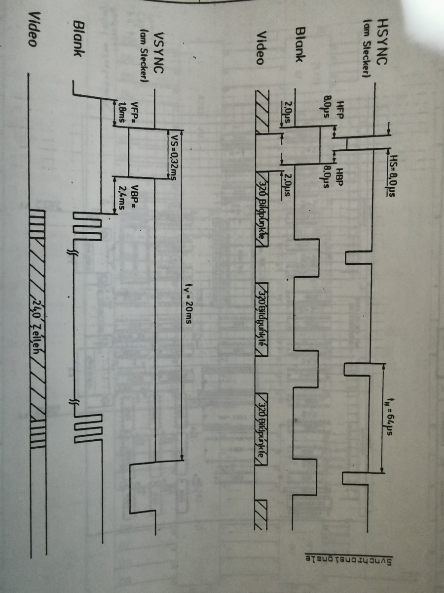

Hallo ich benötige mal euren Rat... An einer über 30 Jahre alten
Gildemeister Drehmaschine muss der monochrom Monitor getauscht werden.
Die Videosignale befinden sich im Anhang... Kann mir jemand sagen was
das für Signale sind und wie ich diese möglichst günstig in ein Signal
für einen Flachbildschirm umwandeln kann?

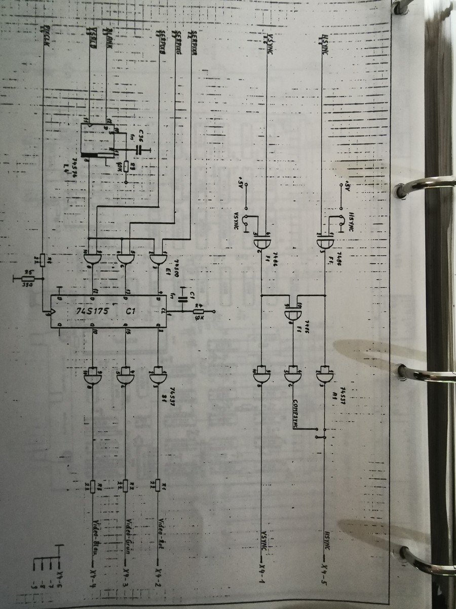

Die Gildemeister hat keinen solch einen BNC Ausgang, also habe ich das
Video, Hsync und Vsync Signal zusammen an den o.G. China TFT gebrückt,
doch leider blieb der Bildschirm dunkel.
Darf man die 3 Signale überhaupt so einfach zusammen führen?
Welche Wandlerkarte könnte das evtl?

Wenns die Bastelkiste hergibt, kannste das mal probieren:
Den Jumper an der X4-5 Leitung auf Compsync stellen, dann
von X4-5 ueber einen 820 Ohm Widerstand,
von X4-2 ueber einen 1k Ohm Widerstand,
von X4-3 ueber einen 560 Ohm Widerstand,
von X4-4 ueber einen 2.2kOhm Widerstand
auf einen gemeinsamen Punkt gehen, zwischen dem Punkt und GND liegt dann
so was aehnliches wie ein BAS-Signal mit PAL-Timing und wenn man's mit
75 Ohm abschliesst (sollte der angeschlossene Monitor automatisch
machen) koennte der Pegel auch so ungefaehr hinhauen.
Gruss
WK

Das Timing ist analoges Fernsehen. Monitor oder Fernseher mit SCART
sollte gehen.

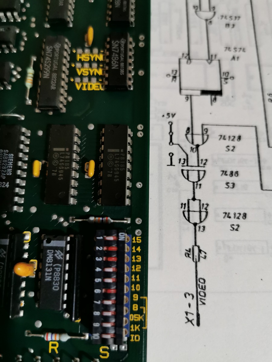

von Adrian Z. (atze2701)
Also mit dem VGA versuch blieb der Bildschirm dunkel. Jetzt wollte ich
das Compsync probieren, allerdings habe ich keine Beschreibung zu den
DIP Schaltern.... Kann ich ohne Oszilloskop prüfen ob ich den richtigen
Modus eingestellt habe bzw. Kann man anhand der Zeichnung den richtigen
Wert einstellen?

Das sollte auch keine Überraschung sein. Deine Karte
liefert ein Signal mit 15.x kHz Zeilenfrequenz, heutige
VGAs laufen aber erst so ab 31.y kHz. Du brauchst also
einen Wandler (oder auch Zeilendoubler), der alte
Videosignale in VGA-kompatible Signale wandelt. Such
mal im Netz nach Video-zu-VGA-Konverter, z.B. GBS8200.
Die GBS kann, soweit mir bekannt, z.B. CGA in VGA
wandeln.

Das scheint normales europäisches Video mit 50 Hz zu sein, kein
amerikanisches mit 60 Hz. Ein Scart-Eingang ist heute die letzte analoge

Mit den Brücken VSync und HSync kann man die Polarität der Syncsignal
invertieren.
Die Brücke Compsync bestimmt ob an Hsync nur Hsync oder Compsync
anliegt.
> DIP Schaltern
Aber du hast den Schaltplan in dem alle IC Pins nummeriert sind. DU
könntest in stromlosem Zustand messen, zu welchem DIP Schalter der
entsprechende Pin führt.
Der Schalter an Chip A1 Pin 3 muss geöffnet werden.
Der Schalter an Chip A1 Pin 6 muss eingeschaltet werden.
Kontrolle: Der Ausgang X 4-5 muss dadurch mit A1 Pin 6 verbunden sein,
und von A1 Pin 3 getrennt sein.
In der SCART-Norm sind keine getrennten Synchronimpulse vorgesehen. Man
das scheint nicht nur so, die 20ms V-sync sagen nichts anderes!
> In den meisten Fällen werden dort
> nicht nur die benötigten Synchronimpulse, sondern ein vollwertiges
> FBAS-Signal übertragen, so dass auch Geräte, die kein RGB annehmen
> können (vor allem Videorecorder), problemlos arbeiten können. "
> DIe RGB-Schaltspannung muss natürlich auch angelegt werden
also angenommen dieser Wandler könnte RGB2HDMI trotzdem müssten die Sync
Signale richtig zusammengemischt (amplituden- und phasen-richtig)
werden, wie auch bei einer BAS Erzeugung.
PS. mit Halsverrenkung ist das doof zu sehen und extra runterladen und
drehen mag ich nicht, das wäre eigentlich die Aufgabe vom TO zu prüfen
ob es richtig eingestellt wurde.
Es macht ihm wohl Spass mehrfach gedreht einzustellen oder er kann es
nicht anders oder ist nur total gedankenlos.
Die ersten Multisync-Monitore erkannten die unterschiedlichen VGA-Normen
an der Polarität der Synchronimpulse.
Es gibt immer noch dem LM1881 zur Abtrennung des Vertikalimpulses
http://www.ti.com/lit/ds/symlink/lm1881.pdf
Hier interessiert der umgekehrte Weg, H und V zusammenzubringen.
In Fig.7 sieht man, dass der Vertikalimpuls (c) den Horizontalimpuls zum
Composite Sync (b) umformt. Während (c) low ist, ist (b) invertiert, das
geht mit einem einfachen EXOR-Gatter.

von karadur (Gast)
Das Interface kann doch Comp-Sync!
Stimmt, ich war auch zu faul, den Hals zu verrenken. Im Impulsdiagramm
links ist das nicht gezeichnet. Und wie gesagt ein EXOR-Gatter 7486 zur
Zusammenführung.
Die RGB-Signale sind auch rein digital ohne Graustufen. Daher sollte es
kein Problem sein über passende Widerstände daraus ein BAS-Signal
zusammenzuschustern, das jeder schwarz-weiß Videomonitor erkennt.
Es gibt vermutlich auch noch FBAS-zu-VGA-Konverter zu kaufen, analoges
VGA stirbt ja auch langsam aus, das wäre noch eine Möglicheit.
von karadur (Gast)
Das Exor ist auch schon da
hab mich unklar ausgedrückt, genau wie ich es vorgeschlagen hatte ist
hier ein EXOR benutzt.
So viele Antworten... Top Männer :)
Also ich habe mir nach den Misserfolgen heute vormittag erstmal eine gbs
8219 bestellt, die kann wohl MDA problemlos zu VGA konvertieren....
Bestellt wurde in der Schweiz, also könnte in einigen Tagen eintreffen.
Mit der Beschreibung zu den DIP Schaltern kann ich morgen mal versuchen
das Compsync zu aktivieren.
Falls ich das wirklich schaffen sollte, kann ich die Adern X4-5 und x4-3
gemeinsam auf einen BNC legen ?  Am Mantel noch Grund und es sollte
klappen oder habe ich das falsch verstanden?

von Soul E. (Gast)
Wenn Du den COMPSYNC-Jumper steckst kommt aus dem HSYNC-Pin am Stecker
Composite Sync raus. Damit, sowie mit R, G und B kannst Du auf einen
SCART-Stecker gehen, so denn Dein Fernseher sowas hat. Um den Fernseher
nicht zu übersteuern müssen die Spannungspegel etwas reduziert werden.
Üblicherweise schaltet man dazu jeweils 220 Ohm in Reihe mit R, G und B
und 1 kOhm in Reihe mit Sync. Damit der Fernseher beim Einschalten
automatisch auf SCART geht muss Pin 16 vom SCART-Stecker über 100 Ohm an
+5V.
Der klassische Gonbas GBS-8200 "CGA to VGA Converter" für Homecomputer
und Arcadespiele. Da gehst Du links unten mit R, G, B an die RGB-Pins,
Composite Sync über einen 1 kOhm-Widerstand auf den Sync-Pin, und an den
Ausgang kommt ein analoger VGA-Monitor (blauer 15poliger Stecker).
