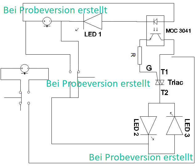

Hallo Gemeinde,
ich versuche eine Ansteuerungsschaltung zum Arduino nach Vorlagen aus
dem Web zu erstellen. Leider kann ich den Triac nicht zünden. Ich habe
mir daraufhin eine Testschaltung entworfen (siehe Anhang). Die Led 1
leuchtet, jedoch leider bekomme ich LED 2 und 3 in allen
Schalterstellungen nicht zum leuchten. Wenn ich den Optokoppler weglasse
und den Triac direkt ansteuere, zeigen die LED's die Stromrichtung
korrekt an.
Kann mir jemand helfen?
von Helmut -. (dc3yc)
Und welche Spannung bekommt der Triac und die LEDs? Warum fehlen die
Vorwiderstände für die LEDs?
von Ulrich K. (ukr)
Die Spannung für die LED's und den Triac beträgt 5 V, die Vorwiderstände
habe ich nach den Vorlagen für die Triac-Test-Schaltung zuletzt
entfernt, da die Schaltung auch mit LED-Vorwiderständen nicht
funktioniert haben.
Welchen Triac benutzt du und was sagt das Datenblatt zur Zündspannung?
Bitte ALLE! Angaben, die du hast und nicht nur scheibchenweise mit Infos
herausrücken, sonst bekommst du auch nur scheibchenweise Antworten.
Und überlege mal, welche Spannung für den Triac bleibt, wenn zwei LEDs
mit jeweils ca. 2V Flussspannung an 5V liegen?

von Ulrich K. (ukr)
Zunächst einmal vielen Dank an jene, die konstruktive Beiträge
verfassen.
Also vorab, alle Bauteile sind noch vital. Ich beabsichtige nicht, die
Schaltung an 230 V zu hängen, sondern arbeite lediglich mit 16 V AC. Der
Triac ist ein BT 139 600 V. Geplant habe ich die Schaltung nach Vorlagen
aus dem Web (siehe beigefügte Grafik).
von Harald W. (wilhelms)
Ulrich K. schrieb:
> Ich beabsichtige nicht, die Schaltung an 230 V zu hängen,
Da muss natürlich der Reihenwiderstand zum Gate deutlich
niederohmiger dimensioniert werden.
...und die "Webler" haben sie aus dem Datenblatt abgeschrieben.
von Ulrich K. (ukr)
Vielen Dank an Harald. Unabhängig von Dir habe ich den Gatewiderstand
verringert und oh Wunder, der Triac schaltet durch.
Jetzt muss ich nur noch die Schaltung mit AC testen und hoffen, dass es
genauso gut geht.

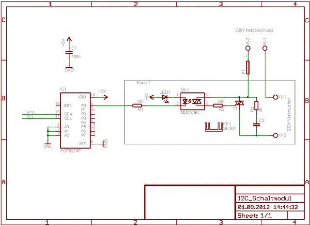

von Joachim B. (jar)
wieso das?
Abneigung vorhanden gegen PhotoTriac?

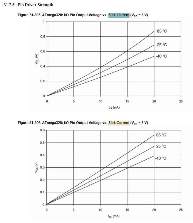

von oldeurope O. (Gast)
MaWin schrieb:
> Aus der W. schrieb:
>> Ist das nicht zu niederohmig?
> 30mA ist zulässig, sein MOC3041 will zumindest 20mA, mein MOC3083
> zumindest 5mA, 5V-1.2V = 3.8V / 220R = 17mA, das schafft ein uC-Pin.
Siehe Bild.
In Deiner Rechnung stimmen die 5V schonmal nicht.
Und einen CMOS-Ausgang aus der Rail zu ziehen
schmeckt mir eigentlich nicht.
LG
