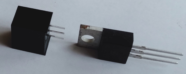

Axel S. schrieb: > Das ist ein Linearregler. Schaltregler-IC mit eingebauter Spule gibt es > noch nicht. Die Recom Schaltregler sehen äusserlich ein wenig wie TO220-ICs aus und haben die Spule mit eigegossen. http://www.rcs-elektronik.com.pl/galerie/r/r-785-0-0-5-recom-dc-dc_4107.jpg
Harald W. schrieb: > Axel S. schrieb: > >> Das ist ein Linearregler. Schaltregler-IC mit eingebauter Spule gibt es >> noch nicht. > > Die Recom Schaltregler sehen äusserlich ein wenig wie TO220-ICs aus War ja klar. Dabei hatte ich extra noch auf das kleine Gehäuse hingewiesen. Aber wo ein Troll ist, ist auch eine Trollwiese.

Harald W. schrieb: > Die Recom Schaltregler sehen äusserlich ein wenig wie TO220-ICs aus Nö, diese Module(!) passen höchsten auf die gleichen Bohrungen auf die Platine und sind auch pinkompatibel. Sind aber min 2x so dick wie TO220 und auch breiter. Da braucht es entsprechend Platz dazu.
