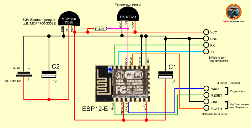

ich habe eine kleine Schaltung mit dem ESP8266 aufgebaut und diesen
erfolgreich in den DeepSleep-/PowerDown-Modus versetzt.
Die Stromaufnahme ist dann nur noch 22uA was passen dürfte.
Allerdings:
Ich habe später dann noch einen DS1820 angeschlossen mit einem 3,9kOhm
Widerstand von Data zu VCC.
Wenn der ESP8266 sich jetzt schlafen legt messe ich einen Strom von ca.
90uA.
Da kann irgendetwas nicht stimmen.
Ich habe mich beim Aufbau an folgende Quelle gehalten bzw. meine
Schaltung sieht exakt so aus (siehe Anlage).
https://www.tueftler-und-heimwerker.de/esp8266-wlan-server-mit-wlan-temperatursensor/
Ich weiß also momentan nicht, wo die zusätzlichen ~70uA "verbraten"
werden während DeepSleep.
Der DS1820 dürfte im Standby nur 1-3uA verbrauchen - hatte also mit
23-25uA gerechnet.
Hat jemand auf Anhieb eine Idee?
Dankeschön!

Wenn du den 3k9 entfernst, offene Leitung, was misst du dann?

von Sven Scholz (Gast)
Ich kann auch nur bestätigen, dass der MCP1700 stabil läuft - jedenfalls
bei mir... :-)
Den Tipp mit dem R auslöten muss ich noch durchführen.
Allerdings: Wenn dort Strom abfällt, müsste ja auch eine permanente
Spannung in DeepSleep anliegen.
Ein Multimeter muss her...
Parasitären Anschluss habe ich auch noch nicht probiert.
Hallo nochmal,
ich habe jetzt endlich mal Zeit gefunden mir das genauer anzusehen.
Also die zusätzlichen ~70uA kommen tatsächlich durch den
PullUp-Widerstand zustande.
Ich hätte VCC des 1820 wohl besser an einen GPIO des ESP8266 gehängt als
direkt an die 3,3V - Leitung?
Dennoch findet man im Internet immer solch einen Schaltplan.
Für Batterieanwendungen doch eigentlich NICHT zu verwenden?
Danke und viele Grüße!
von Gerald K. (geku)
Sven Scholz schrieb:
> GPIO des ESP8266
Können beim ESP8266 keine internen Pullups aktiviert werden. Dann könnte
man die 3k9 unbestückt lassen.
Gute Idee, allerdings haben die internen Pullups des ESP8266 Werte
zwischen 30k und 100kOhm. Ich denke, die Werte sind zu hoch bzw. der
Strom dann zu klein.
Danke und VG!
