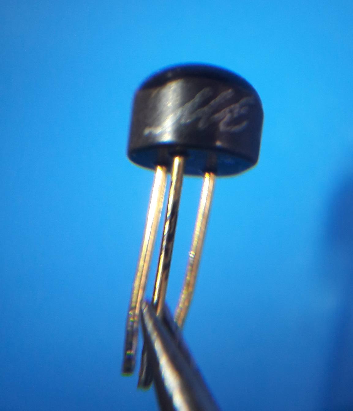

von Roland F. (mrzebulon)
Hi Christoph.
Einen funktionierenden habe ich ja noch. Da zeigt mein Transistortester
keinen FET an. Schnöder BJP. Ich rätsel auch schon die ganze Zeit.
von hinz (Gast)
BJT, nicht BJP. Und manchmal hilft ein Foto weiter.
BJT - stimmt.
Hier ein Foto

von hinz (Gast)
Lange nicht mehr gesehen, diese Bauform. Ist je nach Durchmesser TO-105
oder TO-106, AFAIR ersteres 0,3", letzteres 0,2".
Die Uhr stammt wohl aus den '70ern?
Sag mal die Baugröße an, dann wühl ich mal in uralten Datenbüchern.

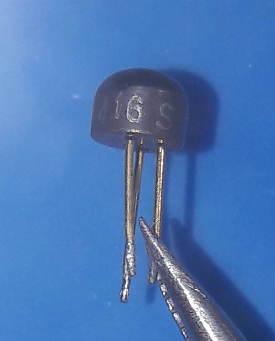

Danke für die vielen Antworten.
Daten habe ich leider wenige. Das ist ja das Problem.
Die Uhr hat eine Unruhe mit Spule und 2 Magneten.
Also der Vorgänger der IC-Version.
Auf dem Blechgehäuse steht, gestempelt: BW 116 oder 8W 116. Kann man
nicht
gut lesen.
Im Inneren auf dem Plastikdeckel, den man erst entfernen muss, 6266 auf
einem weißen Aufkleber.
Auf dem Transistor selbst in kursiver Schreibschrift ME dann 4416 S.

von Christoph Z. (rayelec)
>Das wird das Logo sein, aber im Moment fällt mir dazu nichts ein.
Micro-Electronics?
von hinz (Gast)
> Micro-Electronics?
Volltreffer!
https://i.pinimg.com/originals/91/17/0f/91170f7035cddc773844a47f4793a3c1.png
Aber von denen hab ich sicher nichts im Regal.
von hinz (Gast)
Die Bude gibts sogar noch!
http://www.microelectr.com.hk/

Schaut auf den ersten Blick wie ein Mono-Flop aus. Den def. Transistor
habe ich durch einen BC208B ersetzt, den ich noch in meiner Krabbelkiste
gefunden hatte. Der ist aber, beim Anlegen der 12V, gleich von mir
gegangen.
Der Vorwiderstand sieht, rein optisch, noch gut aus. Die Schaltung
besteht ja nur aus ein paar Teilen. Leider hat unser Freund Google mir
keine Daten für den gesuchten Transistor angezeigt.
