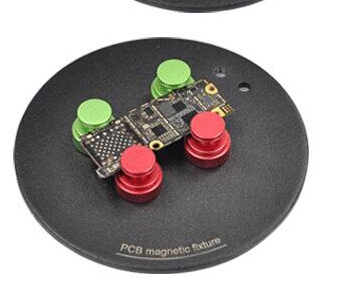

habe bei den Chinesen diesen Halter gefunden (Foto):
Kleine Magnetklemmfüßchen auf einer Stahlplatte lassen sich an beliebige
Platinenkonturen anpassen.
Das scheint für meine kleinen Platinen die bessere Lösung zu sein.
Hat das Teil schon jemand bei einem deutschen Lieferanten gesehen?
Bei den einschlägigen Händlern habe ich es nicht gefunden.
Horst

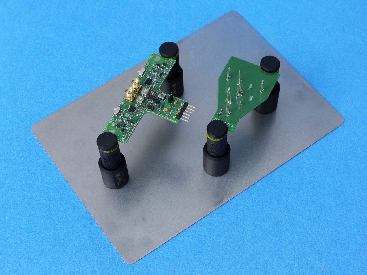

Burkhard schrieb:
> SensePeek PCBite 2.0
Konnte nicht widerstehen und hab mir 4 Magnethalter + A5 Grundplatte
gekauft. Ein Halter greift ca. 3,5 mm Breite des PCBs. Schmuckes Design.
Vorteile: Extrem flexibel, auch für Boards mit geringem Randabstand
geeignet; die Platine wird stabil gehalten und steht sicher; die
Grundplatte lässt sich dabei leicht unter dem Mikroskop ausrichten;
trägt in der Höhe nur 5 cm auf - wichtig fürs Arbeiten unter dem
Mikroskop.
Nachteile: Preis (ca. 70 Eur incl.); beim Spannen kann auch schon mal
Haut in die Halterung geraten; Einkleben der gelben Isolationsscheiben
ist extrem fummelig und kaum ohne Fluchen zu bewerkstelligen. Ansonsten
noch die üblichen Nachteile starker Magneten - bei mir hat die Kamera
meines Wischophons sich geweigert, ein Foto aus der Nähe aufzunehmen.

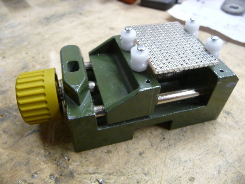

Ich habe auch so einen Proxxon Mini-Schraubstock. Meinen habe ich noch
etwas gepimpt: 2,00 mm Löcher in die Backen und selbstgedrehte
Platinen-Halter aus POM. Problematisch ist dabei, dass die feste Backe
hohl ist und erst teilweise mit 2k-Kleber gefüllt werden muss, dabei
muss man höllisch aufpassen, nicht die Verstellschraube festzukleben.
von Chris (Gast)
Ahnlich, ich jedoch habe 3mm alu ausgeschnitten und mit Sekundenkleber
reingeklebt sodass sie eine Auflage auf der Unterseite haben. Weiters
seitlich abgefeilt in einem Winkel und auf beide Backen raufgeklebt.
2mm tiefe schräg in 2mm Höhe und dann gerade. Die aluplatten gehen
bündig zusammen. Nachdem die vertikalen Platten reingeklebt und einen
Tag getrocknet sind habe ich sie noch einen halben mm oben seitlich
vertikal abgefeilt.

Hallo Horst.
Ich sehe da ein Problem.
Die Magnete müssen schon kräftig sein. Das könnte gegebenenfalls zu
Ärger
führen, weil viele Endmetallisierungen von SMD Bauteilen sind aus
verzinntem Eisen und ferrromagnetisch.
Kräftige Magnete können also beim Verlöten von SMD Bauteilen lästig
werden, genauso wie erfahrungsgemäß versehentlich magnetisierte
Pinzetten.....
Zum einen liegt die Löttemperatur beim Weichlöten nicht unbedingt über
der Curietemperatur und zum anderen kommst Du beim abkühlen durchaus
wieder unter den Bereich und das Magnetfeld wackelt am Bauteil, und das
Lot ist noch nicht ganz fest.
Berichte mal von Deinen Erfahrungen beim Löten. Nicht nur von der Mitte
der Platine, sondern auch am Rand in der Nähe der Magnete.

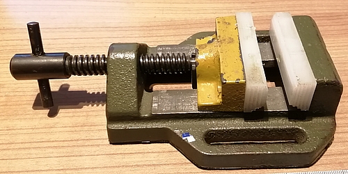

Ansonsten nutze ich noch einen alten Proxxon Schraubstock bei dem man
die Bakcne wechseln konnte. Dort habe ich diverse POM-Backen zurecht
gesägt und geschlitzt/gestuft. Schön schwer und mehr Spannbereich als
der kleine MS4.

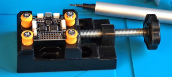

Zu dem TO-Schraubstock. Wer das Ding braucht, kann es gern von mit
haben. Wobei Schraubstock purer Grössenwahn ist. Das ist ein billigst
Plastik Spritzgussteil noch kleiner, wie der kleine Proxxon vom vorigen
Eintrag.
