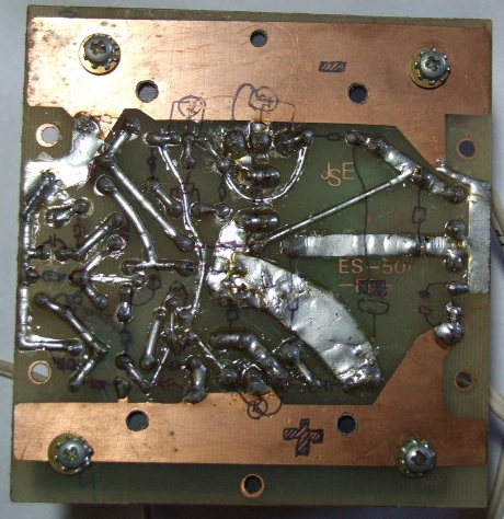

Ich möchte ein paar Audio-Endstufenmodule aus den 80ern reparieren die
jeweils mit einem Darlingtonpaar BDV64 und BDV65 bestückt sind.
Datenblattlink: https://www.onsemi.com/pub/Collateral/BDV65B-D.PDF
Kennt ihr modernere Leistungs-Darlingtons die ich als Upgrade einbauen
könnte, insbesondere eine größere SOA und kein so starkes Einknicken der
Stromverstärkung

Über das Wort "Bewährt" bin ich mir nicht so sicher. Diese Module sollen
wohl bei Lautstärkespitzen gelegentlich ausfallen sagt der Besitzer, ich
bekomme so alle paar Jahre eines zur Reparatur rein.
Auf den Platinen ist leider nur eine minimalistische Verstärkerschaltung
ohne SOA-Schutz weswegen ich vermute daß es deswegen die Transistoren
zerstört. Laut Besitzer würden sie auch nicht sehr warm werden.
Hersteller und alles ist unbekannt, man liest nur "JSE ES-50" auf den
Platinen und die sind in Aktivboxen eingebaut die entweder Selbstbau
oder namenlose Kleinserie in den 80ern gewesen sein müssen.
Die Module sind paßgenau in einer Art Luftschacht eingebaut so daß ich
die nicht so einfach gegen TDA7293 oder ähnlich austauschen kann bzw.
alle Maße kopieren müßte.

von A-Freak (Gast)
Lach
Beim stöbern nach den Transistortypen habe ich das Platinenlayout sofort
wiedererkannt:
http://www.geocities.ws/quhno/black-devil/index.html

Da ist gar nicht so verkehrt. Die Black-Devil entstand zu einer Zeit als
folgendes vorlag:
https://richis-lab.de/2N3055.htm
großen von Siemens gefertigten 2N3055-Transistor durchführen. Der
Durchbruch der Basis-Emitter-Strecke erfolgt hier erst bei enormen -70V.
Das zeigt, dass in das ältere Substrat eine niedrigere Dotierung
eingebracht wurde. Niedrige Dotierungen führen zu hohen
Spannungsfestigkeiten. Auch dieser Unterschied zwischen den alten und
den neuen Modellen des 2N3055 kann in der Praxis zu Problemen führen, da
neuere Austauschmodelle weniger robust gegenüber negativen
Basis-Emitter-Spannungen sind.
Das schaue man sich auch noch an:
https://www.elektronik-labor.de/Notizen/NPNkipp.html%20#led2
Eine große volle Bassamplitude (also voll aufgedreht) so dass der
Ausgangselko schön geladen ist und dann eine abrupte steile Änderung auf
die umgekehrt Spannung konnte damals nichts anrichten.

Der Besitzer ist sich sicher daß die wesentlich älter als das Datum 2001
auf der Webseite sein müssen, auch die Bauteile sehen für die Zeit schon
sehr "Vintage" aus.
Wo ich die Beschriebung weiter gelesen habe, mit der Philosophie daß die
Transistoren geschützt sein sollen indem das das Netzteil
zusammenbricht... auweia... Das könnte eine erklärung sein falls da ein
"normales" Netzteil verbaut wurde... Mal nachforschen was da eingebaut
ist
Vielelicht mache ich auch mal das Experiment eine Platine einfach mit
SOA-Schutz nachzurüsten
