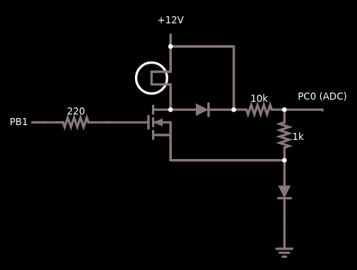

Angehängt eine MOSFET-Schaltung welche ich so zur Ansteuerung einer
12V-Pumpe gefunden habe (Lampe stellt die Pumpe dar). Kann mir jemand
erkären, wieso nicht eine einfachere Schaltung genommen wurde, d.h. ohne
die 2 Dioden und Widerstände an Drain und Source des MOSFET?
Gruss, Raul
von Thomas W. (goaty)
Will man den Strom messen / Feedback haben möchte?

von Sly_marbo (Gast)
Ich Finde da auch keinen Fehler.....
D3 ist Denke ich eine Freilaufdiode. Der Spannungsteiler könnte 2
Funktionen haben:
1. Zusammen mit der Diode Messen ob Strom durch die Diode fließt wenn
der Fet leitet. Um mgl. einen Defekt (oder das Fehlen) der Pumpe
festzustellen.
2. Die Betriebsspannungg Messen und einfach zufällig Parallel zur Pumpe
hängen. Aber dann wüsst ich nicht wozu die 2. Diode ist...
Vllt ist es auch eine Mischung aus 1 und 2.
von Roland F. (rhf)
Raul Reute schrieb:
> Hmm.. auch nach mehrmaligem Betrachten fällt mir der Fehler nicht auf..
Dann schau nochmal nach.
(Man muss aber auch sagen, das der Schaltplan nicht gerade vorbildlich
gezeichnet ist)
rhf
Sven S. schrieb:
> Dann vergleiche mal, was Du da gemalt hast, ist Quatsch.
Sagen wir mal, schon der Plan von Rehtronik ist Quatsch:
1. Ein BUZ11 mit 5V ansteuern? Wovon träumen die nachts?
2. Wo sind denn da nun Verbindungen und wo nicht? Ist mit Eagle
eigentlich ganz einfach, aber die Jungs haben es geschafft, sie zu
killen.
3. Eine Diode von 0V nach GND? Was soll das denn bitte?
4. LEDn ohne Vorwiderstand zwischen AVR Pin und +5V - super Sache :-(
Die Diodenauskopplung am Drain habe ich aber auch schon mal in einer
Standheizung gesehen. Der MC kann so überprüfen, ob der Motor i.O. ist
oder nicht. Fragt nicht wie, das habe ich selber noch nicht ausprobiert.
Okay ich habs gesehen.....
Der Mosfet selbst hängt an der Schaltungsmasse. Die Diode richtung GND
ist Verpolungsschutz. Der Spannungsteiler misst die versorgungsspannung,
hat aber mit der Pumpe nix zu tun. Die andere Diode ist wie ich schon
schrieb eine Freilaufdiode.
Noch Fragen?
Laut Datenblatt fließen aber schon ein paar Ampere bei vgs 5v.
von Raul Reute (Gast)
Naja, Fehler ist ja dann übertrieben. Ändert an der Schaltung ja nicht
wirklich was (ausser das Masse-Potential)
Besten Dank euch allen!
Ist nach längerem Betrachten definitiv so.. Soll wohl zur Messung der
Batteriespannung sein
von Dieter (Gast)
An PC0 addiert sich im eingeschalteten Zustand noch der Spannungsabfall
an der Diode zur Masse. Das dient zur Erkennung von Überbelastung der
Pumpe um wieder abzuschalten.
von Michael B. (laberkopp)
Einen BUZ11 direkt aus einem 5V Ausgang eines uC zu steuern ist
jedenfalls Quatsch.
Da wundert die überflüssig erscheinende Diode von 0V nach GND nicht
wirklich. Ode AVCC und AGND nicht anzuschliessen.
Dein Schaltplan ist Quatsch, weil GND des uC nicht an GND deines
Schaltplans angeschlossen ist, sondern an Source vor der Diode.
Die Diode ist bloss eine Verpolschutzdiode. Halt in der Masseleitung
statt der Plusleitung (dort ist auch eine, aber nur vor dem
Spannungsregler).
Ist nicht mein Schaltplan ;)
Ich denke das GND des uC and 0V angeschlossen ist. Aus meiner Sicht
wurde 0V als GND für alles verwendet, und mit einer Diode gegen
Verpolung der 12V-Batterie gegen deren Masse abgesichert.
