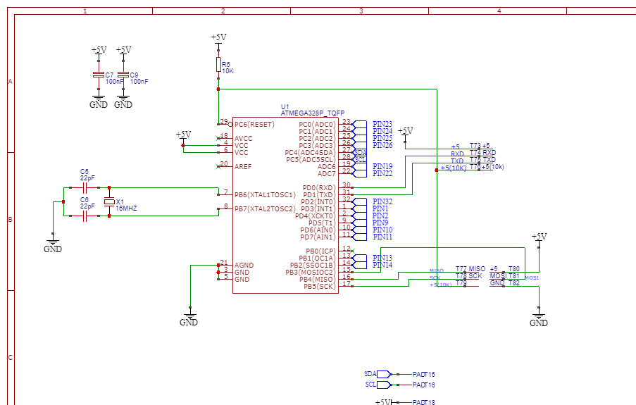

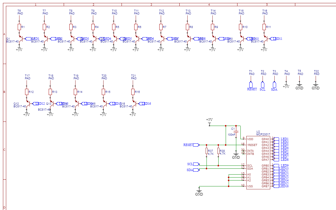

Hallo, ich habe hier ein MCP23017 den ich als Port Expander am Atmega328P benutze. Alles funktioniert soweit gut, bis auf eine auf den ersten Blick unbedeutende Sache. Doch bei meinem Vorhaben sehr störende Sache. Ich steuere mit dem MCP Transistoren die dann 16 LEDs anmachen. Das blöde ist das die Ausgänge des MCPs für einen Sekundenbruchteil nachdem die Stromversorgung angeht, alle einen hohen Spannungspegel (alle unterschiedlich 0,5-2,5 Volt) haben und somit auch die LEDs für diesen Sekundenbruchteil leicht glimmen. Diesen Effekt kann ich auch beobachten wenn ich die I2C Verbindung trenne und den MCP mit Strom versorge. Das Problem bleibt bestehen, egal ob Transistoren dran sind oder nicht, quasi nur der nackte µC. Wenn die Stromversorgung nicht unterbrochen wird und der Atmega den Code immer wieder ausführt ist alles super. Doch in meine Projekt wird die Stromversorgung immer wieder Komplett unterbrochen, daher nervt dieses glimmen sehr. Bin relativ neu in der Materie und hoffe das mir da jemand helfen kann. PS: Ich weiß das ich die Basiswiderstände nicht eingezeichnet habe. Liebe Grüße Andrej
VAcc solltest du auch anschließen. Und NPN Transistoren als High Side Switches kommt mir auch komisch vor!
@Arduino Fanboy D. Ist AVCC nicht intern mit VCC verbunden? Aber ist ja auch wurscht, der Atmega läuft ja super. NPN sollte doch auch gehen oder verstehe ich da etwas nicht.

Andrej P. schrieb: > Aber ist ja auch wurscht, der Atmega läuft ja super. Wenn du meinst, und schlauer als der Hersteller und sein Datenblatt bist, dann ok. Dann will ich nichts gesagt haben. Andrej P. schrieb: > NPN sollte doch auch gehen oder verstehe ich da etwas nicht. Du hast jetzt Spannungsfolger aufgebaut. Das macht aber meist wenig Sinn, bei Digitalstufen. Da möchte man eher die Transistoren als Schalter nutzen, leicht bis deutlich in die Sättigung treiben.

bitte gib an - wieviel Strom pro LED fließen soll, wenn sie an ist - wie u. wo die LEDs angeschlossen sind (sehe ich in den Plänen nicht)
Warum sollten die Transitoren sperren wenn die Basis floated? Pulldownwiderstand pro T wäre hilfreich.
Thomas R. schrieb: > wieviel Strom pro LED fließen soll, wenn sie an ist ca. 35mA pro LED. Thomas R. schrieb: > - wie u. wo die LEDs angeschlossen sind (sehe ich in den Plänen nicht) Die LEDs werden mit dem Pluspol an den Lötpads angeschlossen (in dem Schemata T6-T21) mit 75ohm Widerständen und haben einen gemeinsamen Minuspol. Bin jetzt aber schon etwas weiter, habe anstatt der angegeben BC817 mal 2N2222 Transistoren verwendet und die LEDs glimmen am Anfang nicht mehr. An dem hohen Spannungspegel an den Ausgängen hat sich aber noch immer nix geändert und ich verstehe nicht warum das so ist. Wenn ich die auf LOW setzte ist alles gut. Aber es dauert halt einige Millisekunden. Danke für die Hilfe bis jetzt.
NichtWichtig schrieb: > Warum sollten die Transitoren sperren wenn die Basis floated? Genau das ist ja mein Problem, der Ausgang ist halt nur für ein paar Millisekunden im Schwebezustand und das auch nur wenn ich die Stromversorgung herstelle. Im code setze ich am Anfang die Ausgänge auf LOW und alles ist super. NichtWichtig schrieb: > Pulldownwiderstand pro T wäre hilfreich. Daran habe ich leider nicht gedacht als ich das PCB gemacht habe.

1. AVCC muss angeschlossen sein, sonst funktioniert unter anderem Port C nicht - der hat nämlich die ADC-Funktionen, und deswegen wird der von AVCC versorgt. AVCC braucht natürlich auch seinen 100n Kondensator. 2. Wenn Du den ADC verwendest, baue zwischen VCC und AVCC einen Ferrit ein, der die analoge Versorgungsspannung säubert. 3. Deine Transistorschaltungen sind falsch. Der Emitter gehört direkt an GND, die zu schaltende Last an den Kollektor und VCC. Du schaltest den Minuspol. Wenn Du den Pluspol schalten wollen würdest, müsstest Du PNP-Transistoren nehmen und den Emitter auf VCC legen. Ändern! fchk
Frank K. schrieb: > 1. AVCC muss angeschlossen sein, sonst funktioniert unter anderem > Port > C nicht - der hat nämlich die ADC-Funktionen, und deswegen wird der von > AVCC versorgt. AVCC braucht natürlich auch seinen 100n Kondensator. Okay, danke für die Erklärung wusste ich nicht. > 3. Deine Transistorschaltungen sind falsch. Der Emitter gehört direkt an > GND, die zu schaltende Last an den Kollektor und VCC. Du schaltest den > Minuspol. Wenn Du den Pluspol schalten wollen würdest, müsstest Du > PNP-Transistoren nehmen und den Emitter auf VCC legen. > Okay, habe ich so auch überall gesehen nur dachte ich mir das es keinen Unterschied macht ob die Last vor dem Kollektor ist oder danach. Macht man das so weil sonst zuviel Strom über Basis-Emitter fließen könnte oder welchen Grund hat es? Dafür gibt es doch normalerweise den Basiswiderstand > Ändern! Werde ich machen, danke :) Gruß Andrej

Die Kollektor-Schaltung (=Spannungsfolger) die Du gewählt hast ist schon OK. Zwar verliert man ca. 0,7 V an der BE-Strecke - versus 0,2 V_BC bei einer Emitterschaltung. Aber das meiste fällt eh an den 75 Ohm ab, vermutl. 2 V, je nach LED.
