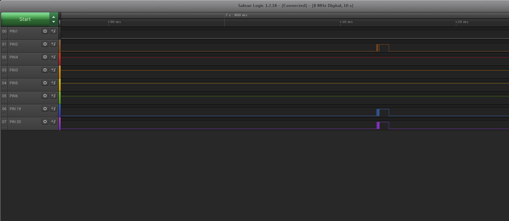

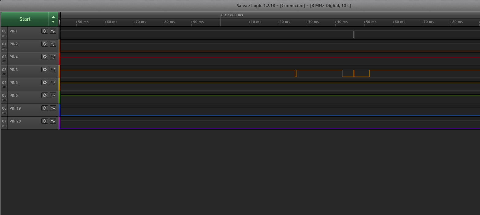

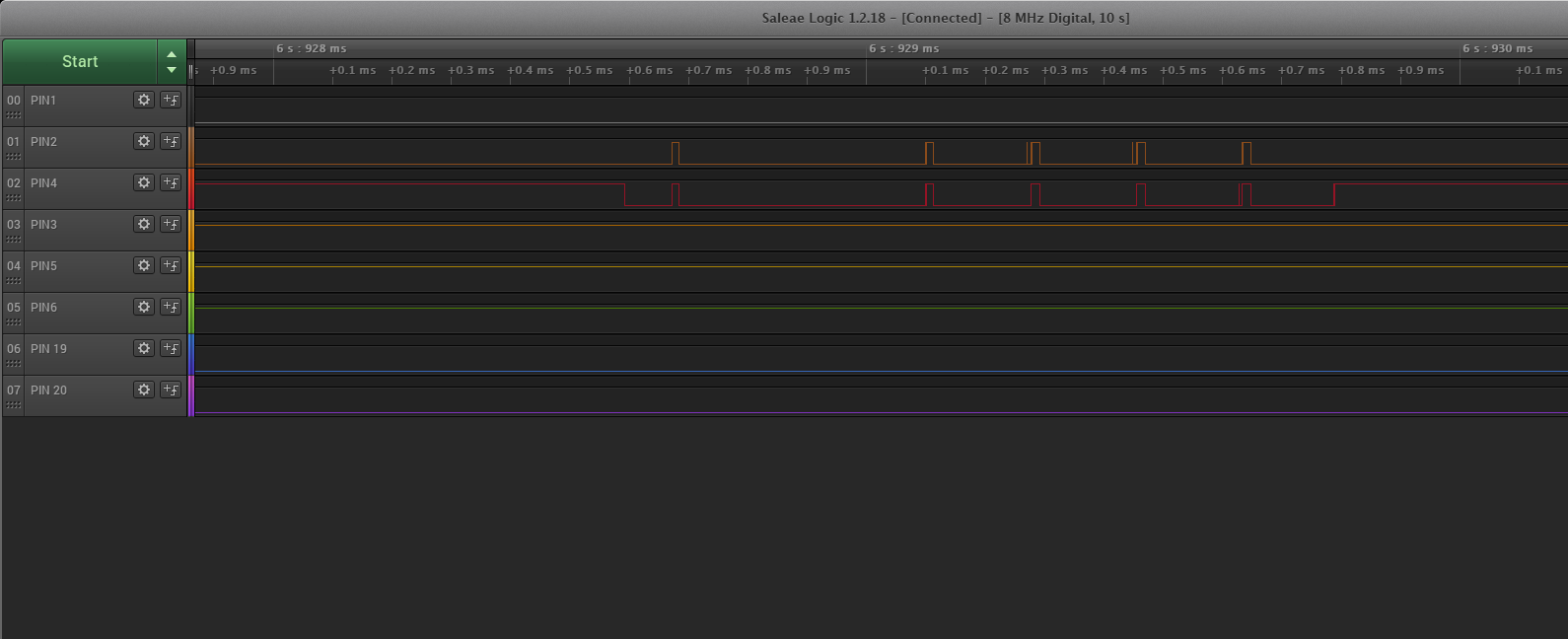

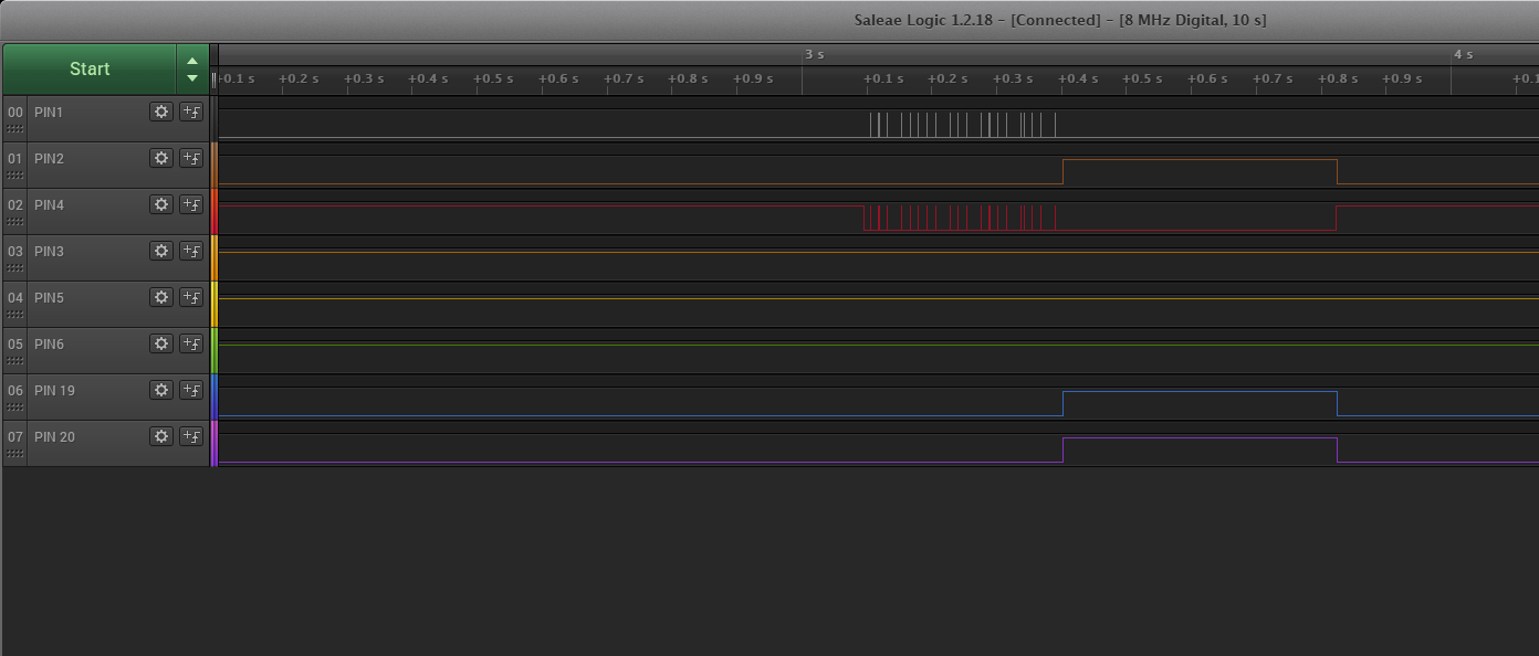

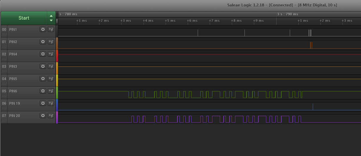

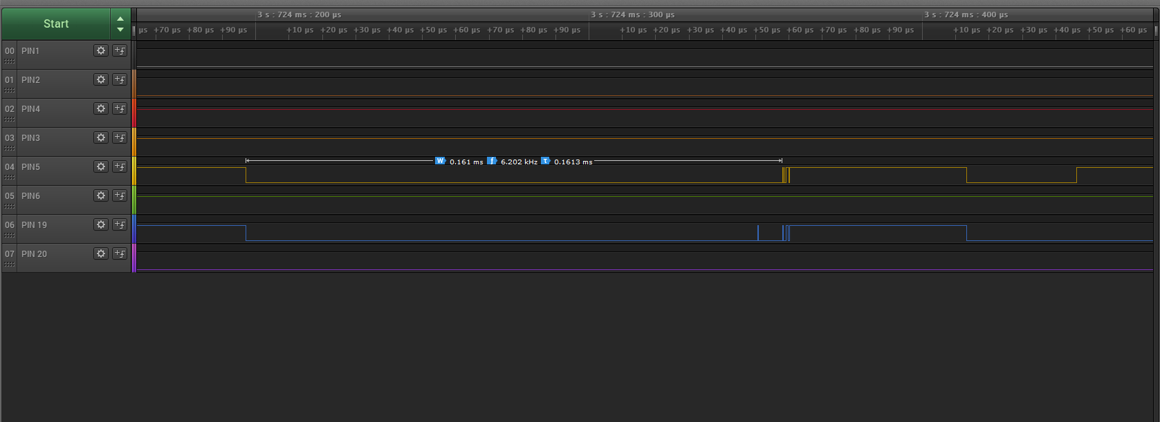

ich würde gerne meine 16x4 Dart Matrix auslesen.
Folgendes Szenario:
Ich habe die Dartmatrix gleichzeitig mithilfe von Klemmen an ein Arduino
Mega 2560 und das Steuergerät des Dartautomaten gehangen.
Hier wäre eine komplette Doku zur Elektronik:
https://www.darts1.de/dartautomat/Royal-Dart-Profi-1988-03.pdf
Außerdem hätte ich einen Logic Analyzer zur Verfügung.
Hier habe ich schon verschiedene Messungen durchgeführt. Der LA hängt
zwischen Dartmatrix und Steuergerät der Dartscheibe. (Anbei Bilder)
Hat jemand eine Idee wie ich dieses vorhaben Realisieren könnte?

Kernstück der Zielerkennung sind die beiden TI Sonar-Chips TL851 und
TL852. https://www.ti.com/lit/ds/symlink/tl851.pdf
Das Protokoll ist gut dokumentiert. Da würde ich mit dem Logikanalyzer
ansetzen um zu schauen was die beiden Chips dem Microcontroller so
mitteilen und dies dann in Beziehung zu den Feldern der Dartscheibe
bringen.
