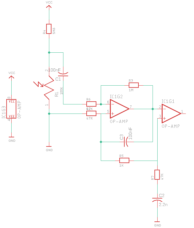

Eine Frage zu dieser Schaltung: Drehlzahlmesser-Vorschaltung für eine Drehlzahlmessung mit einem ATMEGA. Welche Funktion hat der Kondensator C3 in dieser Schaltung?
Der sorgt dafür, daß der OpAmp sauber nach high durchschaltet und nachdem er voll geladen ist wieder zurück nach low. Gewissermaßen formt er den Impuls an Pin 7. Dafür verstehe ich aber die Spielerei mit dem zweiten OpAmp nicht, das sieht mir irgendwie instabil aus. Soll das die Impulsdauer begrenzen? Im Ruhezustand liegen beide positiven Eingänge auf Masse (die können nur über C3 einen Impuls bekommen) und der negative Eingang vom zweiten OpAmp auch.

Ich denke C3 sorgt dafür das der Impuls nicht zu lang wird und die hintere Flanke steil wird. Er wirkt ja seiner Ursache entgegen. Sozusagen eine negative Gegenkopplung.

Es ist eine Schaltung, die ich von einem opt. (LDR) Drehzahlmesssensor habe. Ich habe alle Werte abgelesen, bis auf die Kondensatoren. Ich wollte diese Schaltung nachbauen. Ich habe die Schaltung auch schon mal auf dem Breadboard mit verschiedenen Kondensatoren auf/nachgebaut. Der Ergebnis war nicht so toll. Dieser Sensor wurde als Drehlzahlmesssensor in einem Modellflugzeug verwendet um die Propellerdrehzahl zu ermitteln. Bei jedem Tageslicht funktionierte dieser Sensor hervorragend. Jetzt wollte ich diese genialen Schaltung nachbauen, allerdings bisher mit mäßigem Erfolg. Dies als Hintergrund.

Arno W. schrieb: > Es ist eine Schaltung, die ich von einem opt. (LDR) Drehzahlmesssensor > habe. > Bei jedem Tageslicht funktionierte dieser Sensor hervorragend. > ... > Jetzt wollte ich diese genialen Schaltung nachbauen, allerdings bisher mit > mäßigem Erfolg. Das mit dem Tageslicht wird das Problem sein. Damit so ein LDR halbwegs schnell ist und einen kleinen Widerstand erreicht, braucht der relativ viel Licht. Wie schnell kommen denn die Impulse, die du sehen willst und wie kräftig ist die Beleuchtung?
Arno W. schrieb: > Es ist eine Schaltung, die ich von einem opt. (LDR) Drehzahlmesssensor > habe. Das ganze wird schon mal besser, wenn du statt des LDR einen Phototransistor benutzt, der ist schneller und liefert bessere Impulse. Und dann spricht nichts dagegen, das auf einen Komparator mit Auto-Level zu schicken, ohne Vorverstärker:

R und C werden so dimensioniert, das die schnellen Anderungen geschluckt werden, aber das Umgebungslicht nicht. Am Ausgang des Komparators steht dann Rechteck, der mit einem Monoflop zur PDM wird. Nimmt man einen LM393, kann der zweite Komparator den Mono machen.

Arno W. schrieb: > mmh...der LM311 funktioniert erst ab 5V. Und Du brauchst 0,9 V für Dein Geheimprojekt? Nur nichts verraten! Nimm irgendeinen R2R Doppel-OPV (z.B. MCP6022). Damit einen AC-gekoppelten Verstärker + einen Schmitttriger aufzubauen sind (normalerweise) kein Problem.
Arno W. schrieb: > mmh...der LM311 funktioniert erst ab 5V. Ah, eine neue Salamischeibe. Bisher war lt. Schaltplan nur von 'VCC' die Rede. Ein LM393 (den ich ja auch erwähnte) oder LM339 läuft aber schon ab 2V. Oder (ganz schick) einen LT1017 - den muss man aber erstmal kaufen können.
