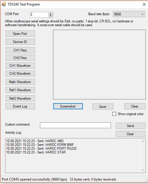

von Andreas V. (Firma: IGL) (andreas_va)
Moin,
schönen Vattertag!
Ich habe in den letzten Tagen noch ein bissl gesucht und bin fündig
geworden. Ich wollte schon eine Software schreiben, da ich nicht über
Terminal arbeiten wollte. Das ist mir zu umständlich.
Es gibt eine coole Software die funktioniert recht gut wenn man sich das
richtige Nullmodemkabel besorgt. Ich hatte zunächst ein provisorisches
Nullmodemkabel mit Brücken realisiert. Das war wohl zu lang und da sind
die Übertragungen öfter mal fehlgeschlagen. Jetzt habe ich ein kurzes
kompaktes Kabel und alles ist OK. Es hat halt gedauert bis das Kabel aus
GB da war.
Hier die Software:
http://toughdev.com/public/TDS340_NET.zip
Im Anhang befindet sich ein Bild der Software (Sinusspannung mit
ungewöhnlichem Tasverhältnis)
Da kann man sich die Daten auch für eine Tabellenverarbeitungsprogramm,
FFT's usw. herunterziehen. Da bleibt kaum ein Wunsch offen.
Hinweis: Mit dem entsprechenden Adapterkabel kann man sich beim TDS480
das signal auch auf jedem beliebigen Bildschirm anzeigen lassen.
Da können die meisten "modernen" Oszis nicht mithalten!
Andreas
von Thomas ". (tomoliver51)
Hallo Andreas,
sorry, dass ich mich erst jetzt melde.
Ich habe die Software ausprobiert.
Leider komm ich mit der Bedienung nicht klar.
Wenn ich auf Screenshot drücke werden daten geladen aber zuletzt kommt
Error Overrun.
Vielleicht mache ich was falsch.

von René F. (Gast)
Hallo Thomas,
das Programm oben läuft bei mir unter Windows7. Es spricht nichts
dagegen dass es auch unter Windows 10 läuft.
Hast Du die Schnittstellenparameter richtig gesetzt?
8Bit, no parity, 1 Stopbit, CR EOL, no hardware or software handshaking.
Das ist nämlich kein Standard. Es steht auch noch mal auf dem Screen,
aber das überliest man leicht!
Das musst Du im Oszi unter Menü Utilty/RS232 (Button unter dem
Diskettenlaufwerk) einstellen.
Leider bekomme ich dieses mal keine Daten über das Kabel.
Mit einem Terminal Programm kommen Daten
Nach der Anwahl von Open Port wurden Daten übertragen, jedoch keine
Anzeige und eine Error-Overrun Meldung
So, jetzt habe ich es endlich geschafft! Ich war krank. Ich habe anfangs
den selben Fehler gemacht und wunderte mich jetzt dasss es nicht funzt.
Der Anschluss muss zuerst auf dem richtigen Port und mit der richtigen
Baudrate geöffnet werden.
Dazu bitte auf den Button "Open Port" drücken!
Den Com-Port bekommt man über den Geräte Manager von Windows 10 heraus:
Die Anschlusseinstellungen auf dem Oszi und in der Anwendung müssen
folgendermaßen lauten:
- 8 Bit
- 1 stop bit
- CR EOL
- no hardware simulation (or hardware flagging)
- no software simulation (or software flagging)
- com Port des Adapters (nur in der Anwendung)
Das steht aber auch auf der Oberfläche.
Bitte nur Cross-Over- bzw. Nullmodem- Kabel verwenden.
Bei mir hat das Programm "TDS340 Test Program" ohne irgendwelche
Änderungen auf Windows 10 auf Anhieb funktioniert.
Es tut genau das was es soll.
Hallo Andreas,
danke für die Info.
Ich habe die Einstellungen vorgenommen und es hat funktioniert.
Alles OK.
Danke nochmals.
