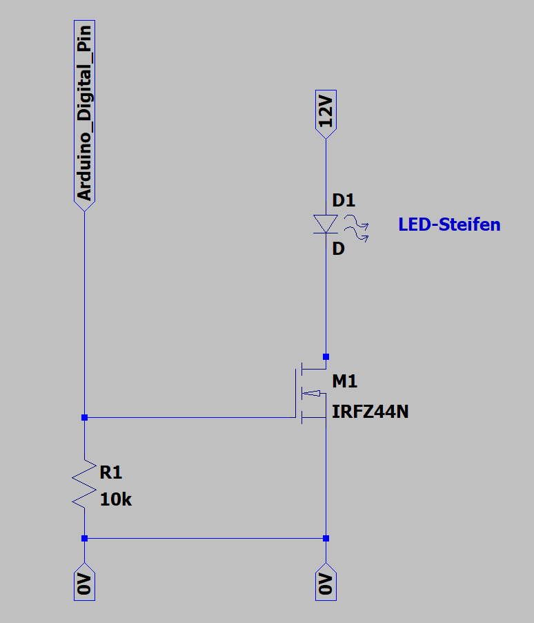

Ich möchte einen LED Streifen reaktiv zu Musik steuern und habe mit
dafür bereits verschiedene Videos angesehen, wie so etwas realisiert
werden kann. Ich möchte als "Schalter" einen Mosfet IRFZ44N verwenden
und dies funktioniert bei kleinen Lasten wie beispielsweise einer
einzelnen Arduino LED einwand frei. Ich kann mit den 5V des Arduinos den
MOSFET an einer 12V Spannung somit problemlos steuern. Wenn ich jetzt
allerdings anstatt einer einzelnen LED den Neutralleiter des LED
Streifens mit dem MOSFET schalten möchte kann ich den MOSFET nicht mehr
steuern und er schaltet unabhängig von der Gate Spannung einfach durch.
Die beiden Groundpotenziale habe ich dabei gebrückt, so dass der Mosfet
schalten kann. Es scheint so als würde der LED Streifen das Problem
sein, ich weiß allerdings nicht warum, da dieser mit einer Stromaufnahme
von 0,667 A weit unter den Fähigkeiten des Mosfets liegt.
Ich hoffe irgendjemand kann mit bei meinem Problem behilflich sein.

von Hendrik (Gast)
danke für die schnellen Antworten.
Ich habe meinen Schaltungsaufbau in LT-Spice einmal dargestellt und an
diese Nachricht angehangen.
von hinz (Gast)
IRFZ44 braucht mehr Gatespannung. Nimm einen Logikpegel-MOSFET wie z.B.
IRLZ44.
Aber "dauernd duchgeschaltet" klingt nach Aufbaufehler. Zeig deinen
Aufbau mal.
von Hendrik (Gast)
Ich kann den Mosfet ja problemlos schalten, wenn nur eine einzelne LED
angesteuet wird also sollte die Gate Spannung ja eigentlich ausreichen.
Ich hatte den Mosfet auch schon über einen Transistor und somit über 12v
am Gate geschaltet. Das ändert jedoch nichts an der Situation.
von Falk B. (falk)
Warum "Schalter"? Das IST ein Schalter! Erst recht, wenn er von eine 5V
Digitalpin angesteuert wird.
> Streifens
Ein LED-Streifen hat keinen Neutralleiter. Dieser Begriff wird nur für
die 230V Niederspannungsverkabelung verwendet. Dein LED-Streifen hat
bestenfalls einen Minusanschluss.
Source und Drain vertauscht?

Viele Mosfets sind sehr steil und für den Schaltbetrieb optimiert, aber
ein Mosfet ist primär erstmal ein Verstärkerbauelement.
> Erst recht, wenn er von eine 5V Digitalpin angesteuert wird.
Aber nur dann, wenn er dafür ausgelegt ist - bei 5V UGS läuft der IR F
Z44 noch analog. Bei korrektem Aufbau müsste der bei hoher Last deutlich
warm werden, vielleicht wurde er bereits durchgebraten.

Bei Ugs=5V und Id=0,7A arbeitet der genau so wenig analog wie bei
Ugs=10V. Denn wenn der bei max. 4V Ugs anfängt zu leiten, dann schafft
so einer bei 5V schon ein paar A.
Vermutlich spinnt sein Arduino, weil sein Aufbau alles andere als
günstig ist (Masseführung).
von MaWin (Gast)
Jens G. schrieb:
> Denn wenn der bei max. 4V Ugs anfängt zu leiten, dann schafft so einer
Stirbt diese Haufen an Dummheit eigentlich nie aus ? UGS(th), also das
beim IRFZ44 mit 4V angegebene, ist die Spannung unter der ein MOSFET
sicher sperrt (<250uA). Bei Spannungen darüber ist er mitnichtend
leitend, sondern lässt (bei satten 5V zwischen D und S) linear steigend
mehr Strom durch. Erst bei der doppelten Gate-Spannung kan ein MOSFET
als durchgeschaltet betrachtet werden, also 8V. Daher werden die
Kenndaten wie RDS(on) auch erst bei 10V UGS angegeben.
Der IRFZ44 ist kein LogicLevelMOSFET und daher zur Ansteuerung mit 5V
ungeeignet. Kauft einen IRLZ44.
Weil UGS(th) leicht um den Faktor 1:2 herstellungstechnisch schwankt,
kann es Exemplare des IRFZ44 geben die ab 2V langsam beginnen zu leiten
und bei 4V voll durchgeschaltet sind. Aber auf Grund des einen Exemplars
auf die Tauglichkeit jedes IRFZ44 schliessen zu wollen ist einfach nur
Ausdruck von Dummheit.
