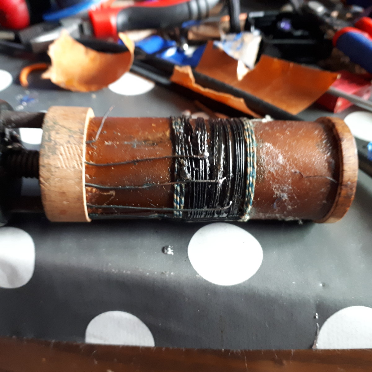

Liebe Community, ich befasse mich mit dem Restaurieren alter Hochfrequenz Heilapparate und bin dabei an meine Grenzen gestoßen, weshalb ich Euch um Hilfe bitten will. Kern meines Problems ist der Handgriff dieser Geräte. Dieser ist eine TeslaSpule mit Primär und Sekundärwicklung. Die Sekundärwicklung besteht aus ca. 16 Lagen 0,2mm Kupferlackdraht a 90 Windungen. Genau darüber liegt eine Primärwicklung mit ca. 10 Windungen, Breite 0,4mm. Bei den alten Geräten ist in diesen Handgriffen oft die Sekundärspule beschädigt. Dann geht garnichts mehr. Und weil ich in der Lage sein will, diese Geräte wirklich im Stil der Zeit instand zu setzen, habe ich begonnen, die Spulen von Hand zu wickeln. Ich verwende als Lagenisolierung Kapton und einen Sprühlack. Ich habe die Wicklung mal gemessen, mit 39 Ohm und 10,5 mHz. Sobald ich die Spulen mit der Treiberspule Funkenstrecke Zerhacker verbinde, gehen sie kaputt. Manche funktionieren noch ein bisschen. Manche fangen gleich das qualmen an. Mein letzter Versuch hat eine 5 cm lange Entladung produziert und dann den Betrieb eingestellt. Ich denke die Isolierung funktioniert nicht (welches Material soll ich nehmen) oder mache ich einen Fahler beim Wickeln? Ich bin für jeden Hinweis dankbar. P.S.: Bitte seid gnädig mit mir, ich bin Autodidakt und habe von der Theorie viel zu wenig Ahnung.

Nein, ich lasse die Finger nicht weg, dazu bin ich schon zu weit gegangen und die Verzweiflung ist zu groß :). Ich setze 2 Trenntrafos ein und befolge einige Sicherheitsregeln. Zum Glück sind die Ampere bei diesen Geräten sehr gering, ca 0,5. Ist zwar leicht unangenehm, macht aber nix. Wer sich ein wenig mehr informieren will, meine Facebook Seite heisst Violet Rays Garage. Dort hab ich meine ganzen Reparaturen und allerhand Kram. Hier sieht man, wie die originale Spule brennt. Das Ganze ist so ca. 13 cm lang.

Hallo, eigenartig, daß die in der Mitte qualt. sauber lagenweise wickeln sowieso, Lagenisolation früher wird wohl gelapptes oder gefiedertes???) Ölpapier gewesen sein, wohl schwierig in der passenden Breite heute aufzutreiben. Kritisch sind die Seiten wo sich jeweils die Lagenspannung von 2 Lagen treffen. Da muß die Lagenisolation sauber an den Seitenwänden nach oben reichen. Gruß aus Berlin Michael

Die Frage ist, womit. Hat da jemand Erfahrungen oder eine Bezugsquelle? Das würde helfen.
